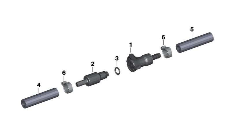

Normal sind diese Schnellkupplungen da drinnen:

Also ich bin mir jetzt nicht sicher, aber das Foto zeigt doch einen Ausgleichsschlauch zwischen den Tankhälften von einem 30 l tank.
Lt. TE hat er aber eine GS und keine GSA.
An der Stelle wäre original eine weiße Schnellkupplung 90° Winkel.
Die Stelle hatte ich früher mal genutzt, zum Kocher befüllen (bis die Kupplung gebrochen war und habe so ähnlich wie auf dem Bild mit einem Rohr gebrückt).

ich bin mir ziemlich sicher das es ne Adventure ist. Nach nochmaligem Studium des Fotos bin ich nun der Meinung das da der Verbindungsschlauch der beiden Tankwangen zusehen ist. Und wo früher die 90 Grad Schnellkupplung war, wurde der Schlauchverbinder wenig fachgerecht reingefrickelt. Der Schlauchinnen durchmesser beträgt dort 6 mm.
Das passt auch zur Beschreibung das nach dem Nachziehen es wieder dicht ist, wäre aber ( für mich) ebenfalls nur ne Notreparatur.

.... und ich hatte an meiner gebrauchten Maschine an selbiger Stelle selbiges Problem, manchmal ist Sprit weggelaufen, nicht immer aber immer irgendwie unerklärlich.
Bis ich darauf gekommen bin, dass irgend ein Vollpfosten die fest eingegrimpte Ohrenschelle am Stutzen des Rücklaufschlauchs aufgeweitet hatte, um dort den Schlauch einfacher abziehen zu können.
Die Schnellverschlüsse waren bei Kauf schon demontiert ... jetzt sind welche vom großen L. dran, gegenläufig montiert wg Verwechselungsgefahr und Ruh ist.
