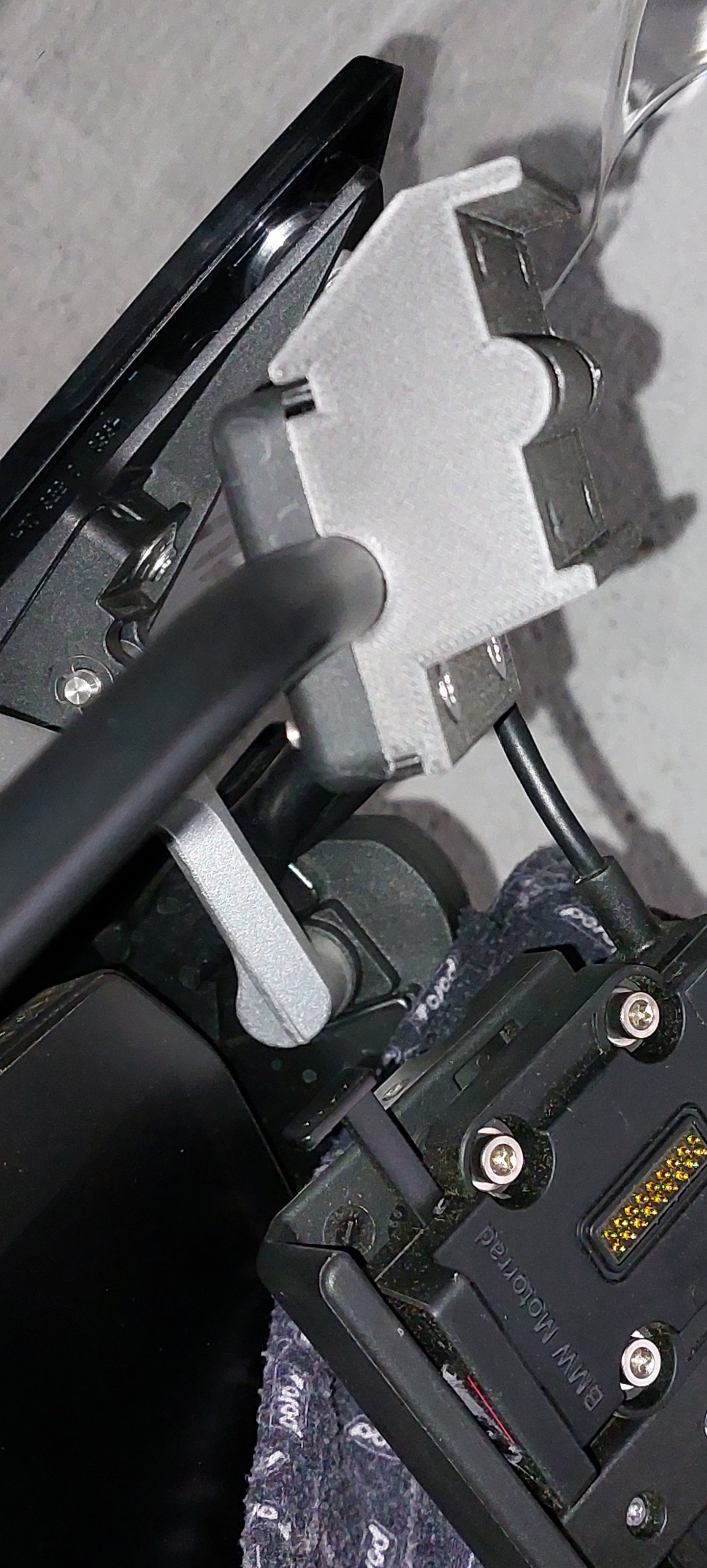

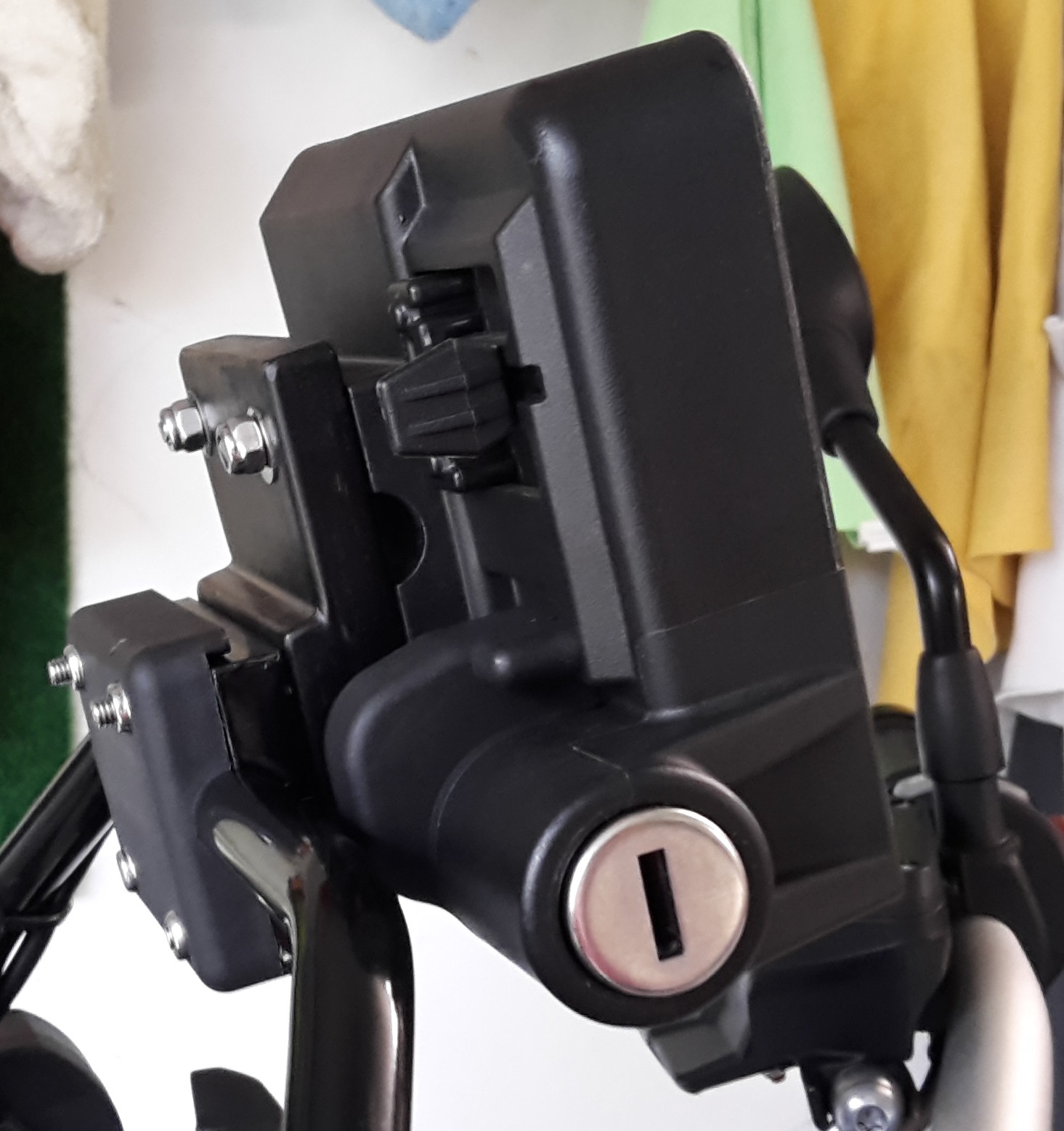

ich habe das wie folgt gelöst. Den Bügel abgeschraubt (vier Schrauben) und einfach den Bügel versetzt und nur noch mit zwei Schrauben befestig. Damit das kabel zum Navi lang genug ist, musten zwei Kabelbinder gelöst werden. Das ganze läßt sich am einfachsten bewerkstelligen wenn man die Scheibe abbaut und von vorne arbeitet. Kleiner Nachteil, die Scheibe läßt sich nicht mehr ganz runter stellen, braucht sie aber bei mir nicht.

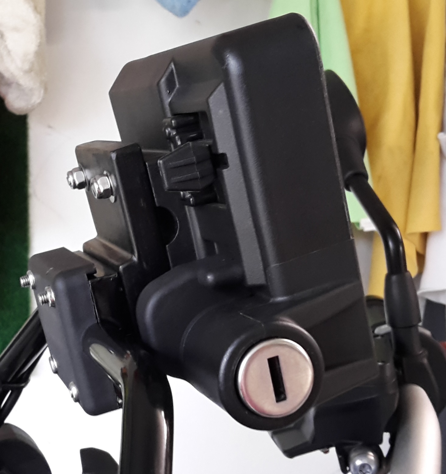

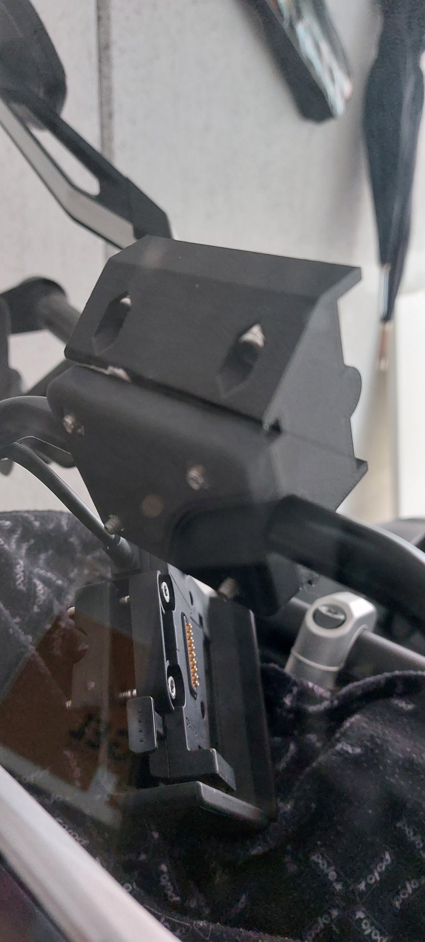

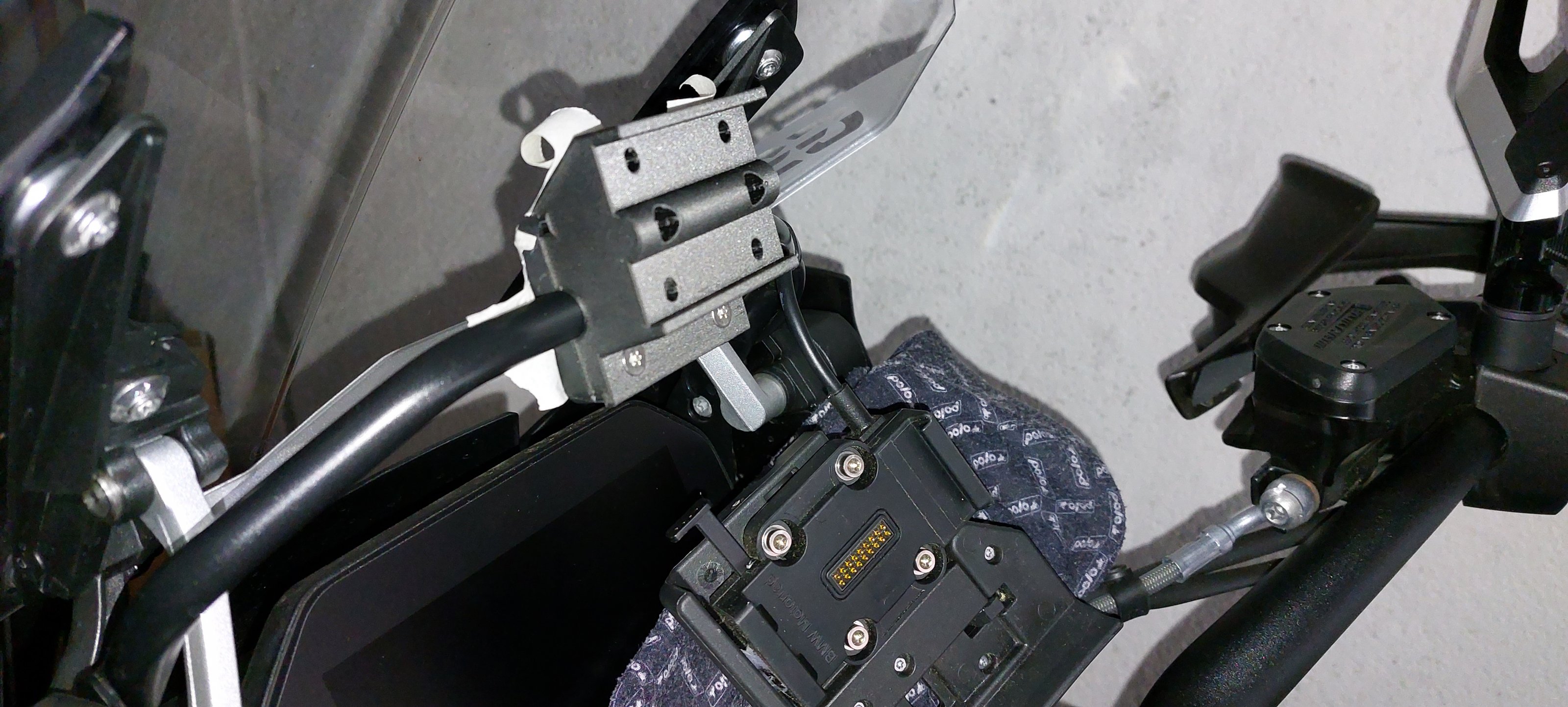

Ich hatte noch den TT Halter K25. Hab zwei Hüllsen gedreht damit es an den dünneren Bügel passt.
Kommt höher und näher

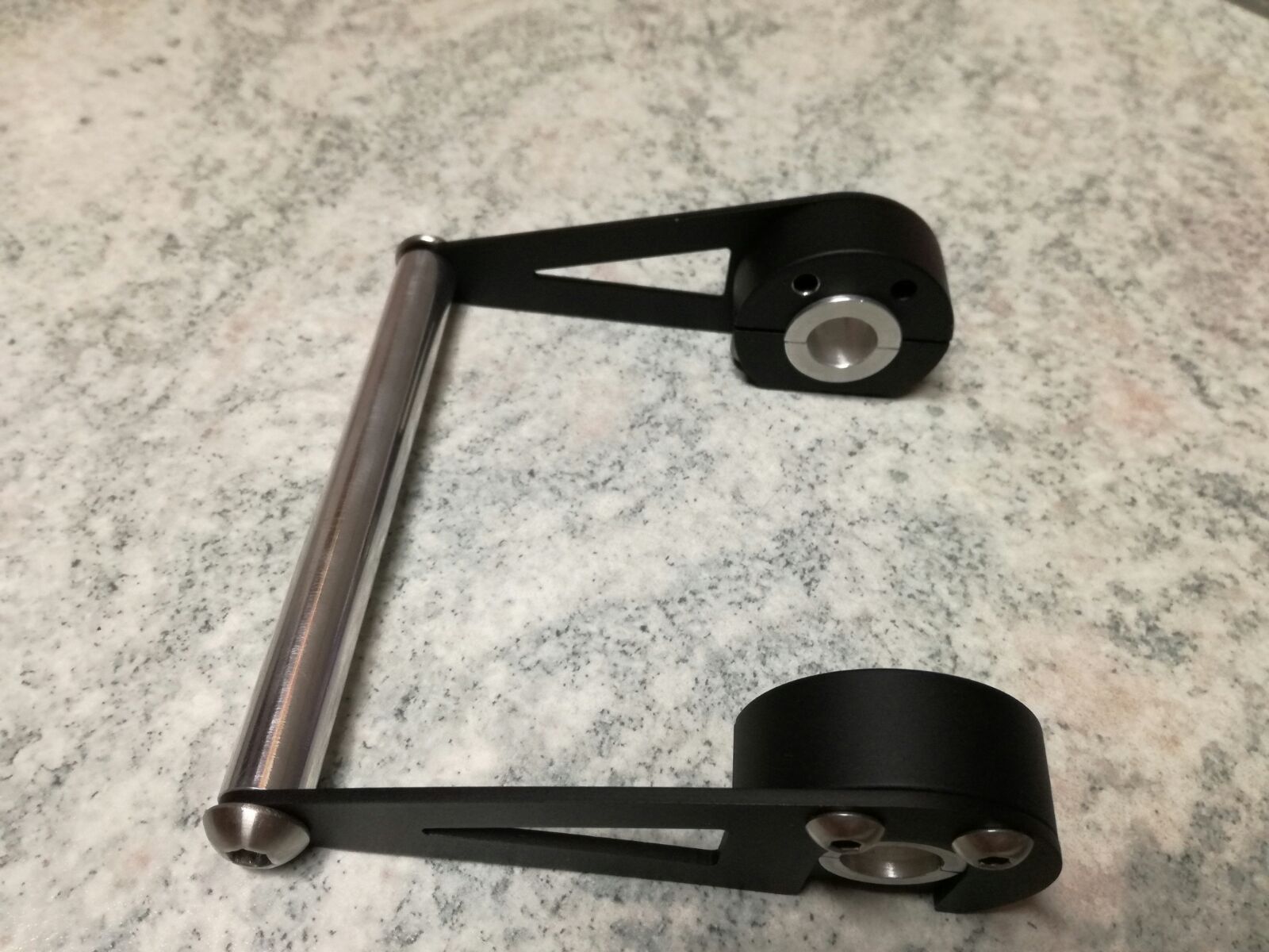

Nach diversen Langloch und Zusatzhalter überlegungen habe ich einfach den schwarzen Bügel ausgebaut, in einen ordentlichen Schraubstock eingespannt und mit einer Verlängerung die beiden Enden des U etwas nach oben gebogen. Also den gesamten Bügel an der Stelle wo er sich seitlich verjüngt nach oben gebogen bzw. einen kleinen "Knick" verpasst.
Mit dem richtigen Werkzeug klappt das sogar im eingebauten Zustand am Mopped. Man muss nur das Windschild abnehmen und den eigentlichen Navi connector vom Bügel abschrauben bevor man dran rumbiegt.
Bereits an zwei Moppeds so realisiert. Übertreiben darf man es natürlich nicht, sonst steht es oben an der Scheibe an oder der Bügel knickt tatsächlich. Alles natürlich auf eigenes Risiko.

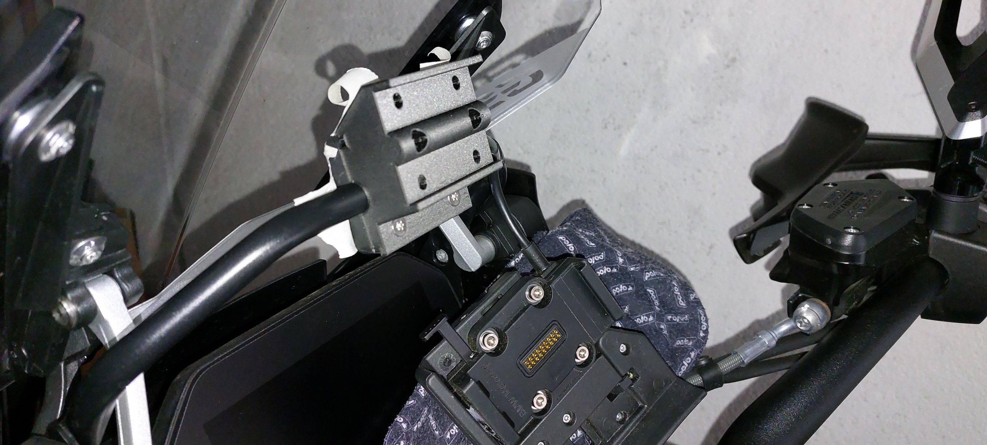

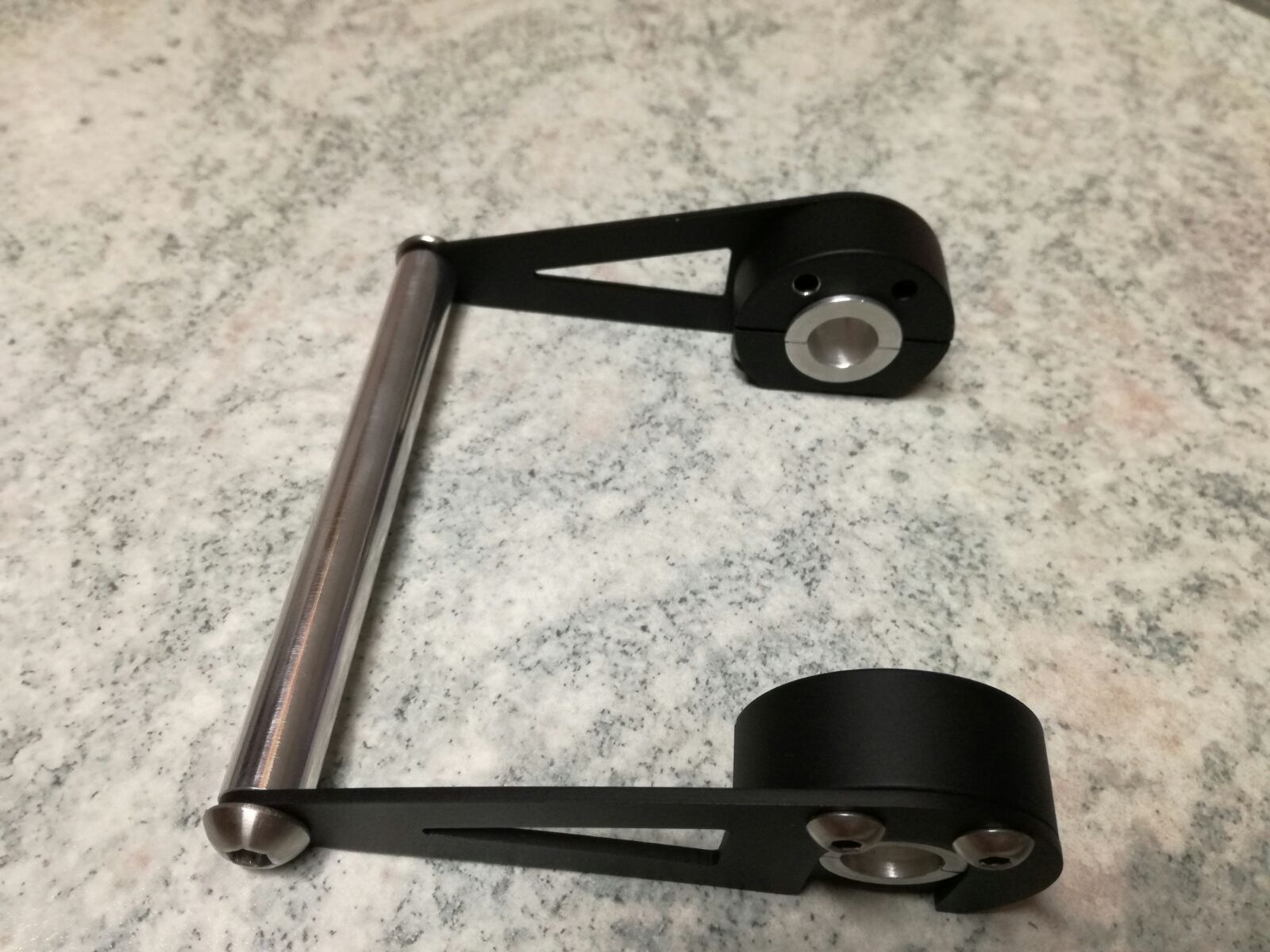

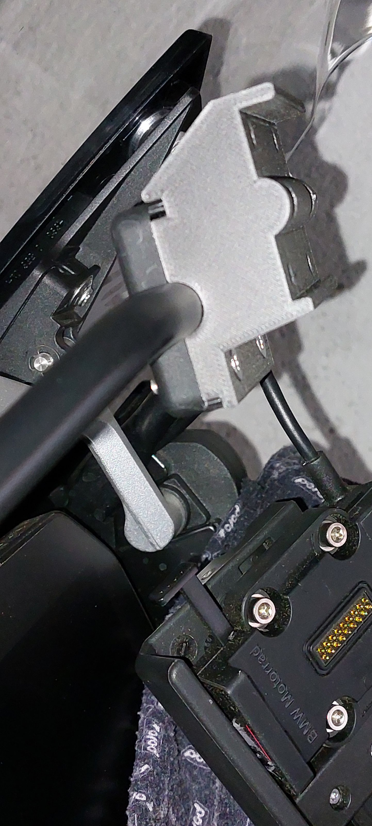

Habe mir die Navierhöhung gebaut

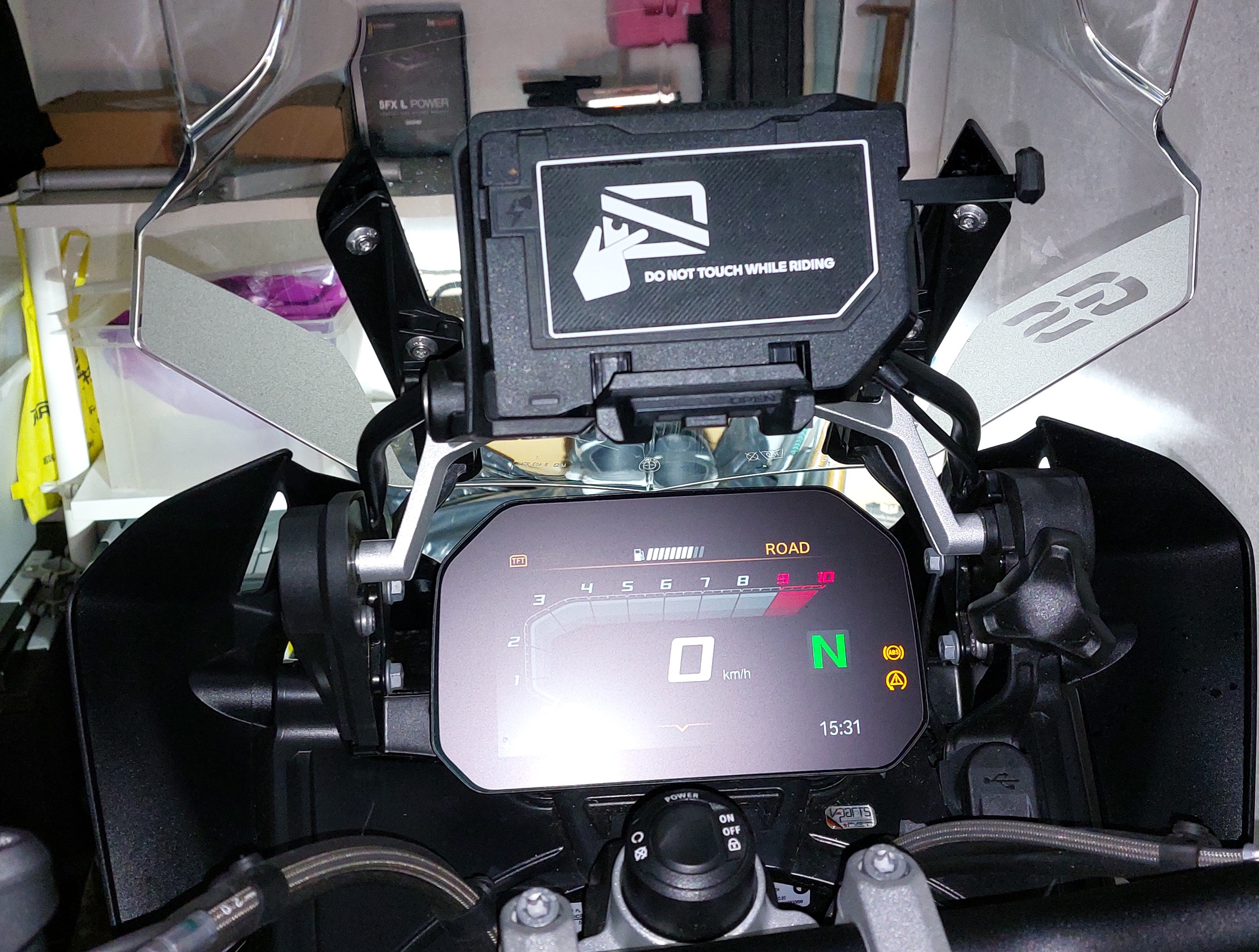

habe zwischenzeitl. Navieerlegung und Scheibenerhöhung verbaut!
5 , Top Qualität und 1A Funktion.
So soll es sein

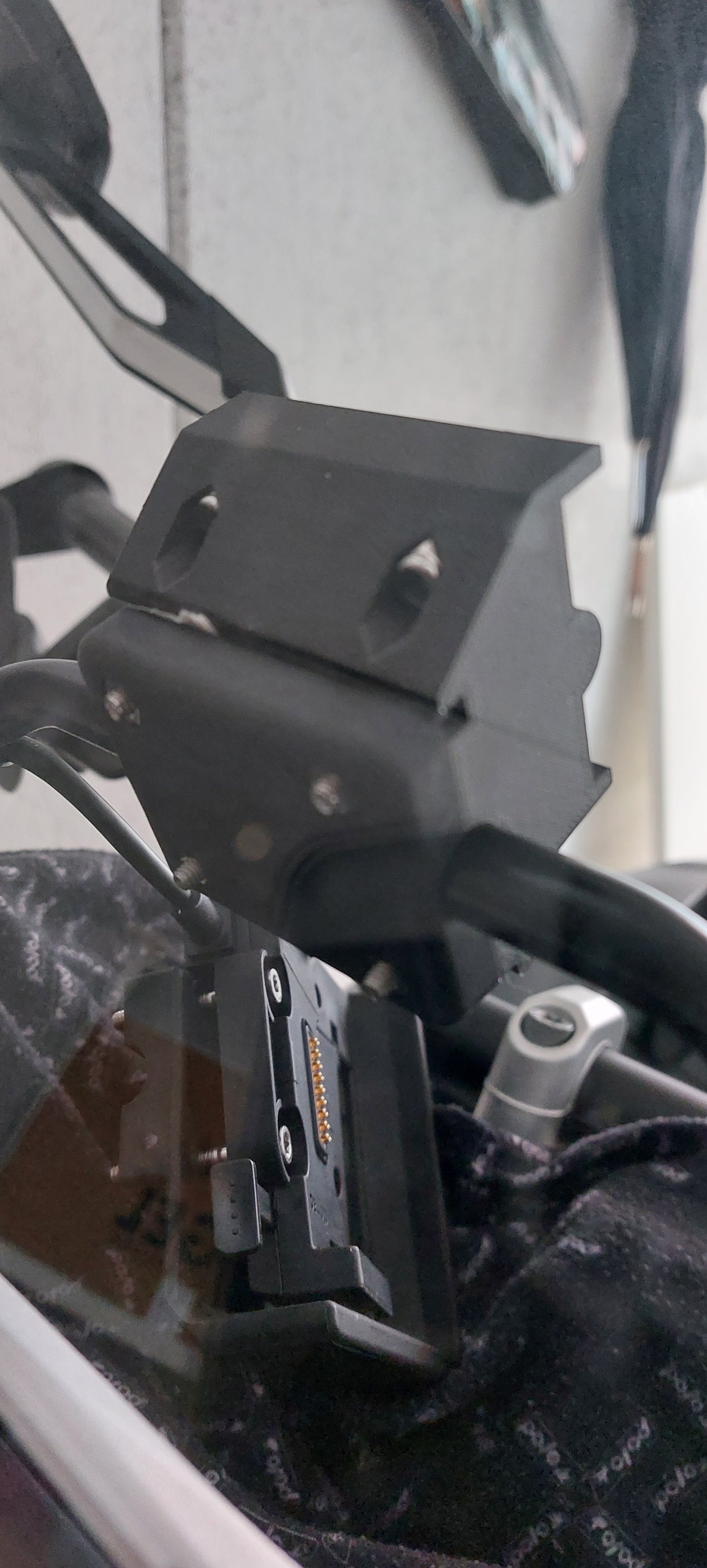

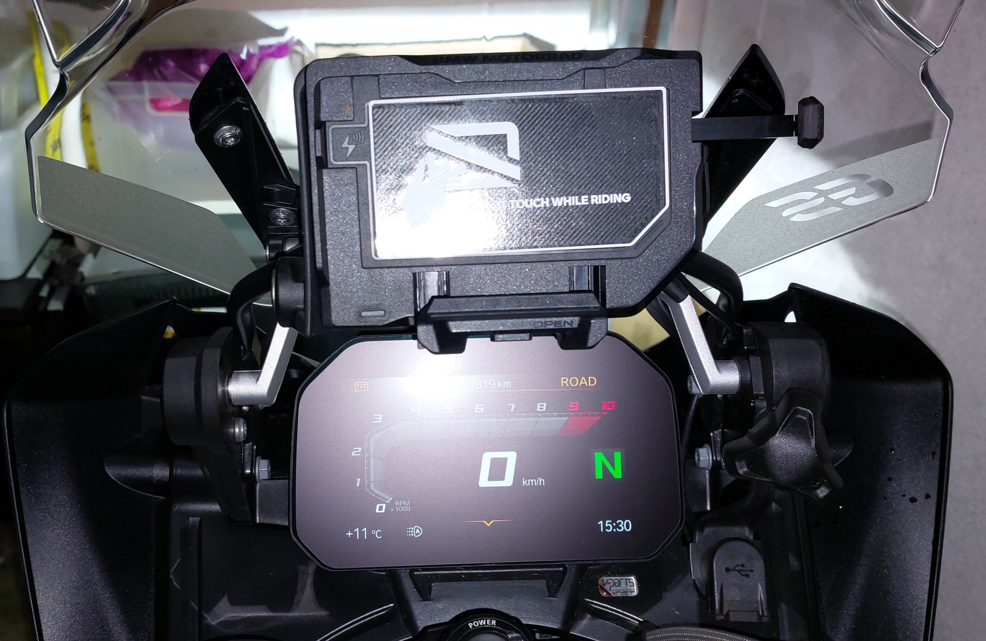

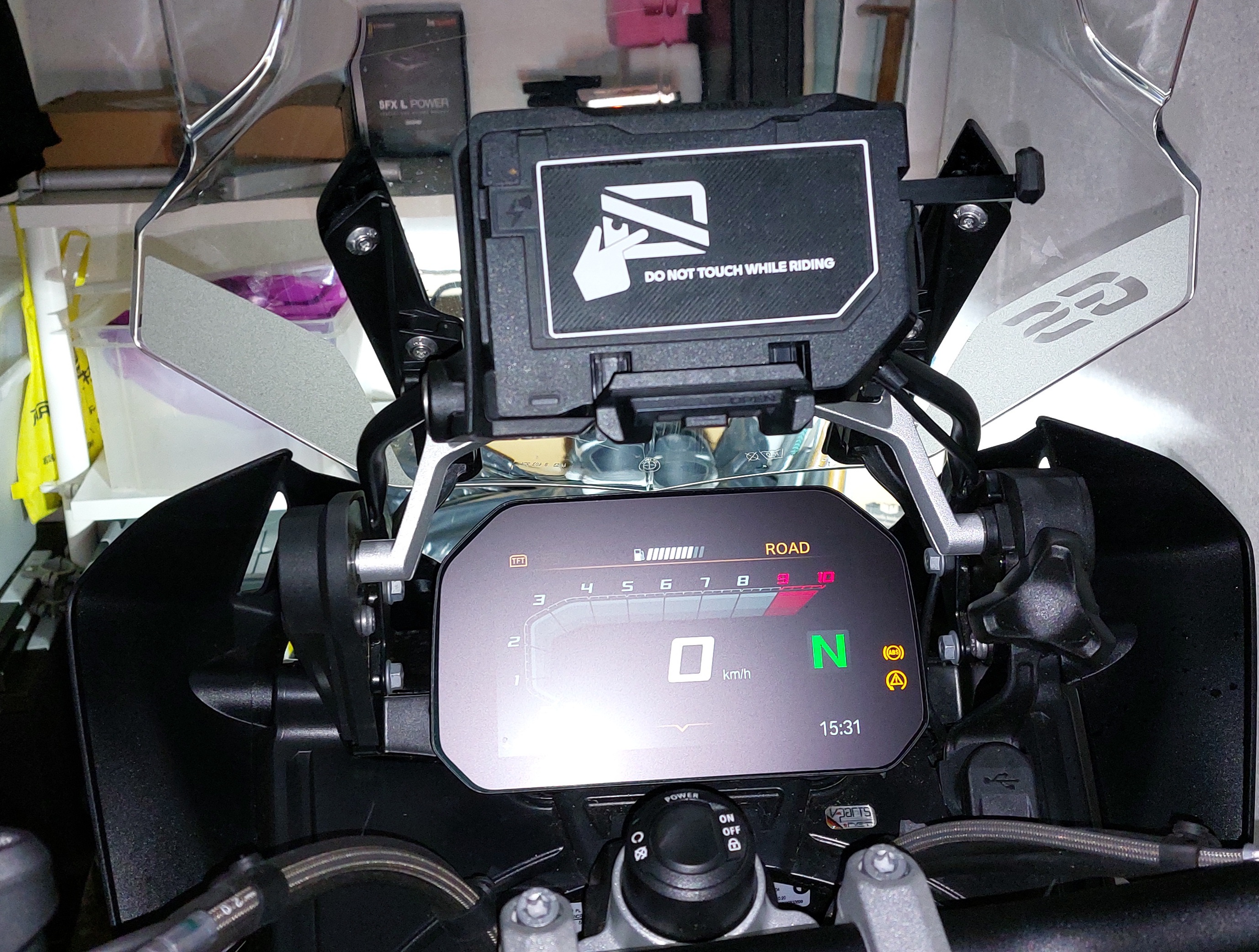

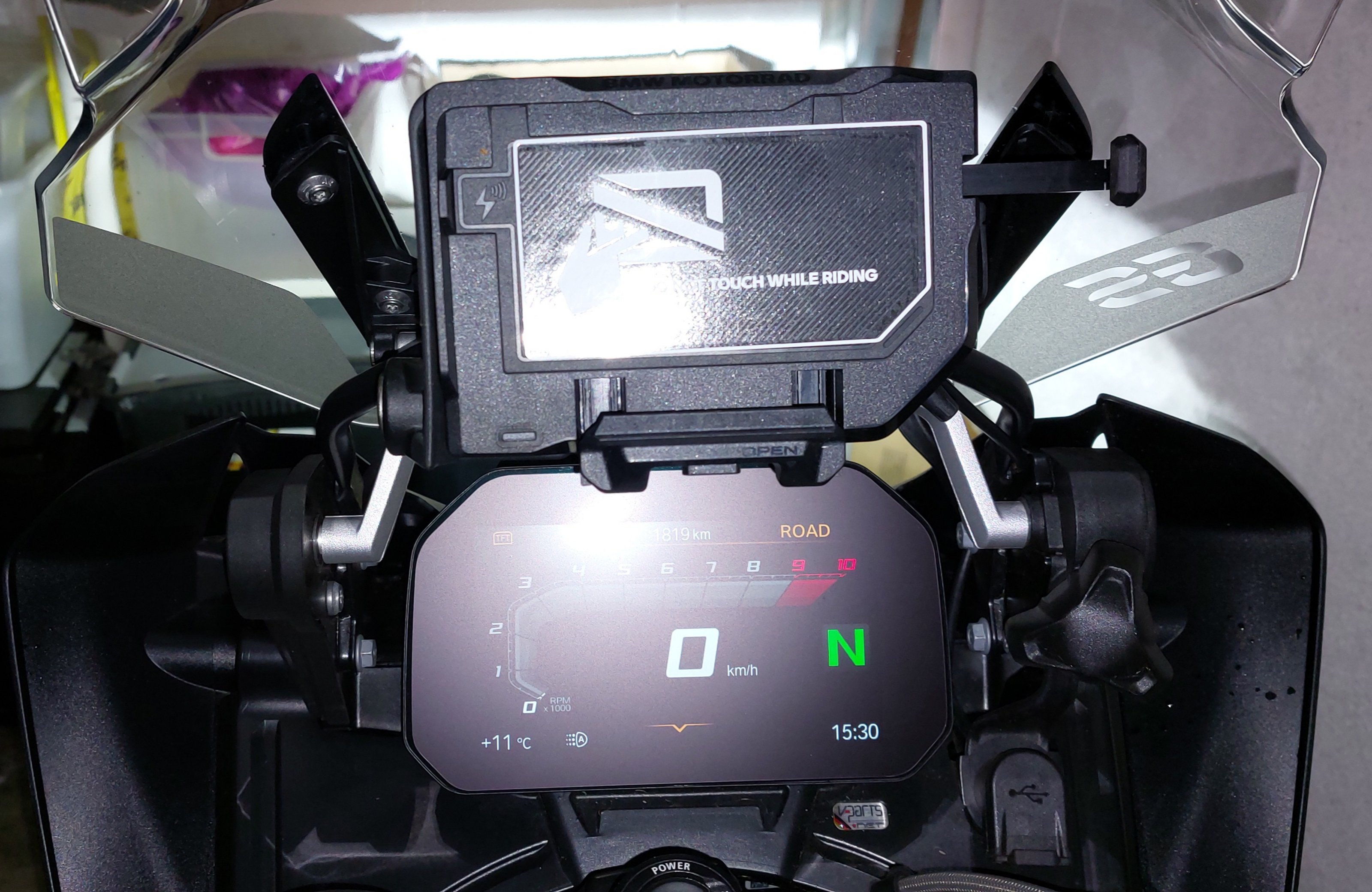

Hi, ich habe die Sache so gelöst... das Navi-Cradle wird ca. 2 cm erhöht, dadurch wird die obere Seite des Drehzahlmessers oder die obere Kante des TFT-Display's nicht mehr verdeckt. Ich bin 1,90m groß und fahre eine 1250GS (2021).
Ich habe noch ein paar Teile da, die ich verkaufen könnte. Interessenten bitte per PN kontaktieren.

@Andi#87 - Cool... gut zu wissen es könnte eine Alternative sein. Danke.
@Hobbyfahrer - Ich habe das Teil schon bestellt und ich war davon nicht überzeugt. Schlechte Verarbeitung... Danke.
