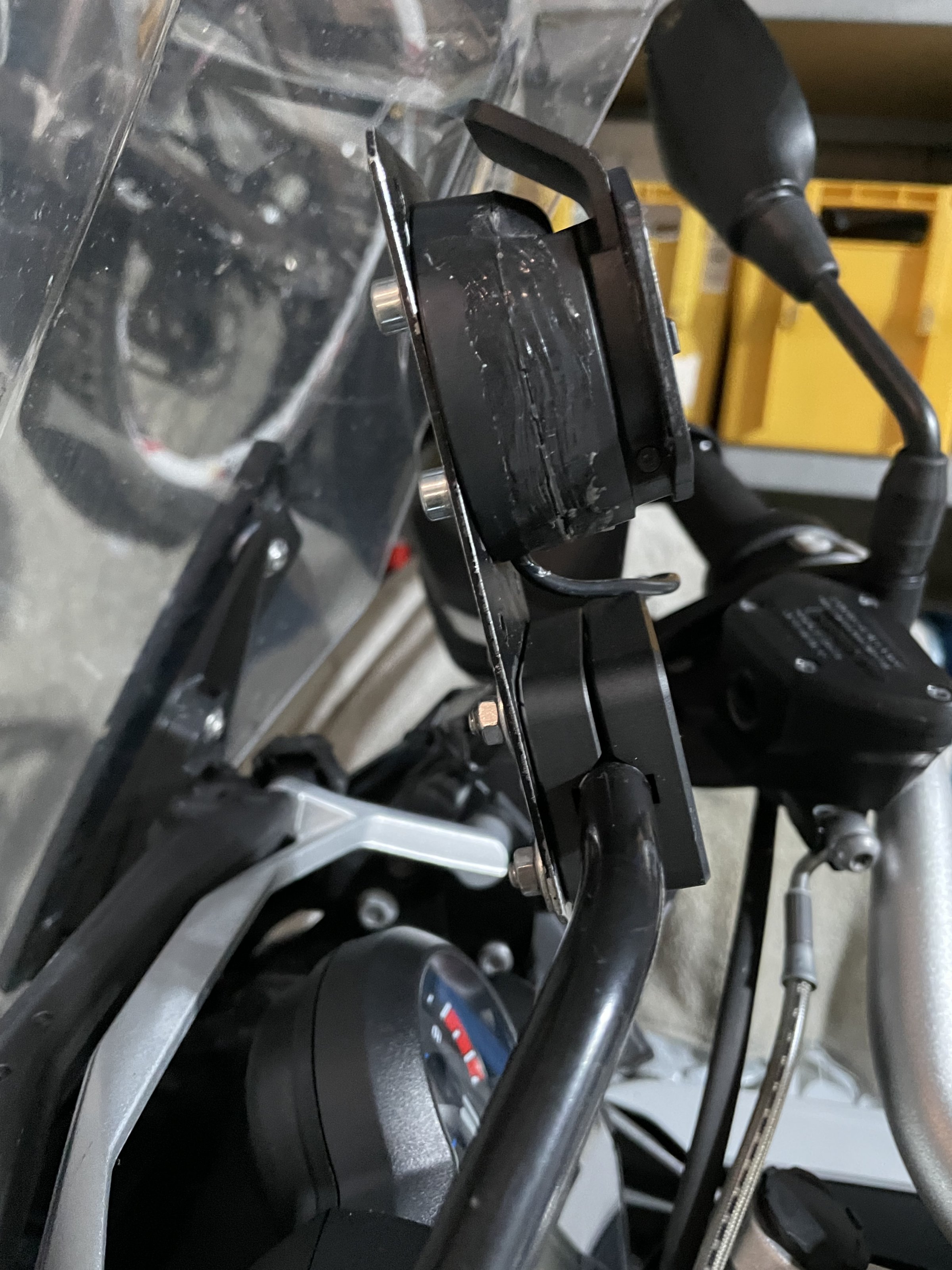

Leute, lesen... ich schrieb´"an-schrauben".
Ums "Klauen" ging es nicht. Bei der Original-Navi-Halterung "liegt" das Schloss unter der Haltestange.
Setzt man die Halterung jetzt höher, so drückt das Schloss an die Stange und die Halterung lässt sich nicht anschrauben.
Man muss also nicht nur nach "oben" versetzen, sondern auch nach "vorne".

Richtig, nach oben und auch nach vorne! Darum ist das Adapter was ich habe nicht aus eine "Platte" sonder aus eine "Kubus" angefertigt. 😉

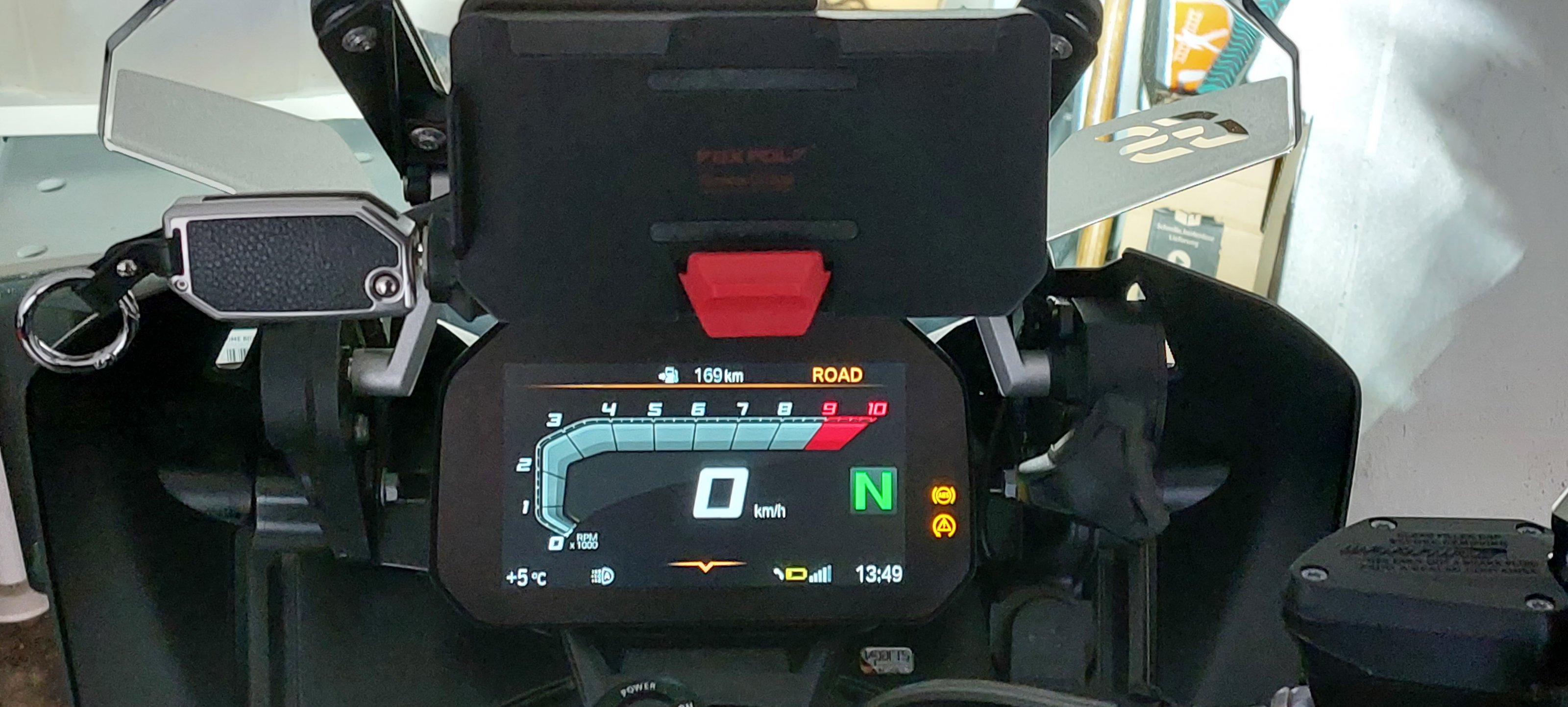

Keine Ahnung was man für diese Zumo braucht. Ich habe eine Cradle, wo ich mein Smartphone einrasten kann, um als Navi zu verwende. Das Cradel (etwas aus China von FoxWolf) ist etwas breiter und bei den muss man aufpassen was für eine Erhöhung verbaut wird, damit das Teil nicht an der tiefergelegte Windschutzscheibe stößt.

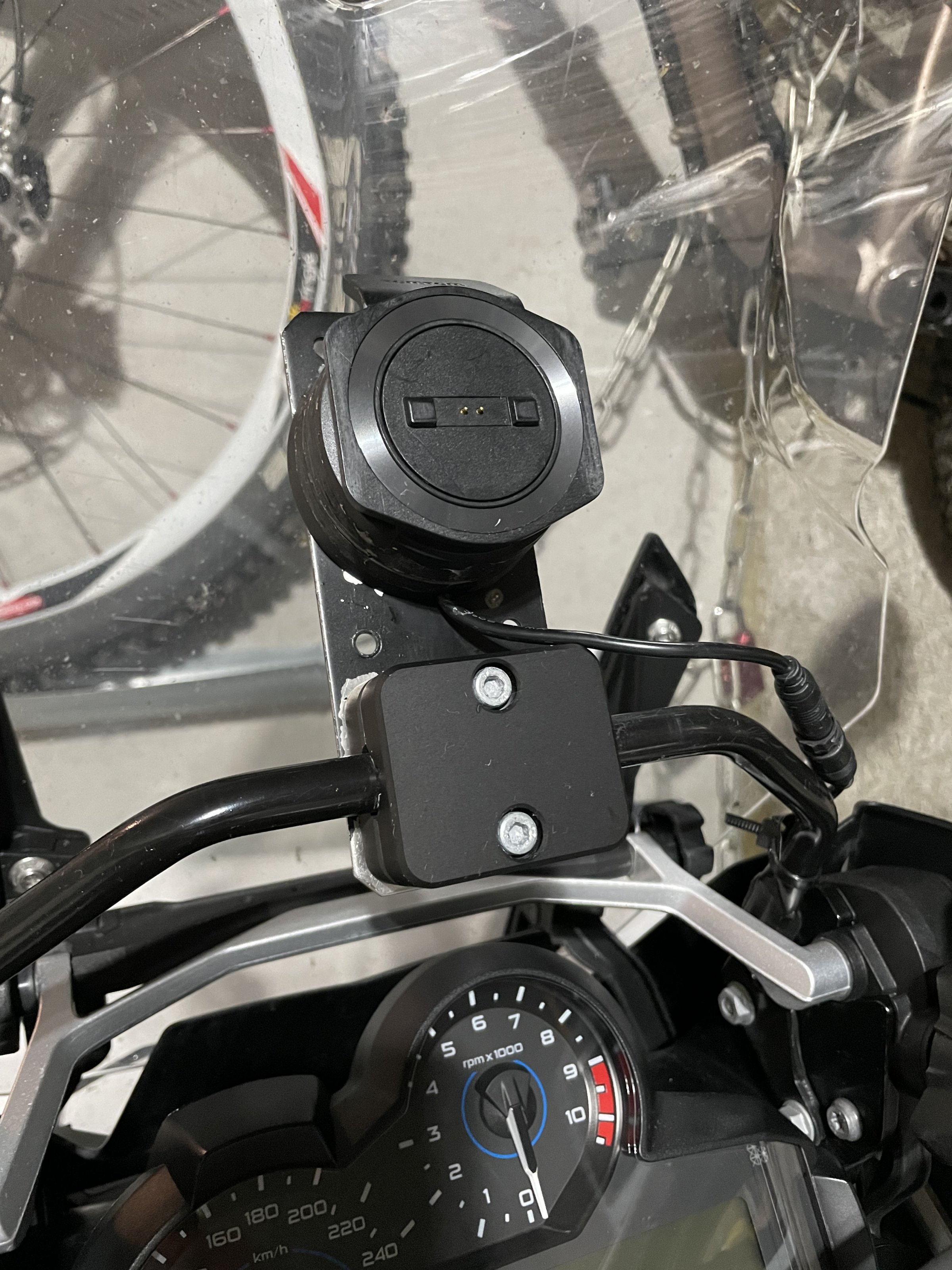

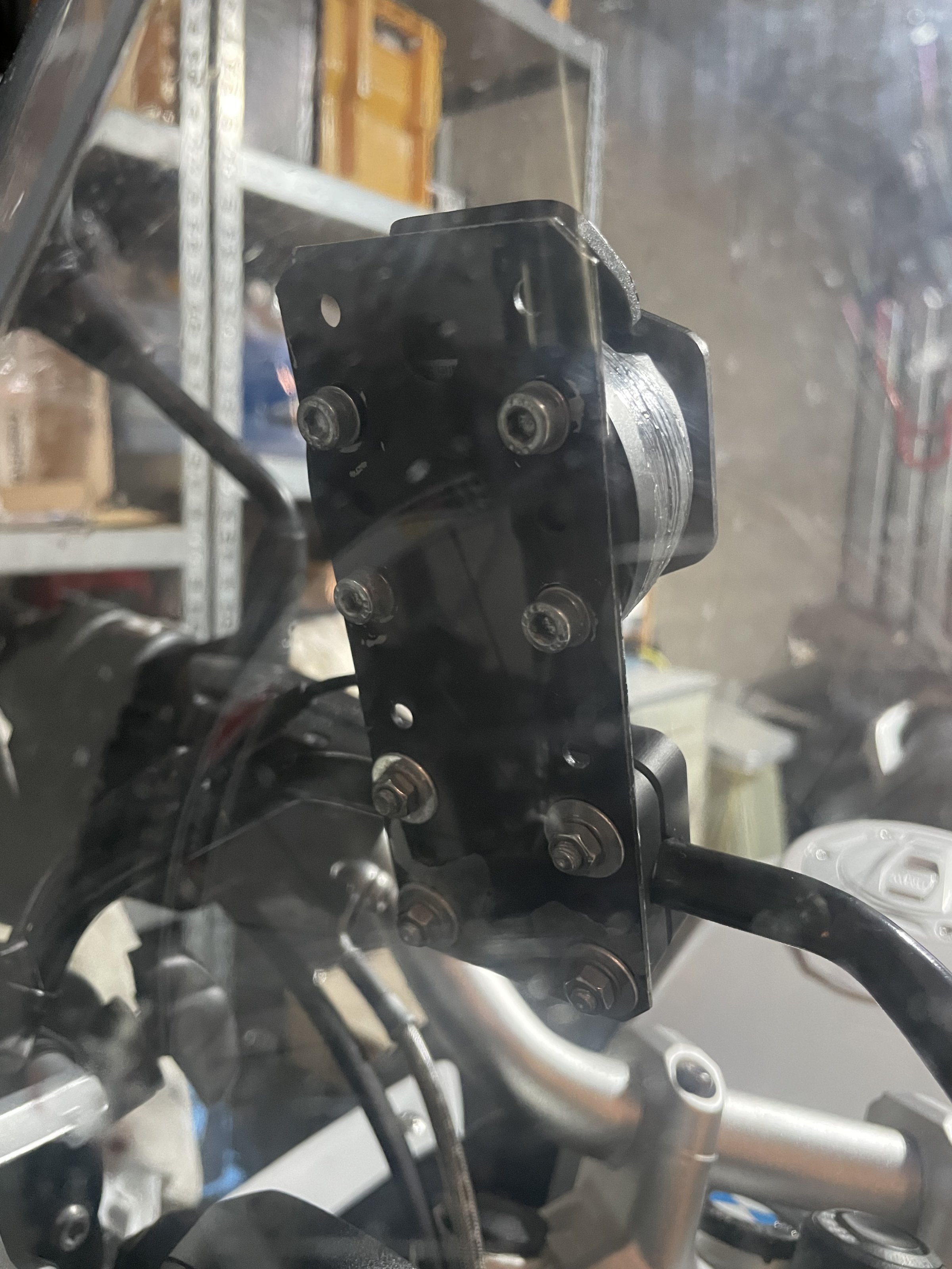

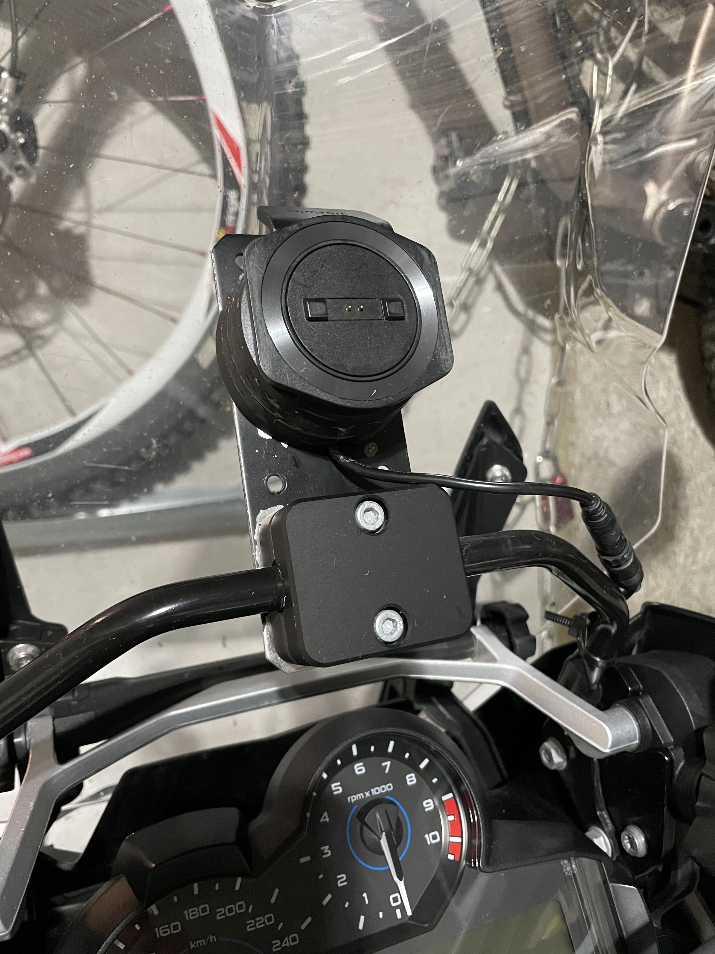

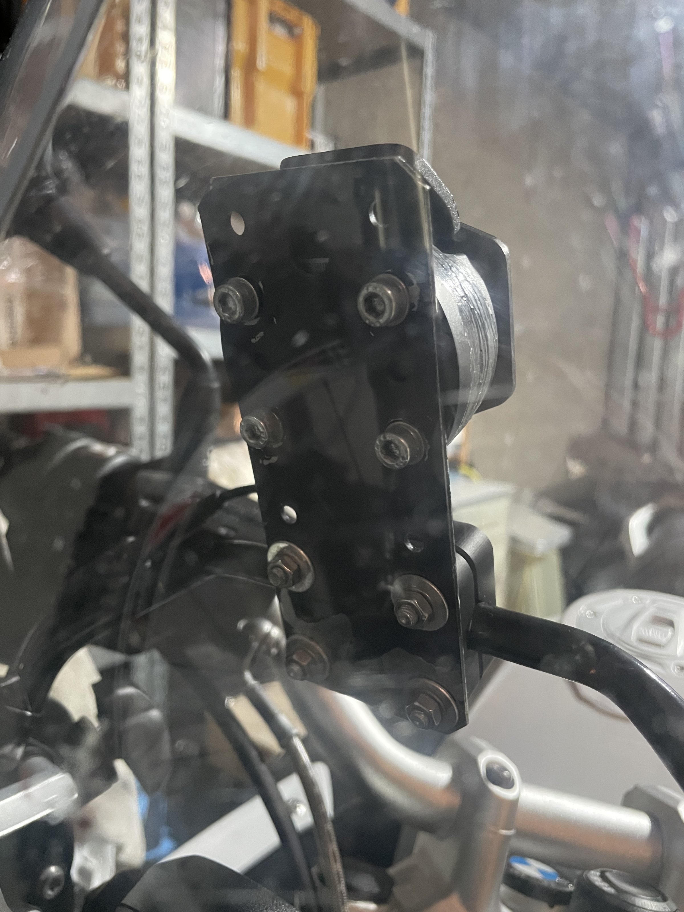

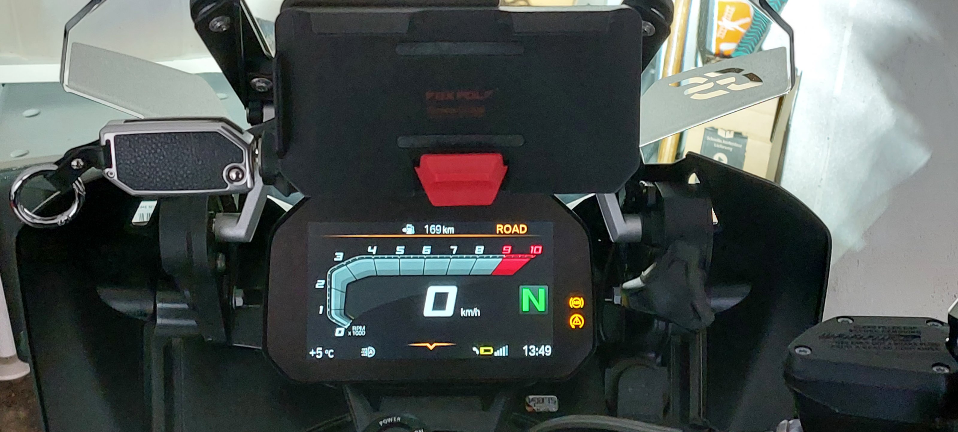

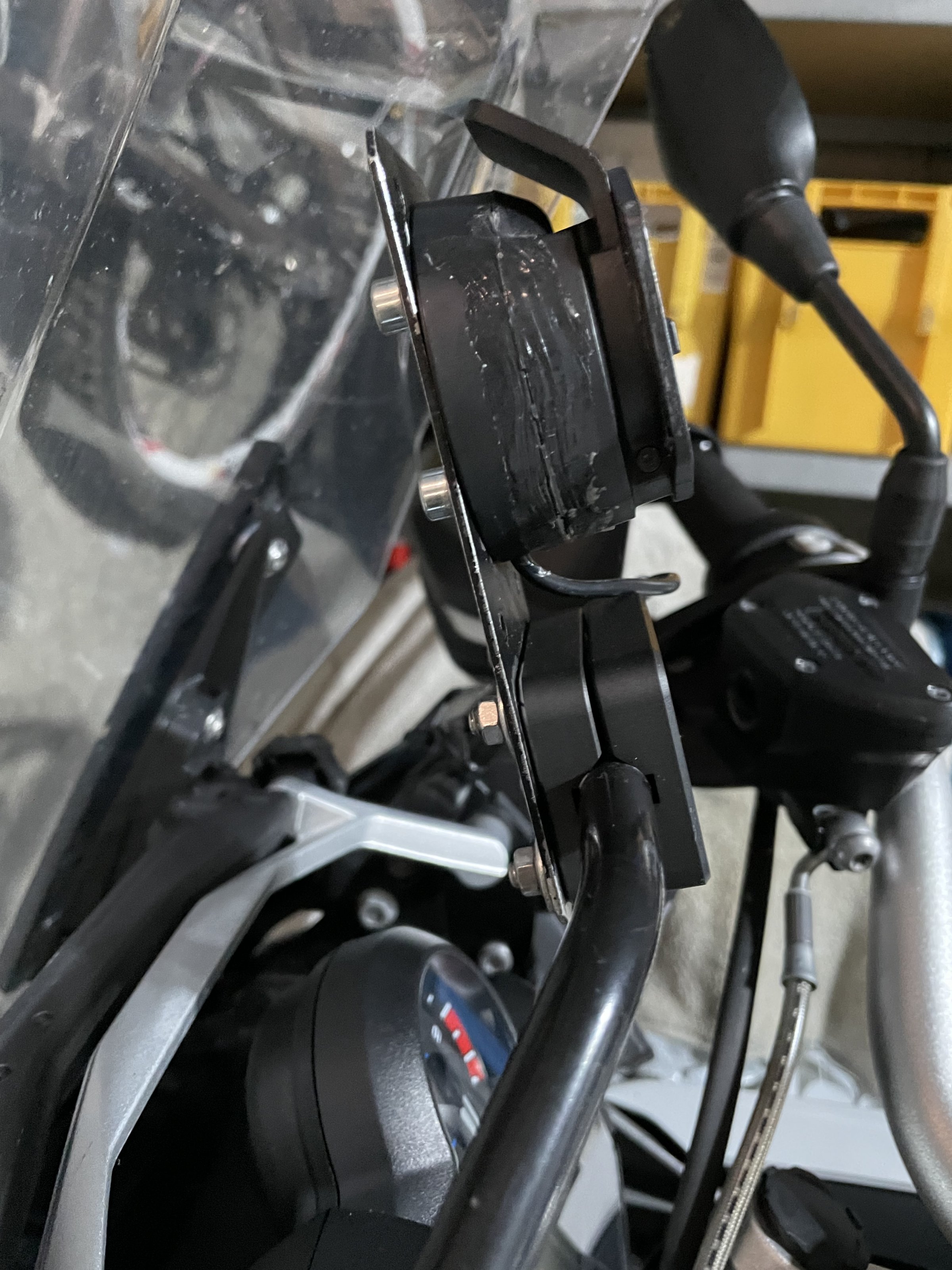

Kein Problem, einfach nur kurz in die Garage gehechtet.
Der Block an dem originalen Bügel ist Metall und bei eBay gekauft, um die 45€.
Der wird normalerweise andersrum angeschraubt und hat dann Hinten drin die Löcher genau passend für die TT-Halterung.
Das Lochblech ist gehärtetes Material (auf jeden Fall konnte ich mit meinen schwindsüchtigen Bohrern die Löcher nicht aufweiten. Da fehlte etwa ein Milimeter.
Jetzt sitzt das Navi genau da, wo es weder den Drehzahlmesser verdeckt noch beim Fahren im Weg ist und der Blick muss nicht so tief fallen, um es ablesen zu können. Komplett wackel- und vibrationsfrei 😃👍
Folgt mir für mehr Navi-Befestigungstipps 😂

Cool, danke.
Die Löcher auf dem blech hatten genau den richtigen Abstand?
Bestimmt schwer zu finden.
