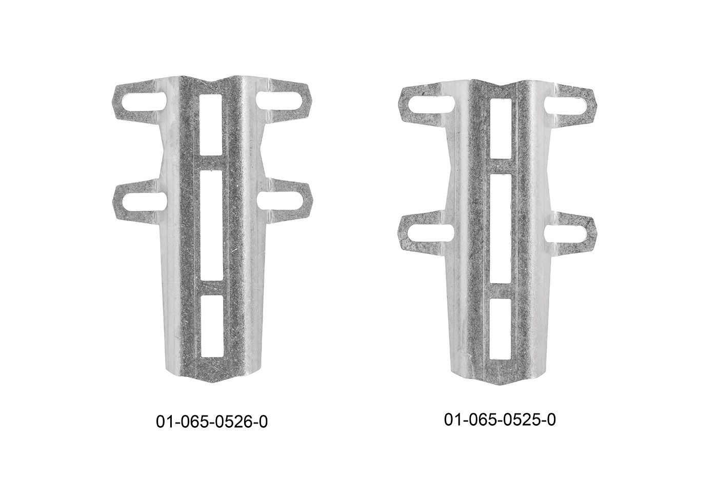

Schon mal jemand die Verlegungsadapter von Touratech ausprobiert?
Touratech hat mir nach Rücksprache den rechten Adapter für mein Touratech Zumo 396 zugeschickt.
FALSCH: Es wäre der linke gewesen :redcarded:
Richtig ist: Lochabstand: 30 mm x 38 mm (Querformat)
"Tut mir leid, genaues kann ich nicht sagen - wir haben das Teil nicht vor Ort" .... ich kann's nicht mehr hören!!!!!

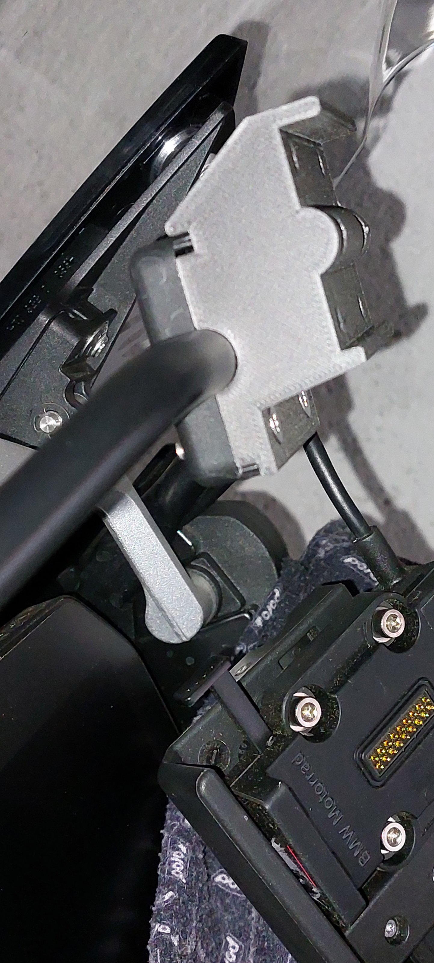

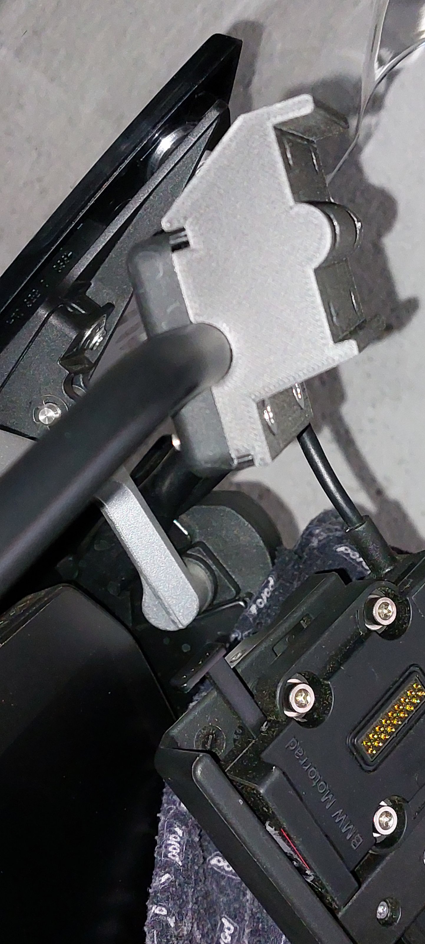

Hallo
ich habe das wie folgt gelöst. Den Bügel abgeschraubt (vier Schrauben) und einfach den Bügel versetzt und nur noch mit zwei Schrauben befestig. Damit das kabel zum Navi lang genug ist, musten zwei Kabelbinder gelöst werden. Das ganze läßt sich am einfachsten bewerkstelligen wenn man die Scheibe abbaut und von vorne arbeitet. Kleiner Nachteil, die Scheibe läßt sich nicht mehr ganz runter stellen, braucht sie aber bei mir nicht.
gruß
gstommy68
Heute mal Zeit gehabt...
Dies ist der einzige Tipp der meinen Bedürfnissen gerecht wird. Ist ein wenig gefrickel aber funktioniert gut.
Endlich freie Sicht auf den Tacho.
Danke dafür!

Wenn ein 3d Drucker greifbar ist gibt es unter thingiverse.com/thing:1875575 die Druck Datei.......
