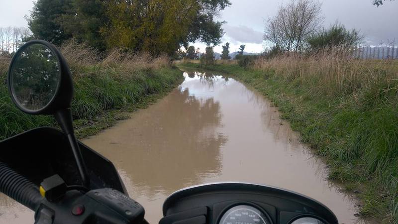

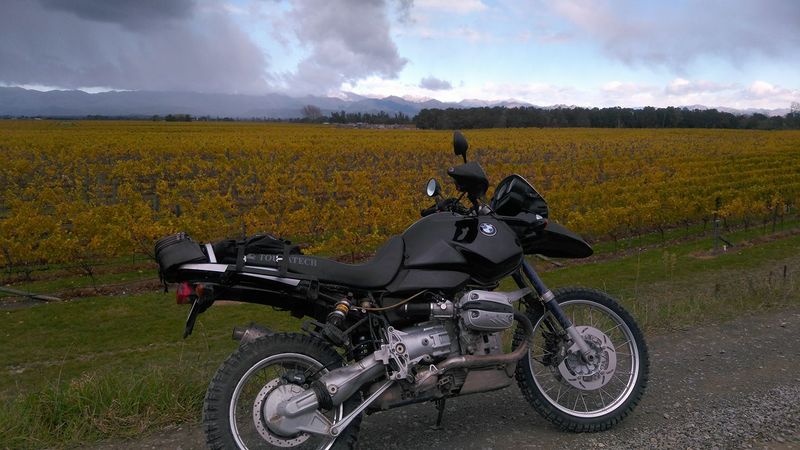

Ich habe jetzt ein 21" Rad an meiner R1150GS. War nicht billig, aber es macht einen riesigen Unterschied.
Zusammen mit dem 37/11 Hinterradantrieb habe ich jetzt ein Motorrad mit dem ich mich an Strecken traue, die ich vorher nur mit der R80GS gefahren bin. Auf Schotter ist es extrem Spurstabil und es rollt schoener. Wendig ist es das Motorrad immer noch. Ich kann am Anschlag einen vollen Kreis fahren ohne die Kupplung zu belästigen.
Durch Pfuetzen faehrt Sie auch besser.

Wird aber eher am schmaleren Reifen liegen als an den 21". Der Durchmesser mit Reifen -gemessen- wird ja nur 1" grösser.
Dafür zwickt sich jetzt klebriger Dreck leichter unter der Gabelbrücke (Erfahrung).

Being uns ist es normalerweise eher trocken. Mal sehen, vielleicht bastel ich mir noch eine Radabdeckung. Ich mach mir mehr Sorgen um den Stoßdämpfer. Das Ergebnis ist für mich eindeutig besser. Ob das an den 19mm höher liegt, am schmalen Reifen oder an meiner Einbildungskraft ist mir Wurscht. Technische Fahrten macht man mit dem Kopf. Wenn man Zweifel hat geht es oft schief.
