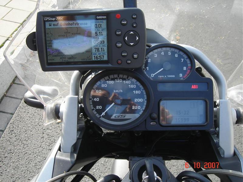

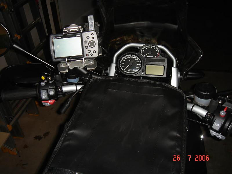

da ich lange nach einer brauchbaren Lösung zur Befestigung eines 276c an meiner 1200 GS gesucht (und nicht gefunden hatte),
möchte ich für alle anderen Interessierten jetzt mal unsere Lösungen vorstellen:
1. 276 C an Rammount mit abschließbarer TT-Halterung an linker Lenkerseite. Anbauzeit ca. 2 Stunden mit Kabelverlegung,
keine besonderen Bastelarbeiten. Navi schwingt leicht, läßt sich aber gut ablesen, mit Sprachausgabe optimal. Optimale Bedienbarkeit beim Fahren.
2. 276 C an Edmeier-Halter mit Marinehalterung oberhalb der Anzeigen. Nicht abschließbar, viele Bastelarbeiten (zusätzliche Däpfer,
Halteplatten, Kabelführungen), Anbauzeit gut 1 Tag. Navi schwingt nur leicht nach oben und unten, stößt nicht an, sitzt ca 4 cm vor den
Anzeigeinstrumenten. Verdeckt nicht die Sicht auf die Anzeigen. Bedienbarkeit gegeben, für kleine Menschen wie mich mit niedriger Sitzbank und
kurzen Armen nur durch Vorbeugen zu erreichen. Aber mit Sprachausgabe optimal.
