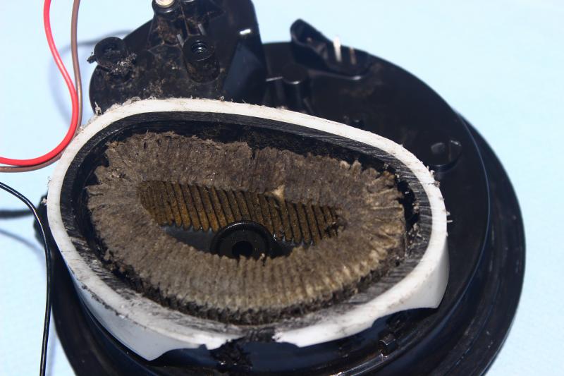

-benzinfilter wechseln? Nein, ist kein Wechselfilter in dem Sinne, gibt es nur komplett mit Benzinpumpeneinheit IMG_8319.jpg
