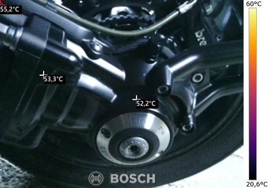

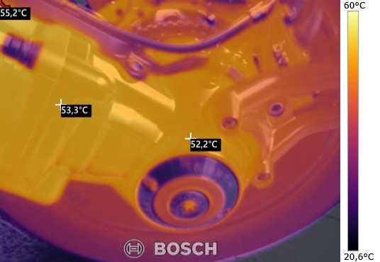

Ich habe heute mal nach einer Tour meine Triumph Rocket 3R mit der Thermokamera fotografiert:
Wird an keiner Stelle über 56°C heiß. Denke mal, dass das dann auch bei der 9T normal sein wird. Wenn ich dran denke, werde ich das auch nochmal bei der GSA machen und Bilder reinstellen.

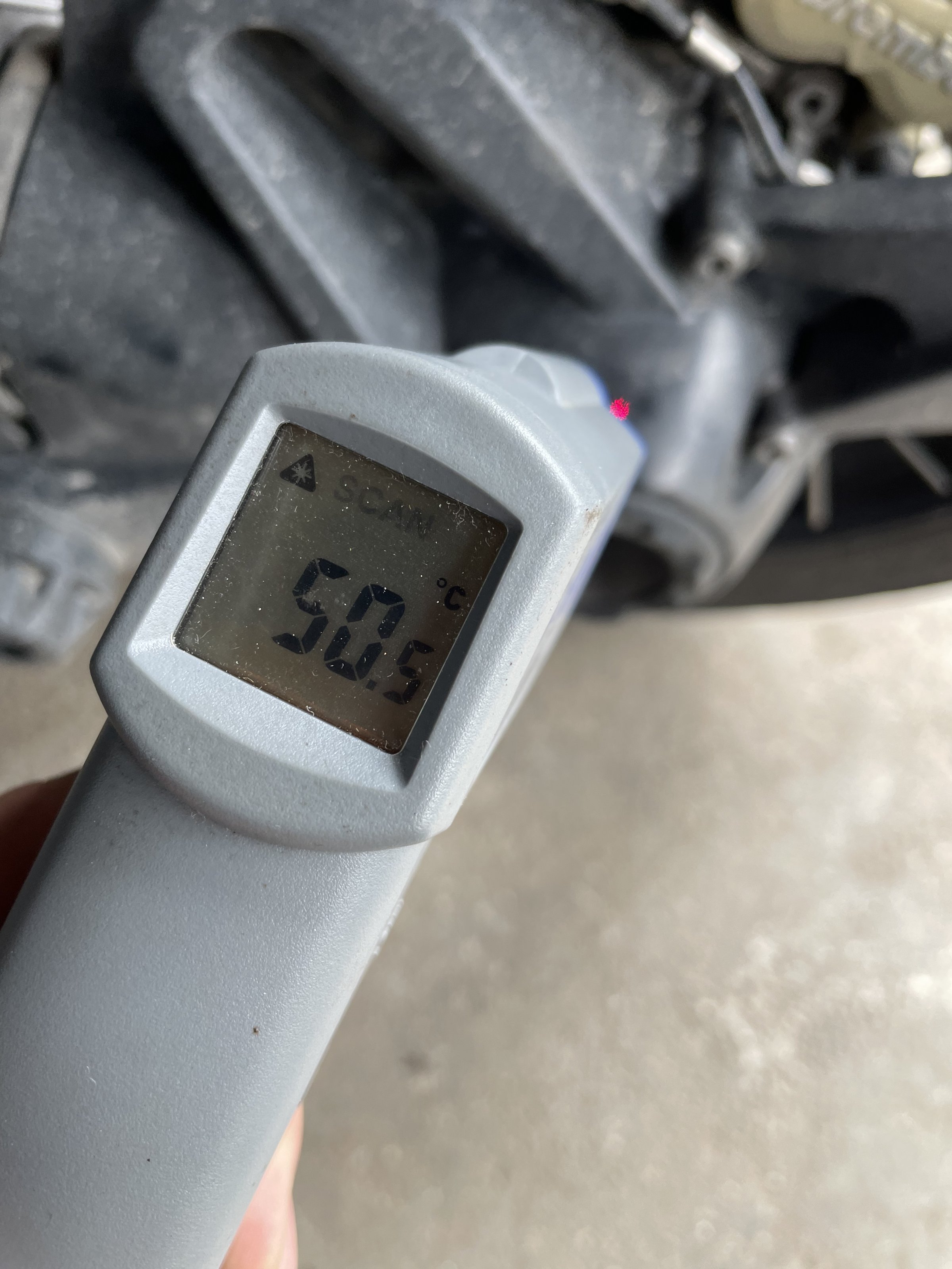

Heute nach der Tour an der LC gemessen, ist mit der Hand gut auszuhalten
Ist ja relativ individuell, was einer mit der Hand aushält und für einen echten Vergleich braucht's auch noch ein vergleichbares Fahrprofil.
Je nach im HAG auftretender Verlustleistung (ich vermute Fahrgeschwindigkeit plus Zeitdauer in Verbindung mit hohem Autobahntempo gegen übliche Landstraßengeschwindigkeit) werden auch die entstehenden Verluste ziemlich sicher zu einer höheren Temperatur des HAG beitragen. Kann eigentlich gar nicht anders sein.
Das Fahrprofil ist völlig egal, das Messdings zeigt 50,5 Grad Celsius an, und die sind kurzfristig an den Fingern auszuhalten.
Eine stramm gefahrene D Autobahnetappe
wird höhere HAG- und auch Motorenöltemperarturen hervorrufen, klar,
da haben die Finger dann mehr zu kauen.
Du widersprichst Dir selber, denn das Fahrprofil kann nicht völlig egal sein, wenn eine stramm gefahrene Autobahnetappe zu anderen, höheren Temperaturwerten führt, was auch zu erwarten ist.

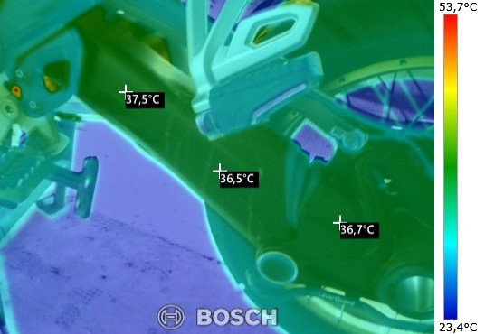

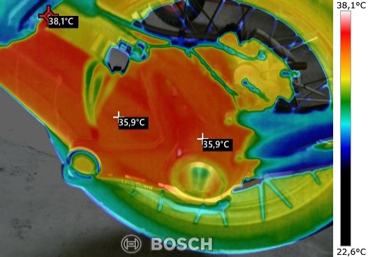

Hier nochmal ein paar Bilder aus der Thermokamera von heute und von der GSA. Außentemperatur ca. 30°C, längere Landstraßenfahrt, 5 Minuten nach dem Abstellen des Motors:
Wird also (zumindest bei meiner GSA) nicht sehr heiß.

Das ist ja nix. Da wird ja das Öl garnet gescheit warm.... :grin:
ufoV4
ufoV4
19.04.2014
3.281
DE, südliches Hannover
R1250GS 2022
Hatte auch erst gedacht, dass ich da etwas falsch an der Kamera eingestellt hatte, aber der Imissionsgrad passt zum Material. Insofern sollten die Infrarot-Werte auch passen.
