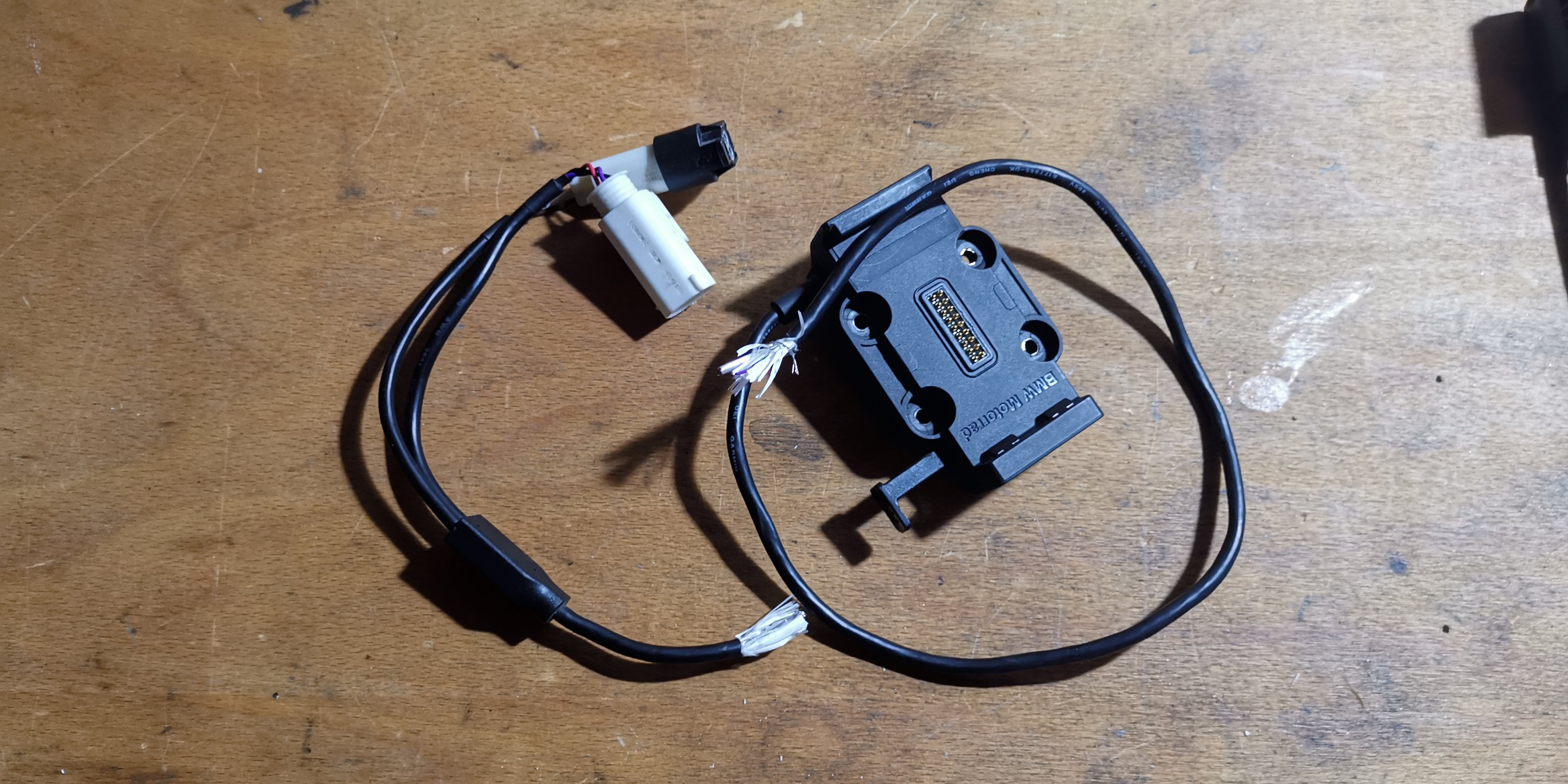

Ich habe seinerzeit bei der Demontage der Halterung den Stecker abgeschnitten. Ich schaue gleich mal in der garage ob ich das teil noch habe, dann schicke ich dir das...

Also ich habe bei Garmin schon mehmals die Kabeln abgeschnitten für die neue ( kürzere ) Verkabelung.
Man sieht Audio sofort, weil es ein geschirmtes 3polige Kabel ist.

Wie man auf dem Foto deutlich sieht, ist bei der aktuellen GS der Stecker für Garmin 3 Pole (+, - und Bus) und der Audiostecker hat zwei Kabel (Braun und Weiß)
Sollte also kein Problem sein
