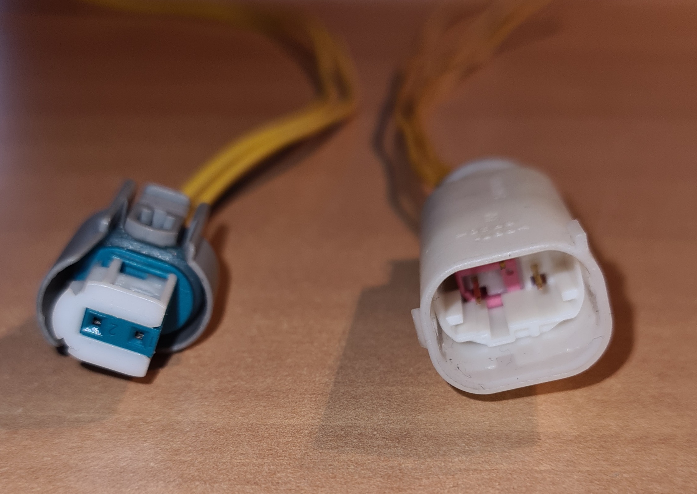

Habe noch einige Stecker gefunden:
Der LInke müsste der richtige für den Audioausgang am Navi-Halter sein und rechts ist der Klassiker Cartool (AMP). Nun bräuchte ich nur noch für den Cartool Stecker das Gegenstück.

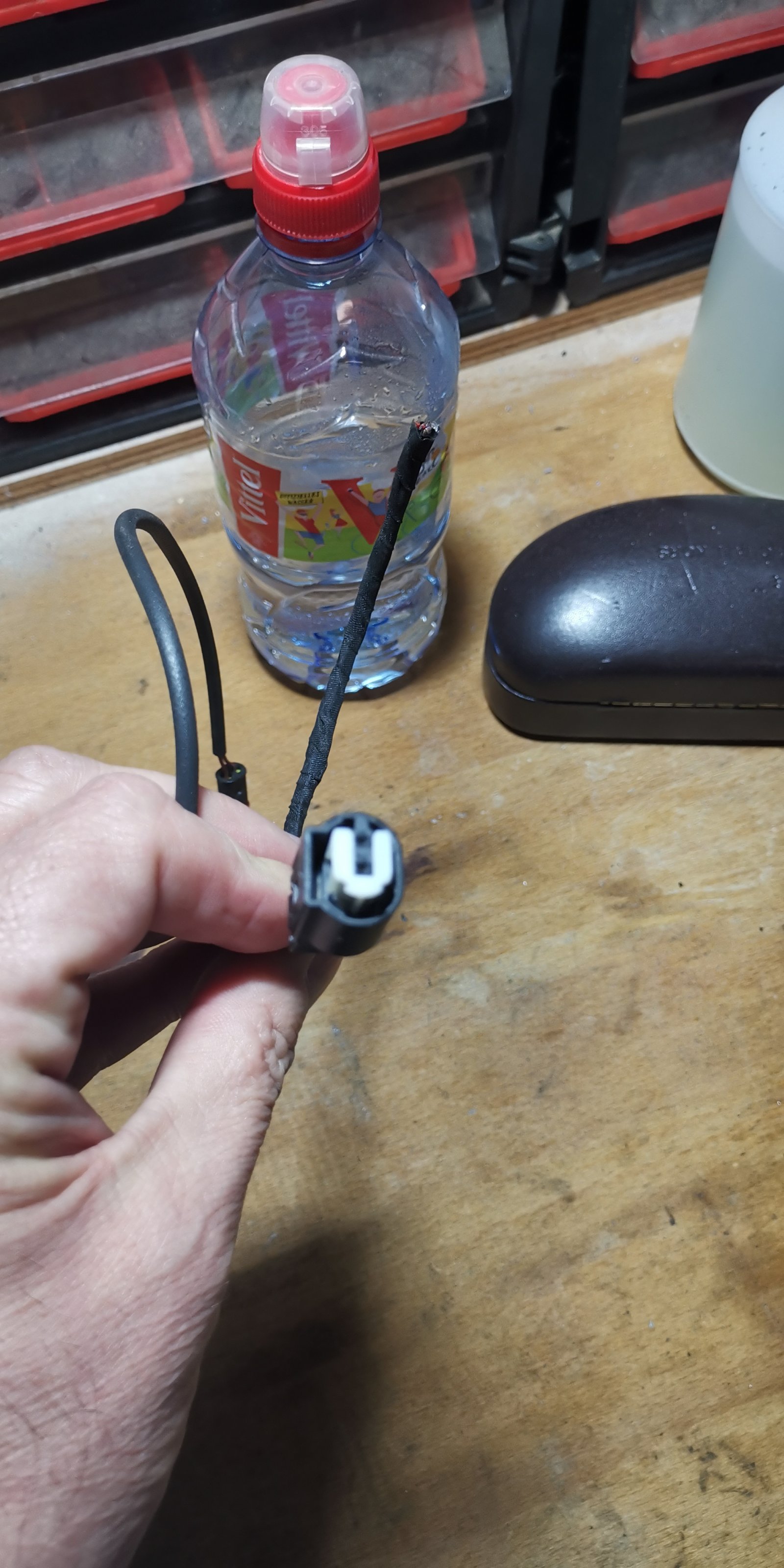

Für Audio habe ich die Buchse, denn da war früher meine Beahranlage drann.
Der Abbiegeblitz sollte drei Anschlüsse haben.
Audioeingang vom Navi-Halter, dass ist eine 2-polige Buchse
Cartool Eingang für die Stromversorgung des Abbiegeblitz, 12 Volt und LIN wird auch durchgeschliffen
Cartool Ausgang zum Anschluss des Navihalters

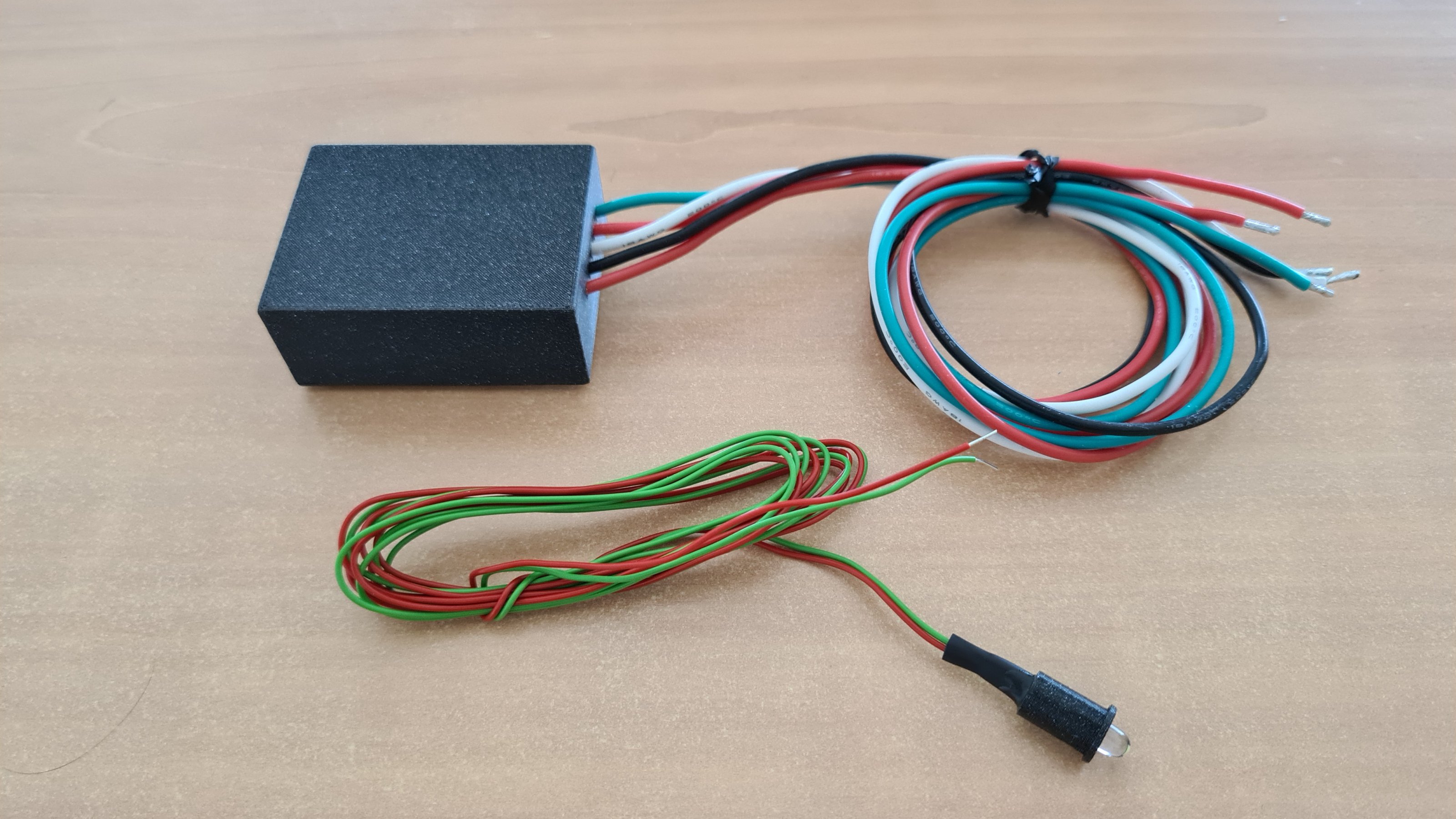

Udo hat mir nun den fertigen Abbiegeblitz zugesendet. Bei der LED mussten wir etwas probieren aber haben nun eine aus dem Modellbau gefunden.
Nächstest WE werde ich alles installieren und weiter berichten.
Mein Dank geht an Udo #ubecker und an Andi #Andi#87 (für den Halter).
Das Gerät kann nachgebaut werden und es gint eine Dokumentation darüber. Wenn es verbaut ist und alles gut läuft werd eich dazu noch einen kleinen Bericht schreiben.
