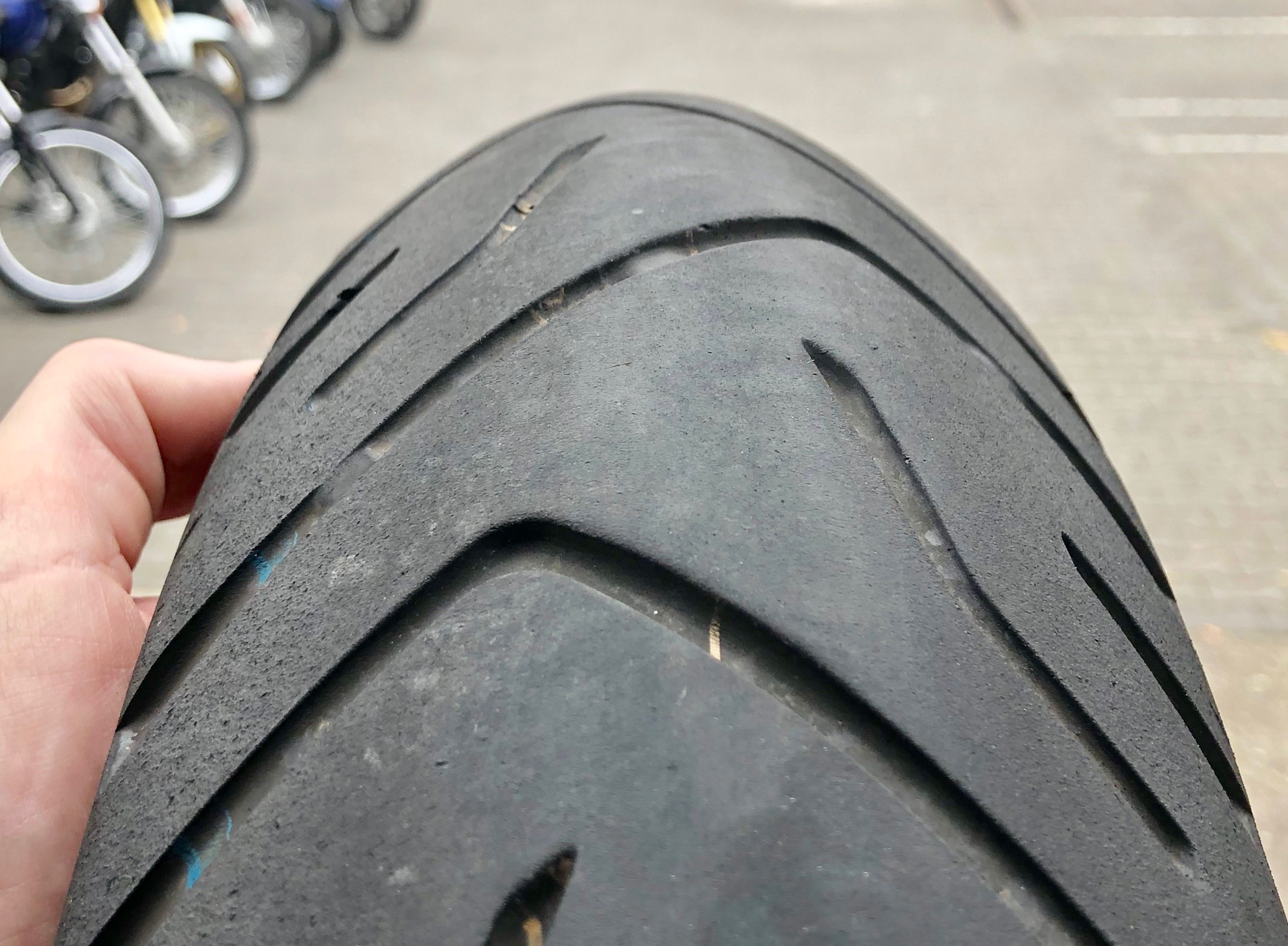

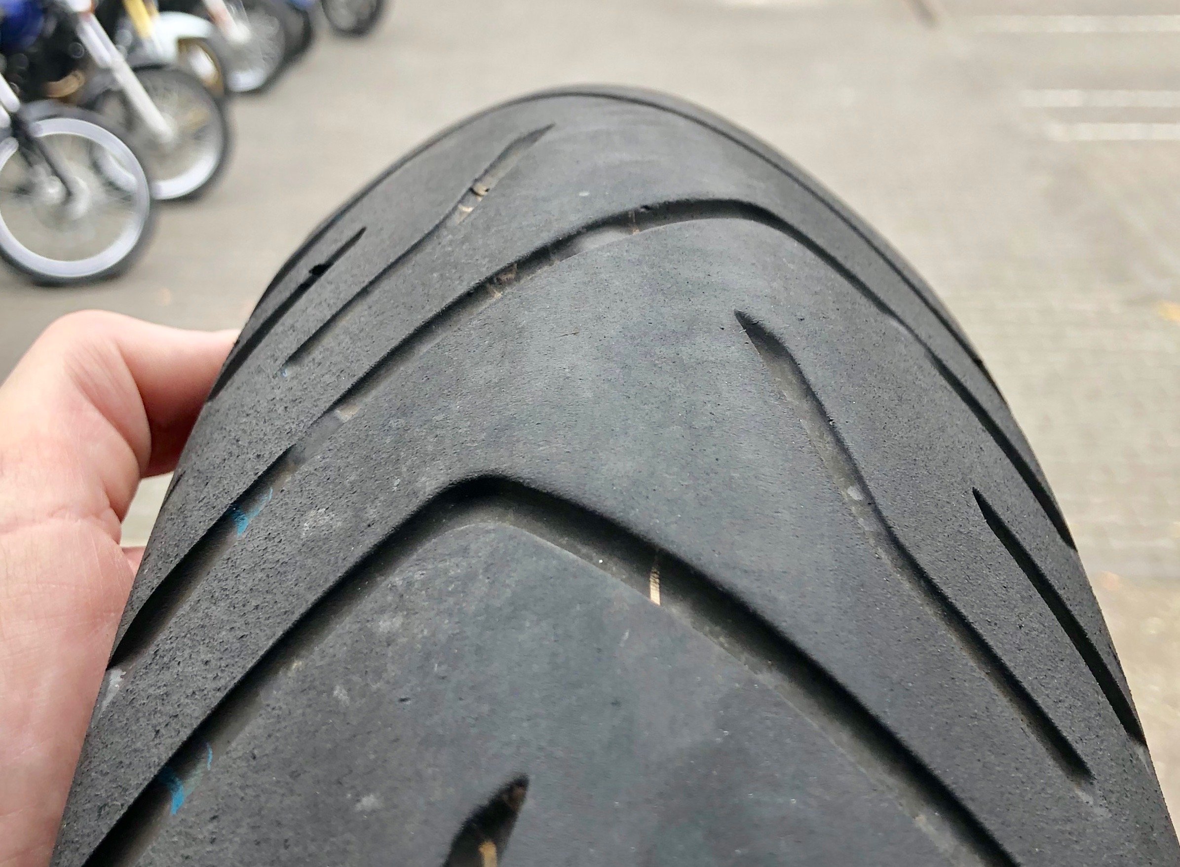

Ich glaube ja, dass viele einen Rutscher fühlen. Aber:
Ich glaube, die Probleme liegen woanders: der A41 verschleisst meiner Erfahrung nach sehr stark und recht schnell an den Flanken am Vorderrad. Dadurch fährt sich da eine "Kante" in dem Bereich, in dem man in der Regel unterwegs ist rein. Wenn man jetzt etwas grössere Schräglage fährt, dann "kippt" der Reifen über diese Kante. Das fühlt sich EXAKT an, wie ein Rutscher. Ist eigentlich nicht zu unterscheiden dieses Gefühl. Das passt auch zu den Beschreibungen, dass das bei Neureifen nicht so passiert.
Wenn der Reifen wirklich ins Rutschen kommt, wer er tatsächlich Grip verliert, dann liegt man in der Regel auf der Sch..... Wieso sollte er auf einmal wieder Grip bekommen? Bei einem kurzen Rutscher, hat da zu 98% was gelegen wie Sand oder Steinchen
Meine Überzeugung und Erfahrung. Anbei ein Bild von meinem A41 damals
Wenn der Reifen ins Rutschen kommt, wer er wirklich Grip verliert, dann liegt man in der Regel auf der Sch..... Wieso sollte er auf einmal wieder Grip bekommen? Bei einem kurzen Rutscher, hat da zu 98% was gelegen wie Sand oder Steinchen

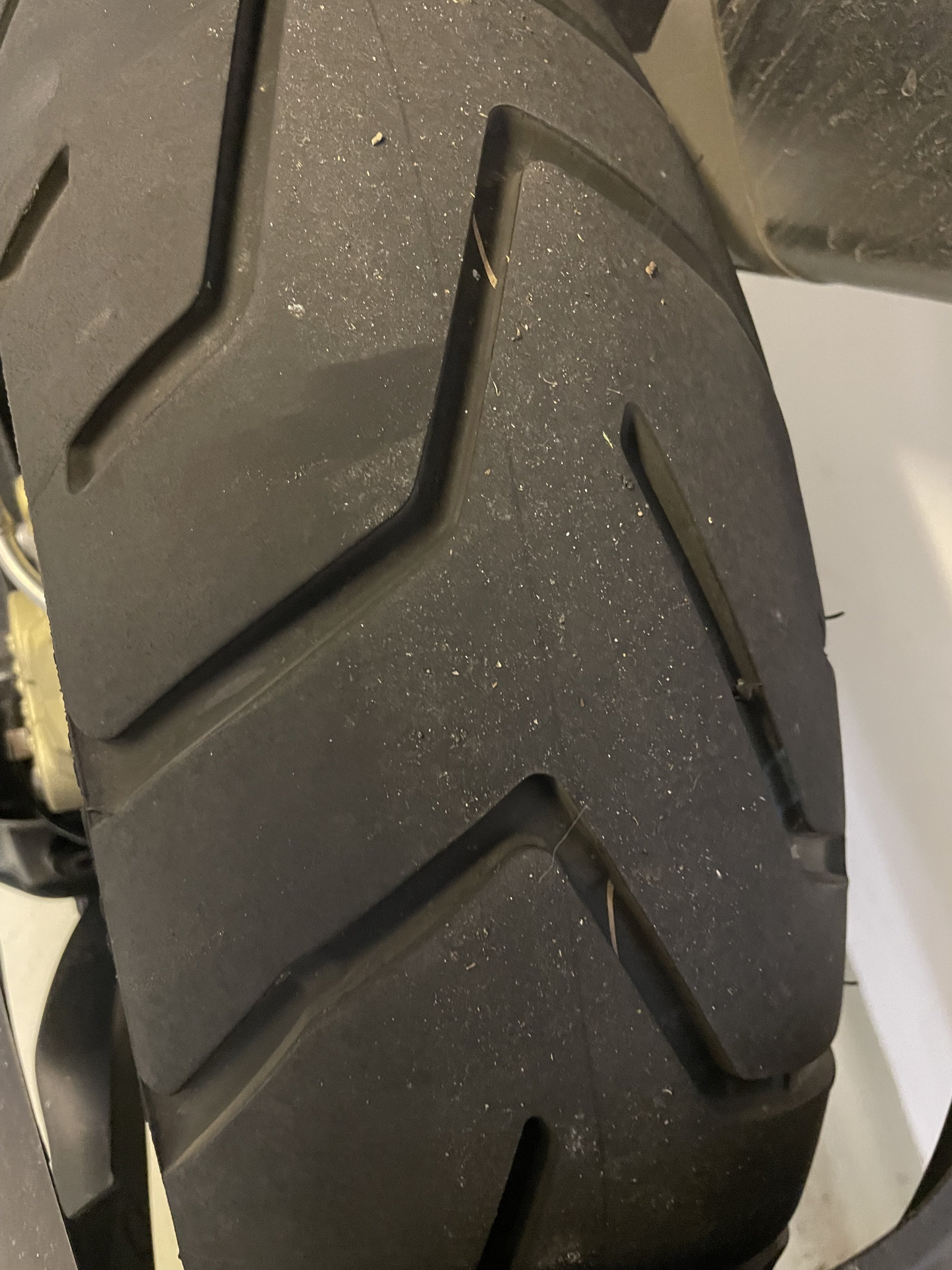

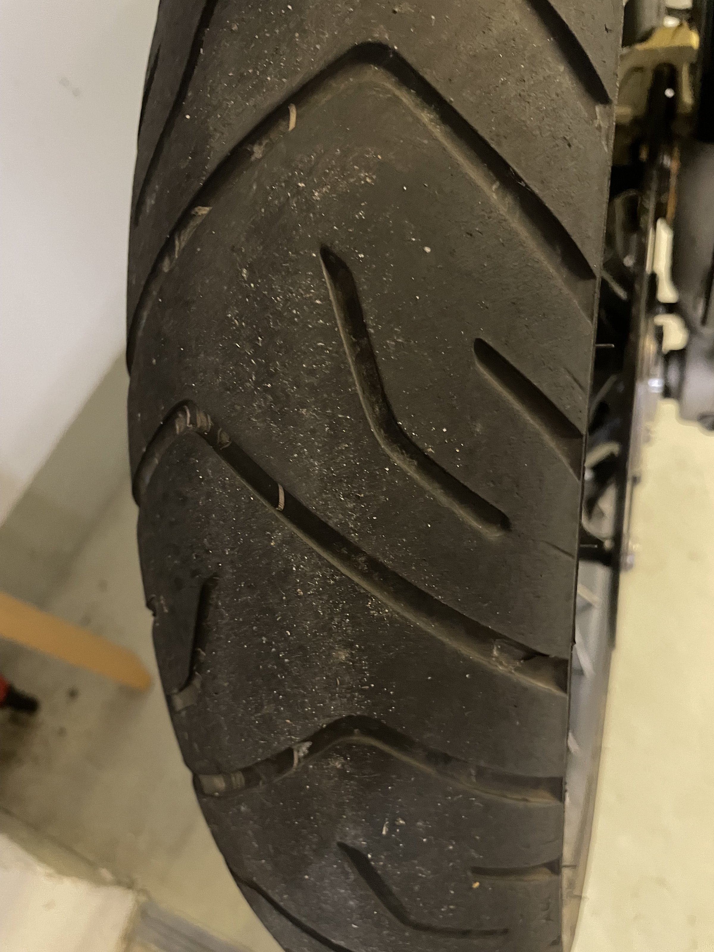

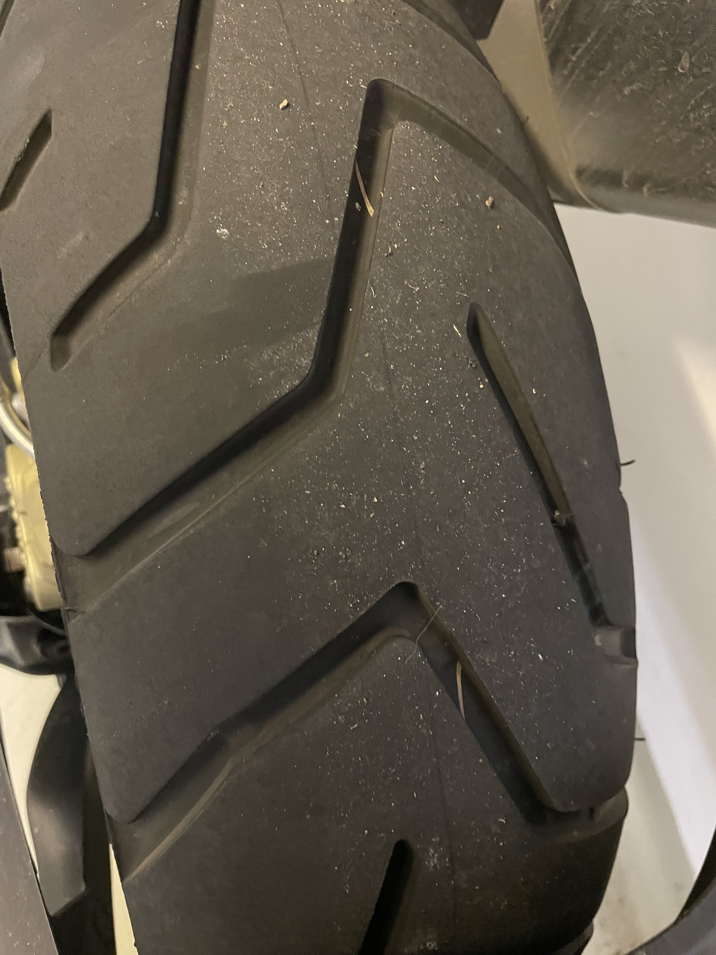

Bei mir sind besagte Kanten am VR weder fühl- noch sichtbar, somit scheidet für mich diese Ursache aus. Erklären kann ich mir nicht wo dieses "Einknicken" herkommt. Es ist auch kein Rutschen, das alles ändert nichts an dem Sch*ßgefühl, weil abrupt, ab einer bestimmten Schräglage. Auch verschiedene Reifendrücke ändern wenn überhaupt fühlbar nix.

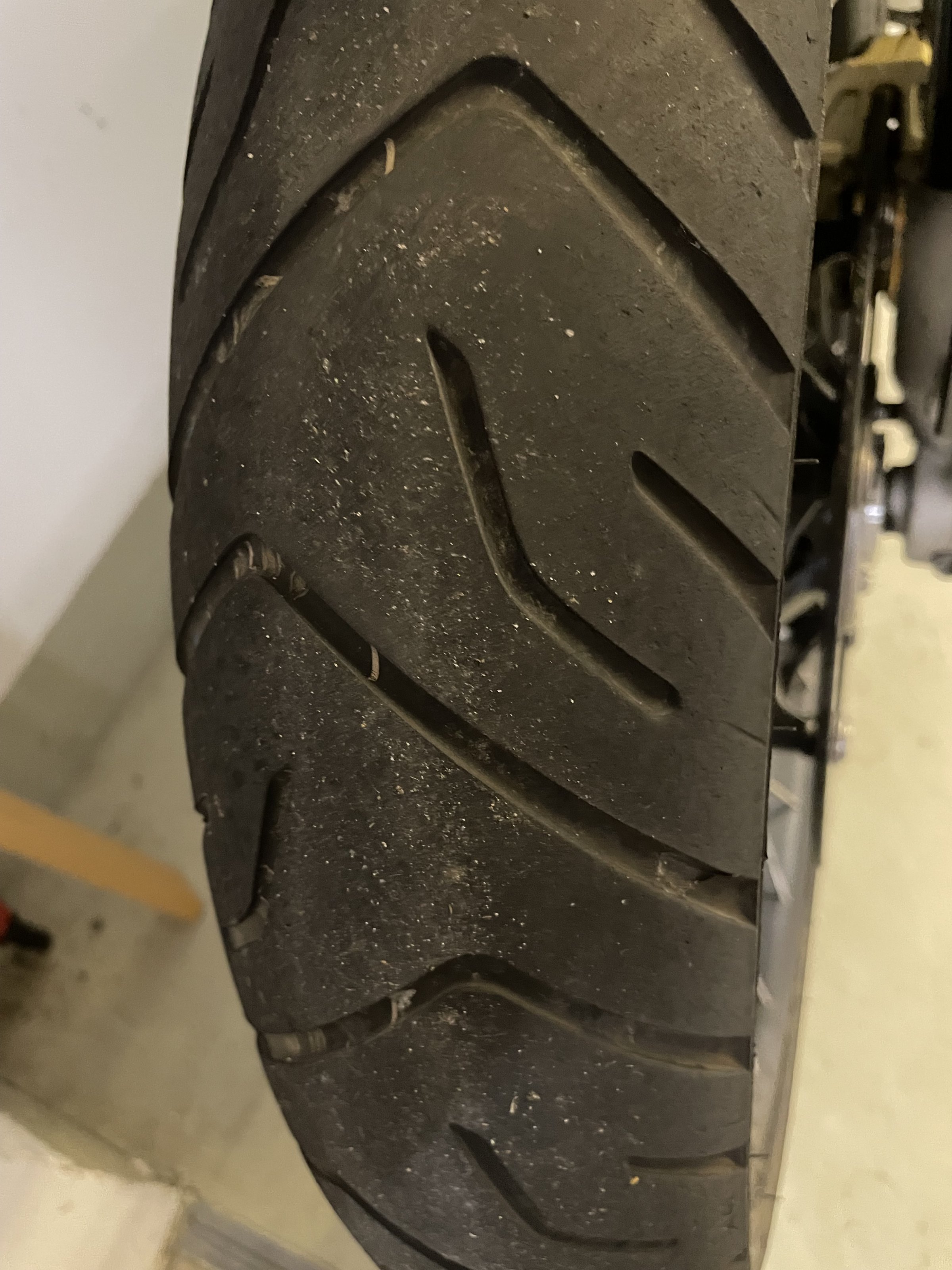

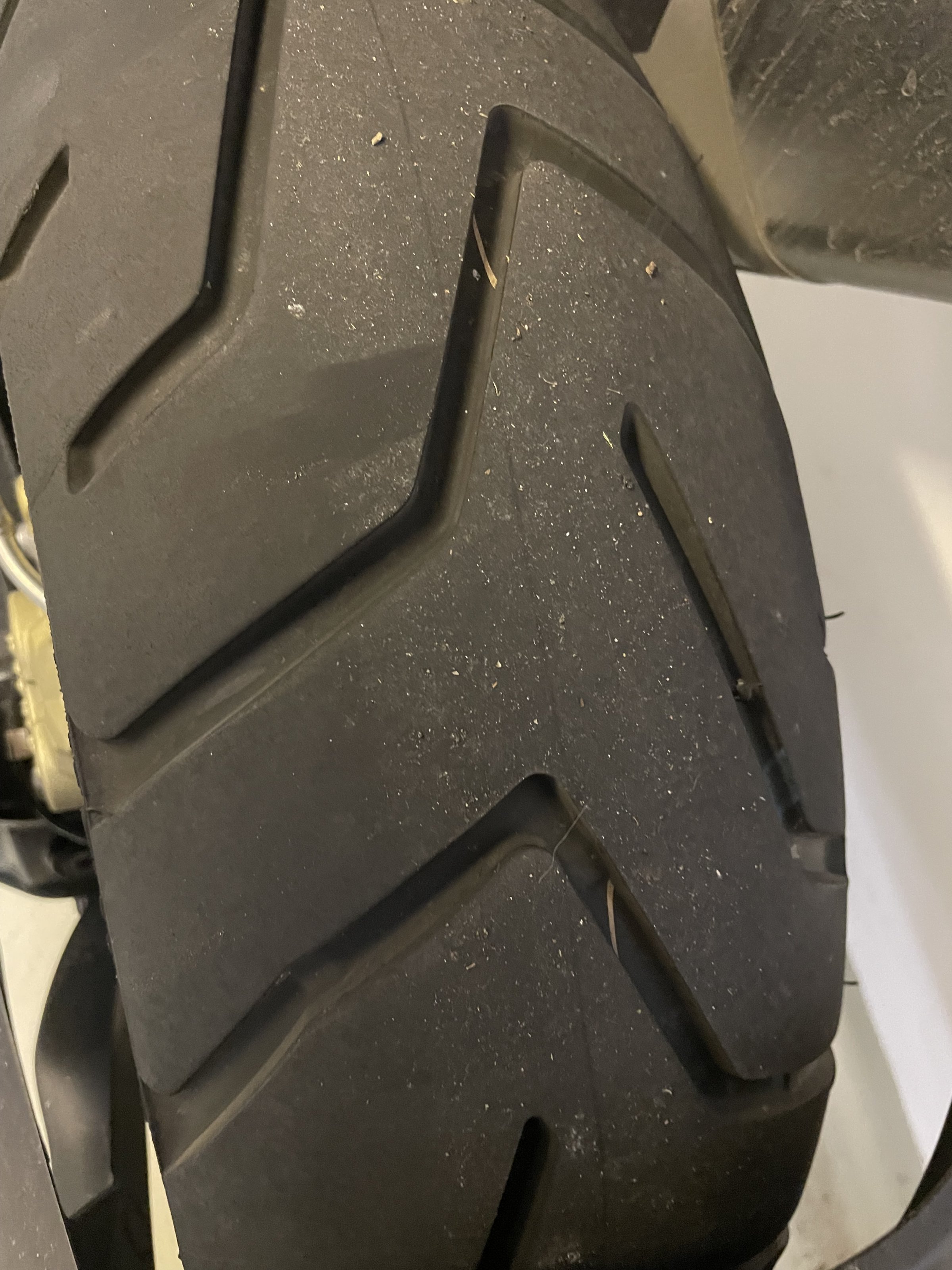

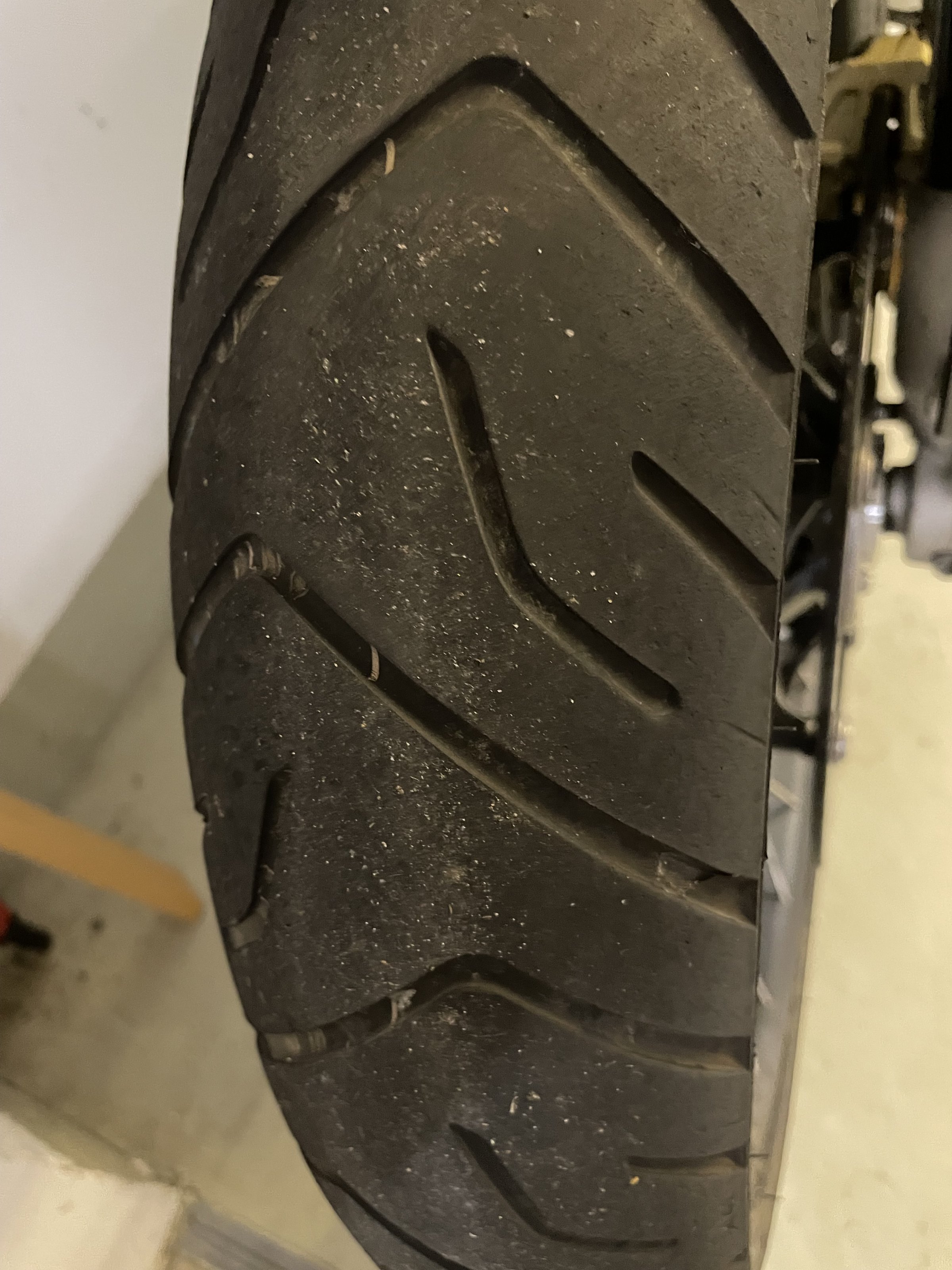

Anhang anzeigen 795649 Anhang anzeigen 795650
ich kann dir in diesem Punkt voll zustimmen. Dieses Ein- oder Abknicken ist ein total beschissenes Gefühl und ich würde den Reifen dann auch sofort runter schmeissen. Zu sehen ist das allerdings bei aufgezogenem Reifen so gut wie nicht. Das kann man nur mit dem Finger fühlen. Hatte ich beim Pirelli AGT2 das letzte mal ganz extrem.
Aber glaub mir, die Ursache ist der Reifenverschleiss
Aber glaub mir, die Ursache ist der Reifenverschleiss ...
Auch mit dem Finger kann ich keine Kante entdecken und ja ... dieses Verhalten war am Anfang nicht. Für mich ist es auch das Thema Verschleiß, wüsste einfach nix anderes. Nur war das bei anderen Reifen für mich immer optisch erkennbar und/oder deutlich zu fühlen, das war dann auch eine plausible Erklärung.
Nun denn, egal ... in meinem Fall kommen die Reifen jetzt runter, das ist bei Km-Stand über 3.600 auch kein Drama. Wird wohl wieder ein Satz Dunlop Trailmax Meridian werden, der hat es auf meiner 12er ADV auf 9.000 Km paarig gebracht. Nun interessiert mich wie er sich auf der 12,5er ADV schlägt.
