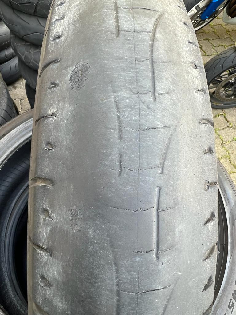

Ich glaube ja, dass viele einen Rutscher fühlen. Aber:
Ich glaube, die Probleme liegen woanders: der A41 verschleisst meiner Erfahrung nach sehr stark und recht schnell an den Flanken am Vorderrad. Dadurch fährt sich da eine "Kante" in dem Bereich, in dem man in der Regel unterwegs ist rein. Wenn man jetzt etwas grössere Schräglage fährt, dann "kippt" der Reifen über diese Kante. Das fühlt sich EXAKT an, wie ein Rutscher. Ist eigentlich nicht zu unterscheiden dieses Gefühl. Das passt auch zu den Beschreibungen, dass das bei Neureifen nicht so passiert.
Wenn der Reifen wirklich ins Rutschen kommt, wer er tatsächlich Grip verliert, dann liegt man in der Regel auf der Sch..... Wieso sollte er auf einmal wieder Grip bekommen? Bei einem kurzen Rutscher, hat da zu 98% was gelegen wie Sand oder Steinchen
Meine Überzeugung und Erfahrung. Anbei ein Bild von meinem A41 damals
Das würde ich so unterschreiben. Der erste Pirelli Angel ST, den ich hatte, sah zum Verschleissende am Vorderrad sehr ähnlich aus. Kippelig zu fahren und in jeder engerem Kurve ein kurzer Anflug von gefühltem Vorderradrutscher. Der hatte de facto aber noch gut Grip. Trotzdem nervend.
Seitdem interessiere ich mich dafür wie die Eigenschaften des Reifens nach der ersten Halbzeit sind. Das wird auf Youtube und Insta selten besprochen.
Und ist bei meiner Nutzung ein Vorteil vom Conti RA 3 und 4. Der behält für mich seine Eigenschaften bis zum Ende.
