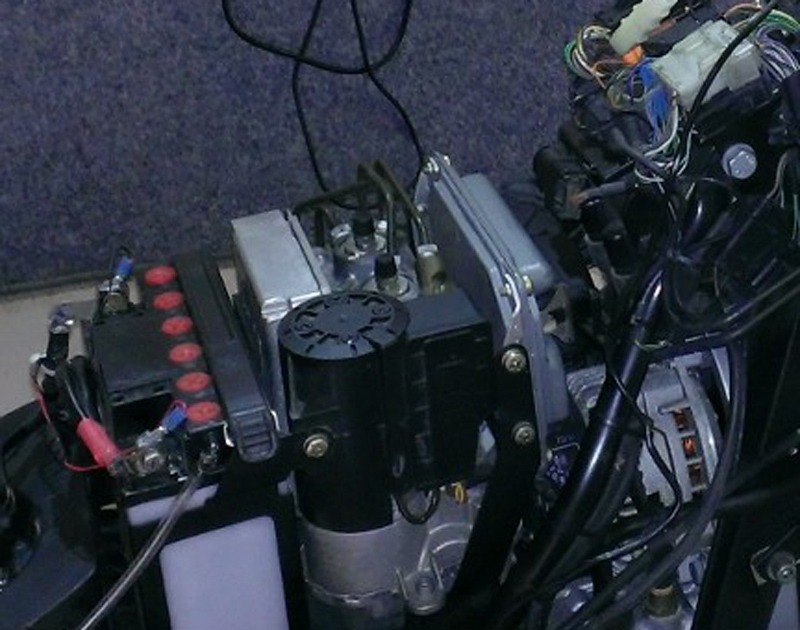

Hallo Zusammen,
sorry, wenn ich den Fred hier noch mal ausgrabe. Aber für mein besseres Verständnis, was hab ich denn eingebaut ?
BJ. 09/2002 , und BMW steht auf den Bremssätteln
Ach ja, und es "fiept" ( so wie Ihr so schön sagt ) wenn ich den Bremshebel ziehe :).
Dank Euch für Antworten.
VG Harald

Hi Harald
wenn ich dein Bild so anschau is das das ABS ohne BKV und wenn mich nicht alles teuscht sollte da nischt fiepen!
das I-ABS fängt sofort beim betätigen der Brems an zu fiepen.
Typ AM2

Harald, wenn es ständig fiepst, hätte ich ohne dem Bild von Dir auch auf BKV getippt. Dein ABS sieht sehr nach ABS2 aus, da bin ich mir sicher. Du bist mit Deinem Baujahr/Monat genau im Grenzbereich, wo BMW derzeit umgestellt hat auf BKV. Ich habe mal irgendwo gelesen, dass es in dem Zeitraum (MJ2002) kurz ein "Mischsystem" (ABS2/BKV) gab.
Ich kann mir das selber nicht vorstellen und halte das für ein Gerücht aber vielleicht ist ja was dran.
Vielleicht weiss Larsi oder jemand anderes was zu dem Thema...
VG Harald
das gerät auf dem foto ist ABS2, also kein integral, kein BKV.

Können das andere bestätigen?
Ist ja schön, wenn es so ist aber bei meiner alten GS aus BJ. 2000 hat da nischt gefiebt...
...ich ja, da ist das so wie ww_schnabel es beschreibt: "reinlangen" und es fiebt kurz. Also nicht die ganze Zeit vom Bremsvorgang.
Hintergrund meiner Frage bez. des ABS bezog sich darauf, das ich mich mit dem Gedanken trage, einen 17"-Umbau anzugehen, und man ja dann schon wissen müßte welches ABS verbaut ist.
Jedenfalls möchte ich mich bei allen die geantwortet haben bedanken, da ich jetzt davon ausgehen kann das es ABS-2 ist.
