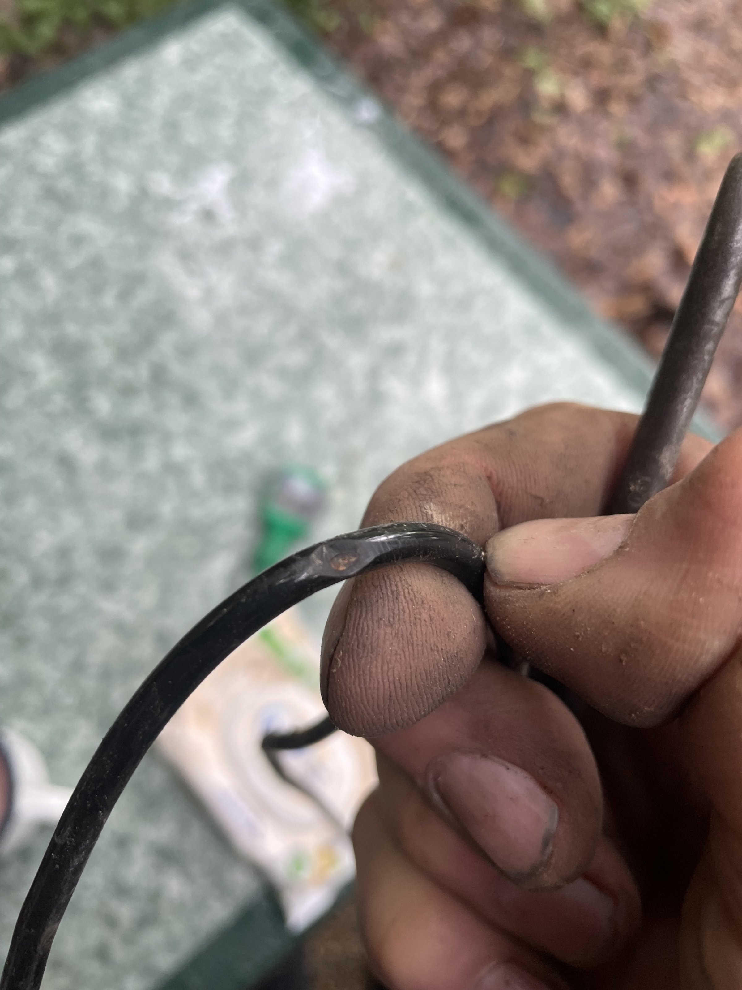

Das hintere Sensorkabel hat mal an der Bremsscheibe geschliffen. Hatte das damals auf Tour mit @moeli dirch korrektes Verlegen und abisolieren gefixxt. Anschließend war es bisher unauffällig.
Habe die Isolierung heute entfernt und es ist augenscheinlich nichts korrodiert oder so. Jetzt meine eigentliche Frage: Ist der Sensor eindrahtig/mehrdratig aber eine Ader? Kann ich das evtl. doch korrodierte Stück, falls der hintere den Fehler auslöst, rausschneiden, verlöten und mit Schrumpfschlauch wieder abdichten? Ich denke eigentlich weil Canbus sollte es eindrahtig sein.

Der Sensor hat mit Canbus nichts zu tun.
Ohne sicher zu sein, tippe ich auf einen aktiven Sensor, zweidrahtig, mit aufmoduliertem Signal auf der Versorgungsspannung.

ein Blick in den Anschlussstecker, nahe der Stossdämpferbefestigung oben, würde zeigen, dass es ein 2-poliges Kabel ist. Läuft der Tacho während des Ausfalls des ABS?

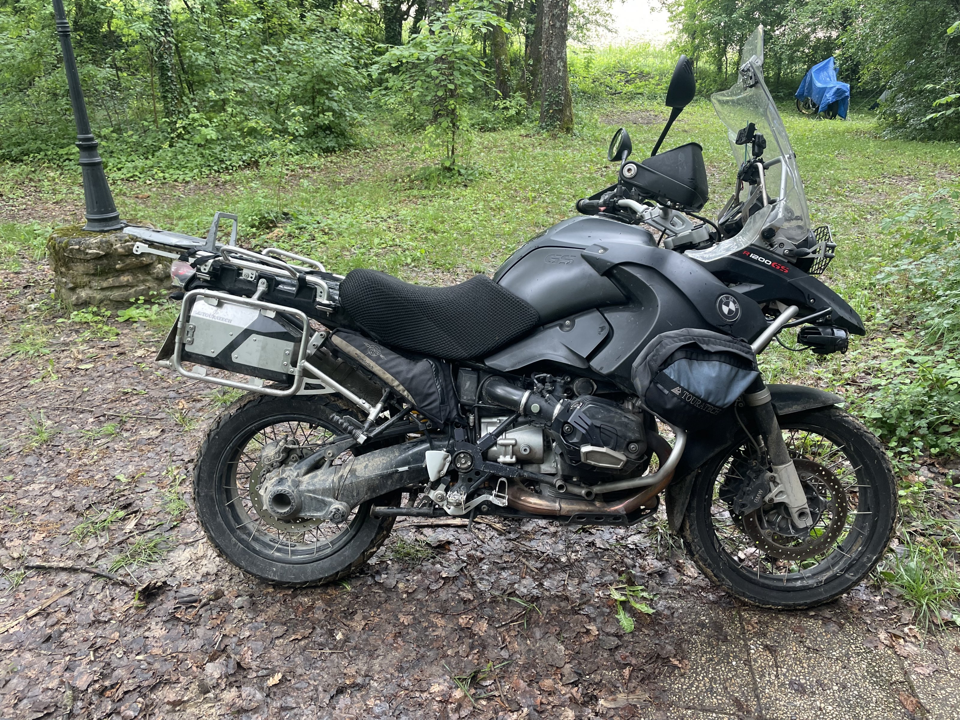

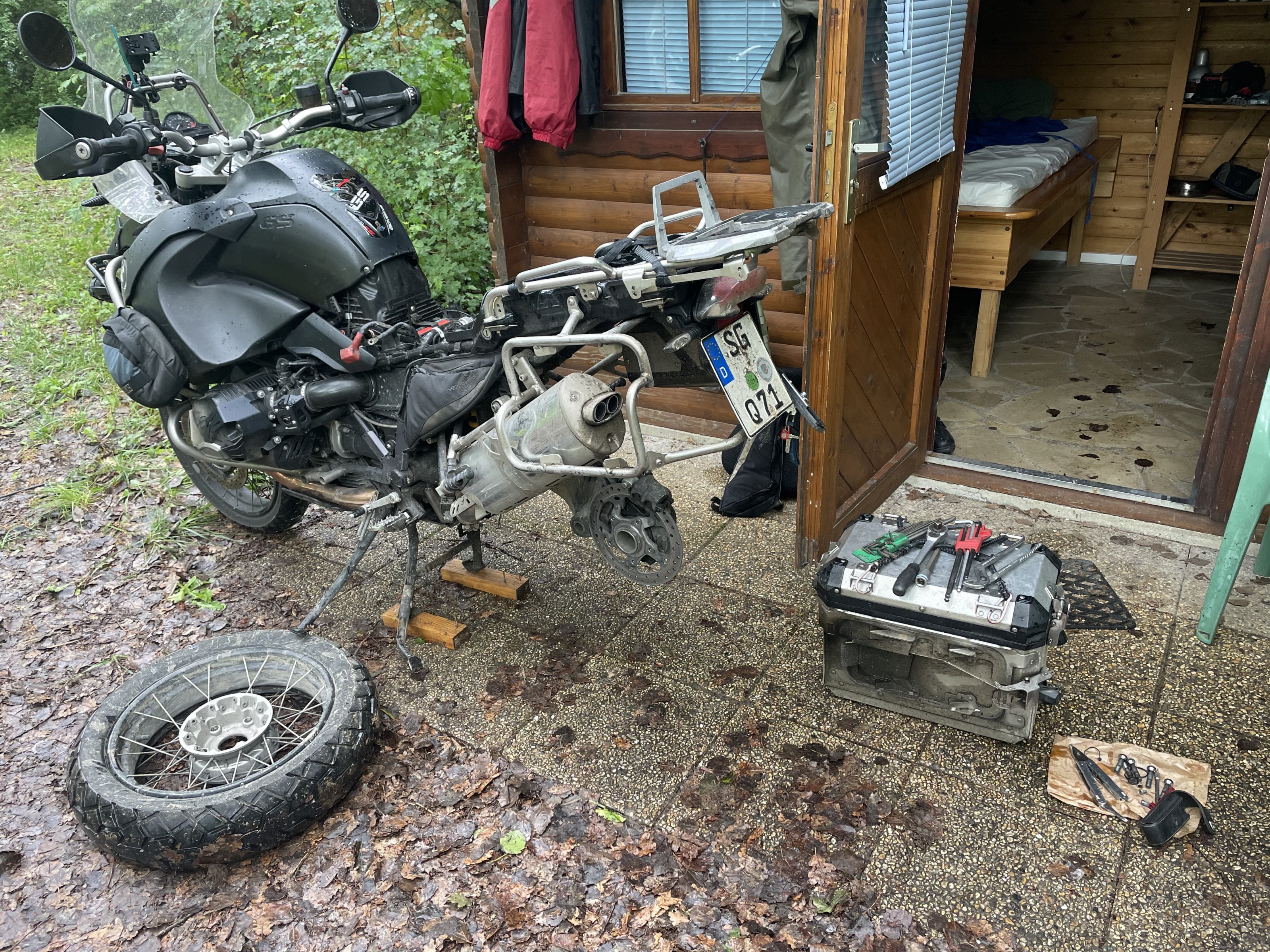

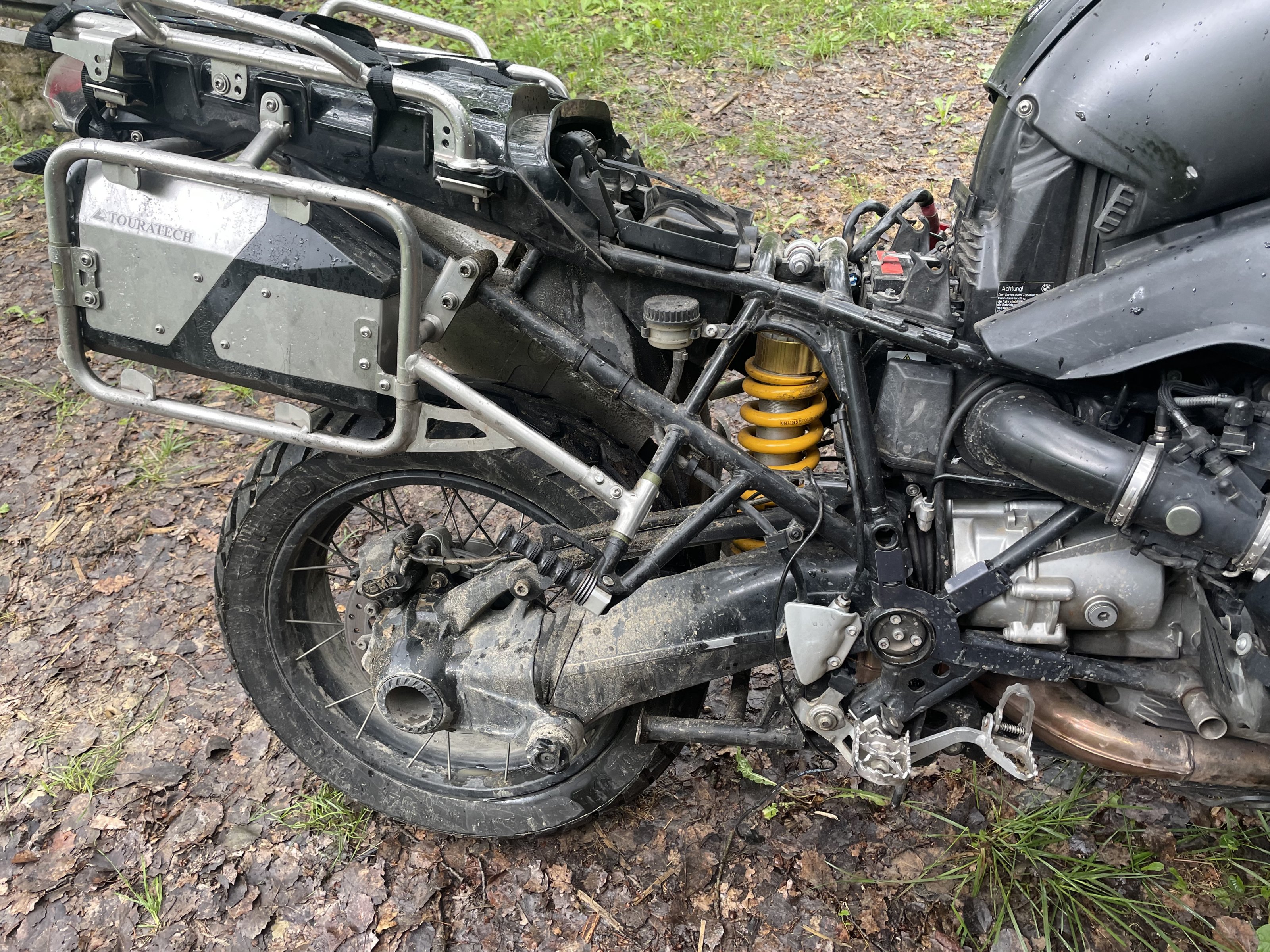

Heute war ich bei dem mir von Patric (Campingbetreiber) empfohlenen Moto Cycle Crest, einer kleinen feinen Werkstatt. Als erstes fragte man mich, ob ich den Regen aus Allemagne mitgebracht habe :) Nach dem Auslesen des Fehlerspeichers war dann klar, hinterer ABS-Sensor ist das Problem. Also dachte ich: Gut dann Urlaub ohne ABS und das Hirn umprogrammieren, weil die Bremse jetzt ja nicht mehr mitdenkt. Und Tataaaa: Kommt ein Mitarbeiter aus dem Lager mit einem total demolierten Endantrieb inkl. unversehrtem ABS-Sensor. Auf meine Frage, was er dafür haben möchte, rechnete er ein bisschen rum und sagte dann 40€ plus 20€ fürs Speicher auslesen:) Perfekt, dafür hätte man bei BMW sicher nicht mal den Speicher ausgelesen. Und 40€ ist ein Ebaypreis für einen gebrauchten Sensor. Ich habe dann 5€ für „du Cafedraufgelegt, mich mehrfach bedankt und wurde mit einem freundlichen „nimm den Regen wieder mit nach Deutschland“, verabschiedet.
