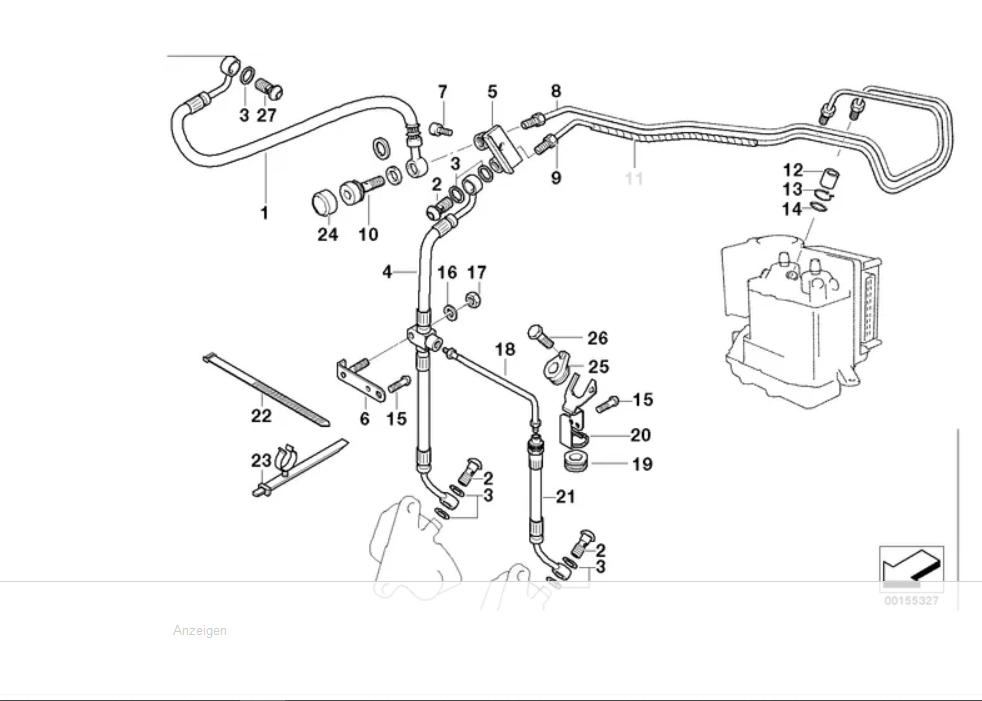

Nachtrag:
Nach dem Schreiben meines Beitrags hat sich mir eine viel einfachere Lösung für die Eingangsfrage ergeben:
Man braucht keine anderen Bremsleitungen zu kaufen/mitzuführen, um für ABS-Ausfall gewappnet zu sein!
Einzig eine Hohlschraube für 2 Fittinge übereinander reicht:
Weiterleitungshinweis
Damit die vom Lenker kommende Leitung (#1) mit der nach vorne/unten, zu den Sätteln führende Leitung (#4) beim Verteiler (#5)
kurzschließen (übereinander montieren), die Doppelhohlschraube mit passender Hutmutter (Länge vorher ausprobieren), Dicht- und U-Scheibe verschrauben und die Bremse funktioniert konventionell. Wenn man´s geschickt macht, muß man dazu nichtmal entlüften (ein oben zugehaltener Strohhalm läuft nicht leer...)
Damit hätte man im Notfall wenigstens eine volle Bremskraft auf dem Vorderrad und könnte die Reise fortsetzen.
Grüße vom elfer-schwob
Man müßte dann aber sicher noch die dadurch sich öffnende Bohrung an #5 in Richtung zum ABS-System mit einem geeigneten Stopfen plus Dichtring verschließen? Also zwei Schrauben (Stopfen und Doppelhohlschraube) plus vier Dichtringe ins Gepäck und fertig?

Ich möchte es nur verstehen. Saut es denn aus der unverstöpselten Bohrung nicht heraus, solange der ABS-Modulator mit der Mimik verbunden bleibt?
Es führt doch eine Leitung zu ihm hin und eine von ihm zurück und letztere bekommt ja dann bei dem "Rettungsversuch" Druck vom Hand(haupt)bremszylinder, während die andere quasi offen herumlungert.

Nunja,
wenn tatsächlich der Totalausfall auf Reisen ansteht und die Not-OP mit dem beschriebenen Bypass erforderlich ist, dann zieht man halt vom ABS-Gerät den Multistecker. Dann herrscht dort Ruhe.
Und die beiden stillgelegten Zu-/Abgänge verschließt man mit Klebeband, Kaugummi oder Schlimmerem!
Wenn ich schon vor Jahren auf diese Idee gekommen wäre, hätte das Ganze einem mit I-ABS-Schaden havarierten GS-Fahrer den Sardinienurlaub gerettet.
Am allerersten Tag auf der Insel war Ende der Fahrt für ihn und der Frust war unermeßlich.
Der auf der einen Seite des Modulators aufgebaute, durchaus hohe Druck (ich lese von Größenordnungen um die 30 bar, ohne Druckspitzen, die höher sein könnten), führt also nach Deiner Einschätzung nicht dazu, daß "Klebeband, Kaugummi oder Schlimmeres" dafür nicht ausreichen könnten? Mit anderen Worten: Der gewünschte Druck baut sich nicht durch die Hintertüre ABS-Modulator ungewollt ab und reduziert massiv die Bremswirkung? Darauf wollte ich vornehmlich hinaus.
Wo soll der Druck denn herkommen?
(Szenario: BKV funktioniert nicht)
