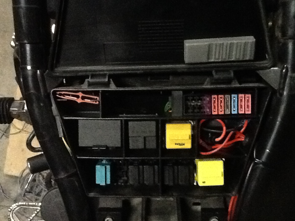

Die Lampen sind beide in Ordnung, wurden wechselseitig getauscht und es zeigt sich immer, dass die obere dunkel bleibt.
ABS Modul ist verbaut, der Tank ist bereits unten und hinter der Batterie sitzt das ABS Modul. Ringe und Sensoren sind auch verbaut. Das kann ich somit ausschliessen.:D

die kontrolleuchten werden direkt vom relais im sicherungskasten angesteuert.
wäre die naheliegende nächste, einfach zu prüfende fehlerquelle.
und natürl. abs-einheit ausblinken.

Auf der Suche nach diesem ominösen Fehler habe ich einmal die Zentralelektrik geöffnet. Und die sieht bei mir so aus wie auf dem Bild und nicht wie unter "Powerboxer" beschrieben.
Gibt es da verschiedene Ausführungen?

komische anordnung ...
zumindest ist der abs-steckplatz (lt powerboxer 2te von links) leer.
zudem lt powerboxer von links: gelb, blau, 3x schwarz, gelb, gelb (groß)
da hat wohl jemand blind rumgesteckt.

Allerdings passt das blaue Relais nicht in den daneben liegenden Steckplatz.

Hallo zusammen,
Das eigentliche ABS Relais (2.Steckplatz) ist eine Sonderform mit anders angeordneten Kontakten, es kostet etwa 70€ und passt nur original oder von BOSCH umgeschlüsselt für 10€ weniger da rein. Es ist so teuer, weil die Toleranzen extrem eng sind und höhere Schaltströme länger verkraftet werden - so die allgemeine Meinung der Experten des Flying Brick. Bei mir fehlt das ganz linke und es macht aber nix, mein ABS geht. Das hellblaue ist von SIEMENS, schau mal bei dir, raus mit Relais und ein Foto der Artikelnummer...

Jetzt seh ich das: Dreh dein blaues Relais um 180° und dann bitte in den 2. Steckplatz. Sollte klappen.. Du siehst es an der " Nase" , die ist bei mir in Fahrtrichtung gedreht und bei dir nach hinten zum Heck..

Super, danke, das passt!
Jetzt habe ich ein wechselphasiges Blinken. Zumindest wird jetzt die Einkreisung des Problems wesentlich leichter.

Roman,
somit hast Du aber die Antwort auf die Frage, wieso sich bei Deiner Kuh garnix getan hat.
Das Wechselblinken ging dem Vorbesitzer wohl auf die Nerven, drum hat er kurzum mal das verantwortliche Relais außer Kraft gesetzt.
Da war ich bei meiner Neuerwerbung auch mal kurz davor.
Allerdings funkt mein ex-defektes ABS inzwischen wieder tadellos. Auch Dank der Kompetenz des Forums.
