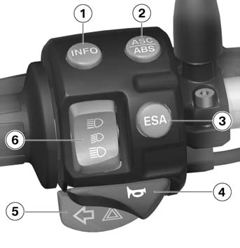

auf der linken Armatur sollte rechts vom Info Schalter noch einer mit ABS sein

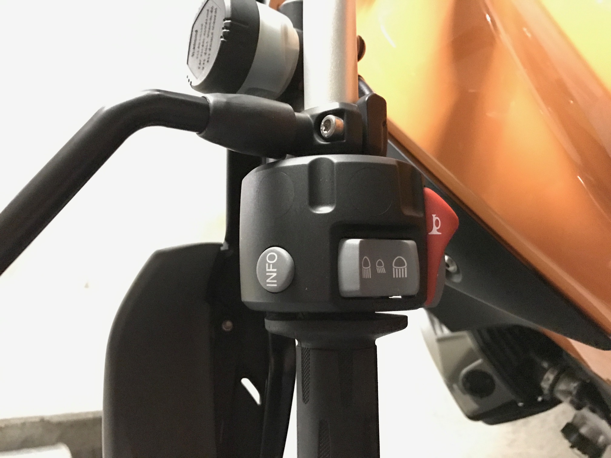

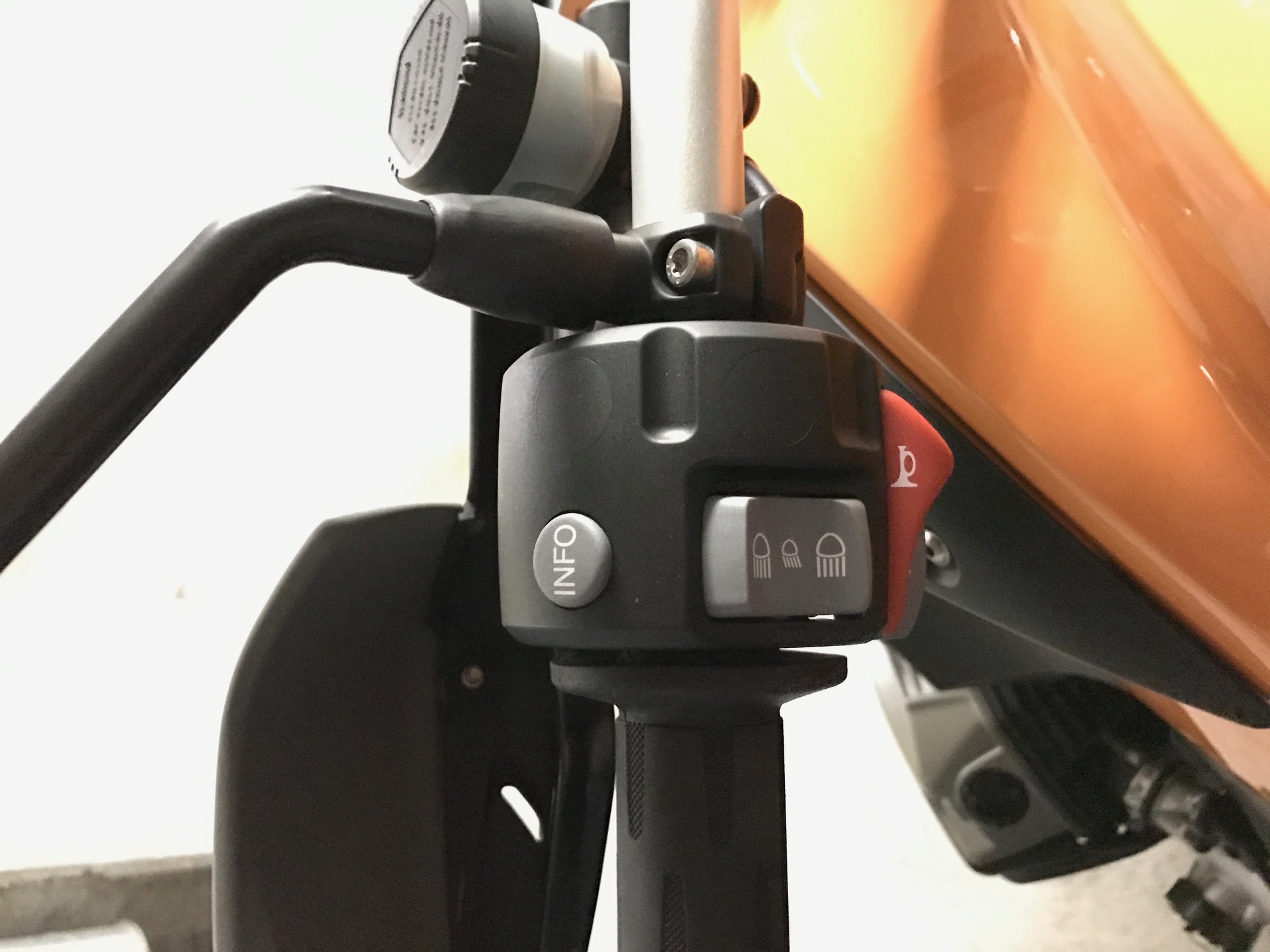

IMG_2796.JPGSo sieht es bei mir aus.

links an den armaturen sollte ein knopf sein asc/abs , wenn das modell das hat..

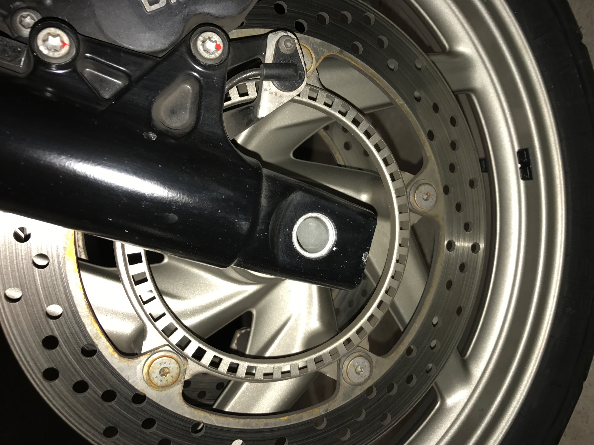

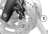

Schau mal am Vorderrad, ob Du einen ABS-Ring hast
aber mit der gezeigten Armatur scheints tatsächlich ohne ABS zu sein.

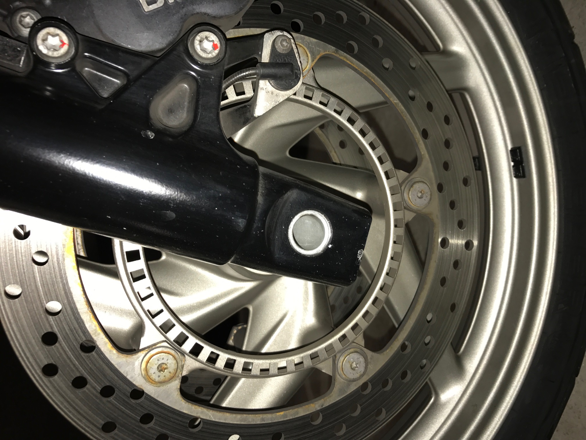

Danke für die Info Apfelrudi
Der ABS-Ring ist vorhanden, denke ich. Sehr merkwürdig, oder?

Hallo Peter,
das ist in der Tat etwas kurios!
Evtl ist da mal eine neue (falsche) linke Lenkerarmatur drangekommen?!
Wie schon Nobbe geschrieben hat: Wie ist die Anzeige im Cockpit bei Zündung an? Da müsste das ABS-Symbol angezeigt werden (und nach dem Anfahren erlöschen) ....
