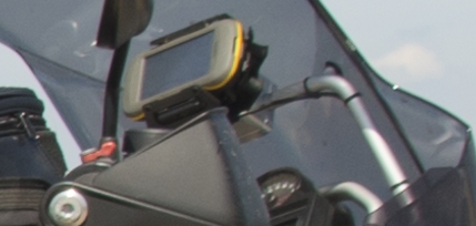

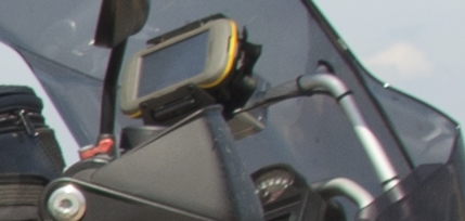

Hallo Mario,
Kurze Frage, woher bekomm ich denn die Klemmböcke (auf dem Foto endeckt)
für den TT Montanahalter an den Adv.Scheibenhalter zu schrauben.
Zur Zeit habe ich bei meiner normalen GS den "dünnen" Rohrbügel von TT,
und wolte auf Adv. Bügel und Scheibe aufrüsten.
Danke und Gruss aus der Schweiz
Martin
