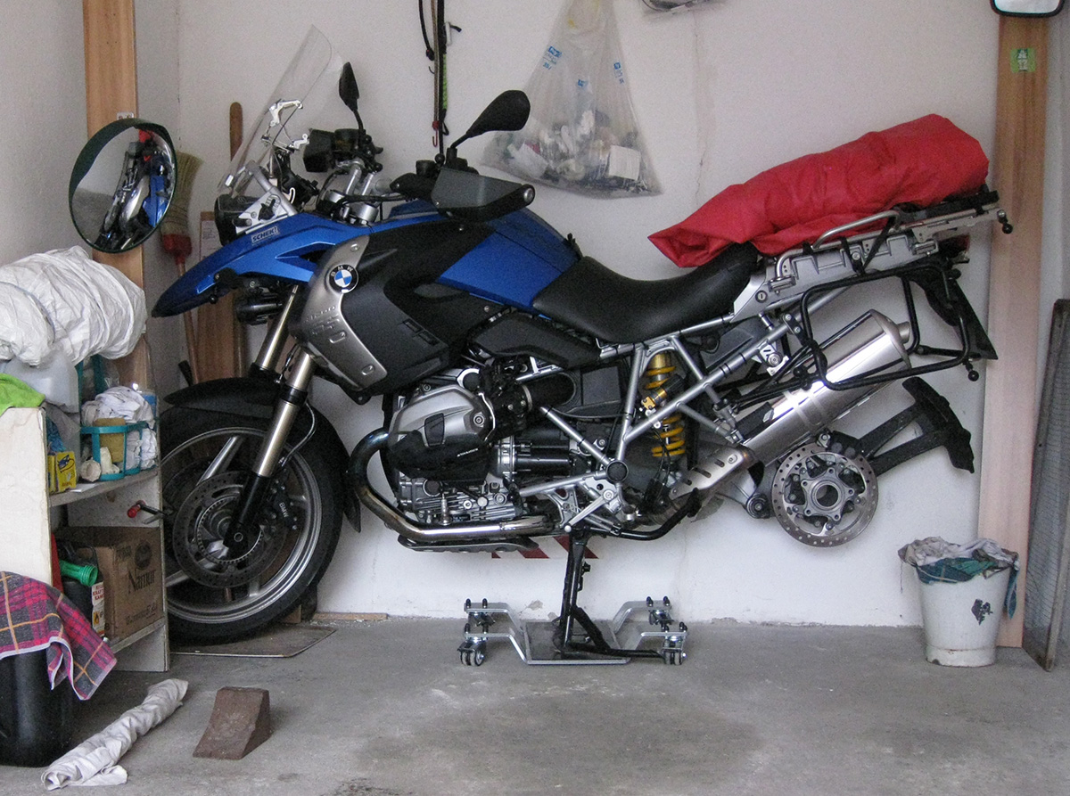

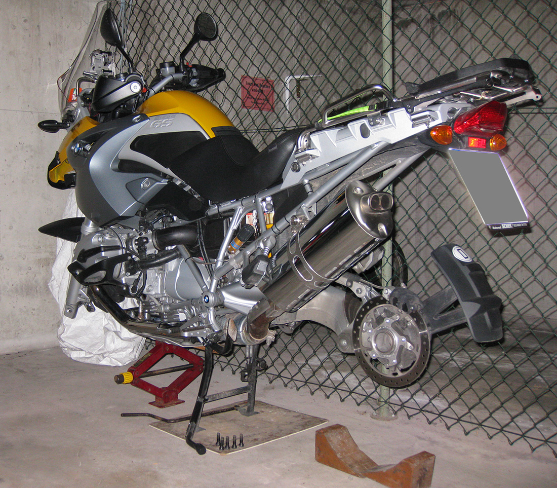

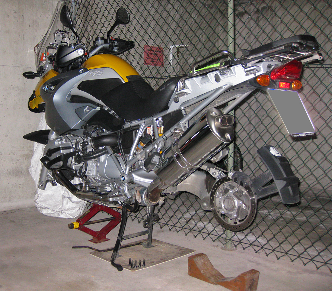

Du musst die Steckachse nicht „lagern“. Einfach das Rad ausbauen und die Steckachse danach wieder an ihren Platz bringen wie in #2 geschrieben.
Genau! So mache ich das auch, von der R1200GS (2007) bis jetzt zur R1250GS (2020)
Beim Hinterrrad wird der Bremsattel abgeschraubt, ggf noch der ESD
Hinten habe ich weder den Bremssattel gelöst (ist doch am Kardan) noch den ESD. Evtl. nach entfernen des Vorderrades die Maschine vorn etwas absenken. Das Rad leicht schräg unter dem ESD dann herausziehen.
R1200GS (2007) : R1200GS (2012)​
