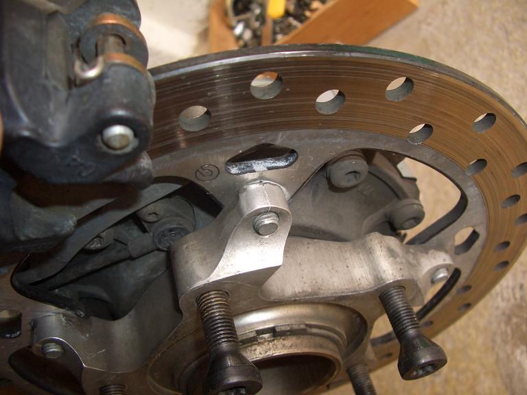

Risse im Flansch
Bei mir sah das Teil so aus
(das Weisse ist Poliermittel, war sonst schlecht zu sehen )
Ansonsten bin ich aber ganz zufrieden mit meiner 2005 Brems-Fiep-Geh-Es,
hat nun 110 000 Km runter und läuft immernoch super,
Also, lasst euch von sowas nicht den Spass verderben !
Gruss vom Mirco :rolleyes:
