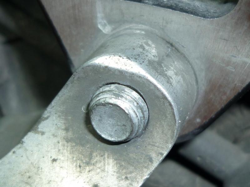

Hab´ sofort bei mir nachgesehen. Siehe da, ein beginnender Riss. Siehe Foto.
EZ: 4 / 05, jetzt 63.000km
Ich rate allen, sich die Mühe zu machen, genau nachzuschauen und ggf. zum Freundlichen zu fahren ( oder schieben ) und auf ebendiese Freundlichkeit zu hoffen. Wenn ich eine Antwort habe, werde ich berichten.
Gruß hebi

Erstmal vielen Dank für diesen Hinweis.
Gruß hebi

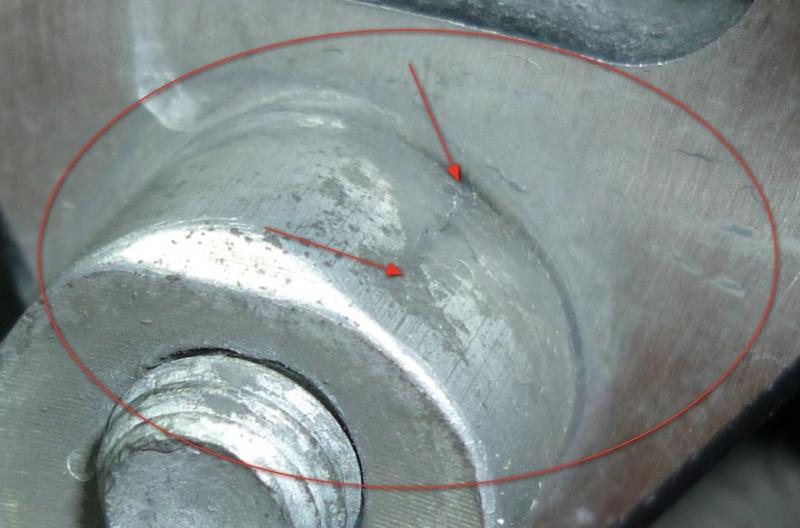

hy hebi,
wo entwickelt sich der riss? könntet du das auf dem foto bitte markieren?
besten dank....peter1212

hy hebi,
Hallo Peter,
guck mal auf dem Bild der ersten Seite, da siehst Du den fertigen Riß bzw. 5 Risse. Befinden sich an der selben Stelle.

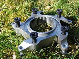

Hallo Sella,
vom Vorderrad ist m.W. bislang nichts bekannt geworden. Bremsscheibe ist direkt an am Rad bzw. Nabe verschraubt und nicht über Flansch.
sella
sella
10.02.2007
19
Danke für die Info. Werde zur Sicherheit auch bei meiner kontrollieren. Anbei Foto vom Flansch wenn ich das also richtig verstanden habe ;) und dieses Teil muss ggf. dann vom :D getauscht werden.

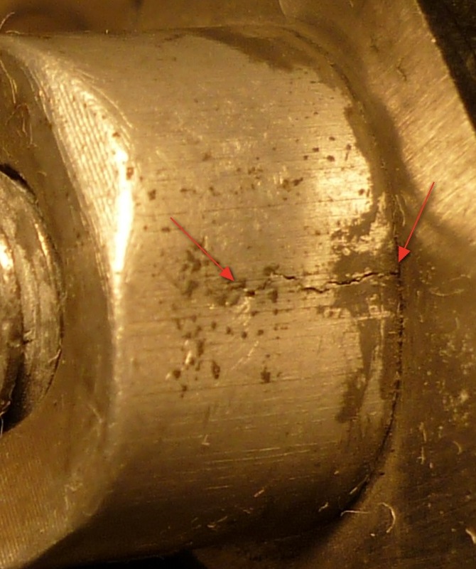

hallo hebi, habe gerade deinen post gelesen. eine unserer maschinen hatte auch risse (5 stück). ich habe auch eine reklamation an bmw geschickt und hoffe, dass wir die kosten ersetzt bekommen. dieses problem ist anscheinend bei bmw schon bekannt, aber bisher haben sie sich noch nicht offiziell dazu geäussert. schon unglaublich wenn man bedenkt, wie lebenswichtig dieses teil ist. gar nicht auszudenken was passiert, wenn es bei einer gewissen geschwindigkeit bricht.
wie war das bei dir? hast du alle kosten ersetzt bekommen? hattest du noch garantie?
bei uns geht es um eine 1200GS, baujahr 2004 mit 44.000km.
pd: habe eben einen beitrag zu diesem thema geschrieben. bin schon gespannt zu hören, ob es noch mehr maschinen mit dem problem gibt. seitdem das thema in unserer gruppe ¨zum gespräch kam haben wir schon 4 motorräder in der werkstatt gehabt. heftig, oder?

Unterschiedliche Radflansche?
Dass an der Radflansch neben den Bohrungen des Bremsscheibenträgers nun auch die Radträgerbohrungen ausreissen, verschärft das Thema m.E. deutlich.
In diesem Zusammenhang fällt auf, dass im ETK für die Modelljahre '04 - '08 zwei unterschiedliche ET-Nr. für den Radflansch angegeben werden:
Nr. 33117694910 (Teil wird laut ETK nicht länger angeboten)
Nr. 33117699631
Hat jemand dazu weitere Informationen?
Sind beide Teile von Rissbildung betroffen?
@ hexenbesen: Welches ET-Nr. hat der gezeigte Flansch?
