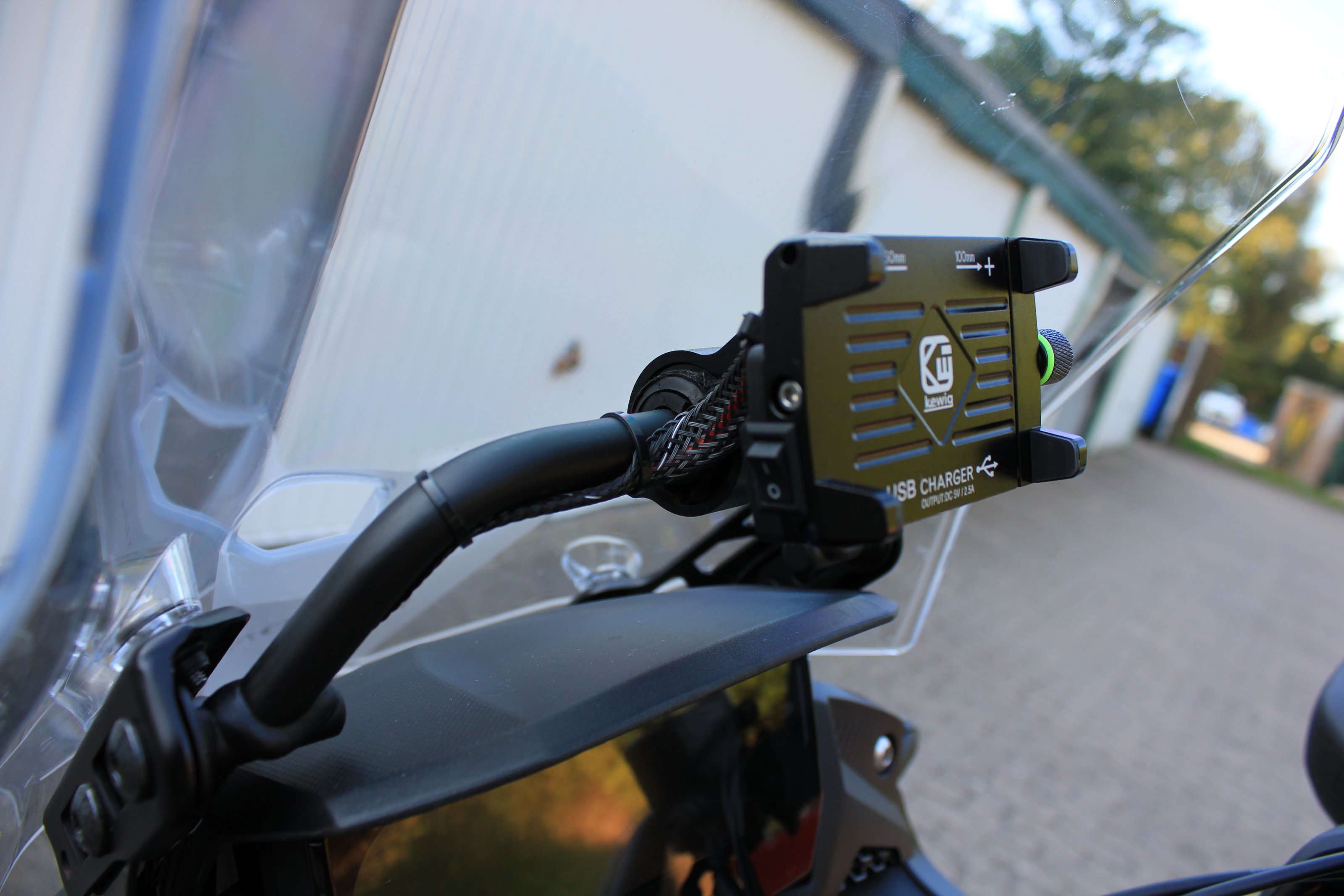

Moin Leutz,
ich suche einen Adapter für eine Durchmesseranpassung.
So ca. von 12mm auf 22mm.
Jemand ne Idee ? Ich hab mir schon nen Wolf gesucht.
Bräuchte es für meine Handyhalterung an der CB/X
Ich hab da zwar was hingefummelt mit Gummies dazwischen, aber bei höheren Temperaturen sackt es durch das Gewicht des Handys immer runter.

Eine genau passende Hülse drehen lassen, und die dann auf dem Träger verkleben ?

Kauf dir ein kurzes Stück Kunststoffvollmaterial mit Außendurchmesser 22 mm, bohre ein Loch von 12 mm Durchmesser hinein und säge das Teil dann längs durch. Sofern du eine metallische Klemmvorrichtung hast, kannst du das unterlegen und fest anziehen. Der Schnitt vom Sägen müsste ausreichen, damit die Teile nicht aneinander stoßen.
