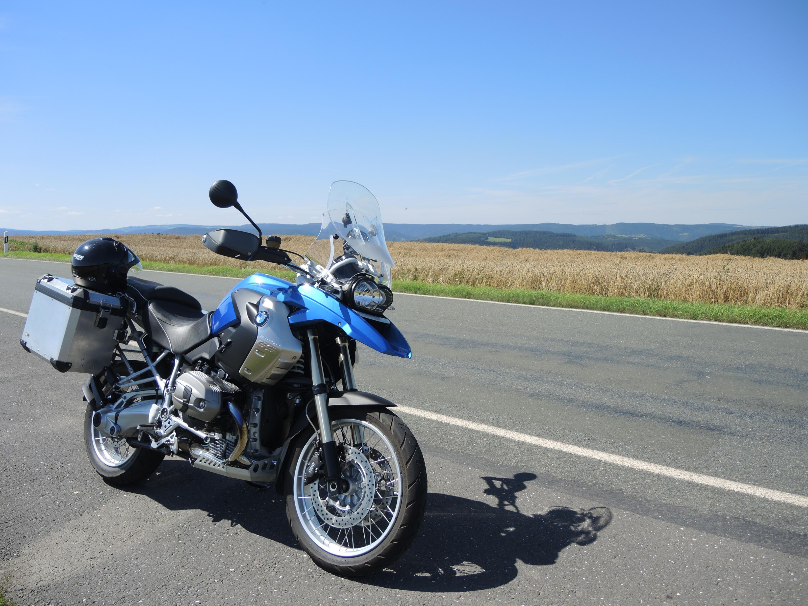

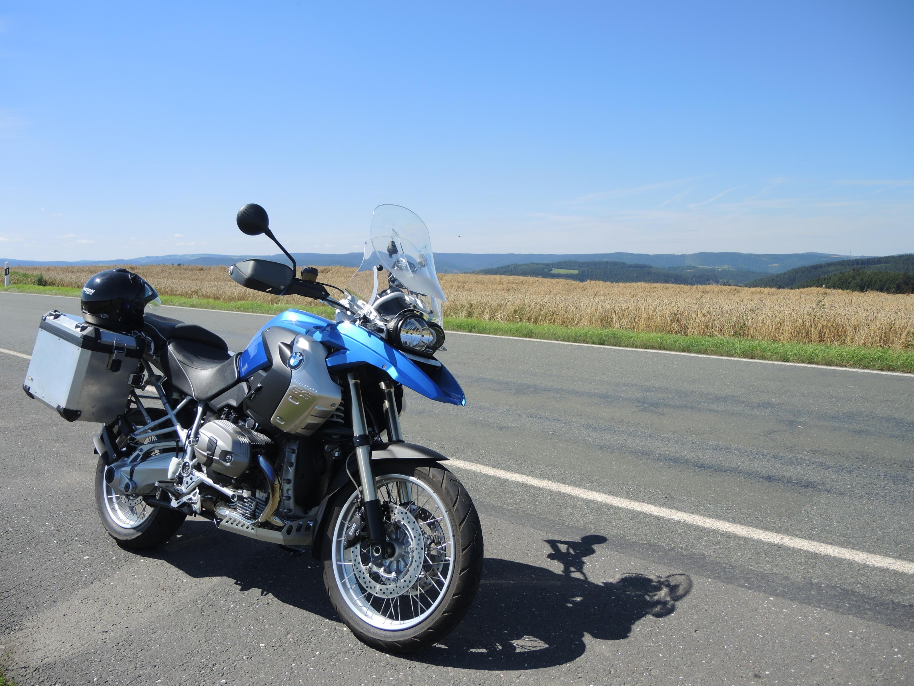

Passt! Hab meine letztes Jahr umgebaut!

Das passt, ich habe das auch so.:thumb_up:

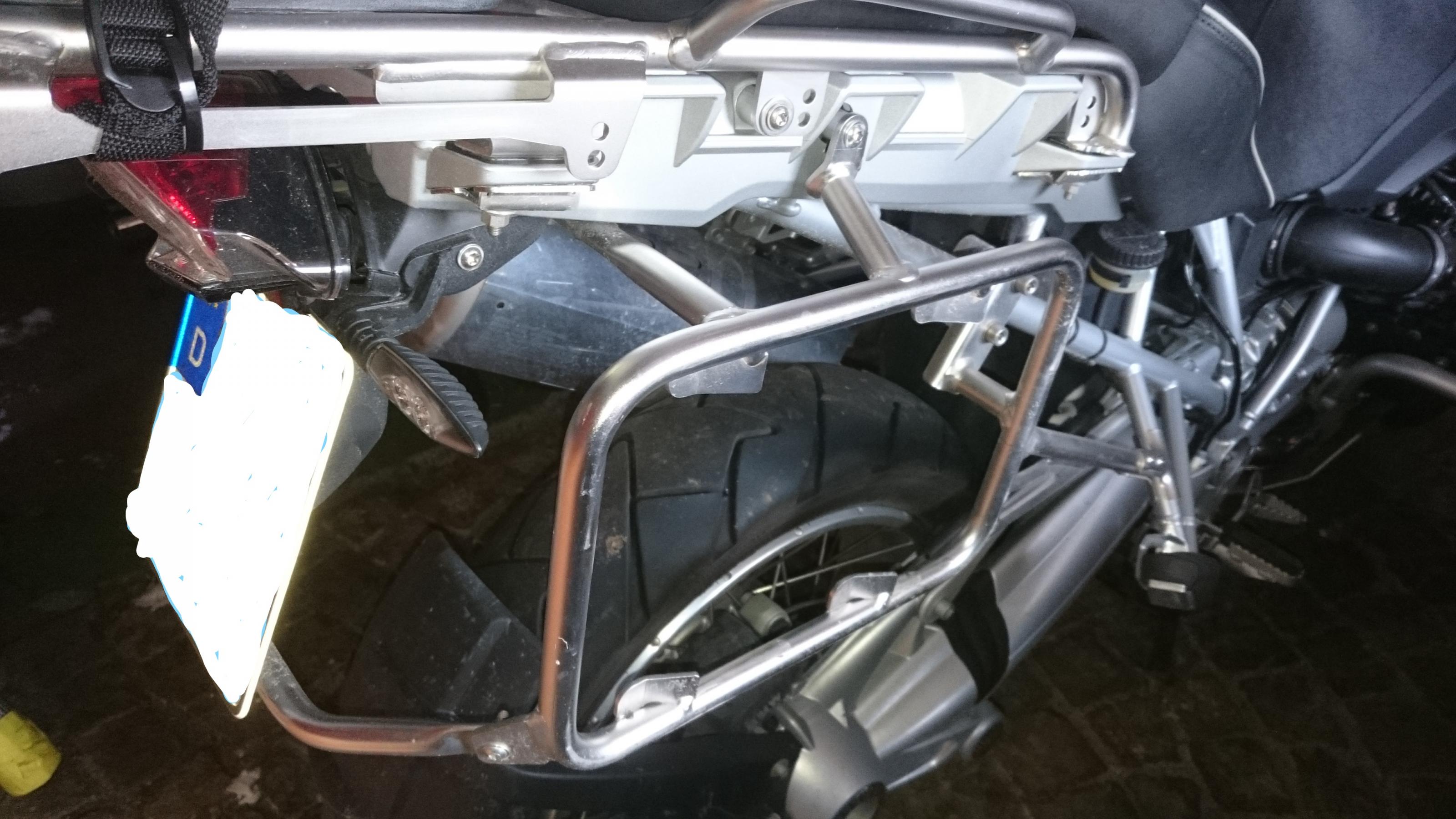

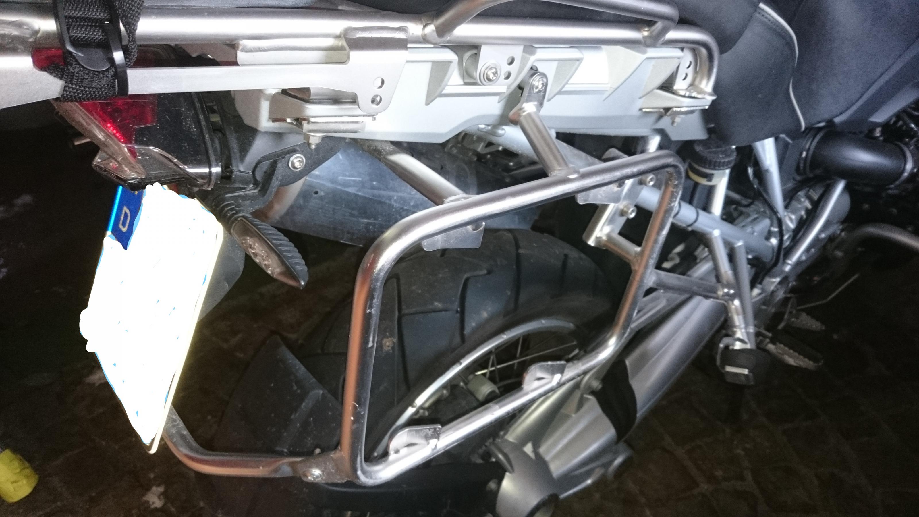

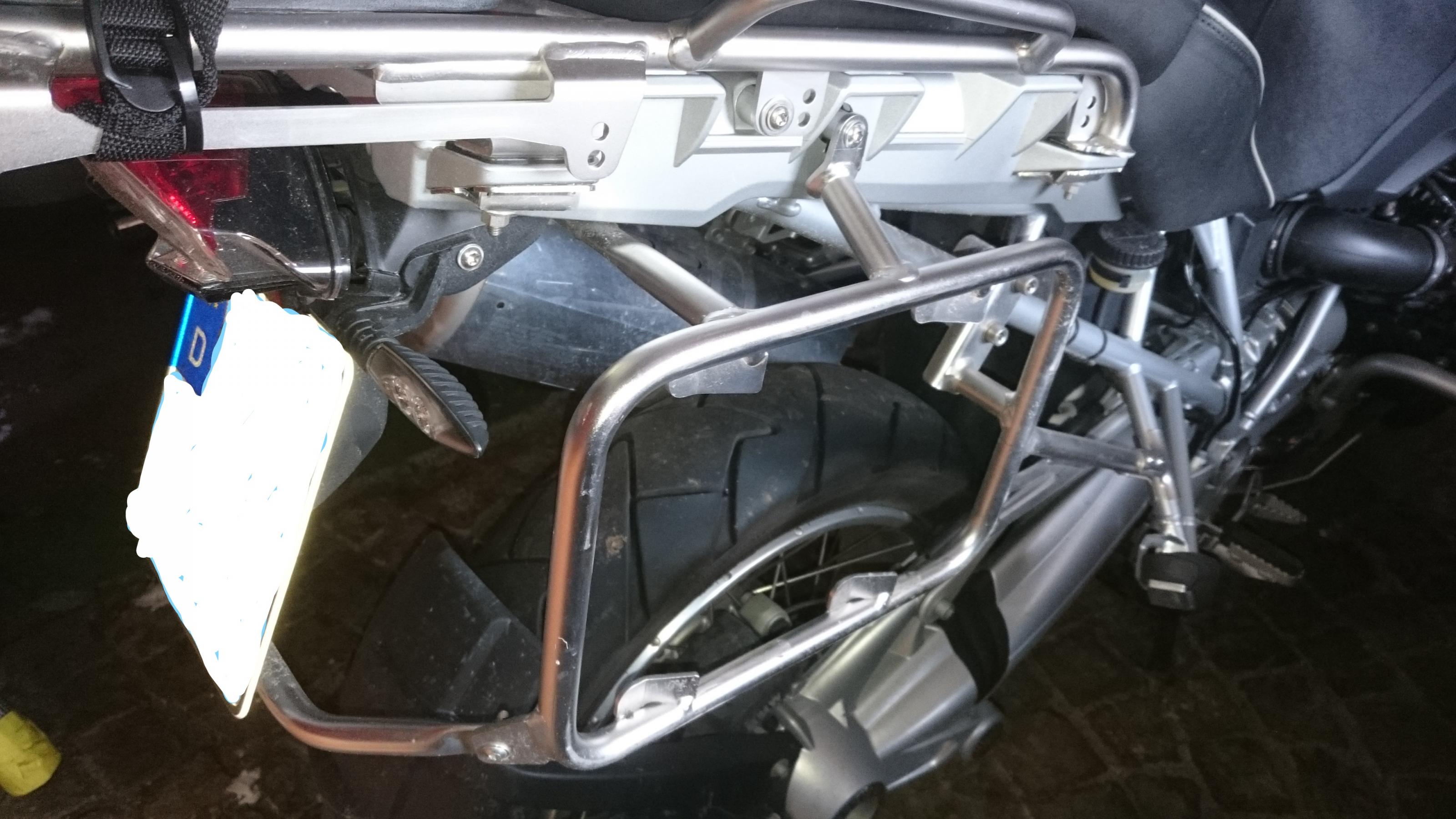

Vielleicht hilft das weiter.
Ich hoffe ja das es sich vergrößern lässt.
Dann siehst du, wo die ADV -Träger befestigt werden.
Meine ist etwas jünger ,ob der Rahmen sich seit 2006 geändert hat :schulterzucken:
Calenberger
Calenberger
22.05.2011
361
Nordstemmen, bei Hildesheim
R1300GS
Danke, ich glaube so langsam hab ich es begriffen. Das scheint eine 4-Punktbefestigung, 2 mal oben im Bereich Heckträger und 2mal an den Rahmenstreben.
