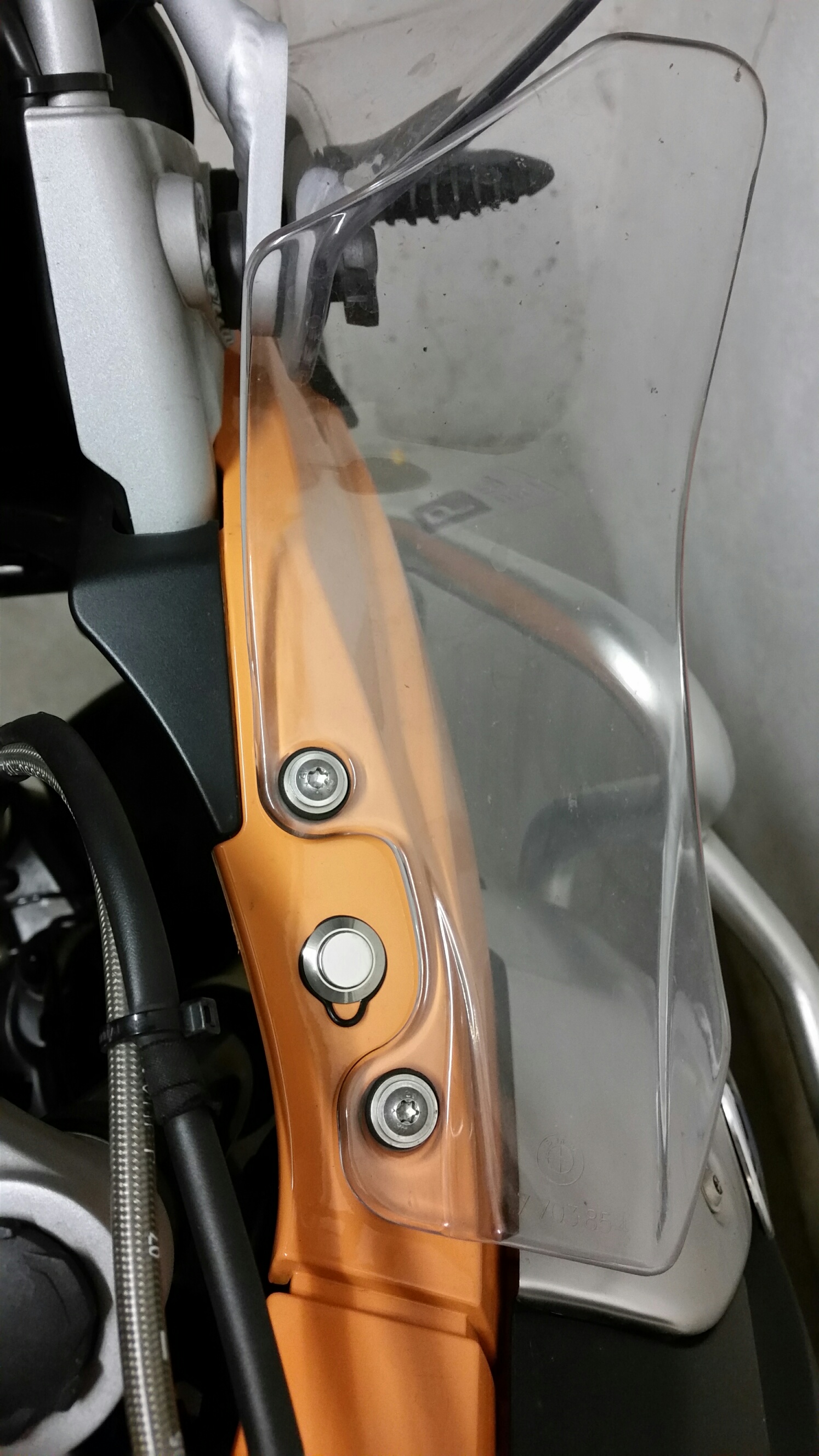

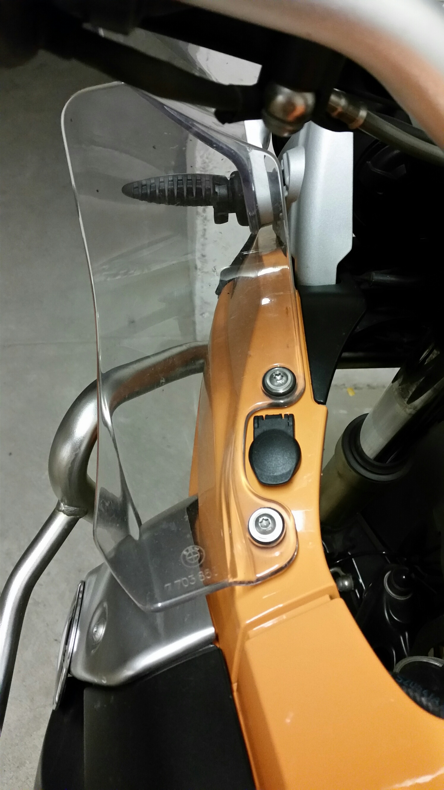

ich habe damals mit einer Reißnadel von unten angezeichnet und dann die Verkleidung abgebaut und gebohrt. Ich meine mich zu erinnern, daß an meiner 2008-er GS, zwischen der Halterung, wo das Loch schon drinnen ist, und der Verkleidung ein schwarzer Dämmstreifen ist und deswegen etwas fester mit der Reißnadel anzeichnen musste. Habe dann auch noch eine Steckdose in der vorgesehenen Ausbuchtung der Windweiser eingebaut, in der Halterung ist das Loch dafür auch schon vorgesehen. Auf der rechten Seite habe ich mir einen Taster eingebaut, darunter hängt der Garagentoröffner. Ansonsten ist das eine gute Idee mit den Windabweisern. Ich habe aber dann auch die Scheibe von der Adenture mit angebaut.
Rainer
20150624_151222_resized.jpg ....... 20150624_151249_resized.jpg der O-Ring wird am Wochenende richtig eingesetzt.

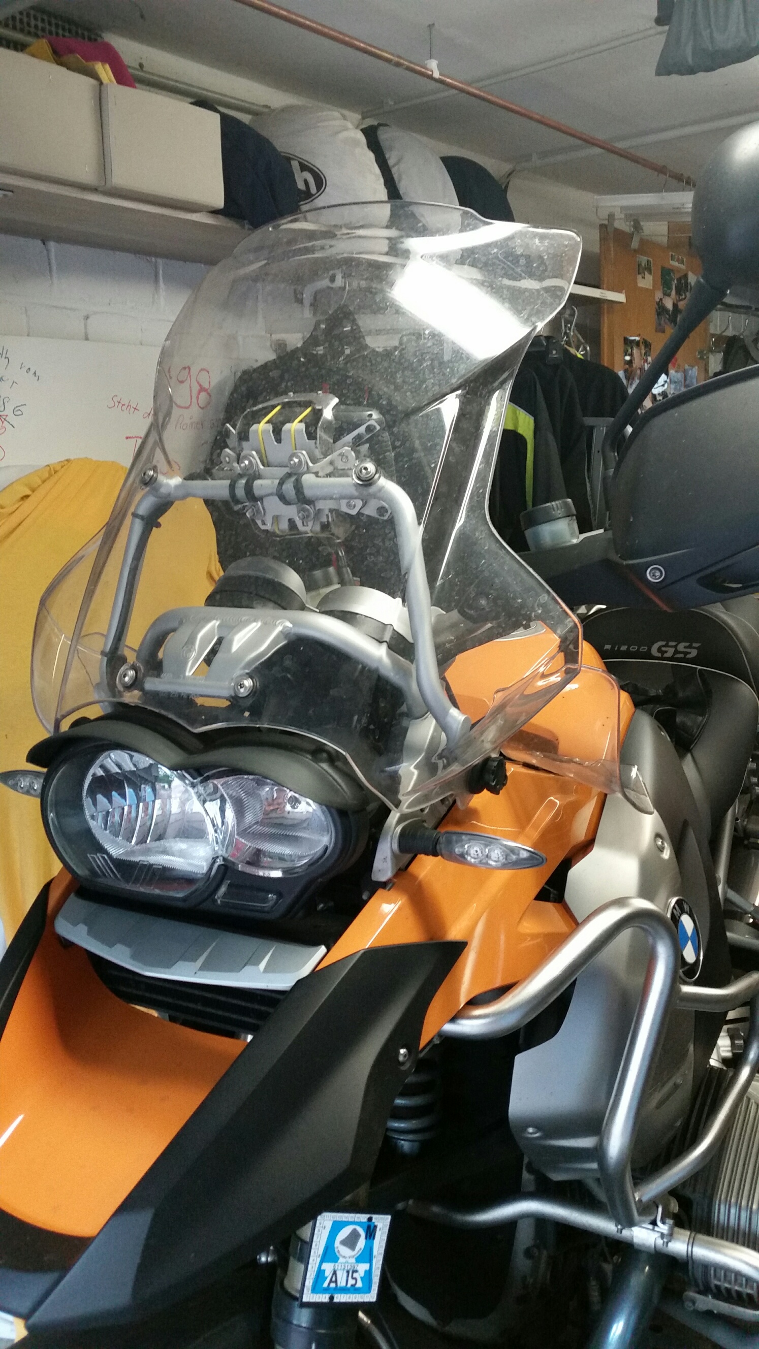

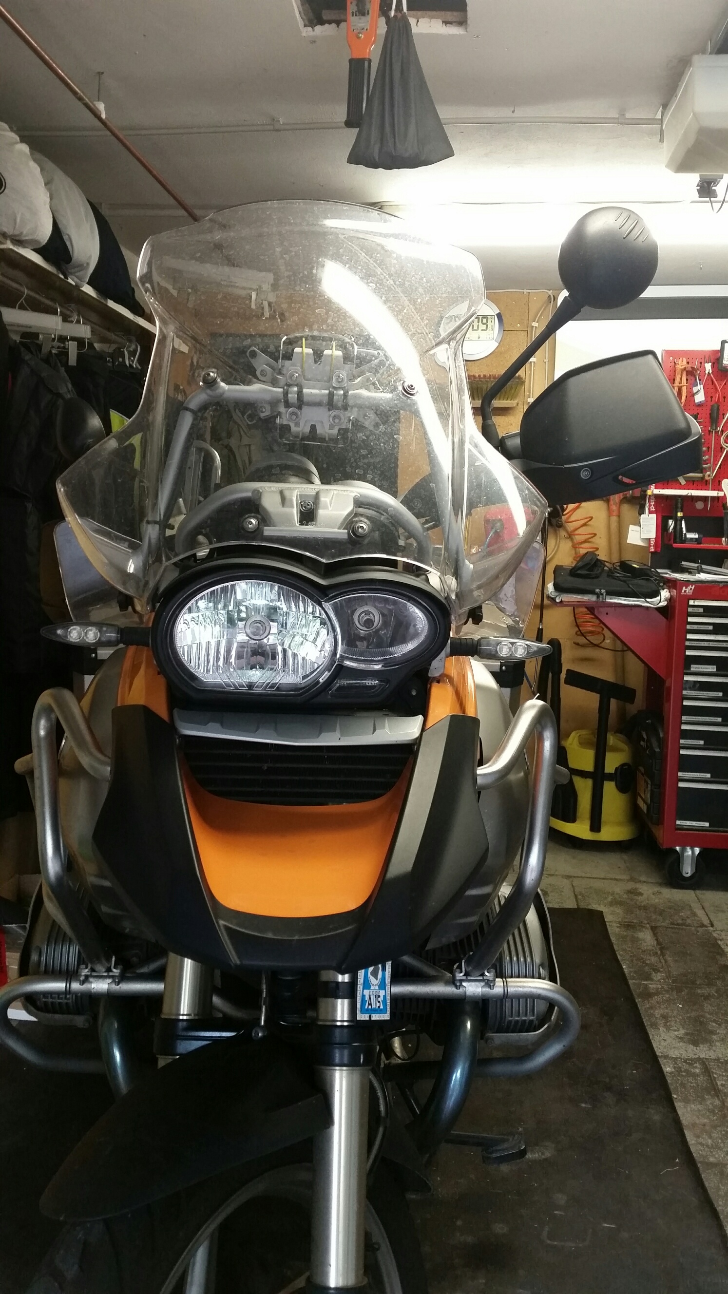

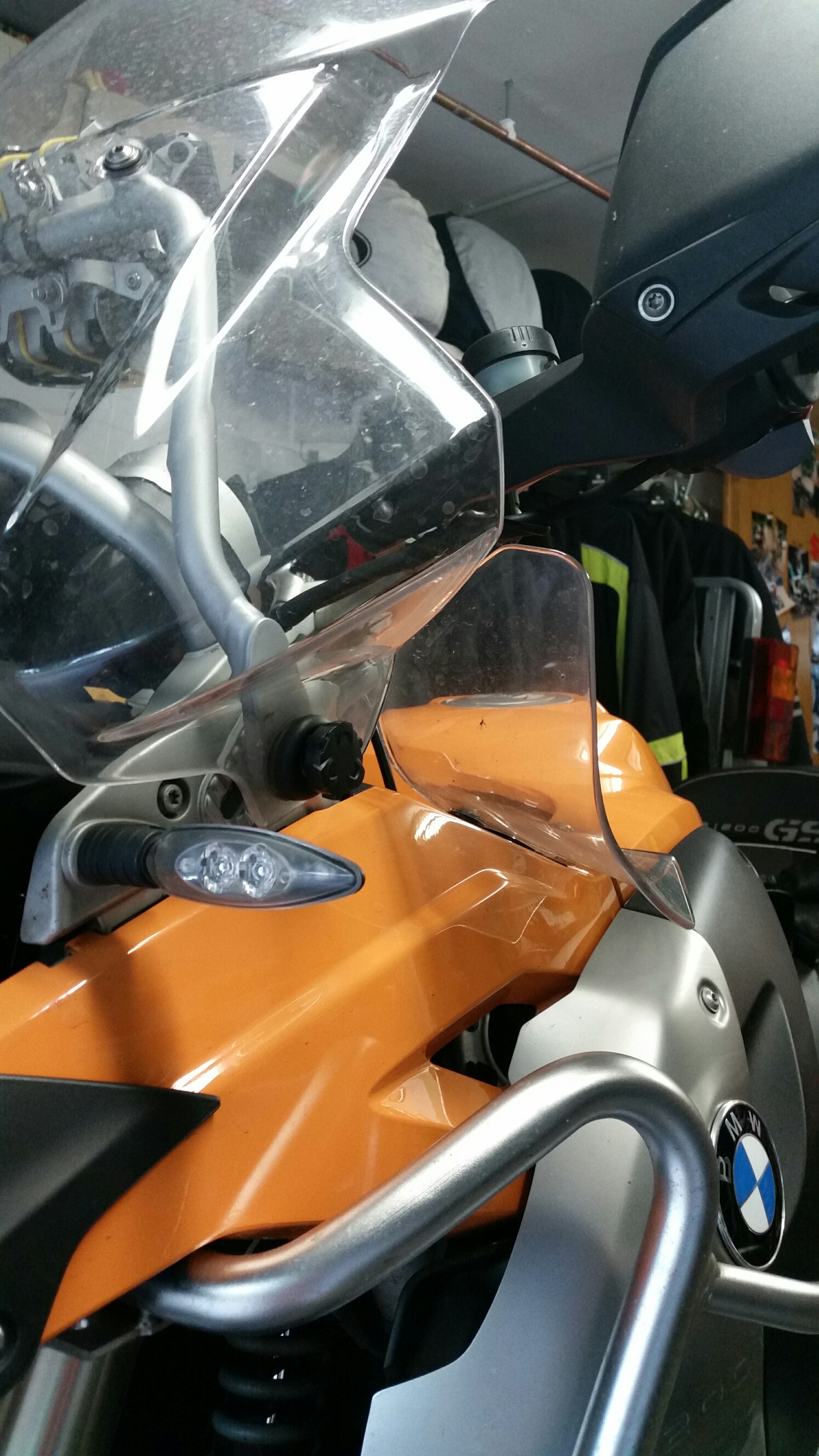

Hier die gewünschten Bilder und ich finde schon, daß die Windabweiser etwas bringen. Ich bin eine ganze Zeit ohne gefahren. Aber als Ganzjahresfahrer ist das angenehmer, weniger Wind und Regen an den Unterarmen und an der Hüfte. :)
20150624_200907_resized.jpg ... 20150624_200924_resized.jpg ... 20150624_201003_resized.jpg
Rainer
