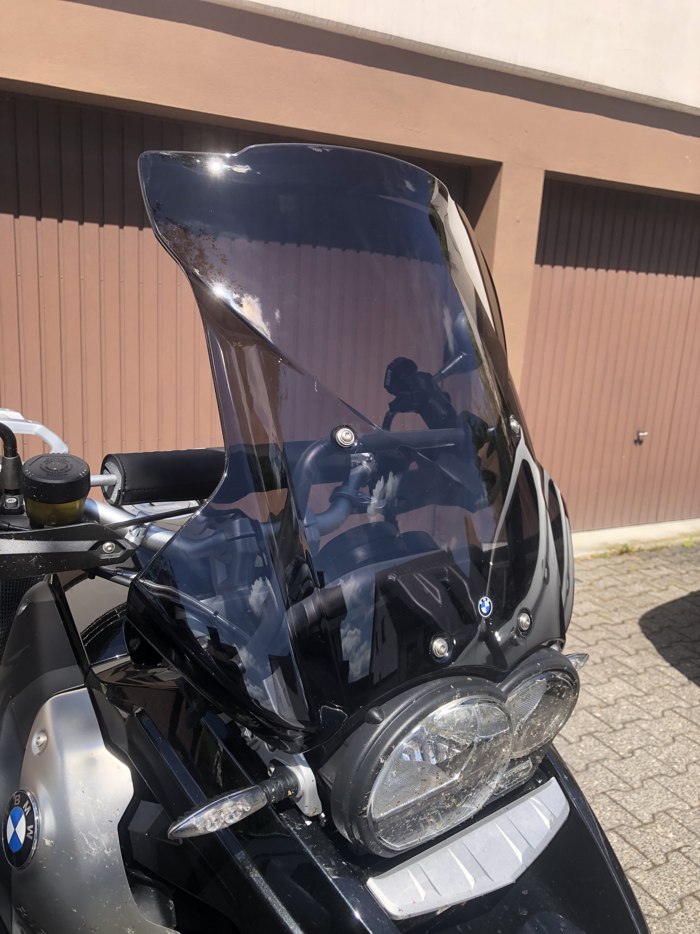

Ist es möglich ein Windschild der Adventure an eine GS 1200 K25 (Bj 2010)zu montieren und wie kann man das machen?

Ist doch das gleiche MR
Windschild, Bügel und Verstellschrauben besorgen und los

Habe ich bei der Bestellung 2011 gleich mitgeordert. Du brauchst dafür aber den Zusatzbügel, der das Windschild ungefähr in mittlerer Höhe stabilisiert.

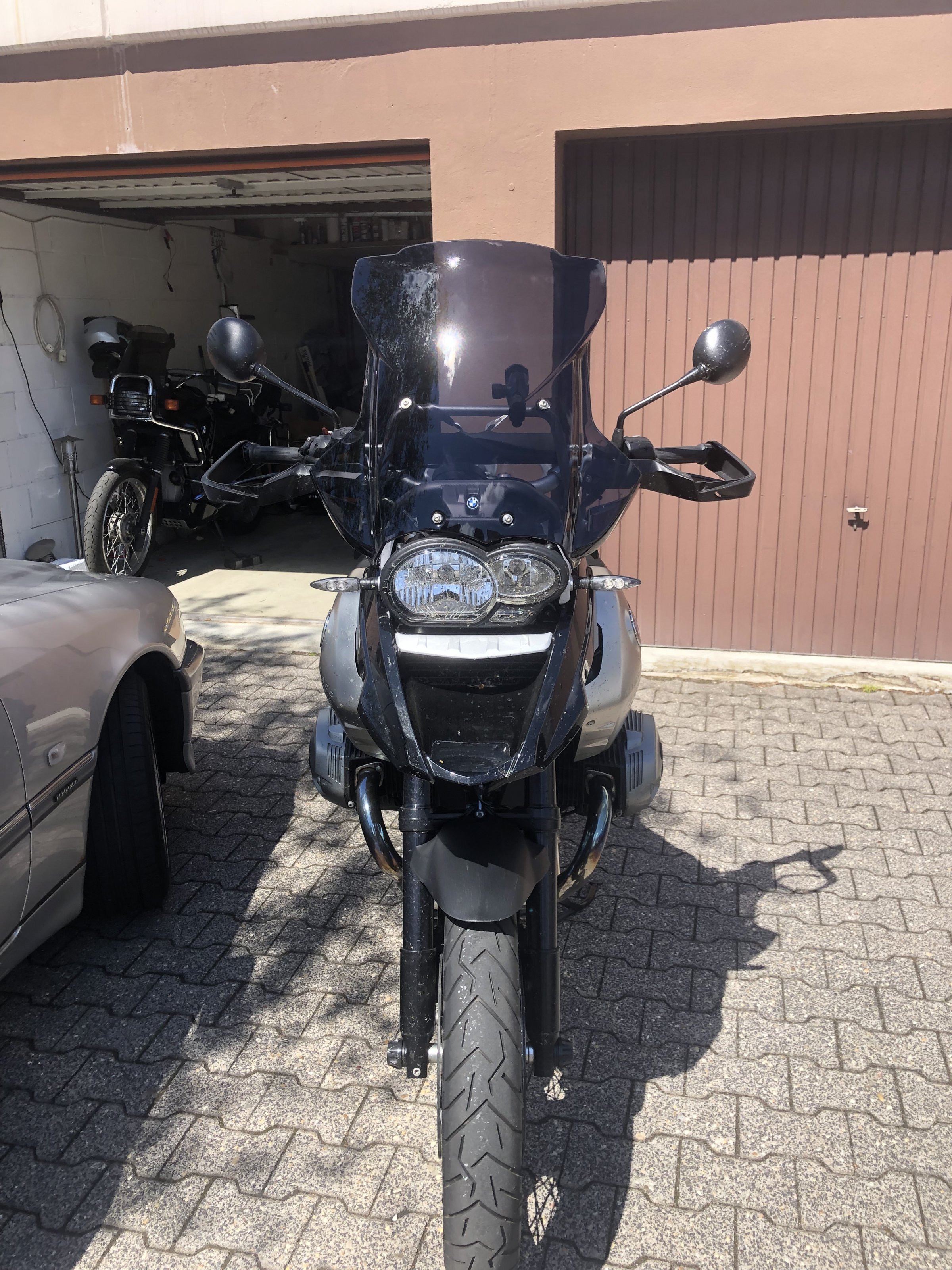

Herzlichen Dank für eure Antworten,
das Windschild ist montiert und es fährt sich super. Ich bin 195cm groß und habe kaum noch Geräusche am Helm. Das ist ein Unterschied wie Tag und Nacht.

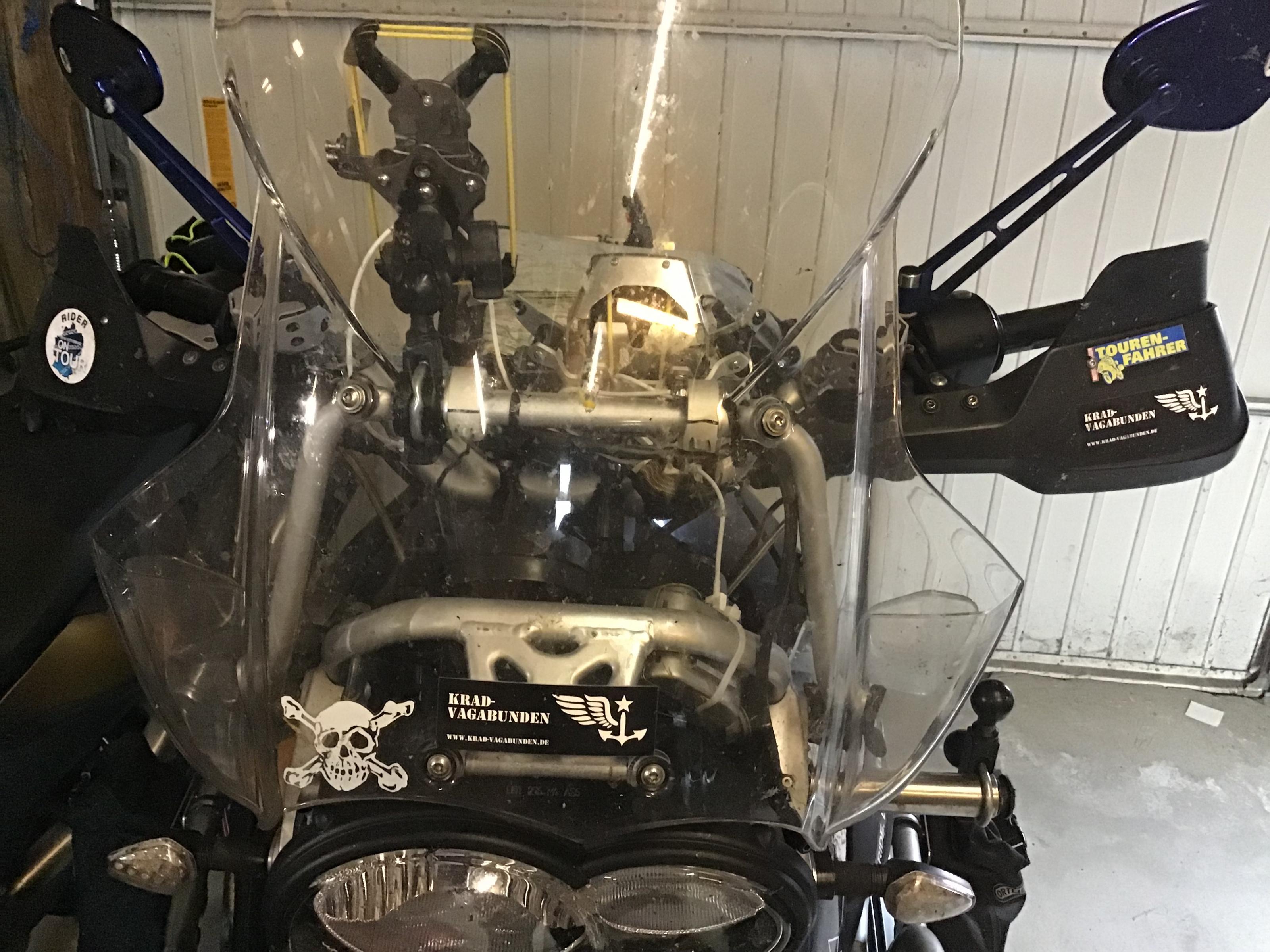

Dieser Fred ist zwar schon etwas älter, aber ich nutze ihn trotzdem mal für meine Frage.
Ich möchte meine K25 TÜ TB mit einem Adventure Windschild ausrüsten.
Den Stützbügel und den Windschild habe ich bereits hier.
Ich gehe mal davon aus, dass ich die vorhandenen Teile des kleinen, klaren Windschildes weiter verwenden kann.
Falls nicht, dann bitte gebt mir Bescheid.
Ich habe mal beim Leebmann ein paar Teile rausgesucht, die ich wohl unbedingt noch benötige.
Windschild - BMW K25 (R 1200 GS Adventure) R 1200 GS Adve. 10 (0470,0480) (0470) - BMW Ersatzteile - leebmann24.de
07. Kunststoffscheibe
Teilenummer: 46637694398
Benötigte Anzahl: 2
Preis: 4,21 €
14. Bundbuchse Stahl
Teilenummer: 46637724481
Benötigte Anzahl: 2
Preis: 3,62 €
15. Gummitülle
Teilenummer: 46638555101
Benötigte Anzahl: 2
Preis: 2,84 €
16. Linsenschraube mit Losdrehsicherung M5X20
Teilenummer: 46627692608
Benötigte Anzahl: 2
Preis: 2,67 €
Habe ich eventuell noch Teile vergessen?
Letzte Frage:
Sind die kleinen seitlichen Flügel unbedingt notwendig?
Danke im Voraus...:wavespin:

Nur wenn Du sie während der Fahrt auf einfachen Wege auch mal verstellen willst.
Ansonsten nicht.

Hallo Frank @Bogus
Ich habe den selben Umbau vor und meine Scheibe mit Halter schon geordert.
Hast Du noch weitere Teile benötigt, oder passt die Scheibe mit den Schrauben von der kleinen?
Gruß Oli.
PS: Gefällt mir sehr gut wie das aussieht 👍

Guck mal in Beitrag #10!

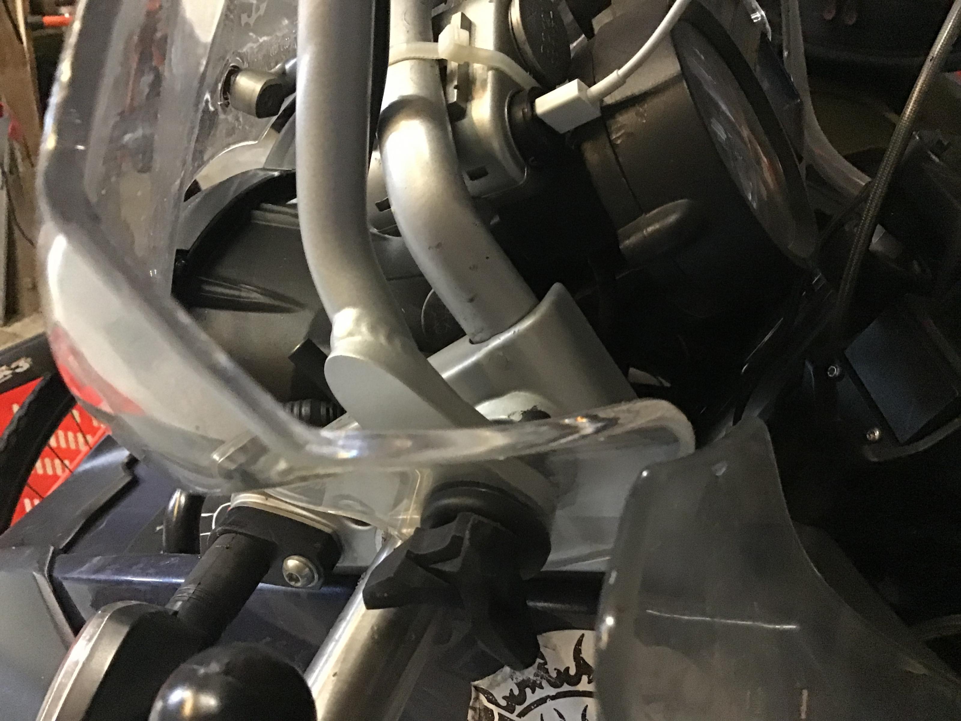

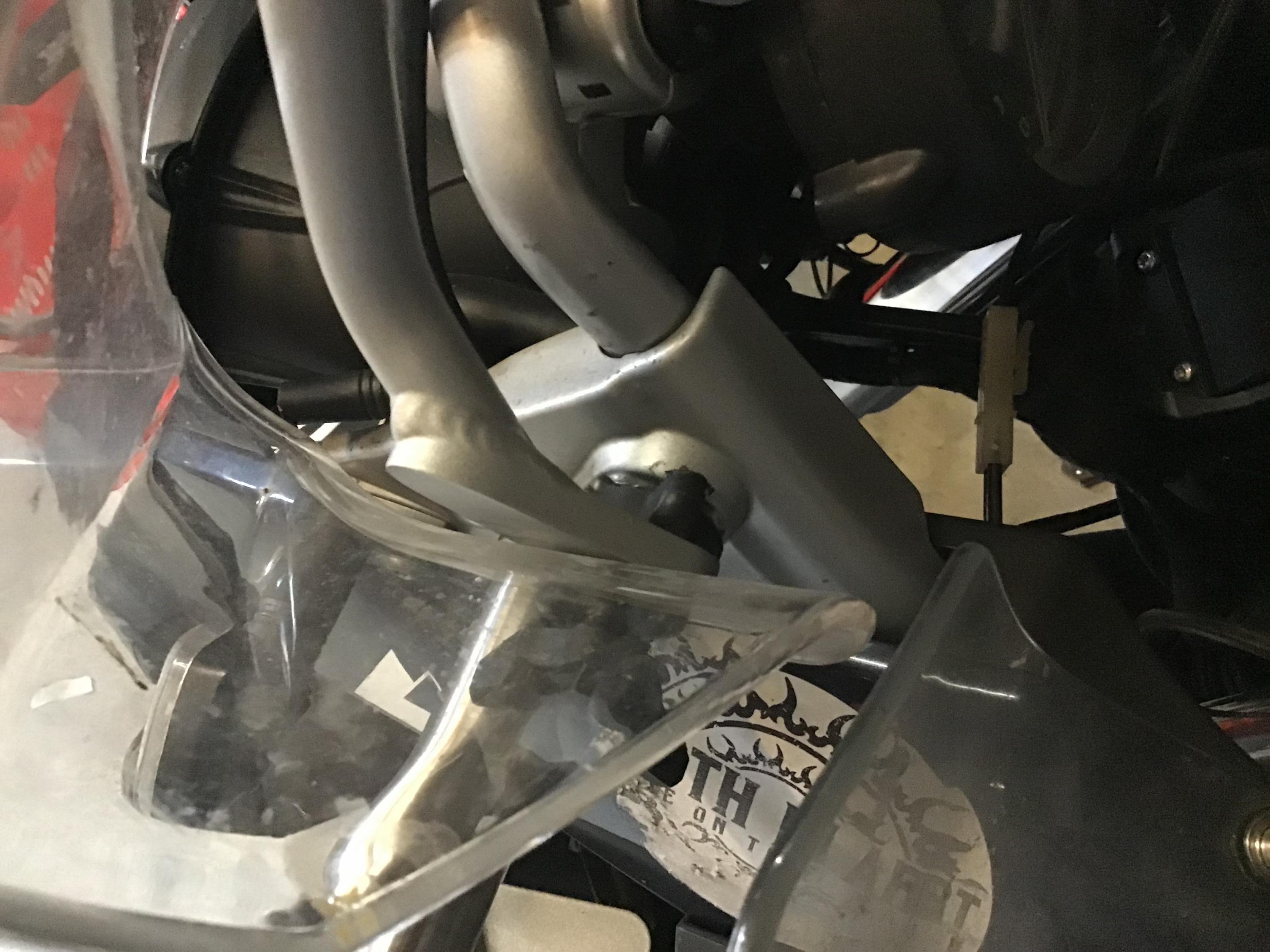

Du benötigst zusätzlich zu den ohnehin vorhandenen Teilen:
  • den Adventurewindschild
  • den Stützbüge
  • zwei Gummirosetten für die oberen zwei BügelbefestIgungslöcher
  • zwei Schrauben, ebenfalls für die oberen Löcher
  • zwei Distanzscheiben, für den Zwischenraum zwischen Instrumententräger und Stützbügel

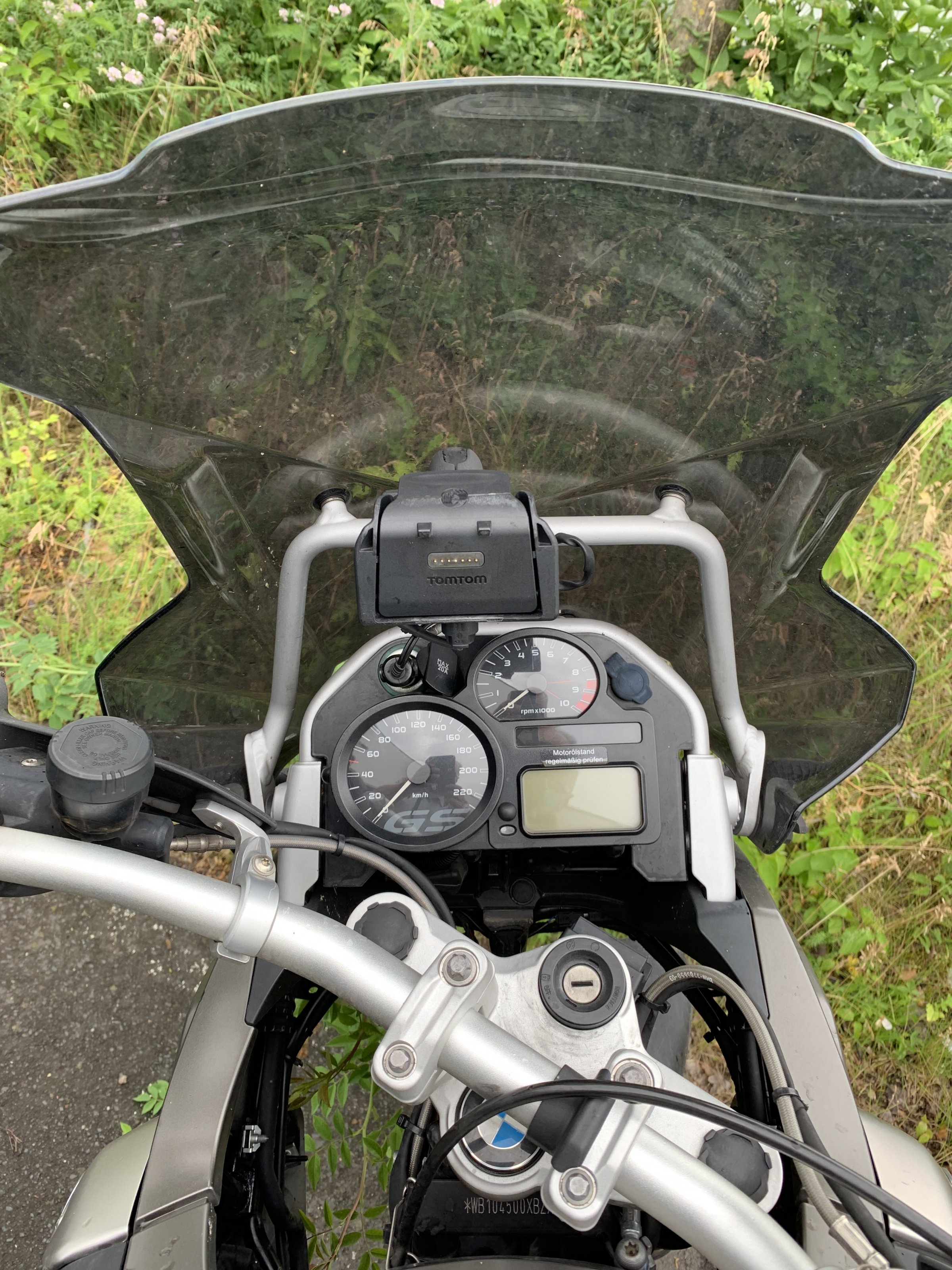

Darf ich mich hier kurz dran hängen? :)
Passt dieser Metallbügel der Adventurescheibe auch hinter die originale Scheibe der K25 (in meinem Fall ne 2005 er). Möchte da gerne meine Handyhalterung im Sichtfeld bzw. ggf. mal ein Navi montieren.
Danke und Grüße Tim

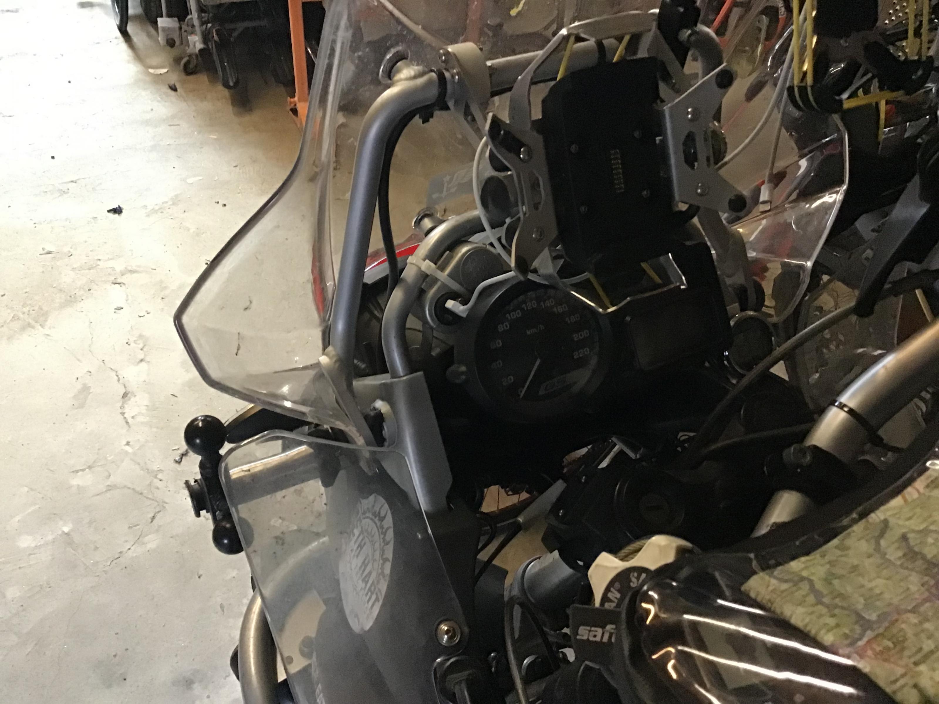

Ich sag auch Danke, hab aber noch eine kurze Frage. Der genannte innen liegende Bügel kann aber nicht mit einer Cockpitblende kombiniert werden richtig? (Hab ich bei Honig gelesen) Weil einen USB Stecker wollte ich auch noch ins Cockpit bringen. Würde das denn mit dem Adventure Bügel dann passen?
maxquer
maxquer
14.09.2011
9.890
31303 Burgdorf
r1200gs TÜ
Ich habe Cockpit-Blende und ADV-Scheibe drauf, funzt einwandfrei.
