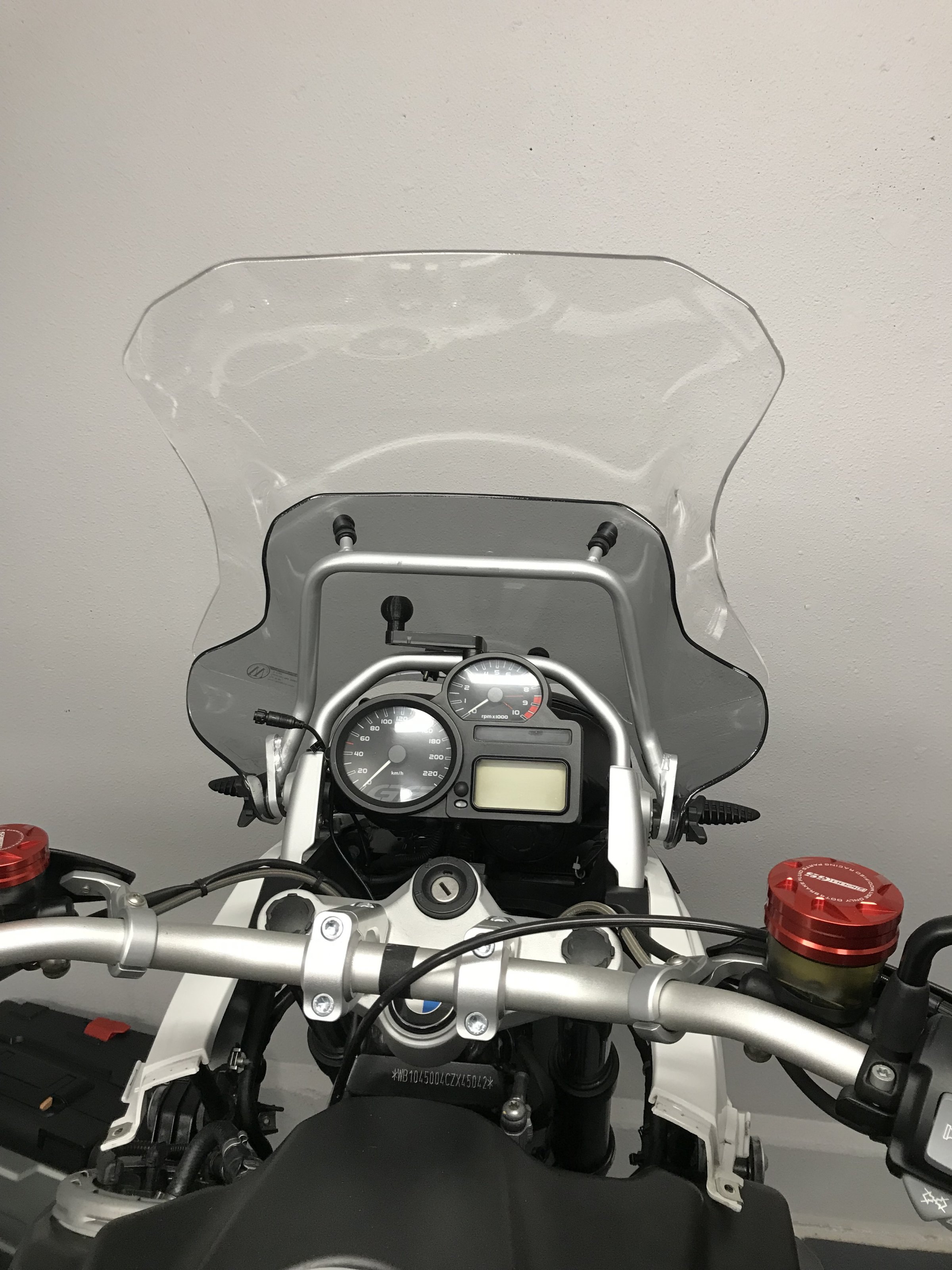

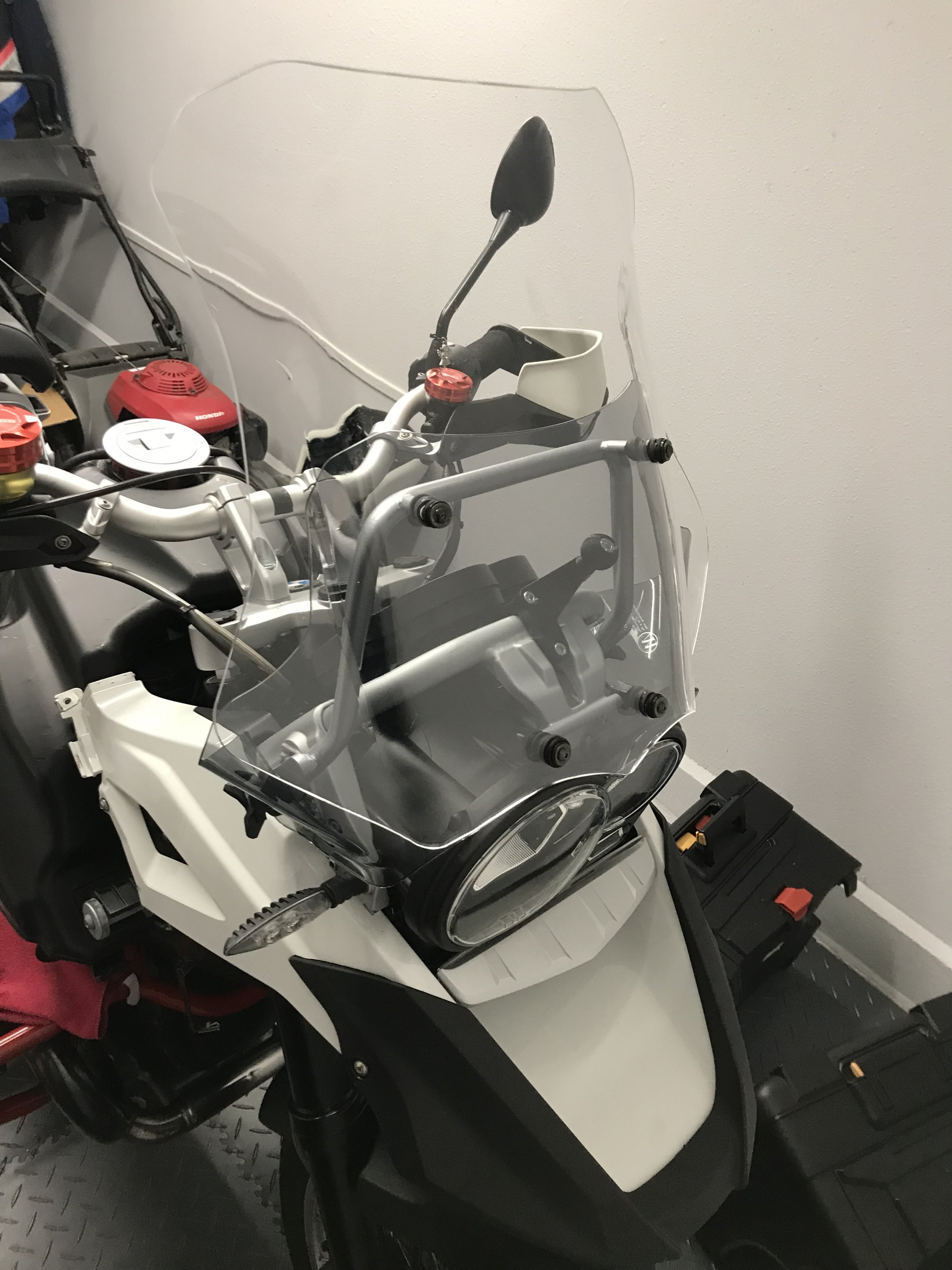

@SuMoQ
Also ich habe das zur Zeit noch so gelöst.
Später, wenn die Ad. Scheibe und der Bügel dran sind, soll das so aussehen.
Da sind zwei USB Buchsen dran. Anschluß über den Cartool Stecker.
Gruß Oli.

Okay. Ja der zuerst mir hier genannte Bügel ist ja für die "normale" GS mit "normaler" Scheibe, aber der wird halt innen angeschraubt und dann passt wohl die Blende im Cockpit nicht. Der Adventure Bügel wird außen angeschraubt und ist noch etwas höher. Mir ging es darum, ob der Adventure Bügel mit der original hohen Scheibe verwendet werden kann oder ob das dann aufgrund der zusätzlich vorgesehenen Verschraubung nicht passt. Werde mich da wohl noch ein bisschen durchwuseln müssen, bin was Elektrik angeht am Mopped auch eher der Laie...Aber Navi bzw. bei mir dann das Handy mit App im Sichtfeld inkl. USB Lademöglichkeit ist halt das was ich mir vorstelle. Danke erstmal, VG Tim

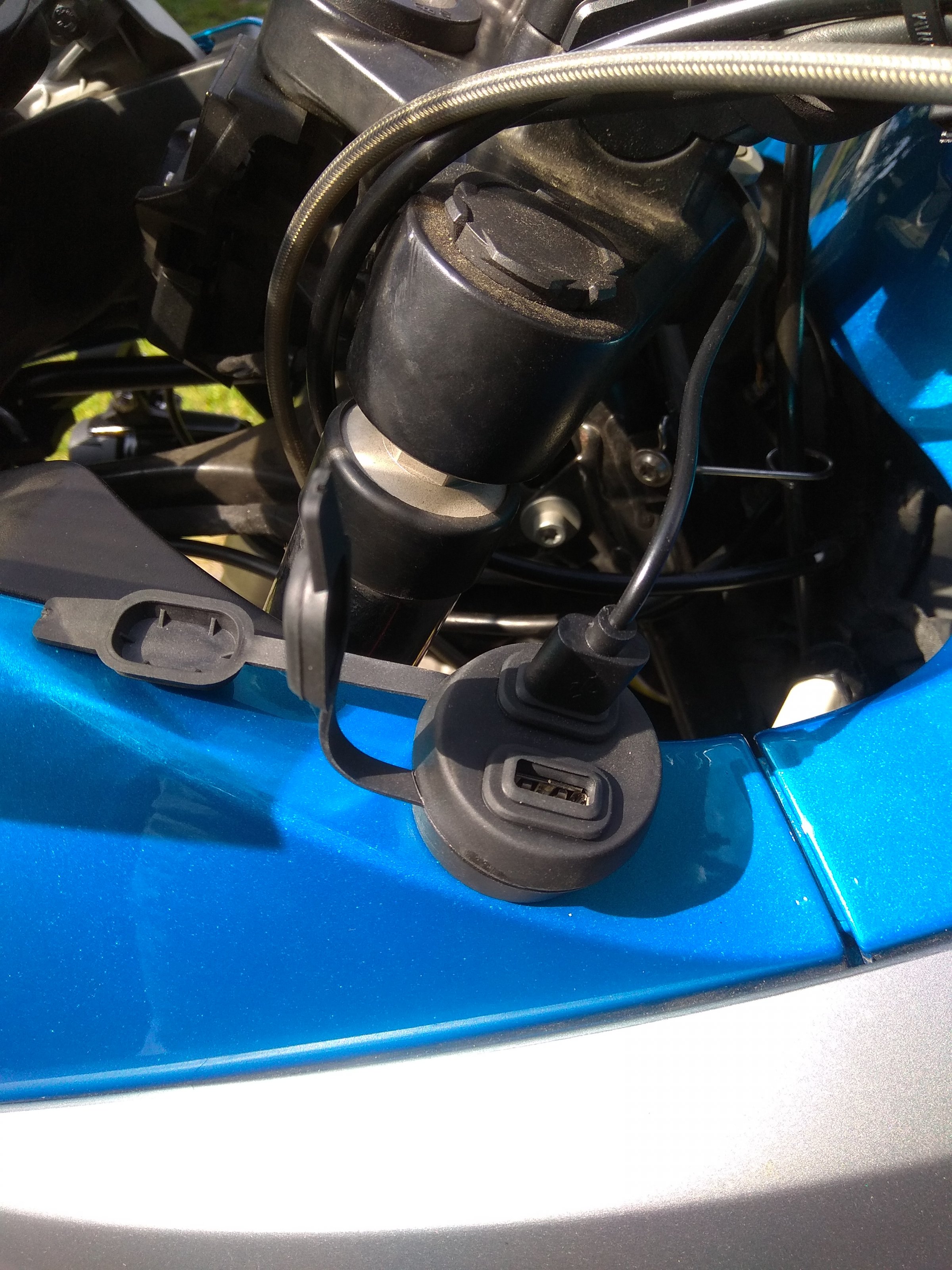

Hey Tim, wenn du den großen Bügel mit der hohen Scheibe verbaut, kannst du so einen Halter mit USB da ran machen.
Strom, sogar geschaltet hast du am lenkkopf in Form eines Cartool Stecker liegen ist meist mit einer Kappe zu.
Der Strom ist extra dafür gedacht.
Mit der Zündung geschaltet und sogar mit nachlaufzeit bis er wieder ganz aus geht, wenn du die Zündung ausschaltet.
Ich mach das bei mir sobald meine Scheibe da ist.
Gruß Oli.

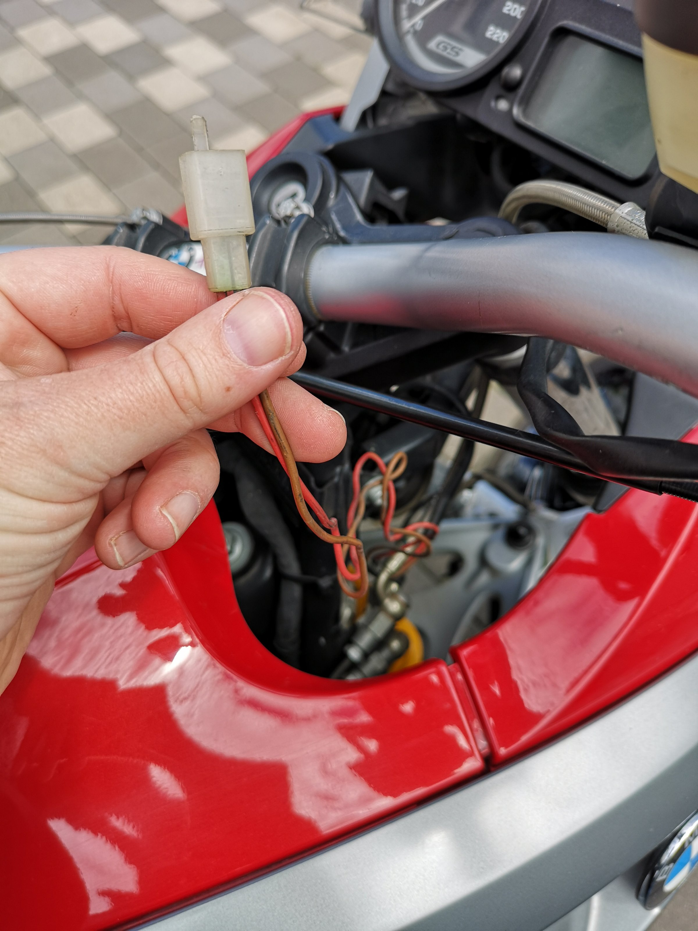

Danke sehr, also den kleinen Bügel nehmen wenn ich die originale Scheibe weiter nutzen möchte und gucken wo ich in der Verkleidung einen USB Stecker anbringen kann der über diesen Cartool Stecker läuft. IMG_20210516_140505.jpg
Kann mir zufällig jemand sagen was das genau für ein Stecker ist? Wenn ich die Leitung richtig verfolgt habe, läuft die am Rahmen entlang unter den Tank.
VG Tim
VG Tim
es gibt dafür einen passenden CARTOOL-Stecker zu kaufen !!kannst das Geld aber sparen, das Kabel kappen und direkt mit dem Verbraucher verbinden! ;-)) Nach Ausschalten des Motorrades wird die Stromversorgung des Anschlusses unterbrochen!!) Für eine USB Dose findest du auch am kleinen Bügel Platz!!

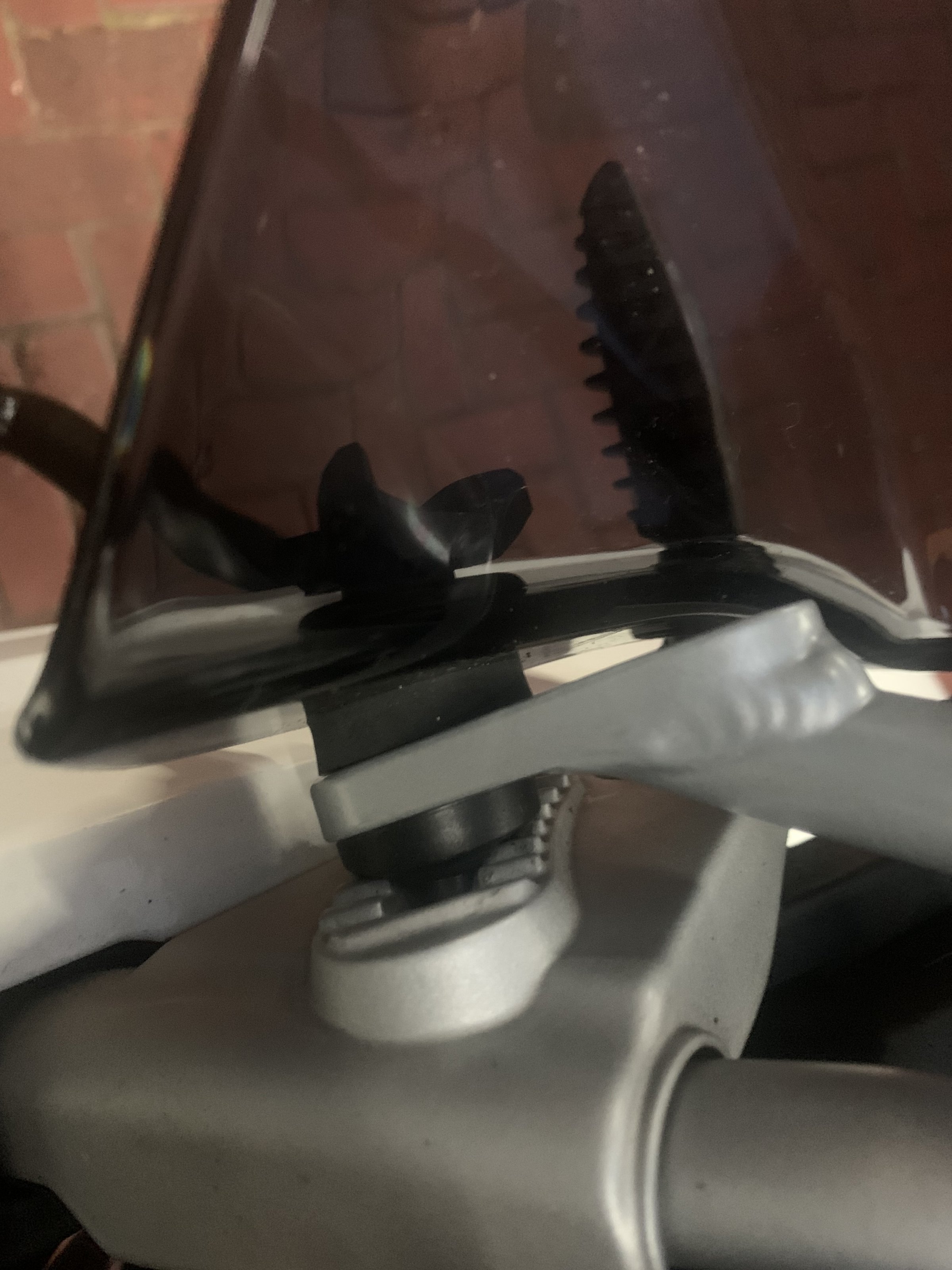

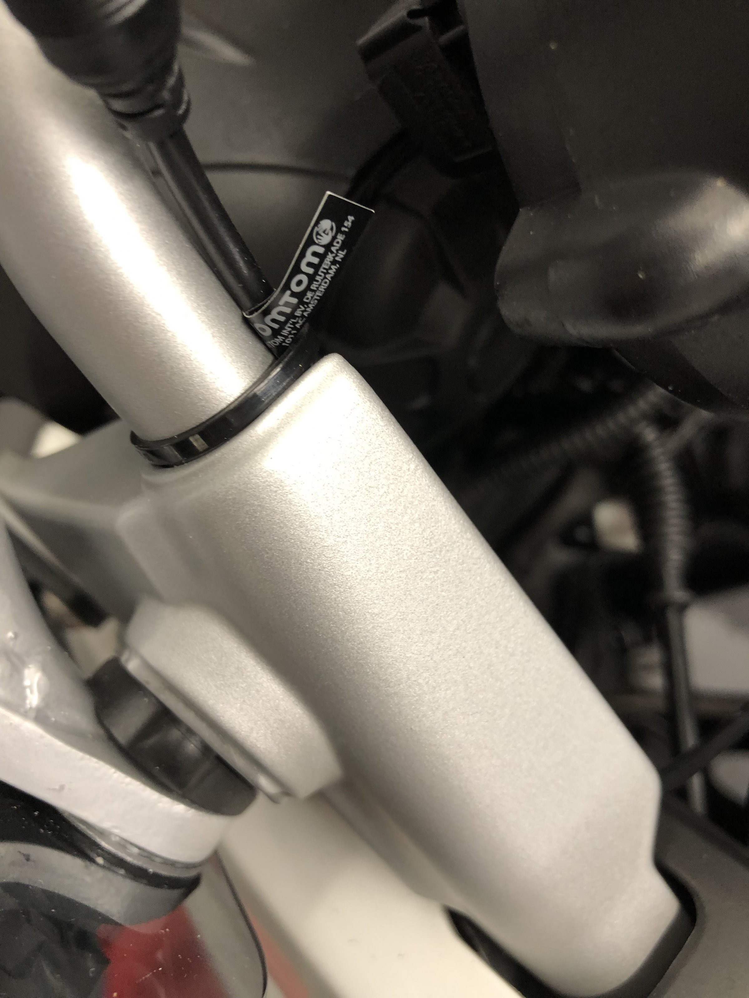

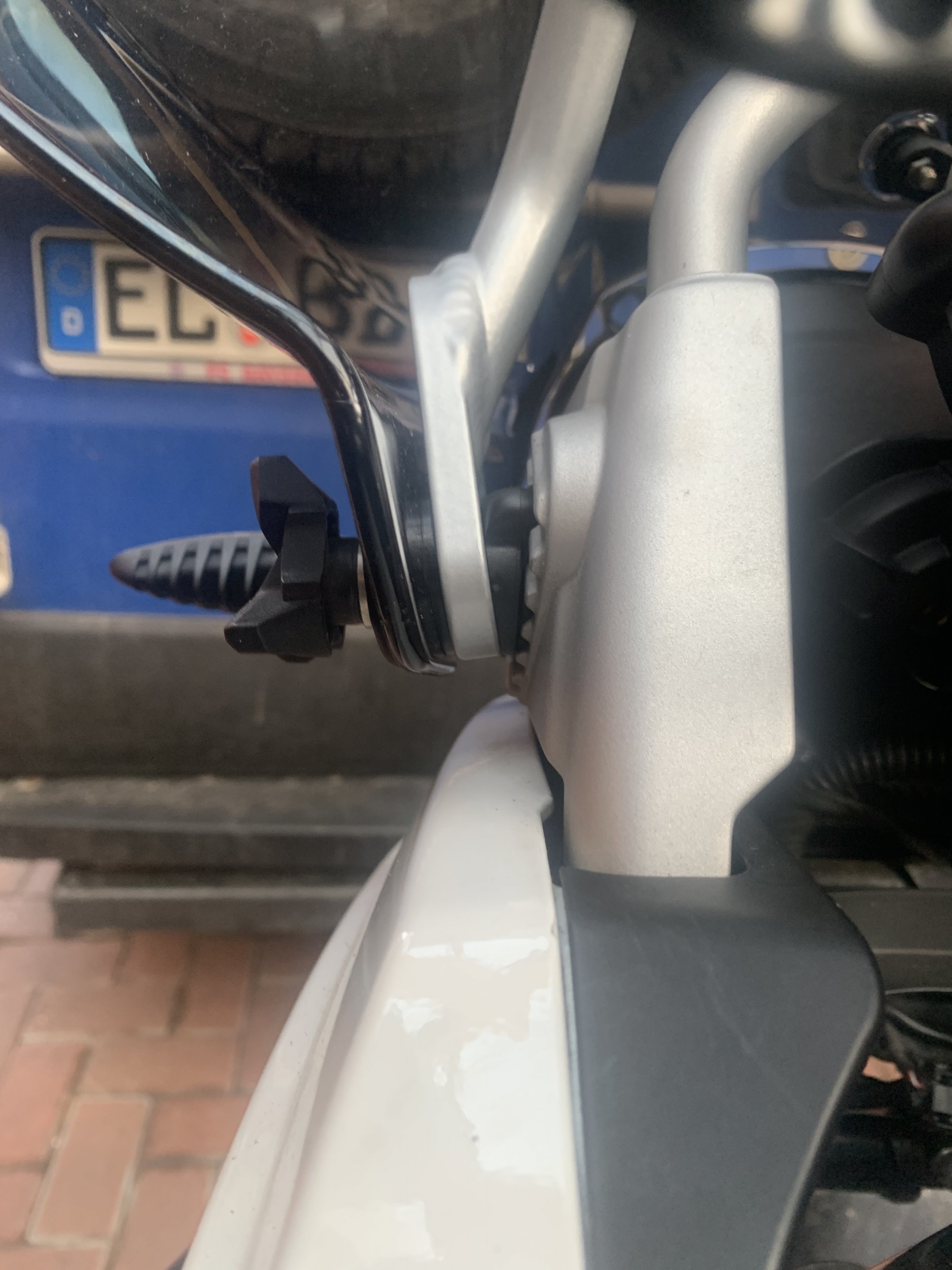

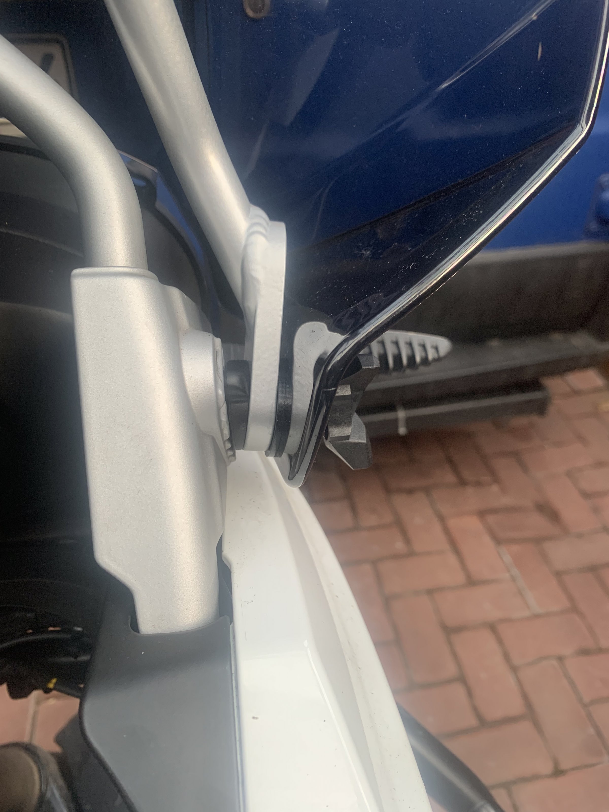

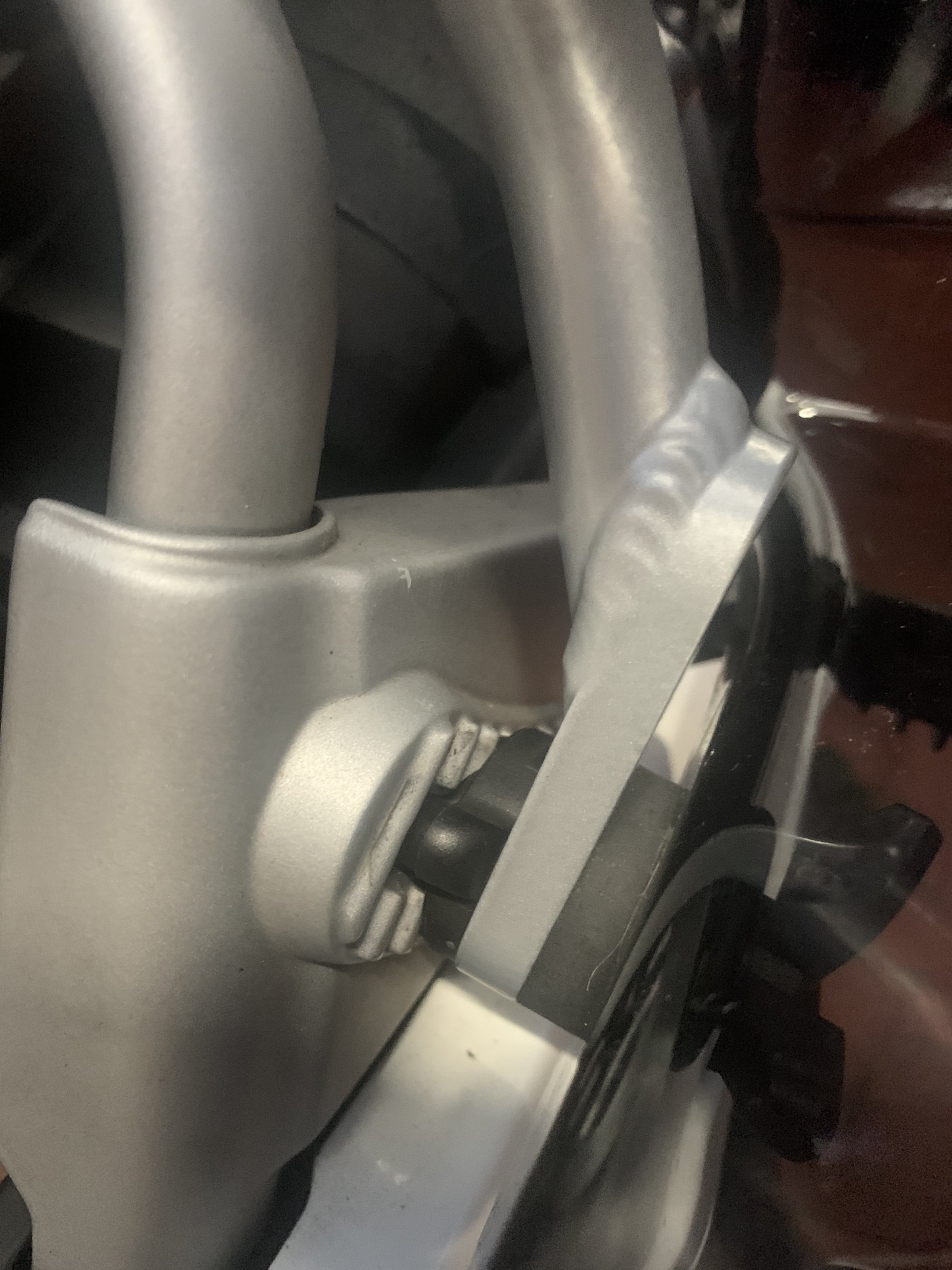

Hallo, bräuchte eure Hilfe. Ich habe mir ein Windschild mit Zusatz Bügel von einer Adventure gekauft und montiert.
jetzt zu meinem Problem. Rechts und links funktioniert das mit der Halterung nicht so richtig. Was ist da falsch?
DBFE0629-B223-46D4-8B20-E604747F0633.jpegA3F88D91-82BA-4DF0-9CAC-2258EC7FC75F.jpegBBF146AD-4FB0-4BF5-8E42-0E5C81810249.jpeg
Brauche mal eure Hilfe.
StefanSch
30.09.2019
153

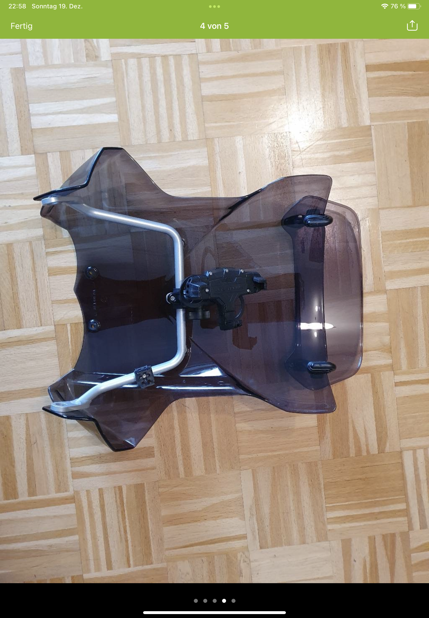

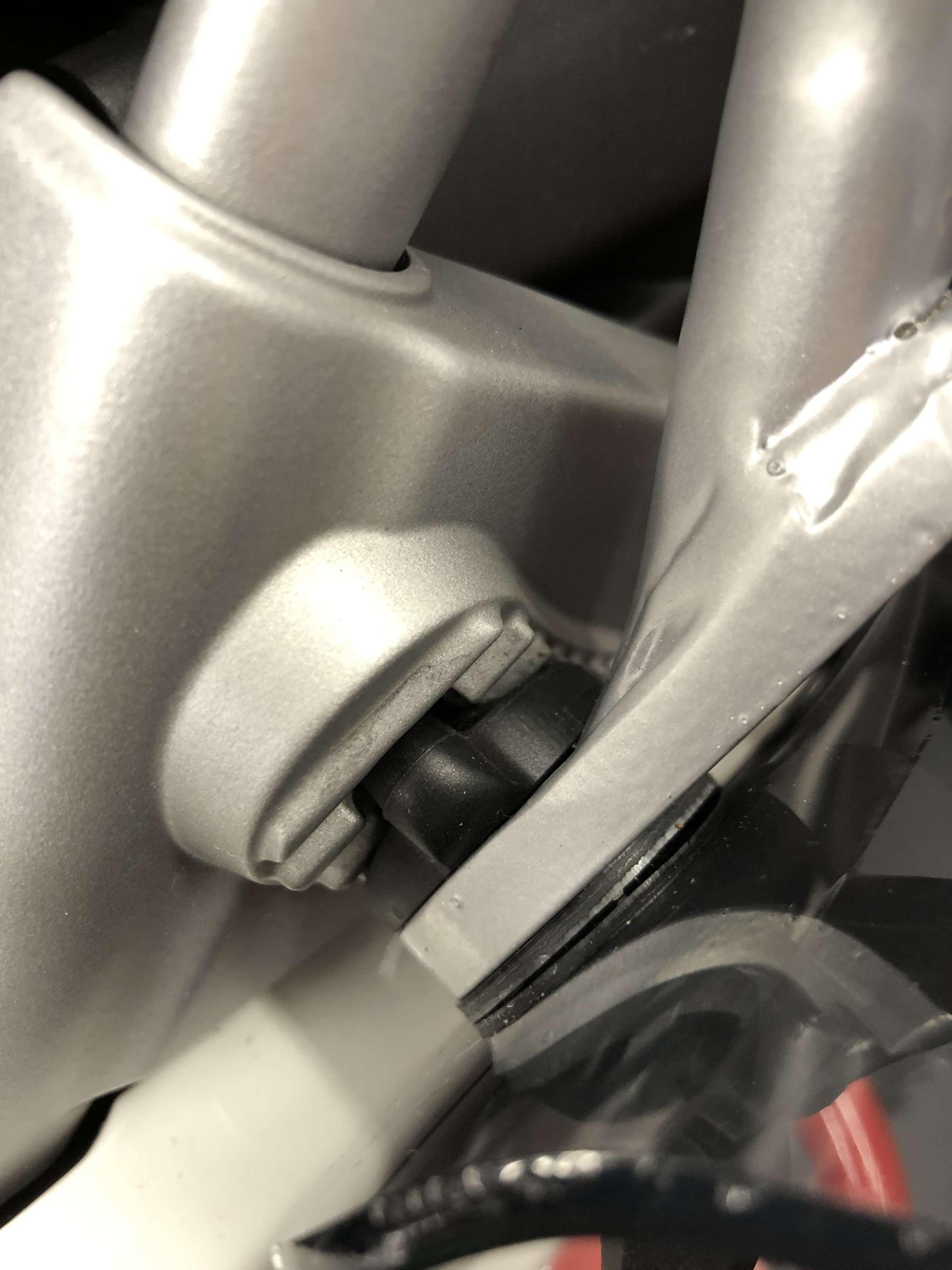

schau mal ob Du die richtigen Adapter und Scheiben hast. Die von der ADV unterscheiden sich von der GS. Dann sieht es so aus als wenn die Adapter bei Dir unterschiedlich sind. Das Teil auf dem Bild 4 scheint falsch zu sein. Auch mal schauen ob links und rechts richtig verbaut sind. Auf den Innenseiten ist jeweils ein L oder R zu sehen. Hab das auch gerade hinter mir. Teile dann von Leebmann für die ADV gekauft. Teuer aber sie haben gepasst.
VG
Stefan

Ja, dass stimmt mit rechts und links, muss ich noch einmal schauen. Kannst du mal ein Bild davon machen, wo die Nase hin muss, die in den Rahmen geht? Der muss doch nach unten, oder?
Ich habe die Schrauben, mit den KunststoffScheiben etc. Mit gekauft. Ich probiere, die erst einmal zu tauschen, von links nach rechts.

Bei der GS gehören die Nasen nach unten, bei der ADV nach oben.

Nicht einfach tauschen. Innen steht L oder R

Das heißt, dass ich schauen muss das die Seiten auch da sind, wo die hin gehören und dann die Nasen nach oben?
StefanSch
30.09.2019
153
damit mal anfangen, wenn es die richtigen Teile sind sollte es passen.Hab leider kein Bild von meinen Teilen.

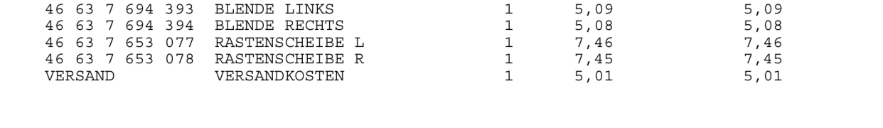

Ich glaube, dass der Verkäufer mir normale Schrauben mit geschickt hat, ich werde mir die bei Leebmann komplett neu bestellen. Ich konnte die nicht anders verbauen und die Seiten stimmten auch.

Jo, das ist eine Seite auch bei mir so, aber die andere Seite mit der Nase nach unten. Ich habe mit, bis auf die Schraube und die „Mutter“ auch alles bestellt. Also das Teil mit der Nase, Distanzstück und das Teil am Schraubenkopf. Bin mal gespannt. Ich habe den Verkäufer angeschrieben und der Meinte, es passte. Aber wahrscheinlich nicht richtig.
danke für die Bilder, Melde mich, wenn die Teile da sind.

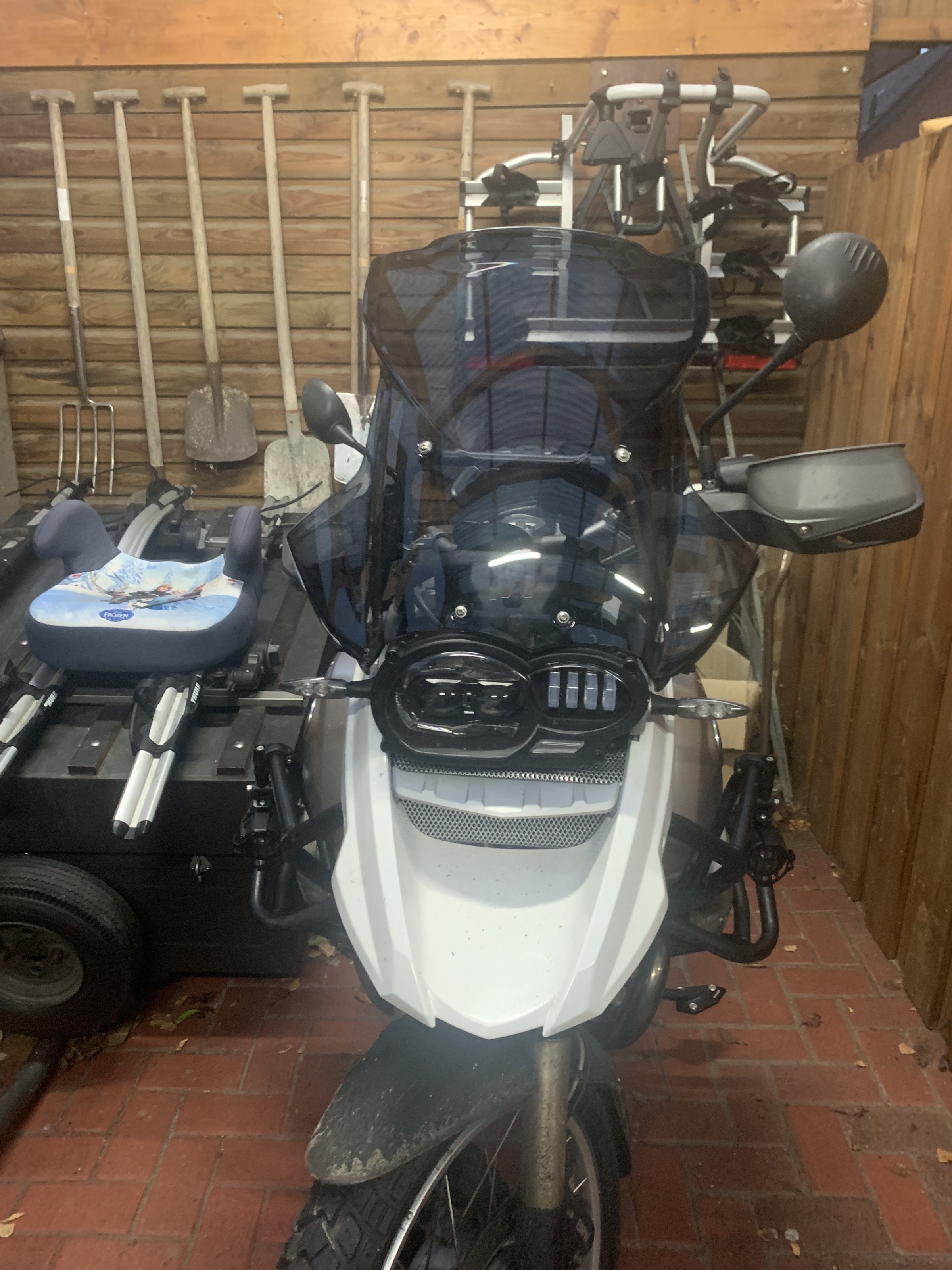

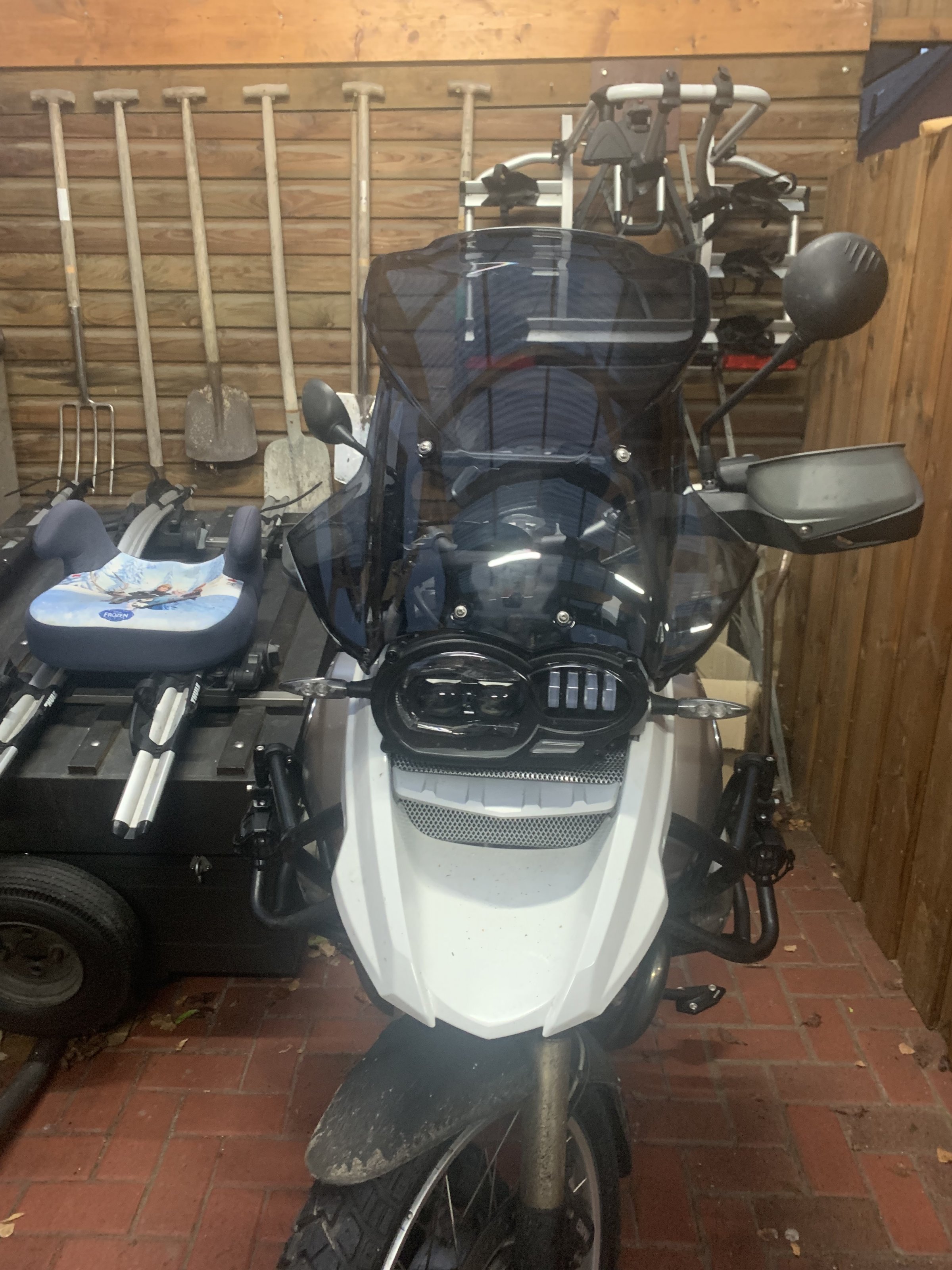

Hallo, habe Gestern Abend die Teile bekommen und eingebaut, habe mit die von Leebmann neu Bestellt und Tara, siehe Bilder
DC4CEC53-3B45-410B-96C3-DCF63FFFD329.jpeg76A6AF41-DCE5-4B14-97EE-1459734FAD24.jpeg3126D9F6-B64F-4A98-9DC3-C113EAB8FC30.jpeg
Sieht richtig gut aus.
Danke noch einmal allen, die mir mit Rad geholfen haben.
