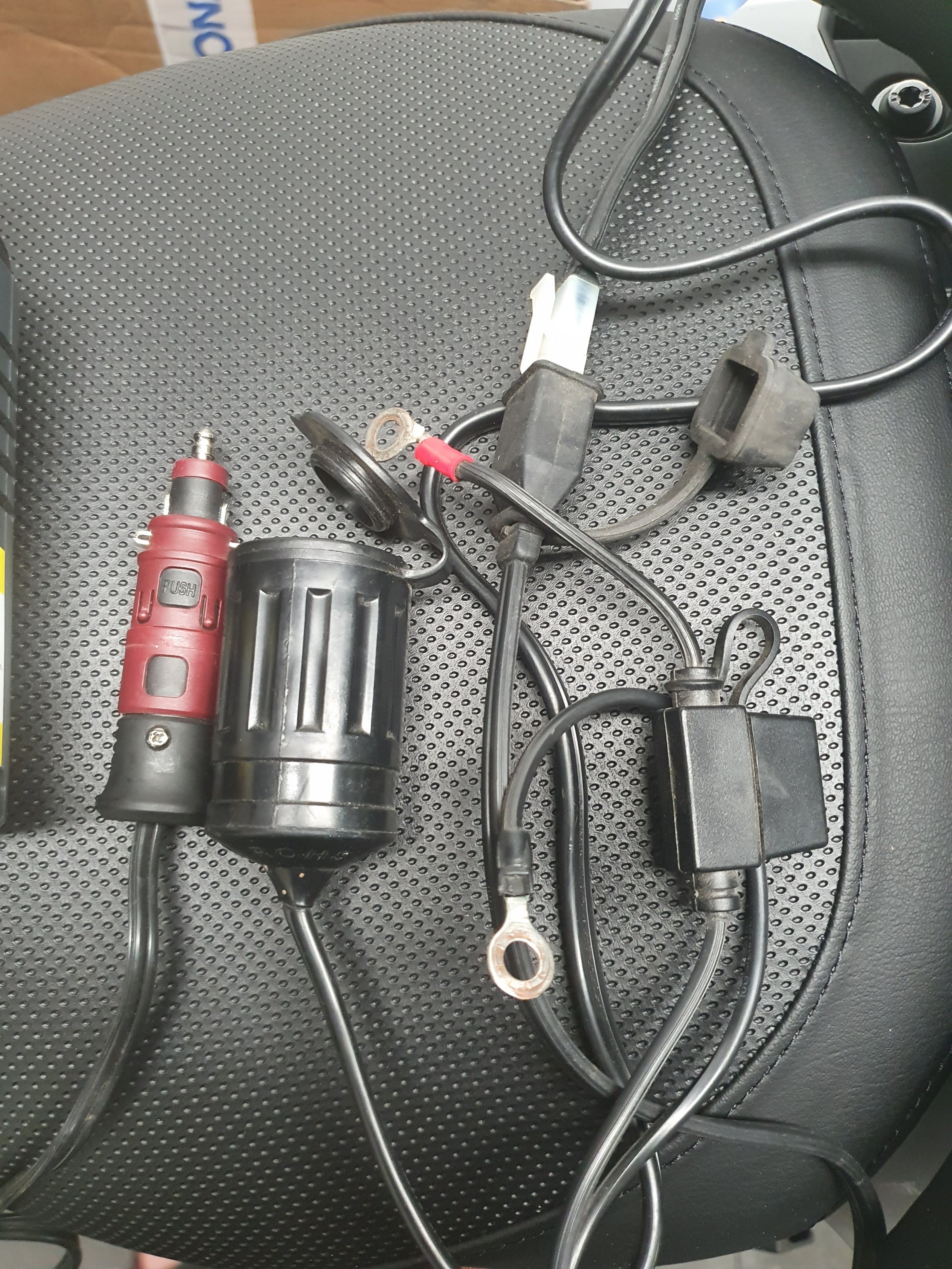

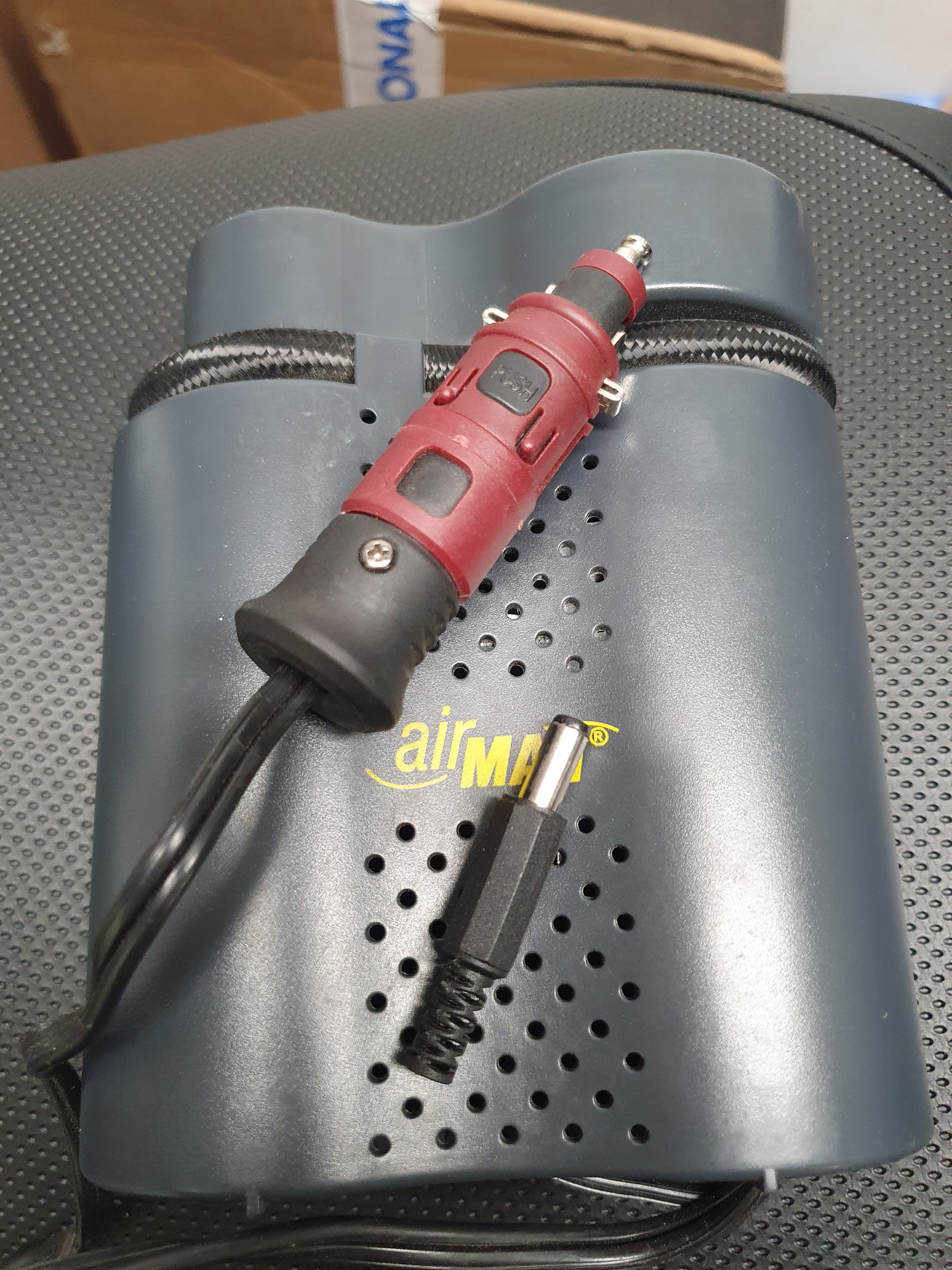

Ich möchte noch einmal etwas fragen, ich habe ein Kabel an der Batterie, wo ich meine beheizte Jacke anschließe (siehe Foto 1), ich habe einen Stecker, der darauf passt, angeschlossen an mein optimate Batterieladegerät, das funktioniert perfekt (Foto 2), aber kann ich das auch für den Airman machen? Ich frage das wegen der Stromstärke, ist der Stecker dagegen resistent?

Spielt keine Rolle.
Denke da musst ein wenig rechnen...P=U*I.....Watt= Spannung V *Stromstärke A
Ob die Leitungen und die Sicherungen das bewältigen
Anders gesagt...I = P : U .... Stromstärke A = Leistung Watt : Spannung V
Beispiel 120 Watt : 12 Volt = 10 A schon ne ganze Menge da müssen die Querschnitte der Kabel und die Sicherungen mitmachen...
Kabelquerschnitt Strom Berechnen Watt
Für mich ist das alles Chinesisch, ich bin froh, wenn ich weiß, wie ich mein Auto starten kann 🤔😉 .
Nein, der Stecker den du da auf deinem air-Man liegen hast ist für diese Last nicht ausgelegt. Dein Kompressor zieht doch mind. 5A eher mehr, siehe auch original air-Man Stecker. Warum nicht eine gescheite Steckdose verbauen, natürlich mit entsprechender Absicherung.:)
Danke für den Link, ich habe so eine große Verbindung , aber dann muss ich es an die Batterie anschließen, aber ich glaube nicht, dass ich es unter dem Sattel bekomme.

So wie ich weiss ziehen diese Airman Kompr. ca. 8.5 A...
an einem Normalen Zigaretten anzünder funktioniert das ( mit der Verkabelung aber meist grenzwertig)
Der Schwarze Stecker ( neben dem roten!) wird das eher nicht verdauen...
Die sichere Methode ist eine Leitung direkt von der Batterie, evtl. zu einer zweiten Din ( oder Zigarettenanzüder) Steckdose mit mind. 1.5 mm2 Querschnit und einer 10 A Sicherung.
Die Org. Din Steckdosen der BMW Motoräder sind eher Mager dimensioniert verkabelt.

Ich habe alles noch einmal überprüft, das Kabel, das ursprünglich mit dem Airman kam, also für den Anschluss an die Batterie, hat einen kleinen weißen Stecker, mit einer Gummikappe gegen Feuchtigkeit. Der runde Zigarrenstöpsel hat auch einen weißen Stöpsel, den ich separat im Topcase mit dem Airman verstauen kann, dann bleibt nur noch der kleine mit dem Gummikopf übrig, den ich unter den Sattel legen kann.
