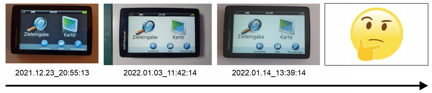

Kleine Testreihe gemacht:
Am 23. 12. nach Tausch Akku aufgeladen und eingebaut gelassen (@Alpenbummler)! Dann nur noch zum Schauen nach je 10 Tagen 2x kurz eingeschaltet - dokumentiert - wieder ausgeschaltet:
Frage ins Forum: Na, welcher Akkustatus kommt wohl als nächstes?
Fazit: Blödes Teil =;-(
Eingebaut entlädt sich der Akku im Gerät, was leider zu erwarten war. Ausbauen und lagern werde ich nicht, halte es wie @qtreiber, schont meine Nerven und ist einfach umzusetzen.
Konsequenz: Is halt so!
Alles andere führt vorr. zu Verdruss, hat jedenfalls der Freundliche angedeutet:
Einschicken, warten, zum Saisonstart da?, vlt. warten - wir würden keine Freunde werden :fechten:!
Da das Problem im Sommer nicht auftaucht für mich handhabbar. Das Thema erledigt sich in 6 Wochen für die nächsten 8 Monate von selbst :yeahh:
Grüße Jo
Damit hält der Akku eingebaut fast einen Monat. Na ja, das geht doch, oder?
Danke, dass du uns deine Ergebnisse wissen lässt.

Hallo Jo,
vielen Dank für deinen ausführlichen Test!
