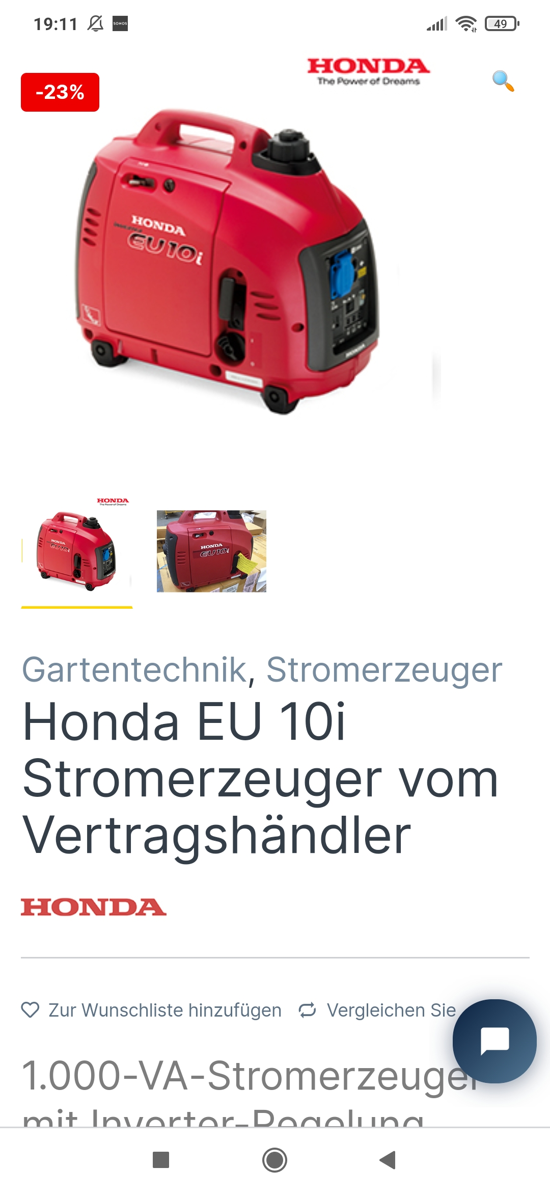

Warum denn nicht gleich sowas festzurren, kleiner flat TV in Koffermassen kann dann auch mit

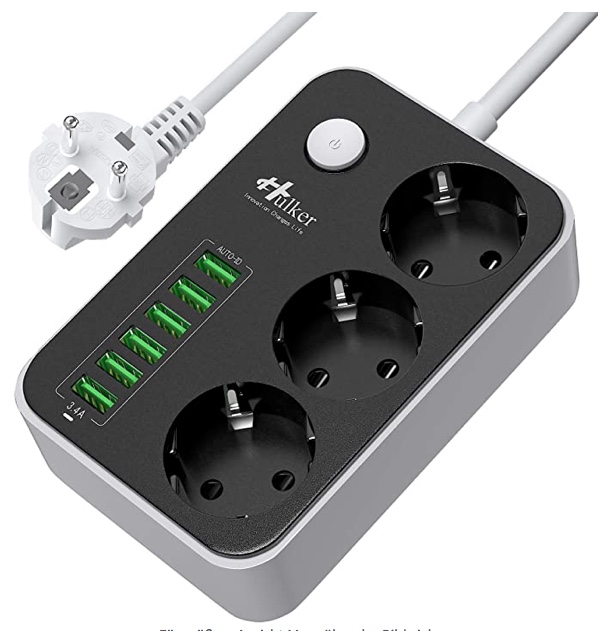

Wenn ich campe, und auch einem Campingplatz bin, dann nutze ich das hier:
Strom bekommt man auf einem normalen Campingplatz heute immer.
Einfach fragen, in der Nähe einer Steckdose Zelt aufstellan, manchmal kann man auch ein Verlängerunskabel vor Ort leihen.
Oder Wohnwagenbesitzer fragen, denen ein kleines Geschenk geben.
War nich nie ein Problem.

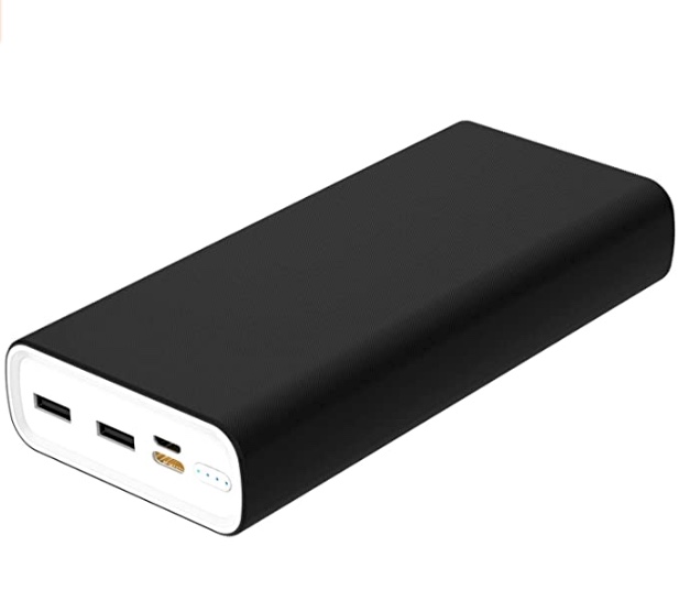

Wenn ich im Wilden campe, dann lade ich eine große Powerbank unter Tag im Tankrucksack mit dem USB Kabel, und damit dann am Abend meine Geräte.
Meist habe ich 2 Stück mit, die kosten kaum was.

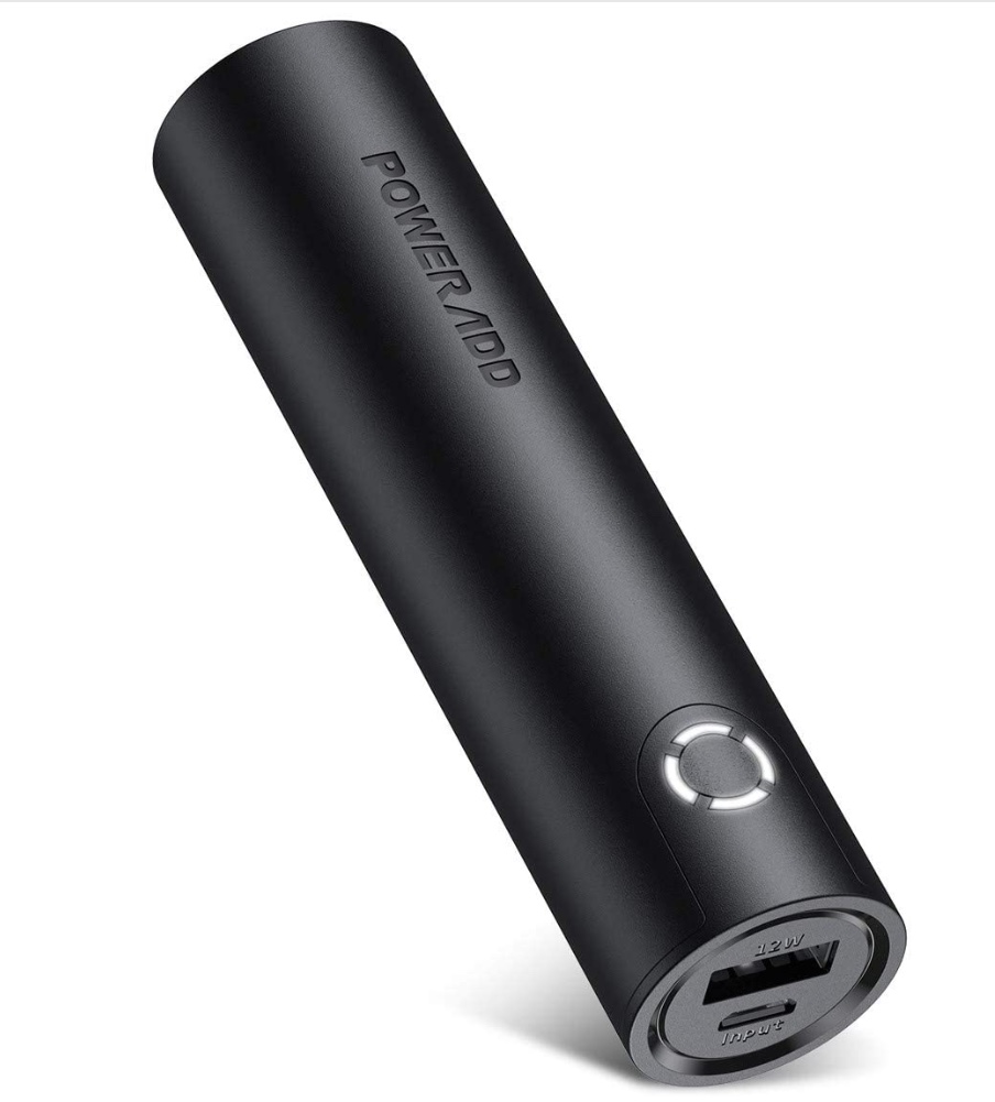

Und sowas:
Die sind klein, kosten unter 10 Euro, da habe ich immer so 3 Stück rumliegen für Notfälle wenn es echt mal lange nix zum Laden gab und ich was laden will.
