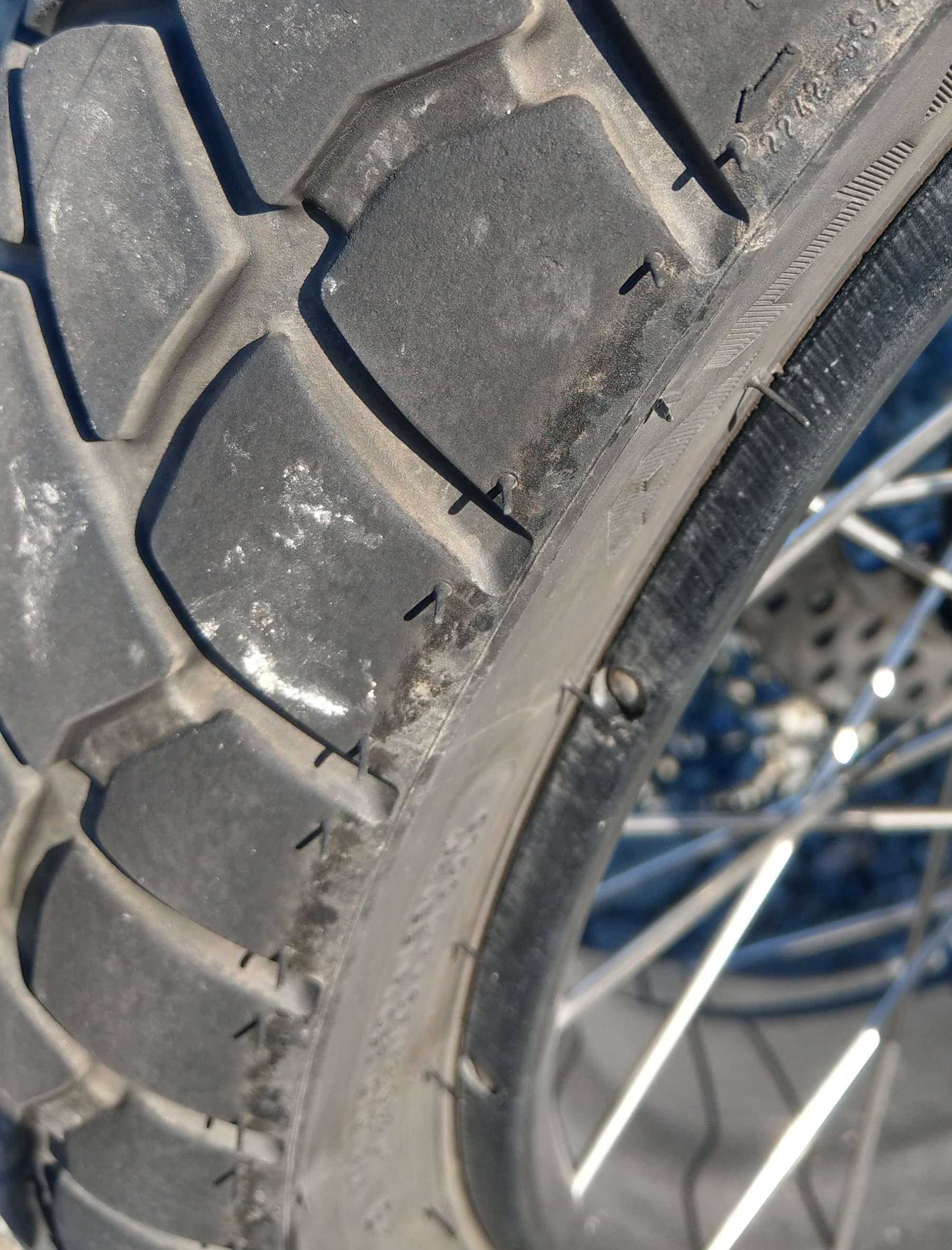

Michelin Anakee Adventure (Speichenrad)

Auf der Kante habe ich ihn bisher auch noch nicht fahren können. An geeigneten Kurven fehlt es hier im Schwarzwald sicherlich nicht.
Bis zu max. 43 Grad Neigung zeichnet das System bei meinen Touren auf. Da bleiben beim Anakee noch etwa 5 mm Platz bis zur Kante. Wirkt ja auch beruhigend, den nach leichtem Aufsetzen der Raste bleibt wohl noch "genug" Reifen auf der Straße.
Wollte immer mal diese Spritzpinöckel abfahren, gelingt mir jedoch nicht in Gänze, an der Kante stehen sie nach rund 4000 km wie frisch aus dem Werkzeug gepellt.

Die kommen nicht vom Einspritzen des Gummis in eine Form.
In der Form, in die der fast fertige Reifen eingelegt wird und mit Druck von innen aufgeblasen und gegen die Form gepresst wird, sind kleine Kanälchen, durch die die Luft entweichen kann.
Je nach Hersteller werden die in einem weiteren Arbeitsschritt entfernt oder eben nicht.
