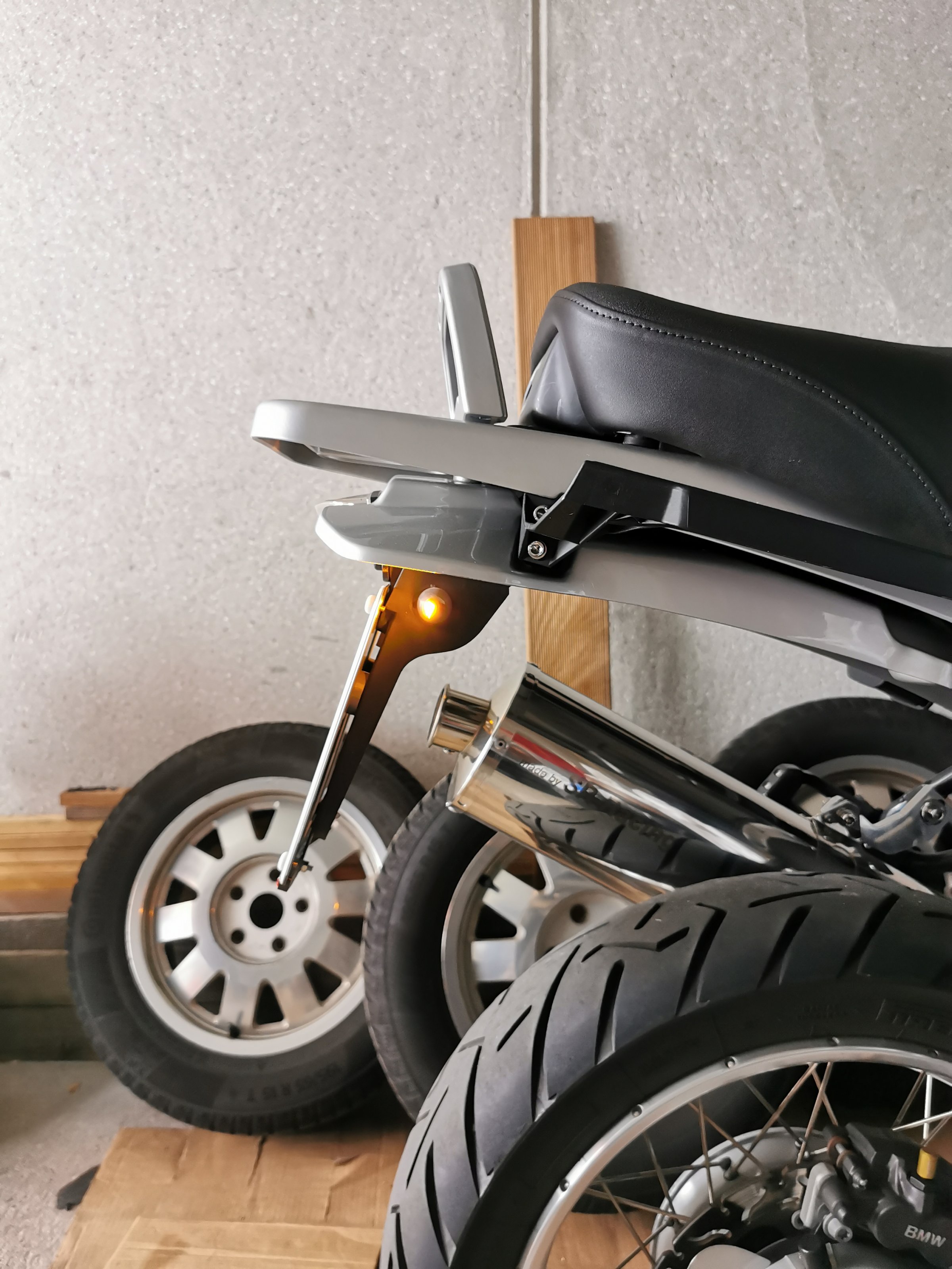

Auch für Blinker gilt: Ein gutes Produkt ist nicht dann gut wenn es "super" ausschaut sondern auch funktioniert. Wenn das Gehäuse schmilzt ist das Produkt Müll. Aber vielleicht war sogar ein Hinweischen auf einem Kleberchen "max 10W" und "man" hat es ignoriert weil der Blinker nur bei 21W sauber funktioniert?
Ein Blinker muss schadenfrei blinken können bis die Batterie leer ist und viele LED-Blinker sind, im Gegensatz zu den "Glühbirnen", schräg von der Seite schlecht zu sehen. Teilweise so schlecht, dass sie ihr E-Zeichen aus Malta (oder so) haben (ein TV-Bericht hat mal bewiesen, dass man dort zur E-Zulassung manchmal nur Fotos des Produktes brauchte).

Ansonsten muss ich Gerd zustimmen, ich sehe allein im Bekanntenkreis was der sogenannte Fachhandel für untaugliches Zeug an den Mann bringt. LEDs könnten, wenn man sie fachgerecht herstellt und montiert, besseres (sichtbareres) Licht abgeben als die altertümliche Glühbirne. Tun sie aber nicht, außer bei Volker :wink:und einigen anderen Motorradfahrern.
Der große Vorteil der Glühbirne ist dass sie nach allen Seiten leuchtet. Und im Falle eines Defektes ersetze ich sie an der nächsten Tankstelle. Egal ob in Timbuktu, Wladiwostok oder Pjöngjang. Obwohl der Produzent der LED-Blinker garantiert nur wenige Kilometer nördlich Pjöngjangs produziert...
Dazu kommt dass LED-Leuchten im Falle des Defekts komplett ausgetauscht werden dürfen, incl. Gehäuse. Dafür sieht es chic aus. Ich sitze aber auch nicht auf jedem Motorrad, nur weil ich chic aussehe... :smiley-laughing:
