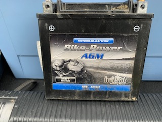

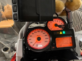

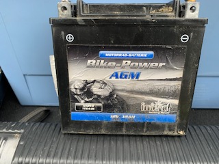

So. Danke für die reichlichen Antworten. Die Batterie hat 12,8V, mit Zündung an 10-5-3-nada. Die wird wohl das zeitliche gesegnet haben. Allerdings springt die Mühle auch mit überbrücken nicht an, Tachobeleuchtung und dieser „Prüfablauf“ funktioniert, der Anlasser macht nur laut tack…tack …tack. Da dreht sich nix ... Magnetschalter??
Was würdet ihr nehmen Säure oder Gel. Ich hatte in anderen Mopeds immer Gel… Drin war die vom Foto….

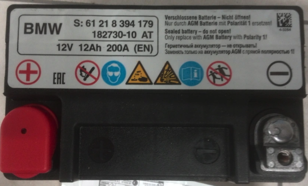

Fehler gefunden. Die Batterie ist tot, mehr nicht. Ich würde (auch wenn ich dafür gleich wieder Dresche beziehe), bei den GSen immer bevorzugt die OE Batterien verwenden. Die haben mehr Startkraft als die Nachrüstvarianten und sind rüttelfest. Hersteller bei OE ist East Penn (bauen auch für Harley). Alternativ kann man auch eine Hawker Odyssey verwenden, die sind auch top. Den ganzen 08/15 Killefick aus dem Netz, würde ich lassen. Die Boxer brauchen beim Starten richtig viel Leistung und das packt eine YTX14-BS nur bedingt.
PS: AGM und Gel unterscheiden sich in der Anwendung so gut wie überhaupt nicht.

Nein, einen Link kann ich Dir da nicht anbieten - nur meine Erfahrung. Du hast eine luftgekühlte, wenn ich das richtig sehe. Bei der passt die Hawker leider nicht (wie ich gerade feststellen musste). Alternativ gäbe es da von EXIDE (das ist der andere OE-Hersteller) noch eine Alternative als Gelbatterie: EXIDE GEL G14. Ansonsten kannst Du auch mal mit der OE Teilenummer nachsehen: 61 21 8 394 179. Die OE Variante hat eine Kaltstartleistung von 200A. Das können die anderen Hersteller einfach nicht leisten.
Einspruch, eure Ehren.
Ich habe seit Anfang 2015 eine Hawker Odyssey 14Ah drin, in meiner TÜ.
Einbauanleitung stammte hier aus dem Forum.
Anschlußkabel müßen seitenverkehrt verlegt werden, und die Rippen außen an der Batterie werden entfernt.
Eine der Anleitungen.

So. Ich habe allen Unkenrufen zum Trotze den Anlasser ausgebaut, gereinigt, gefettet und eingebaut. Ist ja kein Hexenwerk und in einer Stunde locker erledigt. Sah aber tatsächlich nicht soo schlimm aus. Es war wirklich letztendlich die Batterie. Ich habe jetzt eine Siga Gel YTX14-BS 14Ah 12V 270A/EN (Anzeige)drin, springt einwandfrei an. Ein GS911 habe ich mir auch besorgt, die Fehler die abgelegt waren, "sind zur Zeit nicht vorhanden" gingen alle auf zu wenig Spannung zurück. Gelöscht und nix mehr drin.
