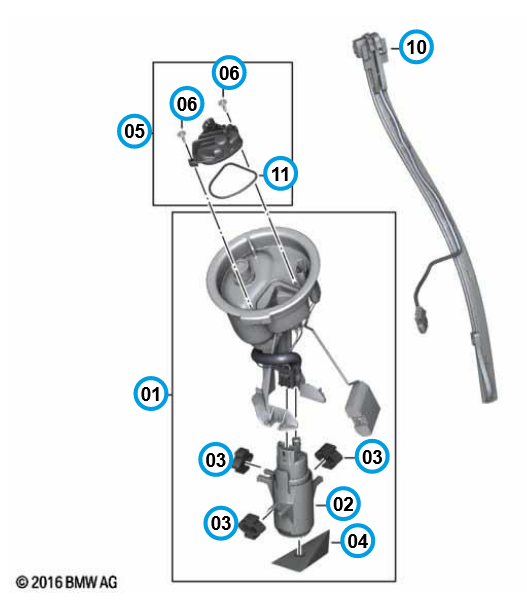

GS 911 sagt Benzinpume und ich kenn ja das Problem mit dem Modul auf der Pumpe
Meins war voller Mist und ist mir in der Hand beim ausbauen auseinadergefallen
also neues Modul bei UK BMW für 140 pounds
immer noch das gleiche Problem
Neue Pumpe

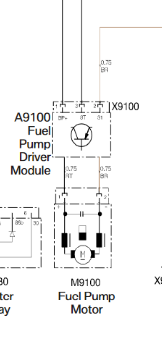

Link zum Wiring Diagram
https://www.r1200gs.info
Auf Seite 5 in der PDF, ganz rechts
Aber da sind halt nur Transistoren abgebildet für die Magie die unterm Plastik passiert...
Du könntest Widerstände zwischen Pin 1 und Pin 2 am Stecker zur Pumpensteuerung setzen und den Spannungsabfall messen, um auszuschließen, dass nicht doch zu wenig Strom zur Verfügung steht.

Hmm.
Wenn die Pumpe mit 12 Volt angesteuert wird, und dann läuft, dann ist die Pumpe in Ordnung.
Vor der Pumpe sitzt eine Pumpensteuerung/ Laststeuerung.
Pin 1 = 12 Volt von der Zentralelektronik
Pin 2 = 12Volt > braunes Kabel von der Batterie
Pin 3 = Steuersignal ( könnten 5 Volt sein , bin mir aber nicht sicher )
Das Teil sitzt oben auf der Kraftstoffpumpe.

Daddy Tool - ja dieses LaststuerungsModul das oben drauf sitzt ist auch neu. Vor dem Modul krieg ich 12v und nach dem Modul 6 bis 7 (wenn die Pumpe nich angeschlossen ist)...
Weisst Du zufaelling wieviel Ohm dieses Modul haben sollte?

GS User - vielen Dank - ich mess gleich mal ..wieviel sollte da anliegen zwischen pin 1 und 2
ich denke braunes Kabel zur batterie ist Negativ - ich werd auch mal schauen ob ich eine andere masse finde und schauen was passiert
