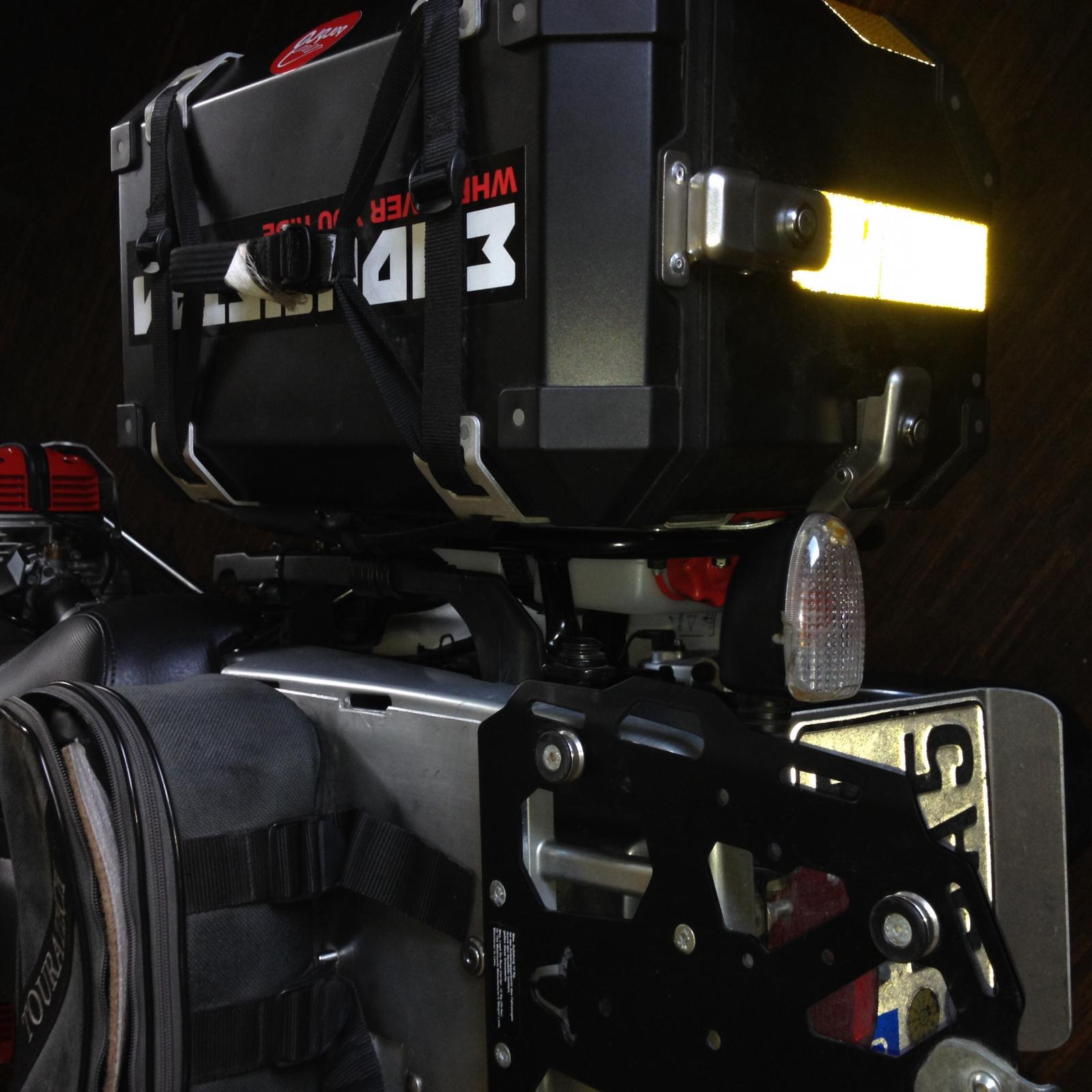

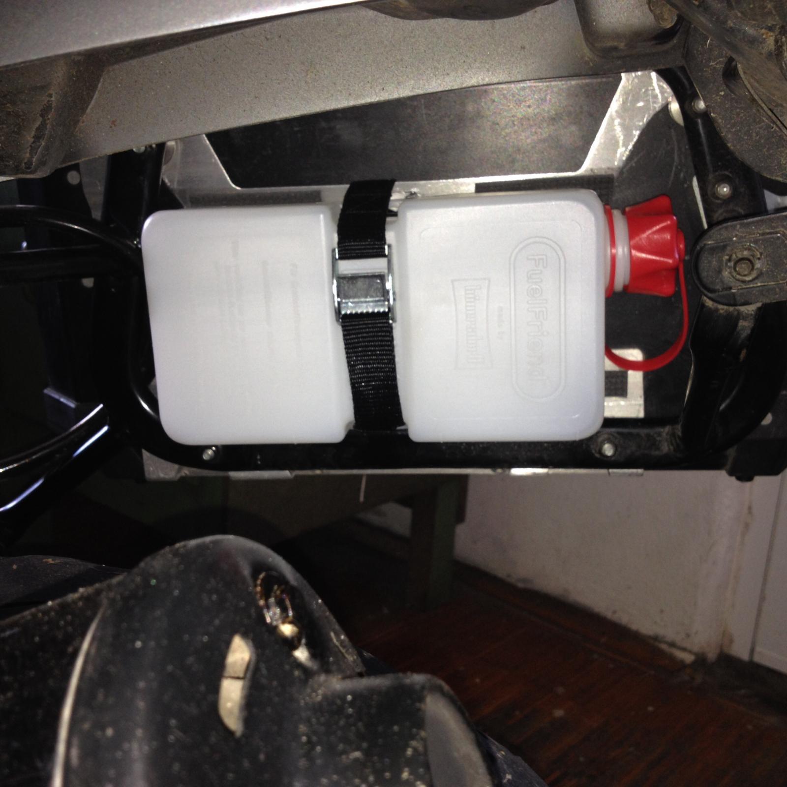

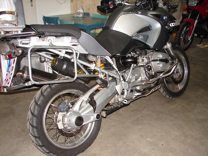

Hi Folks,
habe den Kanister jetzt so montiert. Prima Lösung, bei mir ging's an der SW-Motech Trax Box ohne alles Geschraube, denn ich konnte in den hinten aufgenieteten Alurahmen 2 filigrane Langlöcher fräsen, wo der Spanngurt durch kann.
Mit gutem Selbstklebeschaumstoff die kritischen Punkte angeklebt: Bingo!
Danke für die klasse Idee, der freie Raum hat mich schon länger beschäftigt.
Rainer

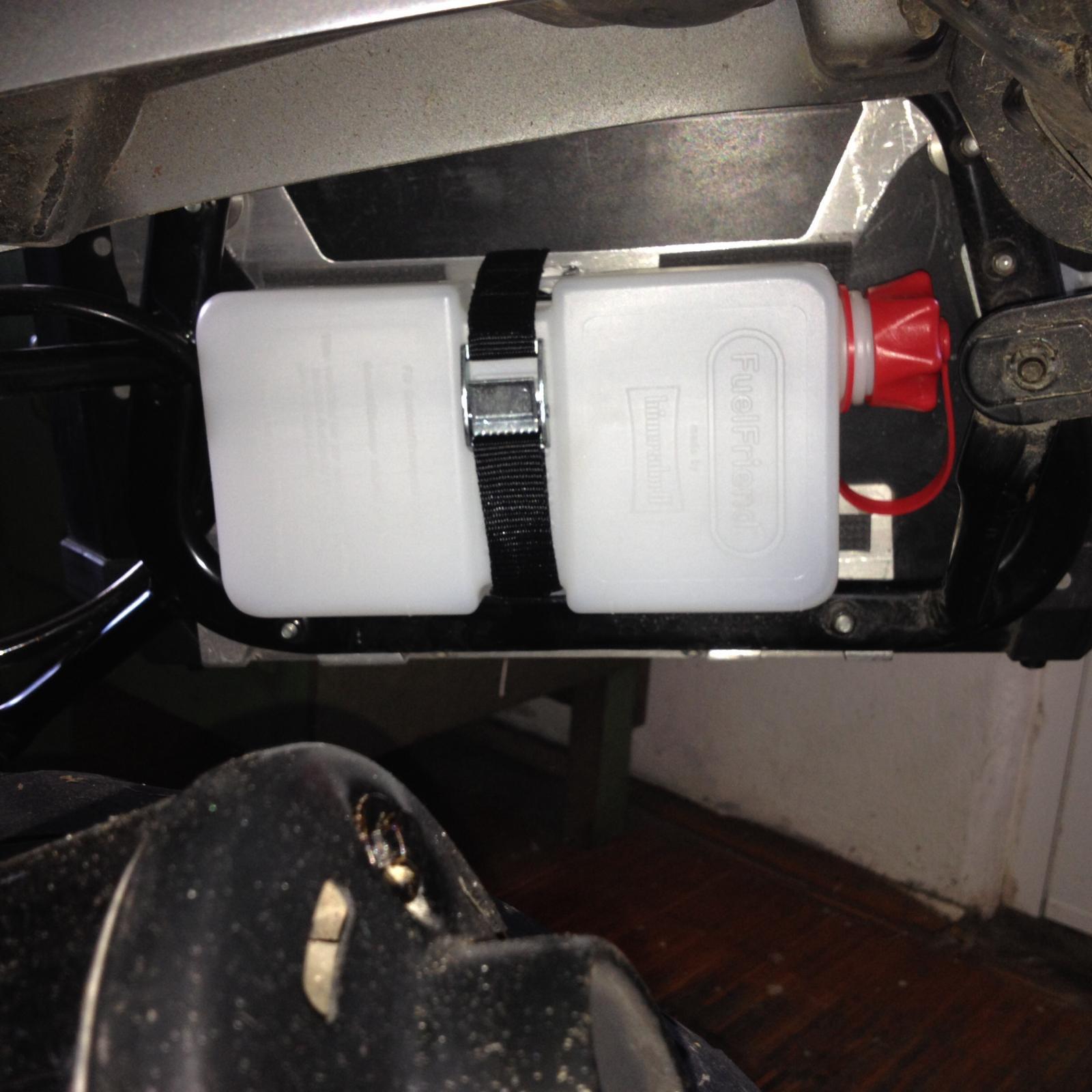

Rainer
