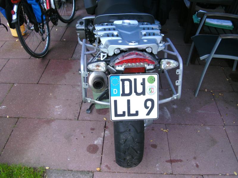

Ich habe mir den H&B Lockit Träger besorgt und individuell angepasst.:)
Zum einen stehen die Koffer nun symetrisch gleich zu beiden Seiten ab.;)
Zum andern kann ich H&B Koffer benutzen oder Selbtgebaute:D
So sieht das bei mir (grundiert / noch nicht lackiert ) aus

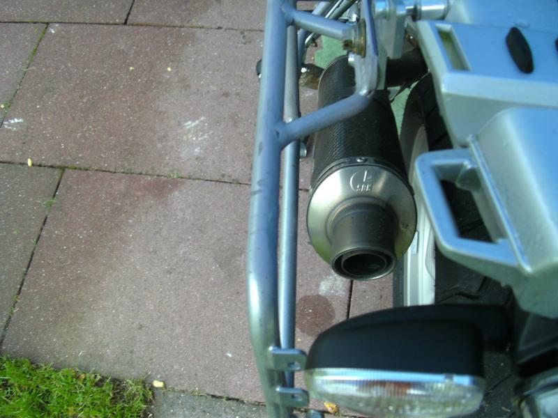

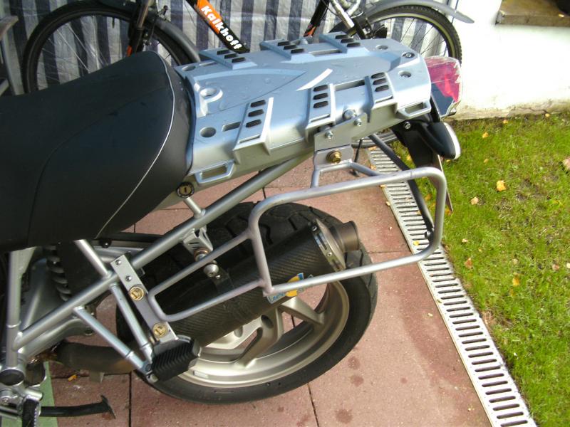

Klasse - was hast Du denn im Detail angepasst?
Im Prinzip nur die Träger (also die Vierecke) näher ans Moped angepasst.
Die linke (Auspuff) Seite etwa 8 cm und die rechte ca 2 cm näher an den Heckrahmen .
Dabei habe ich mich am Auspuff orientiert, weil der ( nicht mehr Serienmäßige) am weitesten absteht.
Hier habe ich die Verstrebungen zum Rahmen gekürzt und
die schrägen Verbindungen dementsprechend angepaßt.
Die Verbindung hinten am Nummernsachild habe ich in der Mitte durchgeflext
und dann passend geschnitten und wieder verschweißt.
Passt wunderbar:D
......auch die Lockit Funktion funzt weiterhin
6 Schrauben und ich habe den gesamten Träger in der Hand.
Die erste Feuerprobe hat er gut überstanden
http://www.gs-forum.eu/showthread.php?t=49995&page=2
