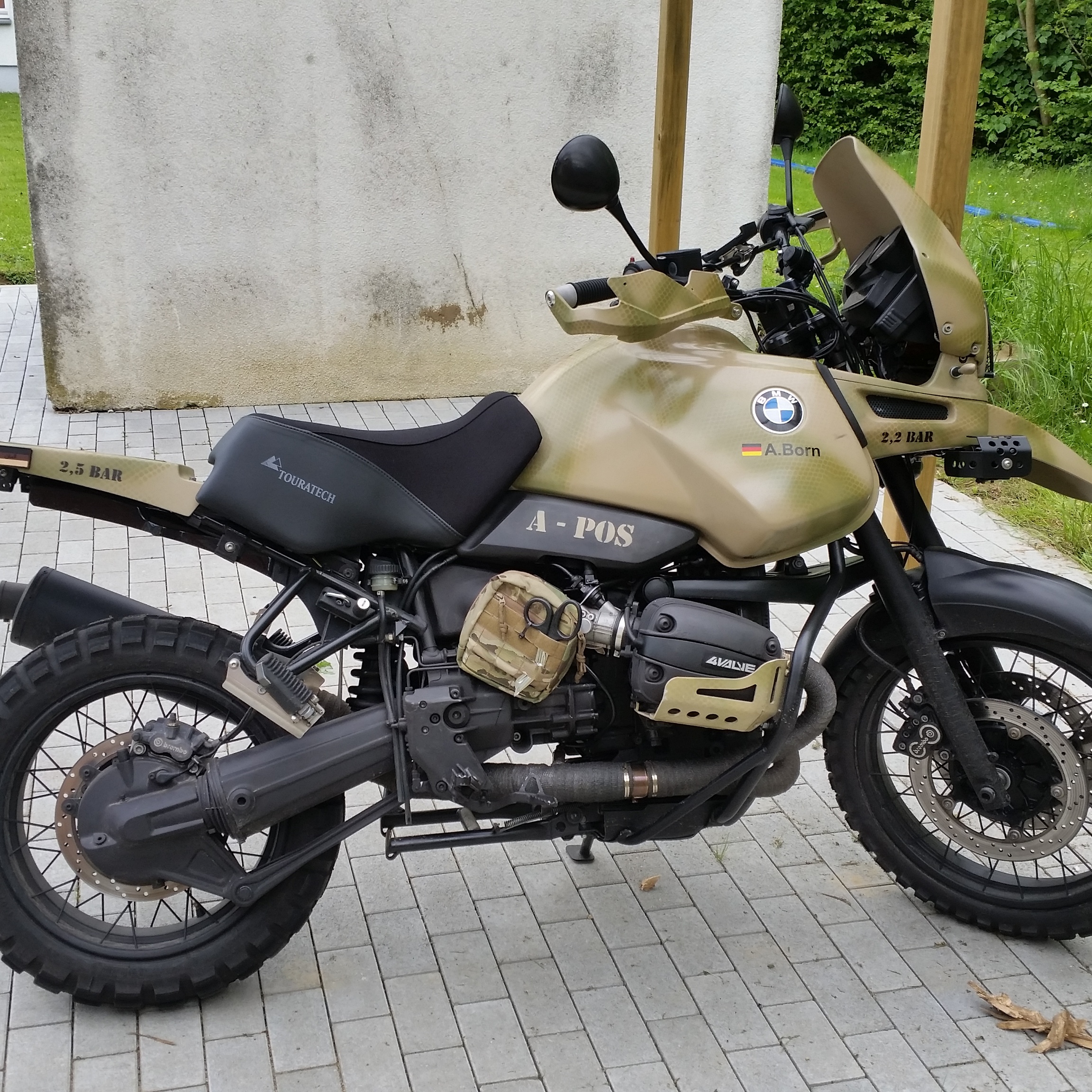

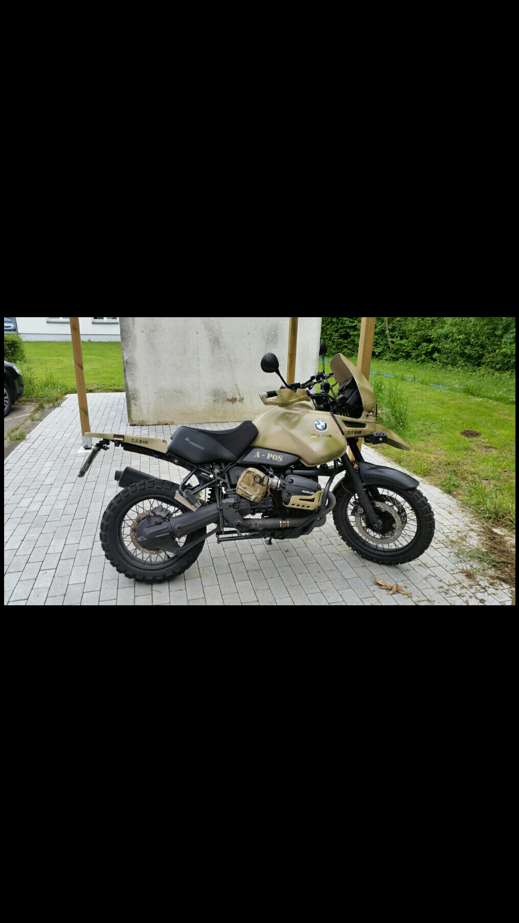

Da mein original Schutzblech vorne eh kaputt ist bin ich auf der Suche nach optisch schöneren Alternativen.
Hier noch ein Bild vom Bike
Feuer frei für Vorschläge...

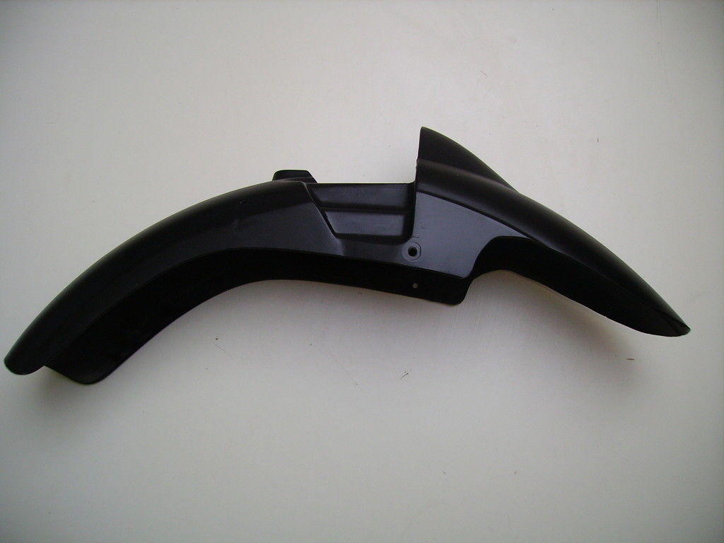

Ich hab noch eins von TT ergattert. So ganz gefällt mir das zwar auch nicht ............ ist aber auf jeden Fall besser wie das original.
