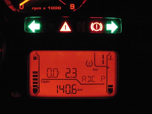

gestern abend in der Dämmerung war es dann soweit: unbeschwert ums Eck gefahren (nicht gehaheizt) und dann dicke Steine auf der Straße... Da hektische Ausweichmanöver meist nur noch gefährlicher sind und ich mich so schnell eh nicht entscheiden konnte, welchen Stein ich denn jetzt nun nehme, hab ich halt mit knapp 50 gerade draufgehalten, anhalten war nicht drin.

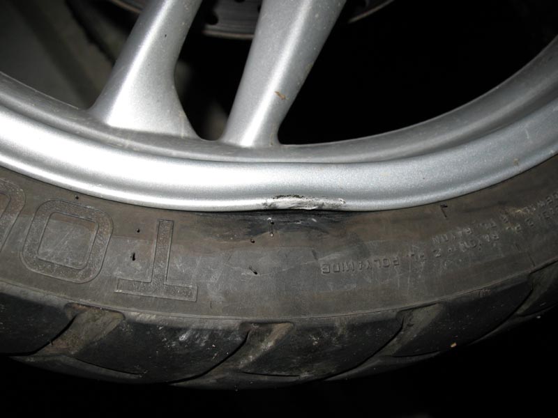

Mit dem Ergebnis das nach einem "Dumpfen" vorne direkt die Luft raus war, was ich aber auch ohne RDC gemerkt hab :rolleyes:. Angehalten und gesehen: platt, Felge eingedellt. Abgeschleppt und in der Werkstatt steht's jetzt.

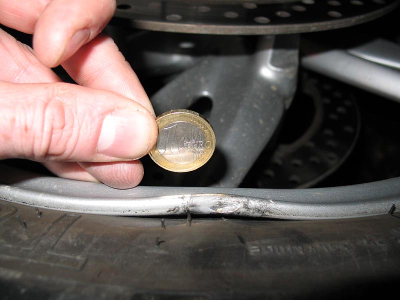

Nun die Frage: Kennt sich jemand mit Felgen richten aus? Kann man sowas wieder machen?
Der Reifen wär sowieso demnächst fällig gewesen, aber auf eine neue Felge habe ich finanziell keine große Lust...

Du willst ein Al-Guss-Rad richten lassen, nicht aber eine Al Felge. Es gibt tatsächlich Betriebe die verschiedene Rad- und auch Felgenschäden richten.
Bei dem auf dem Bils gezeigten nehme ich an, dass eine seriöse Werkstatt sagt "tut mir leid".
Ein angegammeltes Felgenhorn (ja, kein "Radhorn" :)) ok, aber da geht der Schaden fast schon in's Felgenbett.

Also, ich dächte, dass es reißen oder Bruchstellen kriegen könnte, beim Versuch dies auszurichten! Mir wäre das zu gefährlich!

entweder eine reparatur mit röntgen oder neu.
gebrauchte wären auch eine alternative.

:( hab ich mir auch gedacht, schaut nach einem dekorativem Wohnzimmertischständer aus...
Richten lassen ist ja auch nicht umsonst, dauert einige Zeit und ein blödes Gefühl bleibt (wenns überhaupt jemand machen würde)

Mit "einfach wieder hindengeln" geht eh' nix. Die Unseriösen richten das "irgendwie", die Seriösen machen warm, richten, machen heiss, lassen entspannen, etc.
Das Ganze u.U. in einigen Etappen. Röntgen ist nicht falsch und im Zweifel sagen sie eben "Tut uns leid"
