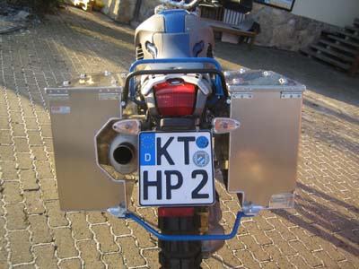

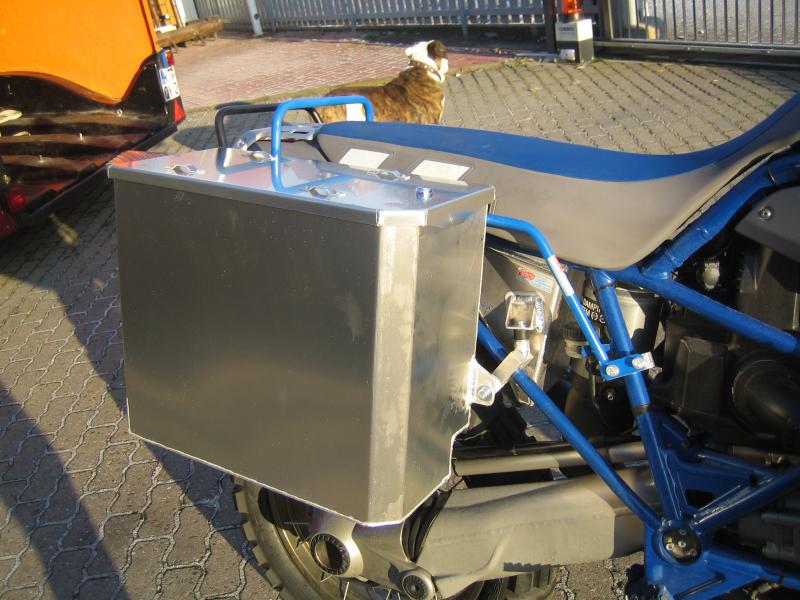

ich hab an meiner HP die Koffer von RMS
Roger ist ein Künstler der seine Arbeit liebt, so sehen seine Koffer dann auch aus.
Und der Preis passt.
Hab meine inner mit Kork vom Baumarkt ausgeschlagen

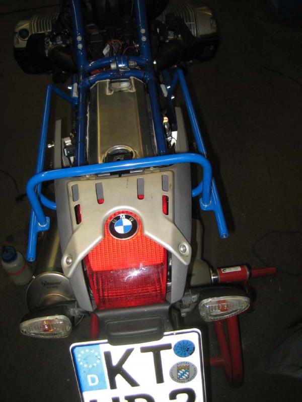

Die Breite...
Ich hab an meiner 12er GS die Alukoffer von RMS. Ich hab mich für diese entschieden, weil sie eine sehr gute Qualität haben und nicht so breit am Motorrad sind, wie die TT-Koffer. Außerdem sind sie von Haus aus abschließbar. Der Kofferhalter ist auch sehr unscheinbar und nicht so ein riesen Gestell wie bei TT. Mit der Qualität bin ich 100%ig zufrieden. Der Anbau der Kofferhalter war problemlos und die Koffer sind vollkommen wasserdicht. Auskleiden musst Du meiner Kenntnis nach beide Koffer, außer Du nimmst die Kofferinnentaschen von TT. Ich hab dazu selbstklebende Veloursfolie genommen. Das war aber eine Schweinearbeit.
Mit Deinem Auspuff sehe ich keine Probleme. Alle Koffer von RMS sind Handarbeit und werden nach den eigenen Wünschen gefertigt. Ich hoffe das hilft Dir ein bisschen bei Deiner Entscheidung.
Benny
Hi Benny, ich kann mir fast nicht vorstellen das bei 2x41 Liter Inhalt des TT Sondersystems und 90cm Gesamt-Breite die Koffer von RMS schmaler sein können...:rolleyes::confused: Vielleicht haben sie einiges weniger an Volumen!?
Im übrigen finde ich das :eek: "Gestell" :eek: (Kofferträger) oben an der HP schon extrem "unansehlich" um es nett zu formulieren :)(sorry) ;) da fällt der TT-Träger um einiges weniger auf!!
Gruss Doc
Adventure-Doc
Adventure-Doc
24.05.2008
660
Am schönen Bodensee
1150 GSA & GS100-HBF
Sorry aber ZUM GLÜCK sind die Geschmäcker verschieden... Deine schöne HP2 tut mir WIRKLICH etwas leid...:o
Mehr möchte ich dazu lieber nicht sagen :)
Gruss Doc
