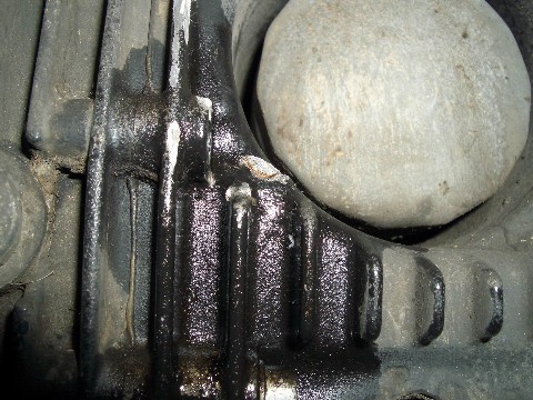

Nach nochmaliger Rücksprache(heute) mit ihm Handelt es sich wohl "nur" um einen H-Riss.Der Ölverlust beträgt am Tag ca.einen Tassenboden.Er wollte den Schaden heute mal Fotografieren so das ich Heute eventuell noch ein Foto rein setze??

Habe jetzt mal ein Foto bekommen.Also ich kann den Riss nicht sehen.

Ich habe mal für Euch das Bild vergrößert :D

Hi Schneuzer,
Nun macht mal net die Pferde scheu bei sonem Klacks.
Ich dacht ihr hättet einen richtigen Schaden.
