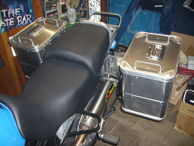

nur der Koffer Umbau? Koffer, Praktiker 80€,Halteplatten Alu und Flachstahl, sowie zusätzliche Innenverstärkung(Bleche Alu1mm) der Koffer, Kleber dafür und Tragebügel ca.45€.
War alles etwas Bastelei, aber nicht so wirklich schwierig.

Mahlzeit, bekomme nur keinen Schreck, wg. der Wandstärke der Boxen, ich habe meine kompl. von innen mit 1mm Alublechen verstärkt(eingeklebt).Hier noch ein kleiner Tip für die Kofferträger, meine waren trotz der serienmässigen Flachstahlverstrebung(GIVI Träger) ziemlich labberig.Habe jetzt noch aus dünnem Vierkantrohr eine zusätzliche Strebe gebastelt, jetzt kann passieren was will, da reißt eher das Rahmenheck ab.
