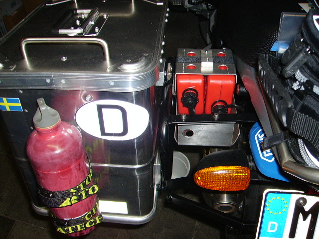

Mahlzeit, bekomme nur keinen Schreck, wg. der Wandstärke der Boxen, ich habe meine kompl. von innen mit 1mm Alublechen verstärkt(eingeklebt).Hier noch ein kleiner Tip für die Kofferträger, meine waren trotz der serienmässigen Flachstahlverstrebung(GIVI Träger) ziemlich labberig.Habe jetzt noch aus dünnem Vierkantrohr eine zusätzliche Strebe gebastelt, jetzt kann passieren was will, da reißt eher das Rahmenheck ab.

Professionell...
Hi Rene`,
das sieht ja sehr professionell aus.
Wie vom Werk..... :)

Hallo Rene,
da bin ich ja mit meinem Alteisen glatt im Vorteil, da gehört so ein Bügel mit zum Kofferträger :).

dieses Aluteil ist ein Halter für meine Ölvorratskanister. Da meine Q fast mehr öl als Benzin verbraucht , unbedingt notwendig.
Gruß Rene
dave2006
Ja danke für die Antwort, guter, unaufälliger Platz dafür:cool:

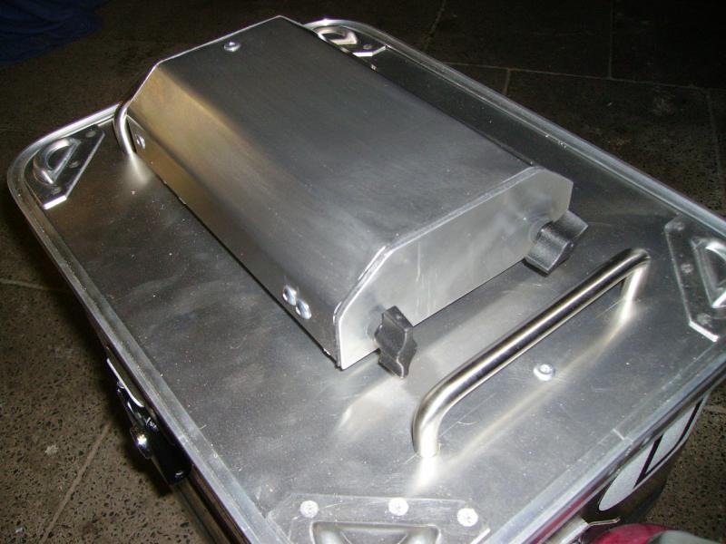

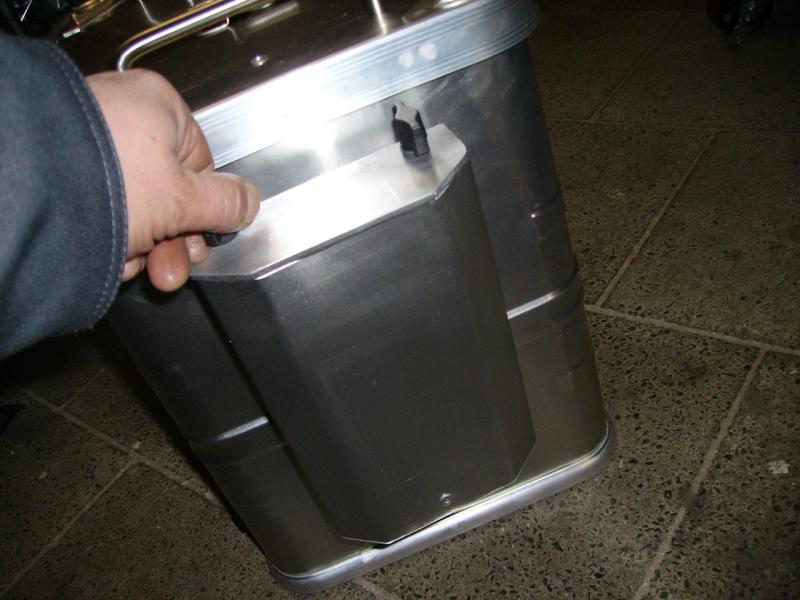

Mahlzeit, hier nochmal ein besseres Bild vom Ölvorratsbehälter am Träger.
Gruß Rene

Hallo Rene,
da hast Du Dir wirklich Mühe gegeben.
Vielen Dank dafür, dass Du diese Infos hier auch so weiter gibst.
Jetzt aber auch eine Frage von mir!
Hast Du den Halter auch selbst gebaut? Wo hast Du ihn am Motorrad besfestigt?
Schönen Sonntag noch
supermotorene
Hallo Rattenfänger,
Halter für die Koffer sind Eigenbau, ebenso wie der Ölkanister Halter. Die Kofferträger selbst sind von GIVI, ich habe nur die Zusatzstrebe noch gebastelt.

Tach René,
hast du die Kästchen selber gebastelt?
Hast du vielleicht eine Zeichnung oder Skizze von den Teilen? Wenn ja hätte ich da Interesse dran :):)

supermotorene
Hallo Martin, Zeichnung oder so habe ich nicht, die Dinger sind aber selbst gebastelt,aus zwei abgekanteten Teilen und jeweils den Deckeln, schaue mal unter der Rubrik "Biete" da steht so ein Teil drin.
