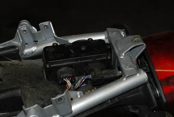

Wer kann mir einen Tip geben,habe die Gs auseinandergebaut und wieder zusammen.Nun sind aber 3 Distanzscheiben über geblieben.Foto hängt an.Es könnten irgendwelche Distanzscheiben für Verkleidungsteile sein.:rolleyes::rolleyes::rolleyes::rolleyes:
Gast6538
Ach du dickes Ding. Mach´s sie bloß nicht an, sonst fallen die Kolben raus...
Quatsch ;)
Kann es sein, dass die Distanzstücke zu Deinem Ölwannenschutz gehören...?
Möglicherweise sind die jetzt auch noch über, weil Du ja den Sturzbügel angeschraubt hast und da neue Distanzbuchsen dabei waren...? ;)

Die Gepäckbrügge ist es nicht.Die Scheiben die da verbaut wurden haben einen Bund damit sie nicht durchrutschen,hatte ich am Anfang auch gedacht.

hätte ich tatsächlich auch so gedacht, hatte ich am WE nämlich noch in der Hand

Ich tippe auf die Windschutzscheibe, nämlich links und rechts die Verstellschrauben haben solche Distanzringe.

Ich stelle Morgen noch einmal ein Bild von der Gepäckbrügge rein,mal sehen ob`s dann was wird.

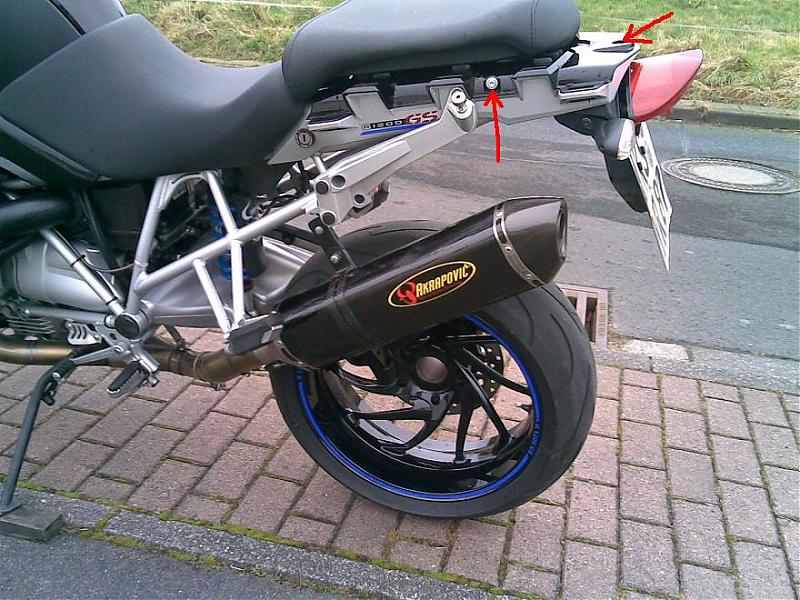

Hallo Norbert,
ich bin mir auch ziemlich sicher, dass es Teile der Gepäckbrücke sind. Habe diese zwei Mal demontiert. Definitiv sind es keine Distanzstücke der Scheibe oder der Verkleidungsteile.

Hallo,nun ich komme gerade aus der Garage wo ich nun die 2 Distanzscheiben an der Gepäckbrügge verbaut habe.Was ich nicht wußte das dort 2 Scheiben sind ,eine von vorn und die andere dazwischen.Es hat sich also doch wieder gelohnt das Forum zu besuchen!Nun eine größere Distanzscheibe habe ich trotzdem noch.Sind am hinterem Teil der Gepäckbrügge auch 2 Distanzscheiben?Eine habe ich verbaut,wohin mit der zweiten?

Hallo Norbert,
ich denke, Du hast die Hülse mit der Bördelkante übrig behalten. Die mußt Du oberhalb der Rahmenhalterung über dem Rücklicht von unten in die Gepäckbrücke stecken. Wie Du auf dem Foto erkennen kannst liegt die breitere Bördelung der Distanzhülse dann auf dem Rahmenträger auf.

ich habe eine mit Bördelkante in der Gepäckbrügge eingebaut.Meine Frage ist sind da 2 verbaut?Ich habe noch eine wo die Bördelkannte nicht so groß ist.

Hallo Norbert,
eine zweite Hülse wird von oben an dieser Stelle eingesetzt. Die ist aber eigenlich nicht zu verwechseln, weil sie in einen schwarzen Gummiblock eingeschoben ist, aus dem sie bei der Demontage normalerweise nicht so leicht heruausfällt. An den Seiten der Gepäckbrücke ist nach meiner Erinnerung nur jeweils eine Distanzhülse eingesetzt. Vielleicht kann Dir ja noch ein anderes Forumsmitglied weiterhelfen.
