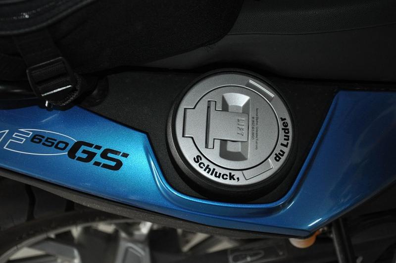

Saison kann beginnen
sodele, das Kälbchen meiner besseren Hälfte ist beklebt, Saison kann beginnen.

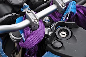

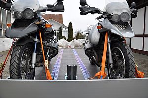

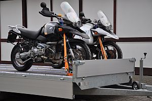

Wie macht ihr eigentlich die 1150er vorne an der Gabel fest? Muss meine diesen Samstag zum ersten mal transportieren. Gibt es noch nen anderen Beitrag wo genau beschrieben ist wie ich ne 1150er verzurre? Habe über die Suche nichts gefunden.

Ok, das reicht mir. Wollte nur sehen wie ihr das oben an der Gabel befestigt habt. Danke!
