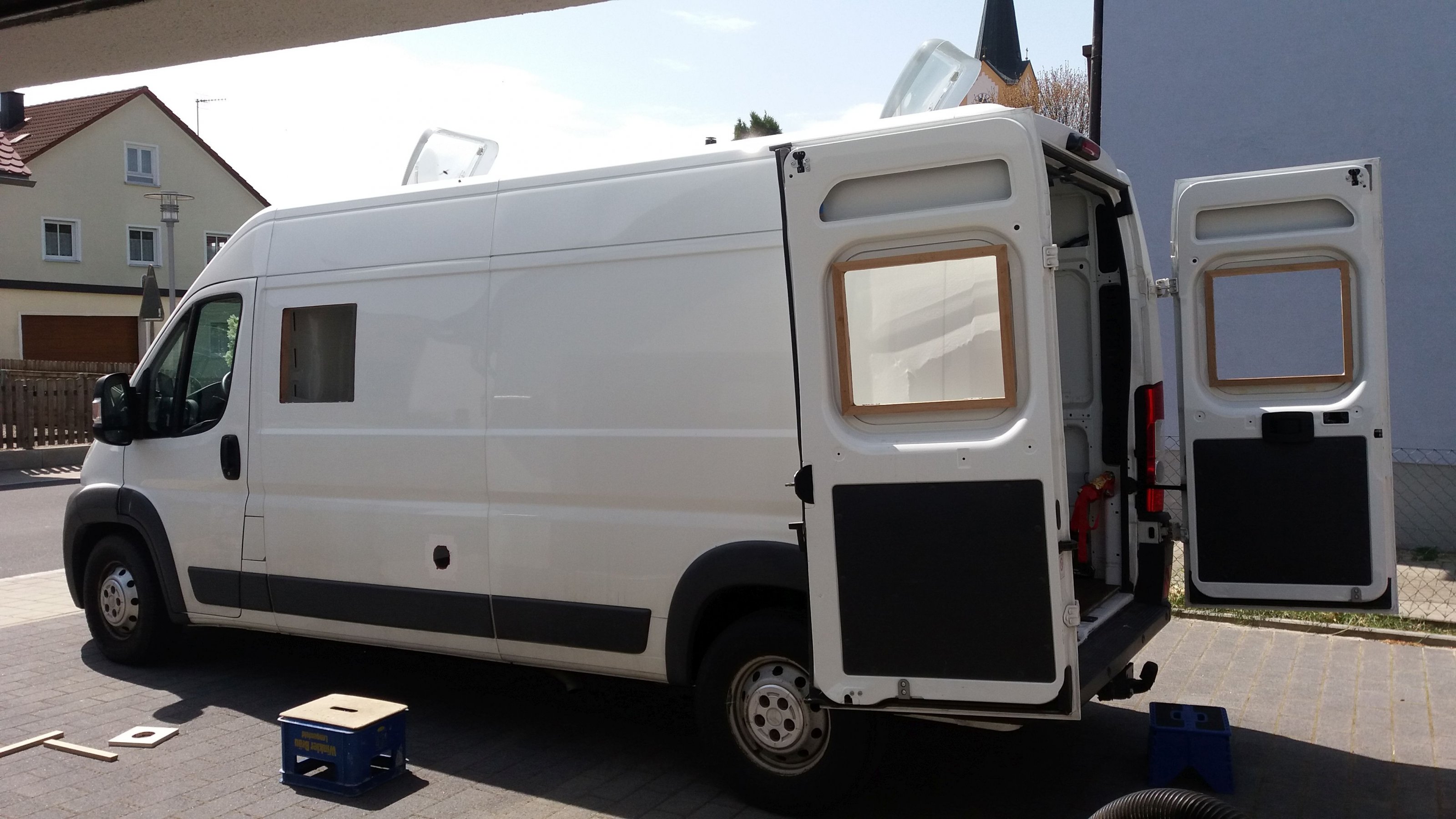

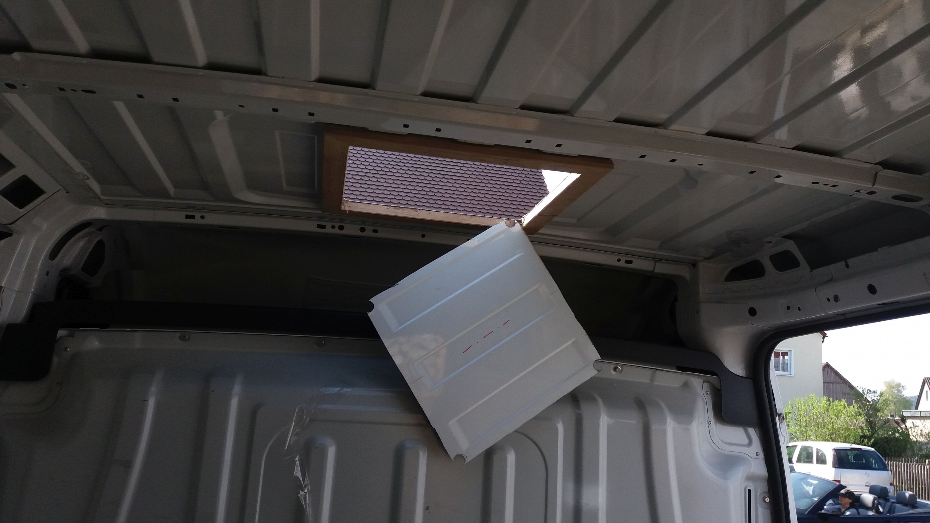

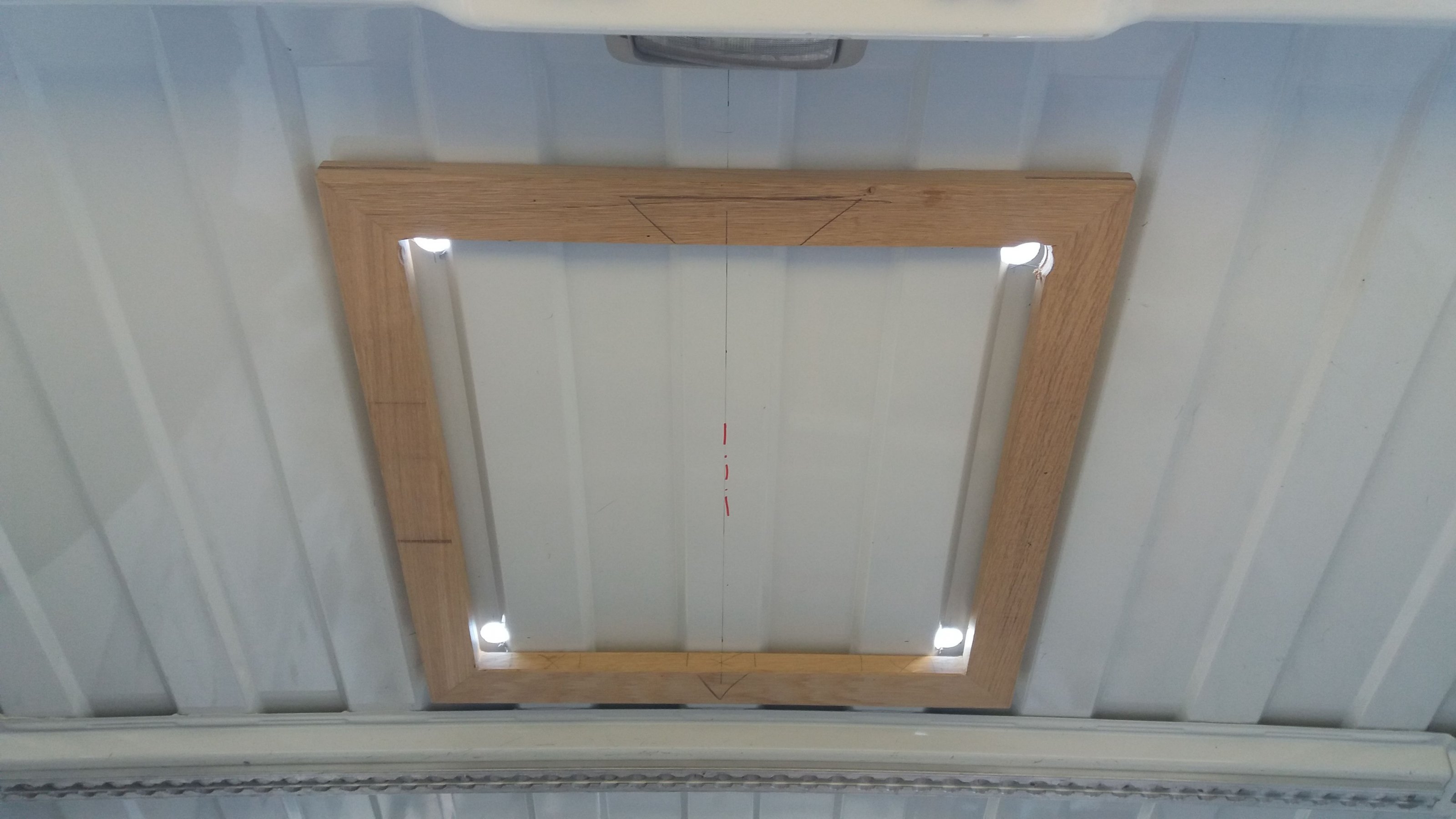

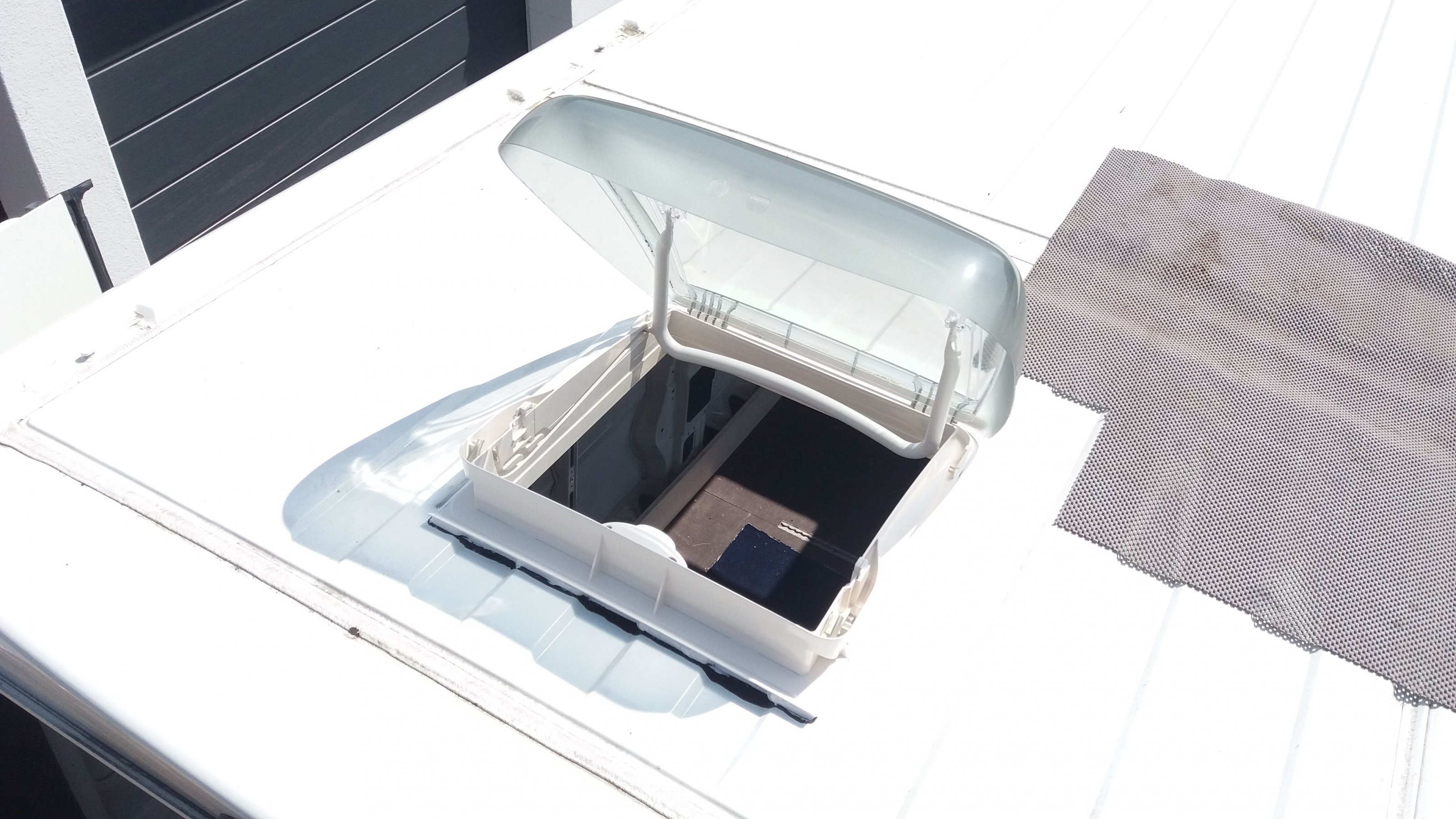

kurz ein paar Bilder zum Fenster und Dachlukeneinbau.
Verstärkungsrahmen aus Eiche im inneren,
Löcher vorgebohrt und mit einem Spiralschälbohrer erweitert,
Von oben mit der Stichsäge ausgesägt.
Abkleben!
Vollbracht!
Passt.
Seitenfenster.

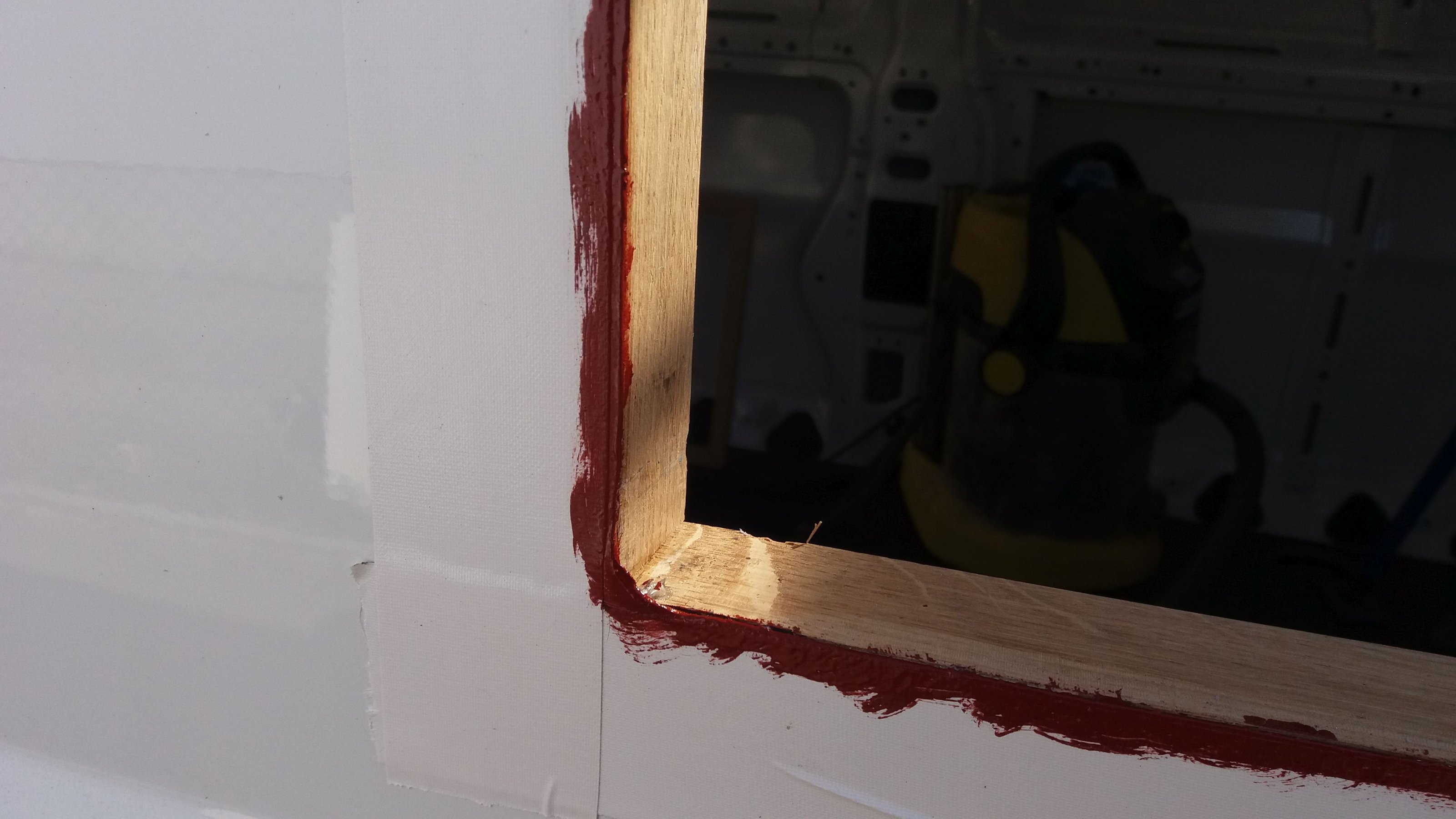

Kanten mit Rostschutz bepinselt.

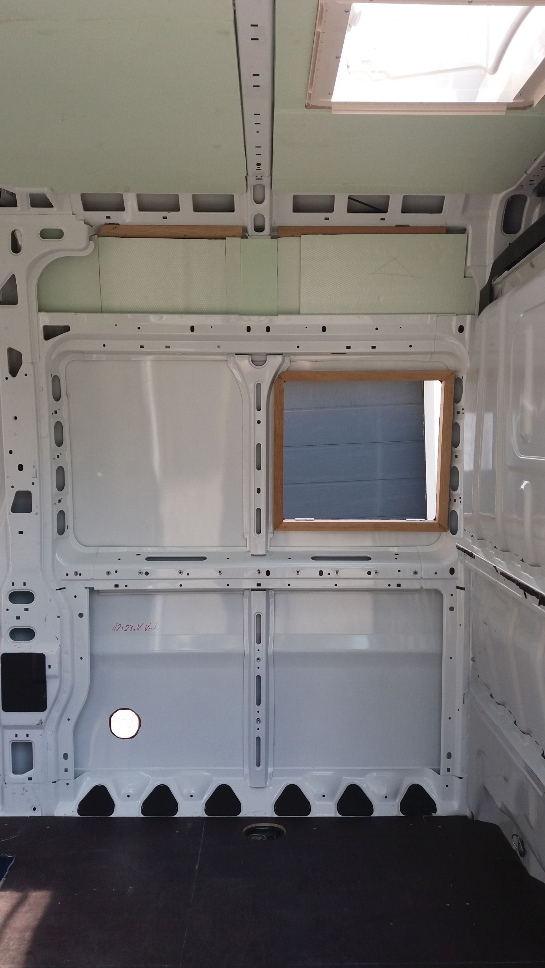

Innen auch wieder mit Verstärkungsrahmen.
Heckfenster
Und noch ein kleines Seitenfenster.

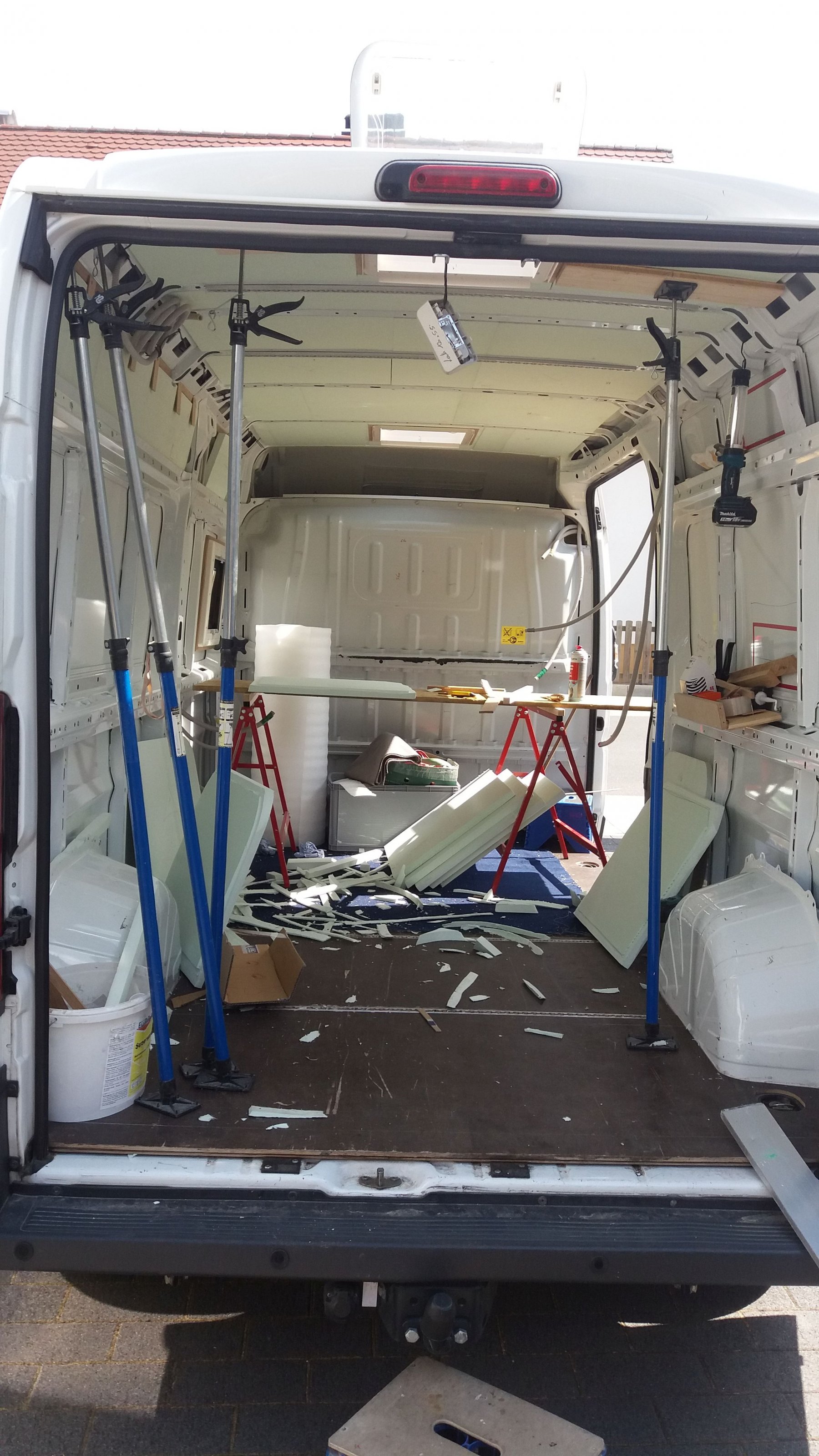

Isoliert habe ich mit grünem Styrodur,
Teils 60mm stark.
Unten das Loch für die Stromeinspeißung
Ausbauchaos..

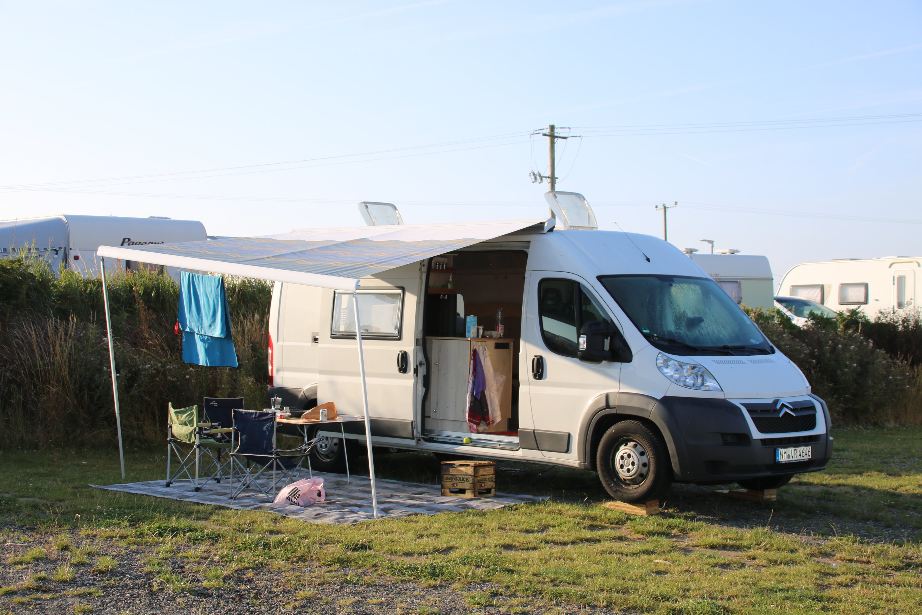

Urlaub :-)
Beim Fenster einkleben unbedingt auf den richtigen Kleber achten!
Aktivator mit Primer verwenden.
NICHT mit Silikon einkleben!
Viel Spaß beim Ausbau!

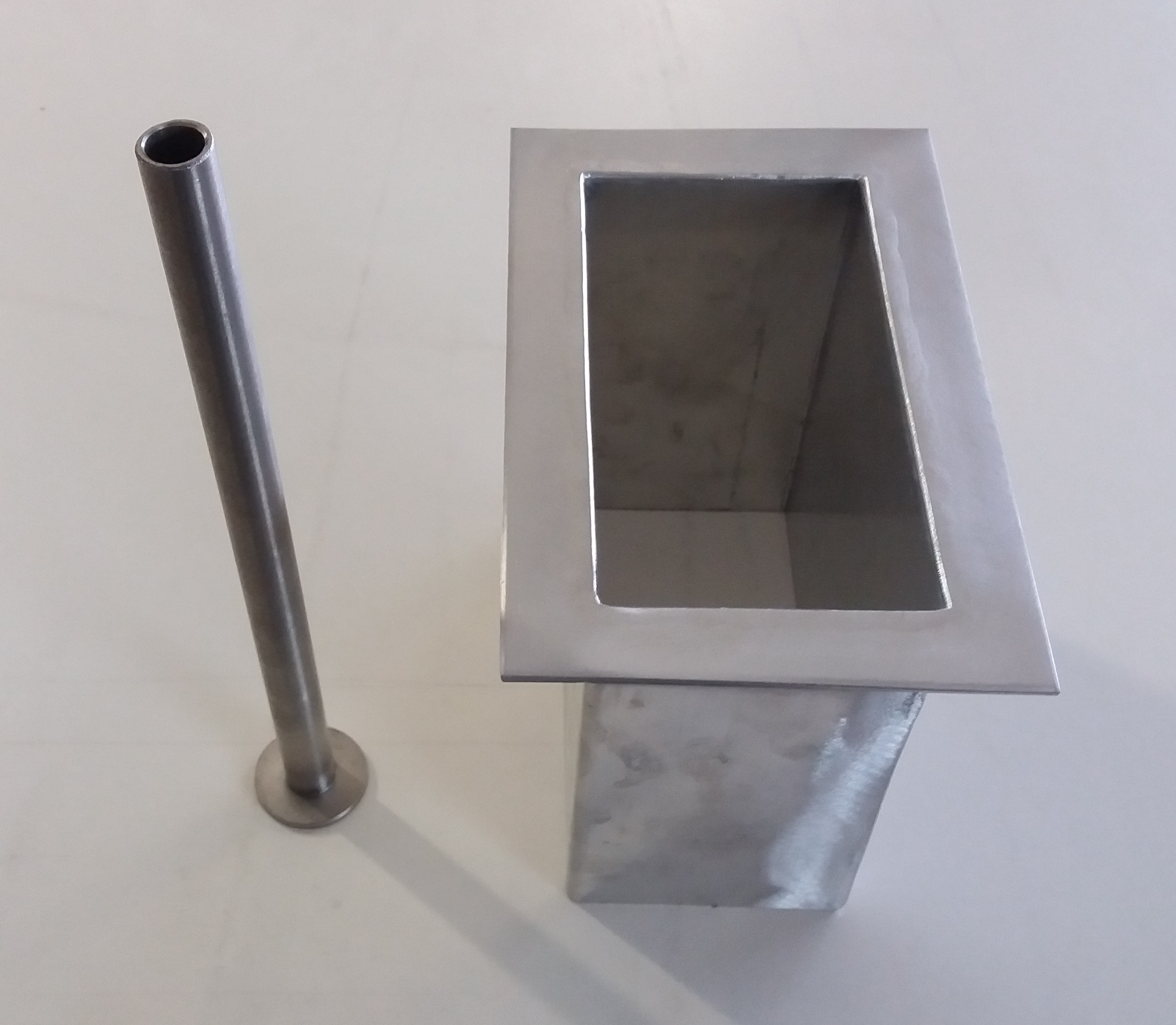

Hmm, stimmt, zumindest wenn es um CO geht. Ich habe bis jetzt keine Lüftung in Bodennähe vorgesehen. Haben Wohnwagen sowas? Die Ausströmer der Heizung sind am Boden, aber Zwangsbelüftung?
Ja haben sie, mehrere, ich würde mal schätzen in jedem Kasten ein Loch im Boden.
Die Heizung muss die Verbrennungsluft von aussen ansaugen und muss einen Kamin haben.
Wenn Du eine Heizung einbauen willst dann muss die Gasflasche vorne auf die Deichsel (oder innen in einem hermetischen Schrank mit Löchern unten. Theoretisch wäre dafür die Abnahme der Gasanlage nötig, bei einem Kofferanhänger eher nicht.

Ihr habt mich überzeugt: ich baue da eine Zwangsbelüftung ein. Hat jemand eine Idee, wo man sowas bekommt?
Campingbedarf, ist ein Kunststoffrohr mit einem Flansch oben, einige habe ein Kuststoffgitter, andere nicht. Besser eins ohne Gitter nehmen und selber ein mäusesicheres machen.

Servus,
das runde Rohr war die Zuluft für die Truma Heizung,
Abgaskamin ist ein Flexrohr mit ca. 80mm Durchmesser.
Das eckige ist die Belüftung für den Gaskasten.
