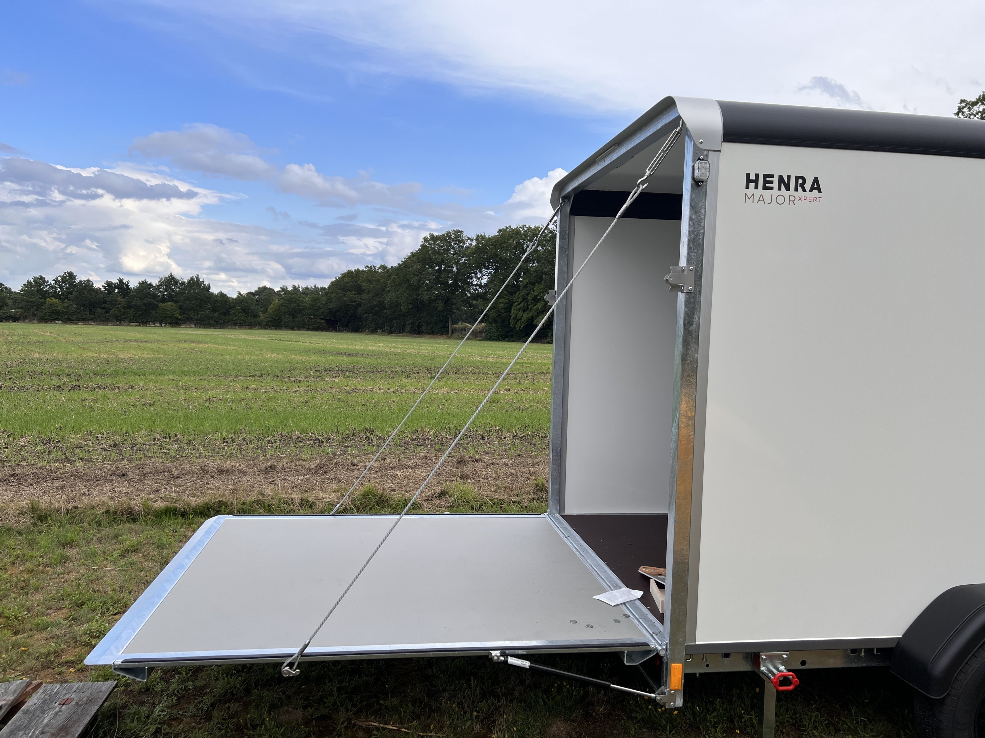

Die ersten Ergänzungen sind dran:

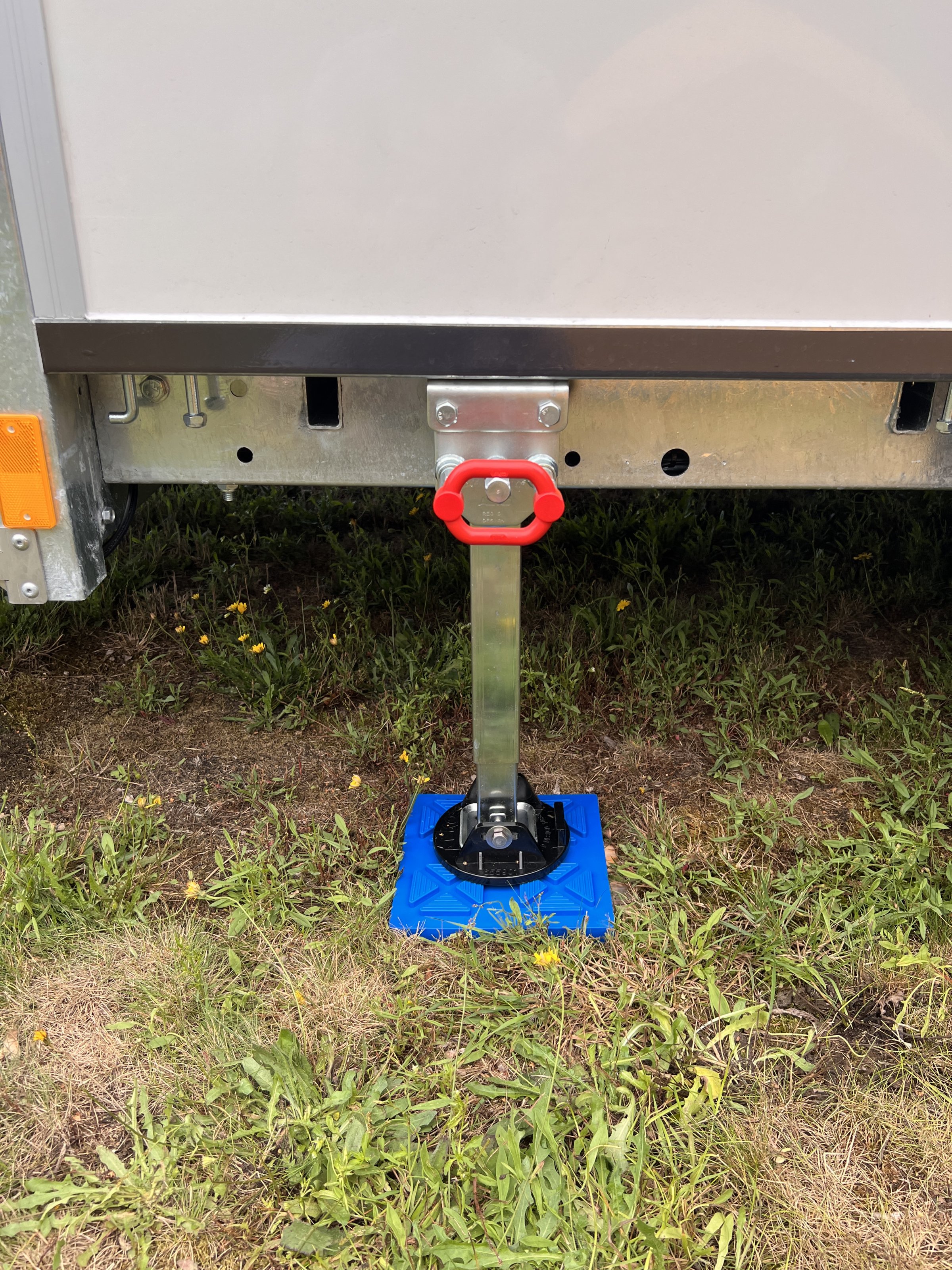

Die Klappe habe ich an Drahtseilen abgehängt, soll als Veranda dienen.
Das geht natürlich nur, wenn das Heck abgestützt wird.

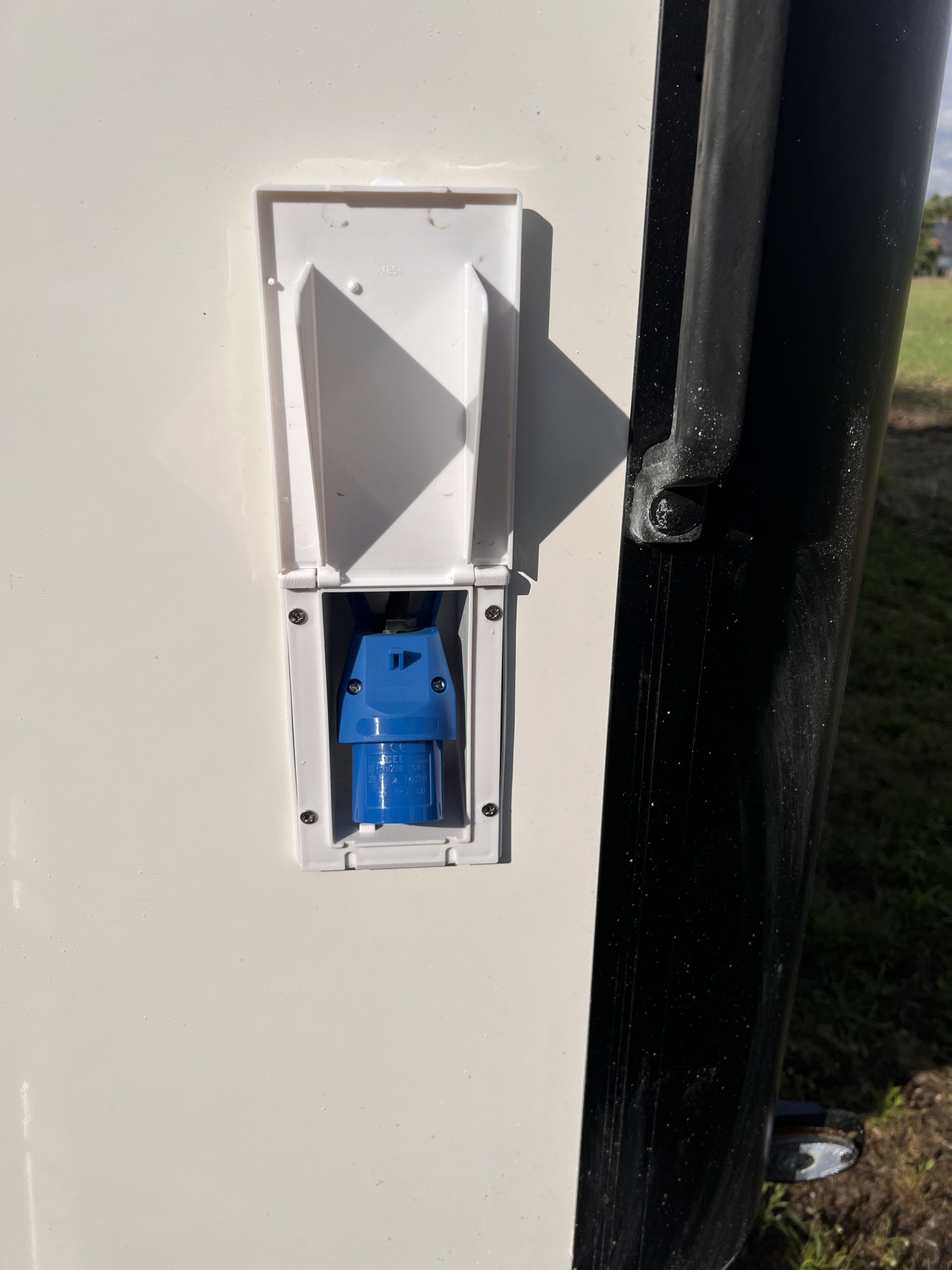

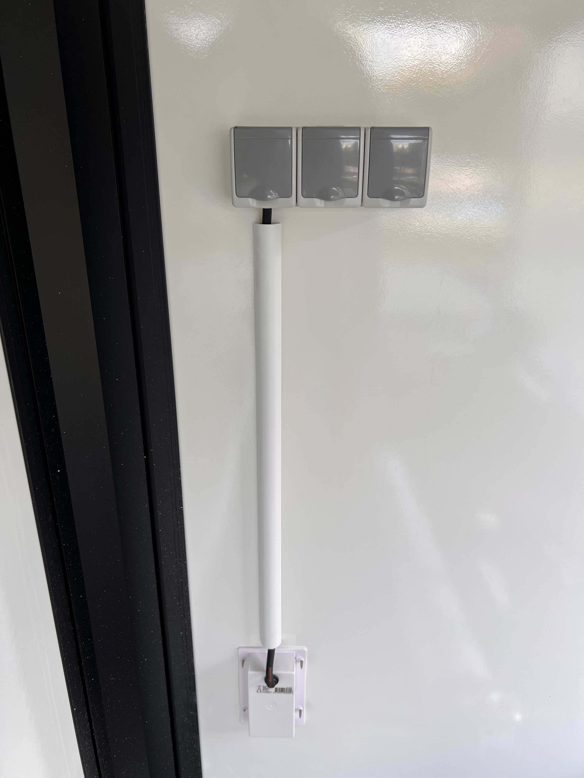

Die erste Elektrik ist drin. Nur ein einfacher Anschluss von außen und eine Dreifachsteckdose innen.

Sicherung und FI sind Campingplatzseitig verbaut.
In einer weiteren Ausbaustufe kommt eine Lithiumbatterie in den Hänger, und ab dann gibt’s eine eigene Absicherung.

Die zwei Punkte oben halten die Last?
Ich würde das mit zwei Stützen die an der Klappe hängen und bei Bedarf ausschwenken lösen.
Dann wärst Du aber vom Untergrund abhängig. So kann ich das Heck sogar über einen See hängen. Und um das Halten der Last mache ich mir keine Sorgen: zwei M8 Schrauben sollten das Gewicht von zwei Personen locker aufnehmen können.

Ja, ist auch blöd - um die M8 mache ich mir keine Sorgen, aber der Rahmen ist ja normalerweise nicht auf Zug nach außen ausgelegt und wenn Du mit 100kg auf der 2m langen Rampe hüpfst könnte das evt. Probleme machen.
Alternativ - das habe ich mal bei einer andern Klappe gesehen, könntest Du die Dämpfer noch blockieren.
Die Seile sind relativ weit außen an der Klappe angeschlagen, der Zug auf den Rahmen daher moderat. Das verpackt der Henra mit einem müden Lächeln.
Die Dämpfer sind sehr nah am Scharnier angeschlagen. Die müssten ein Vielfaches der Kräfte aufnehmen wie die Seile. Das möchte ich denen nicht zumuten.

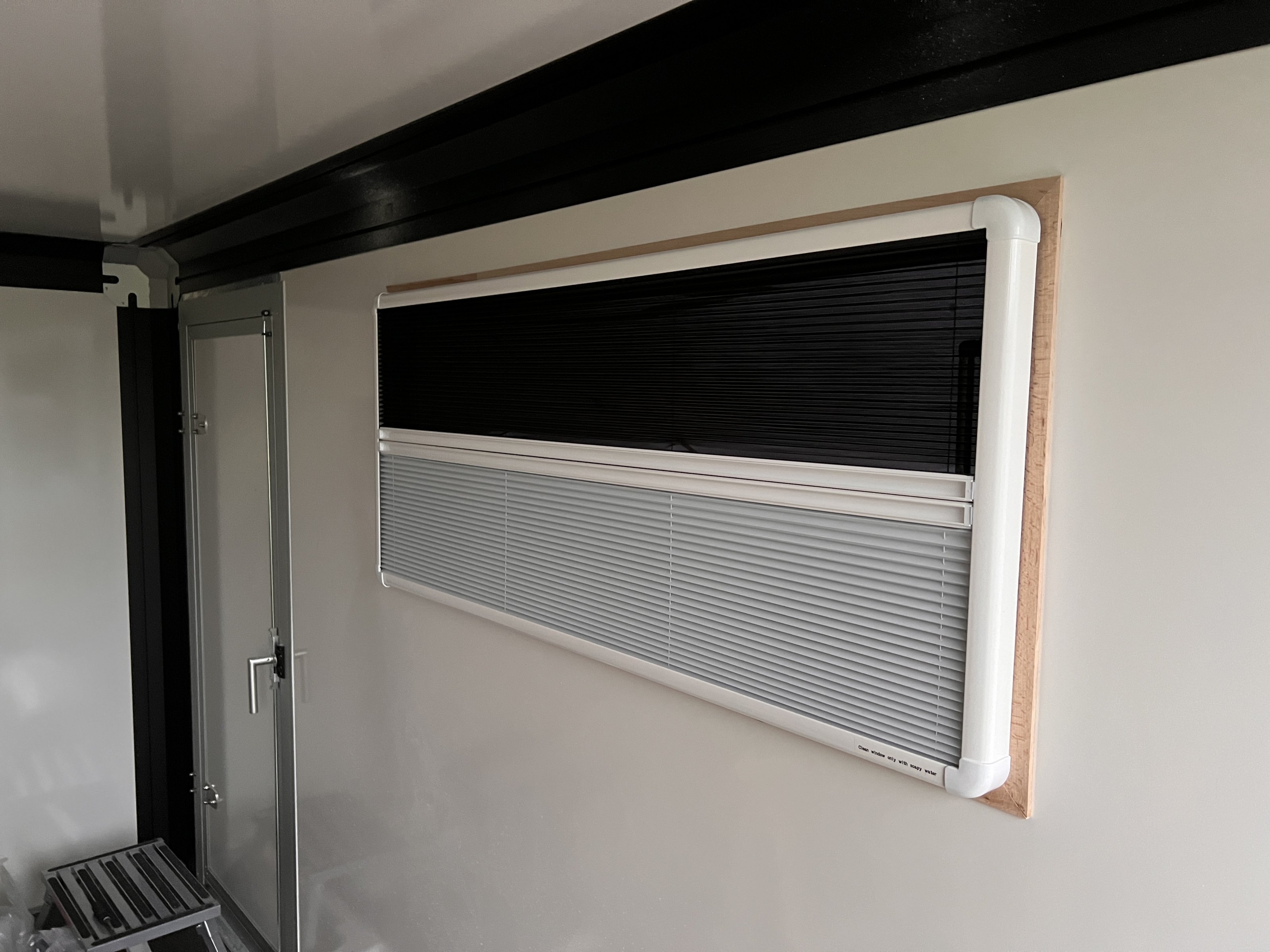

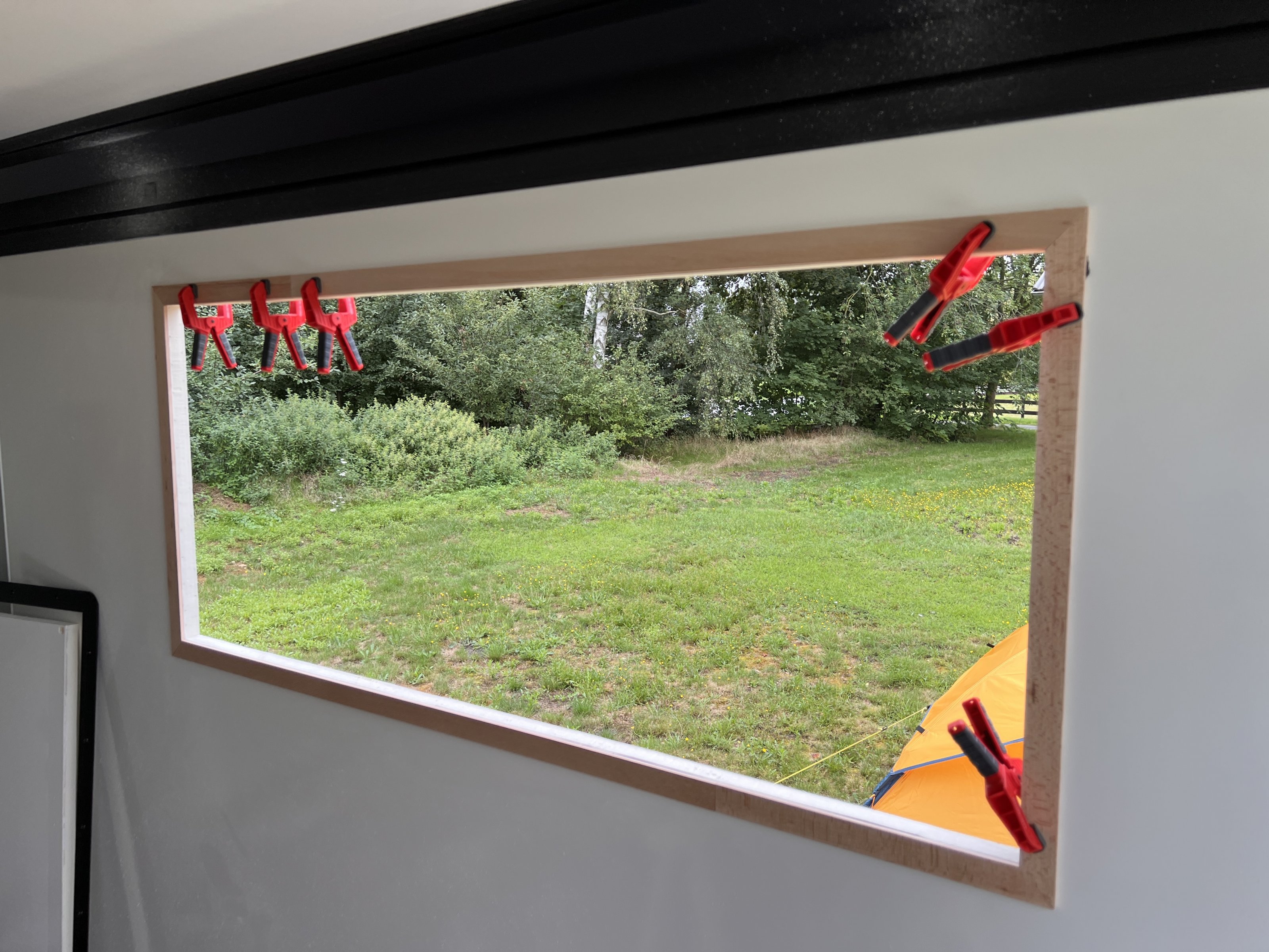

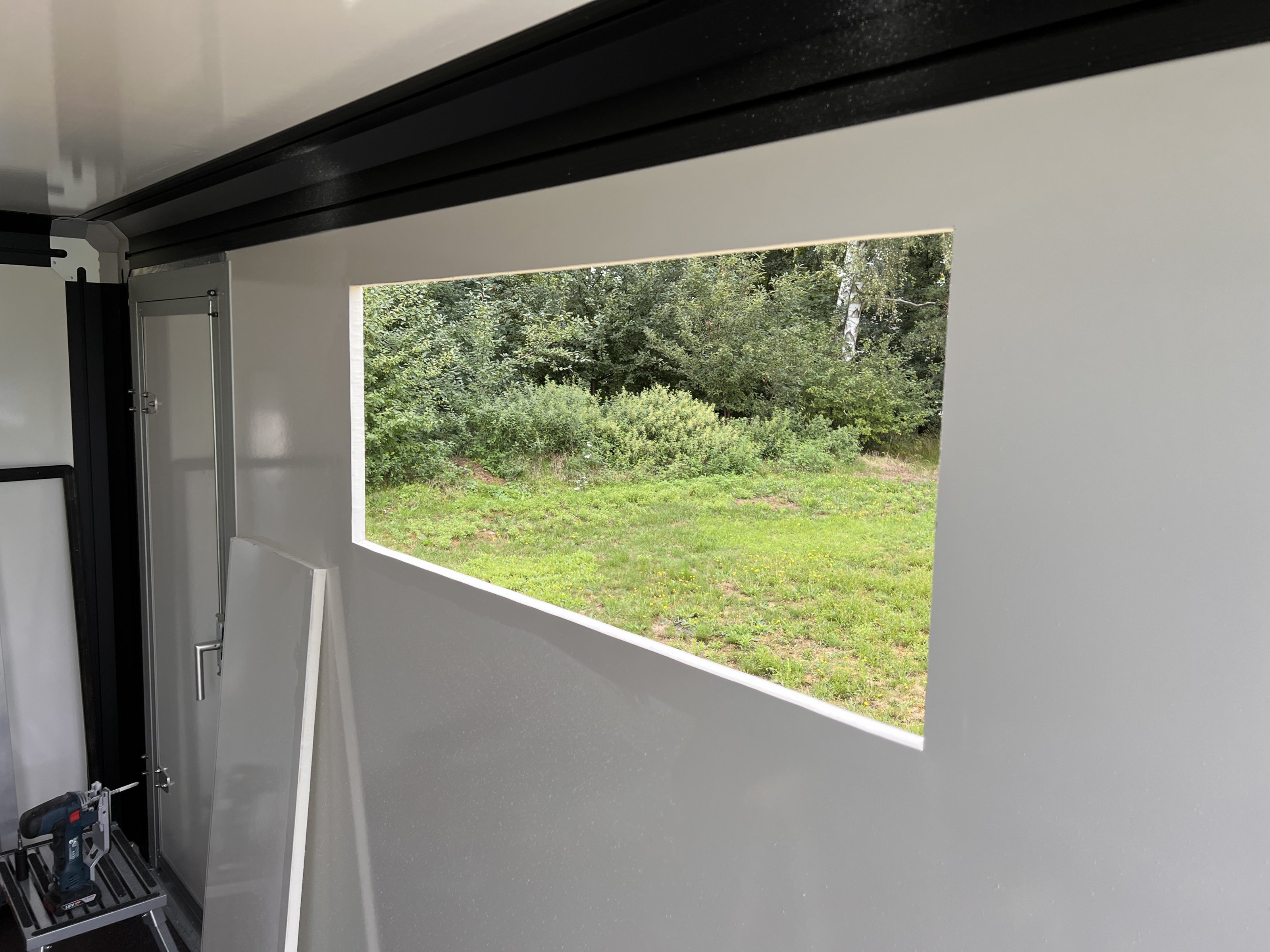

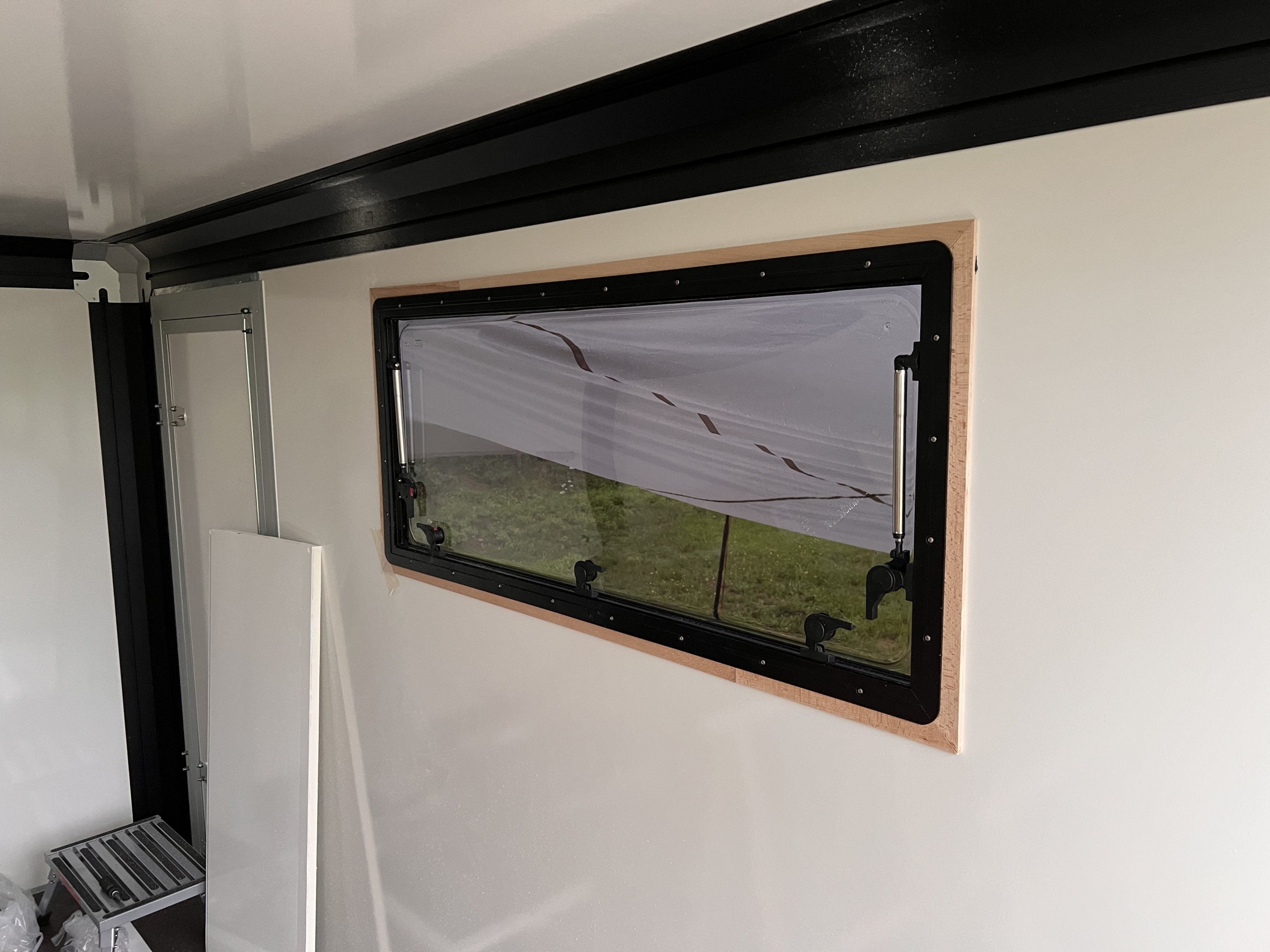

Trotz Regen bin ich heute mal mutig gewesen und habe das Seitenfenstern eingebaut.
Erstmal ein großes Loch sägen…
Dann einen 5mm Holzrahmen von innen eingeklebt. Die Wände vom Hänger sind nur 25mm stark, das Fenster hat aber 30mm Einbautiefe.
Dann das Fenster von außen eingeklebt und von innen verschraubt.
zum Schluss noch den Rahmen mit Fliegengitter und Sichtschutz drauf.
Fertig!😊
Zugegeben, den Holzrahmen hätte ich lieber weis streichen sollen… Werde ich vielleicht nachholen.

Stimmt, das sähe sicher nicht schlecht aus!
Den Rahmen mit dem Fliegengitter habe ich erst ausgepackt, als alles andere fertig war…🤷🏽‍♂️
Alles gut :wink: ... das ist echt pick-bello gemacht :super: ... aber ich würde den Rahmen trotzdem streichen um den Materialunterschied zu kaschieren ... wäre ja mal evtl. ne Aktion für eher langweilige Zeiten.

Moin!

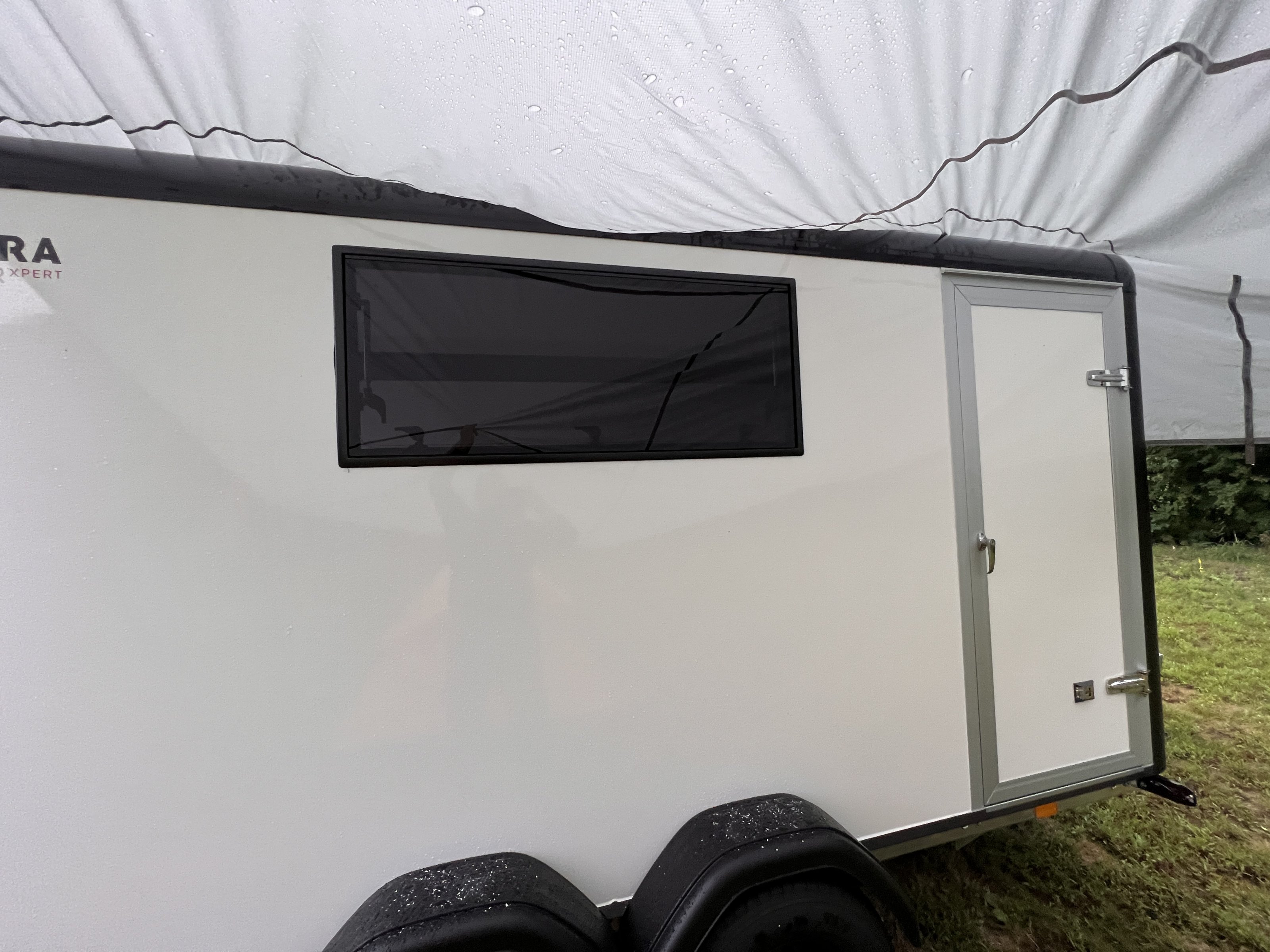

Die vermeintlich „saubere Arbeit“ ist mir heute gründlich um die Ohren geflogen…😔
Hatte heute einen Termin beim TÜV zwecks Ablastung, damit ich den Hänger mit meinem Auto mit 100 km/h ziehen darf.
Es hat monsunartig geschüttet!
Das Fenster ist leider nicht dicht geworden! Kapitaler Wassereinbruch!😭
Alles nochmal raus… Ich vermute, ich war mit dem Sikaflex zu geizig!
Der Holzrahmen hat die Behandlung mit Wasser auch nicht gut vertragen. Den werde ich auch nochmal neu machen müssen!🤦🏻‍♂️
Diesmal streiche ich ihn vorher weis! Aber runde Ecken wird es nicht geben!
