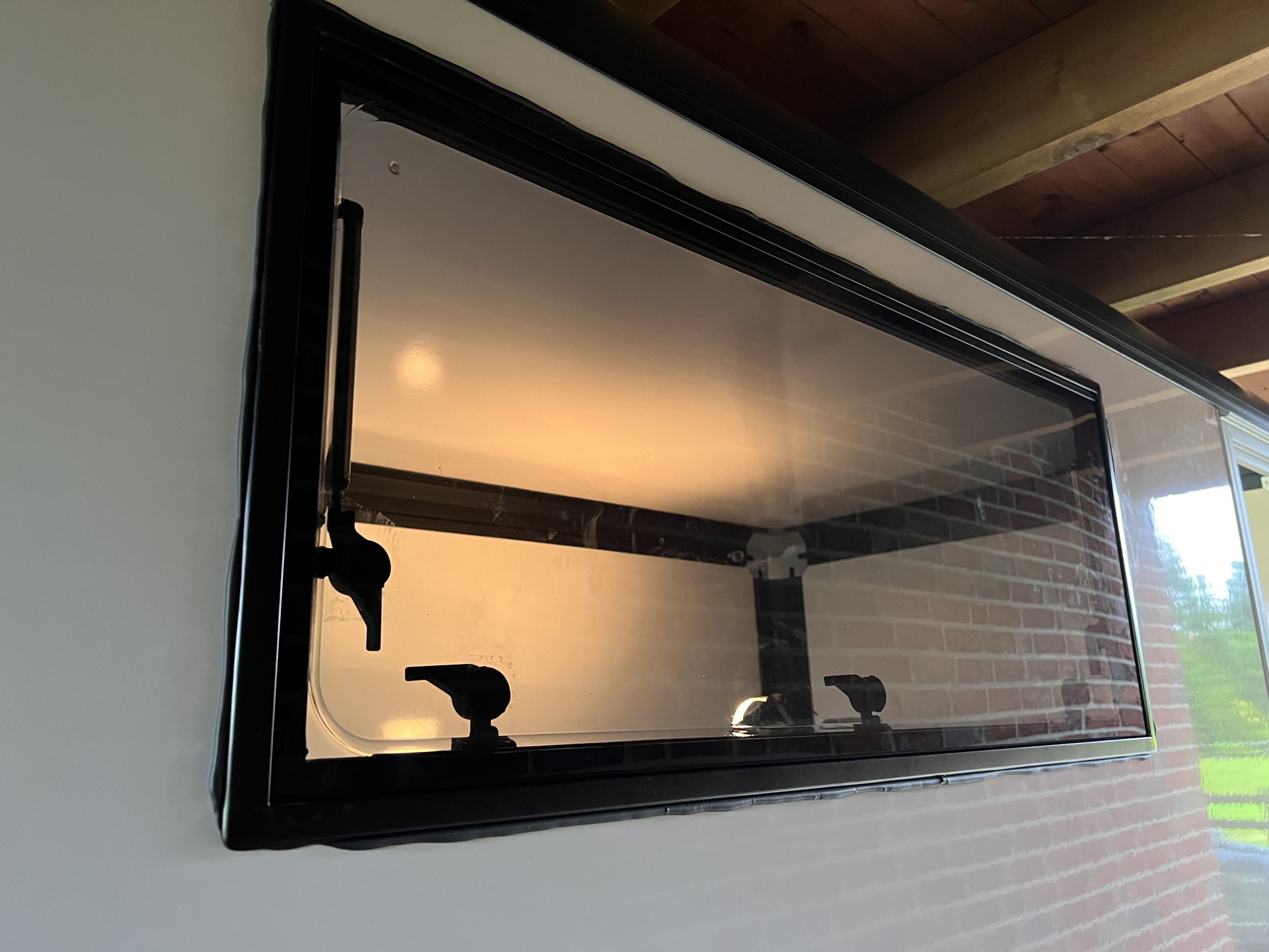

Heute den zweiten Versuch gestartet: erstmal das Fenster wieder raus, den Rahmen ab und in den Müll, und alles sauber gemacht.
Ich war angenehm überrascht, wie einfach das Dekaseal sich entfernen lässt! Hat zwar eine Stunde gedauert, das schwarze Zeug abzupulen, aber dann war es auch wirklich KOMPLETT wieder verschwunden!
Zum 2. Versuch habe ich mir Leisten mit abgerundeten Kanten geholt. Die habe ich weiß lackiert und wieder auf Gehrung gesägt.
Verklebt habe ich sie diesmal nicht mit Dekaseal, sondern mit extrastarkem doppelseitigen Klebeband. Und diesmal sind die obere und untere Leiste aus einem Stück: das Material war in einer Länge von 2400mm zu bekommen, das vorher nur 950!
Und nachdem ich weiß, wie einfach sich das Dekaseal entfernen lässt, war ich alles andere als geizig beim Auftragen!
Als nächstes kommt die Mini Heki, aber heute nicht mehr!

Fehlt noch der Dichtigkeitstest...oder ?
Sauberle ... :super: ... das hätte Bob der Baumeister nicht besser hingekriegt ... :worthy:

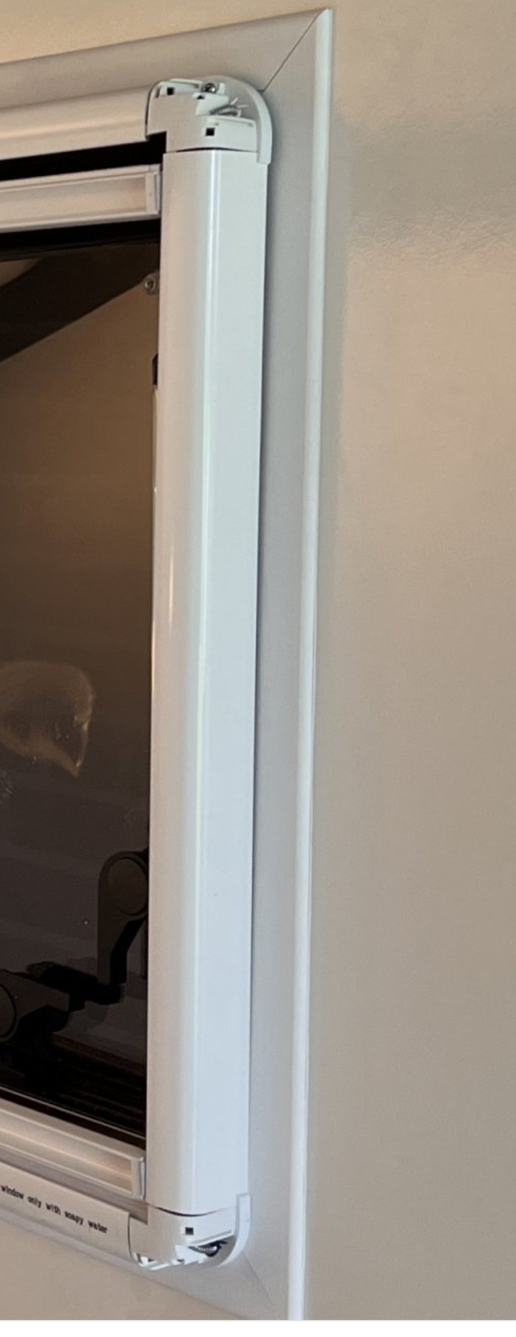

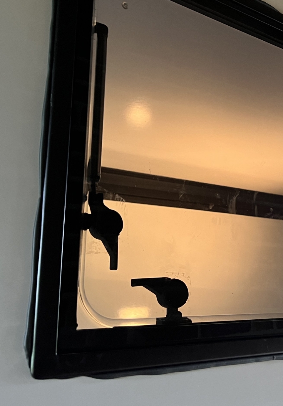

das sieht ja gut aus.
Zwei Fragen habe ich aber aus Unwissenheit
Bleibt der schwarze Kleber so oder kann man das mit dem Rahmen bündig cutten?
Warum ist hier ein Spalt?
Ist das ein Klappfenster oder noch nicht fest verschraubt?

Zur ersten Frage: man kann das Dichmittel rückstandsfrei abknibbeln. Muss aber erst ein wenig aushärten, sonst wird’s Sauerei!
Zum Spalt: der Rahmen liegt etwas komisch auf dem Fenster auf. Ich habe ihn nicht besser vermittelt bekommen.
Wenn jemand das Problem kennt und eine Lösung hat: ich freue mich über Tips!
Gutes Auge!😉
Die Eckabdeckungen fehlen übrigens auch noch!😊
