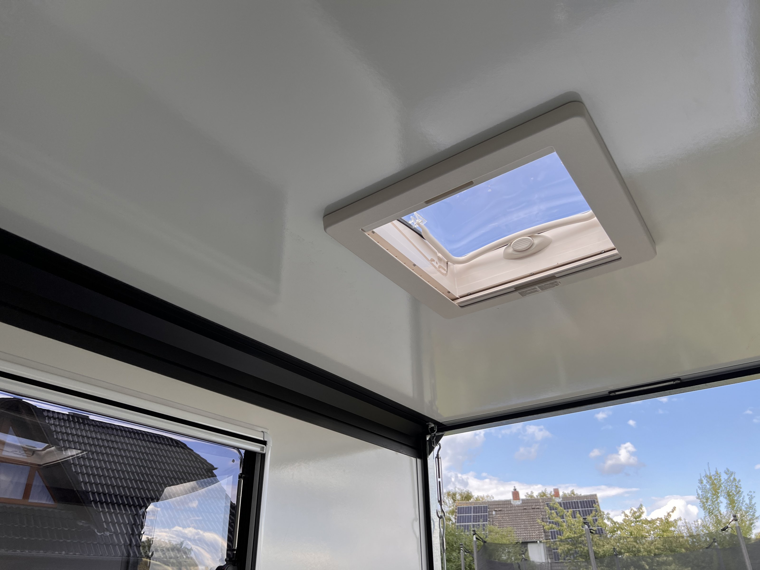

Endlich mal wieder KEIN Regen! Zeit, mich am Dach des Hängers zu schaffen zu machen! Erstmal die Dachluke!
Check!

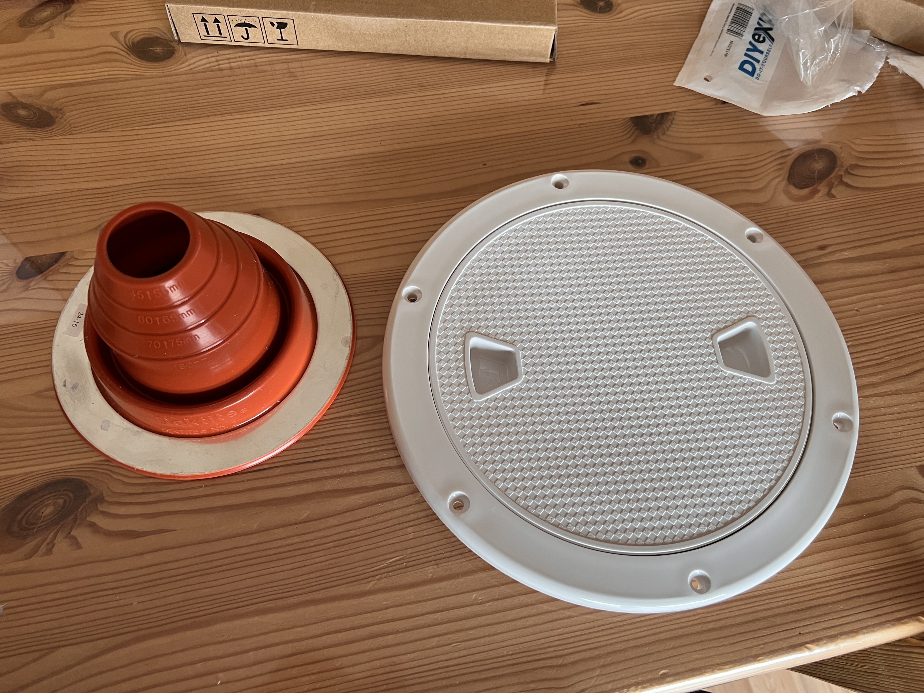

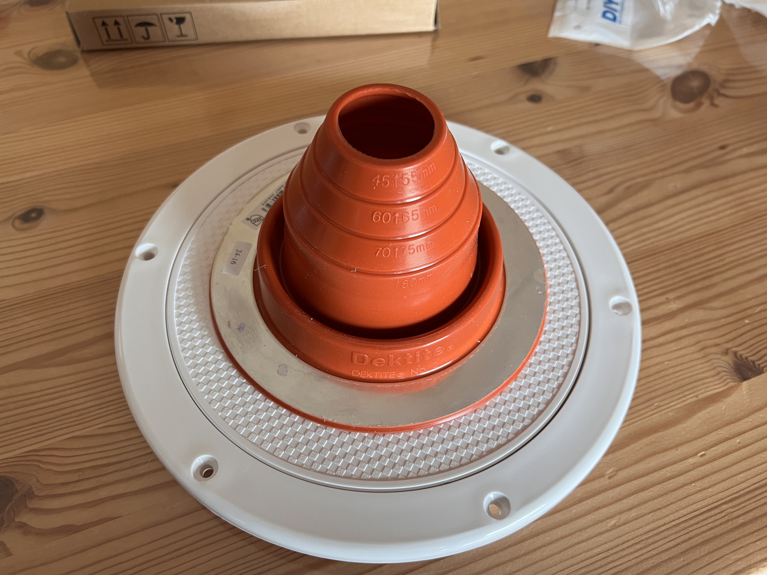

Ich glaube, ich habe eine Lösung gefunden für den Schornstein des Ofens!
Das ist eine Inspektionsluke aus dem Bootsbau. Die Durchführung ist direkt von Petromax. Von den Luken habe ich zwei. In eine wird die Durchführung eingebaut, die andere nutze ich zum Abdecken, wenn der Schornstein nicht im Einsatz ist.
Jetzt muss ich nur einen Weg finden, ein wirklich schönes rundes Loch in den Hänger zu schneiden!
