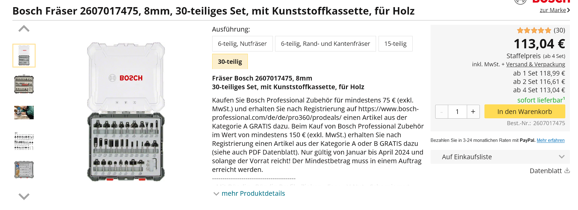

Oberfräse Bosch POF 1400 ACE | HORNBACH
kriegt man gebraucht so um 60,- und dazu noch ein Fräserset für ca. 60,- dann kann man anfangen.
PS: Den Shop von Böttcher immer auch über Preissuchmaschine ansteuern und vergleichen (teilweise große Preisunterschiede!)

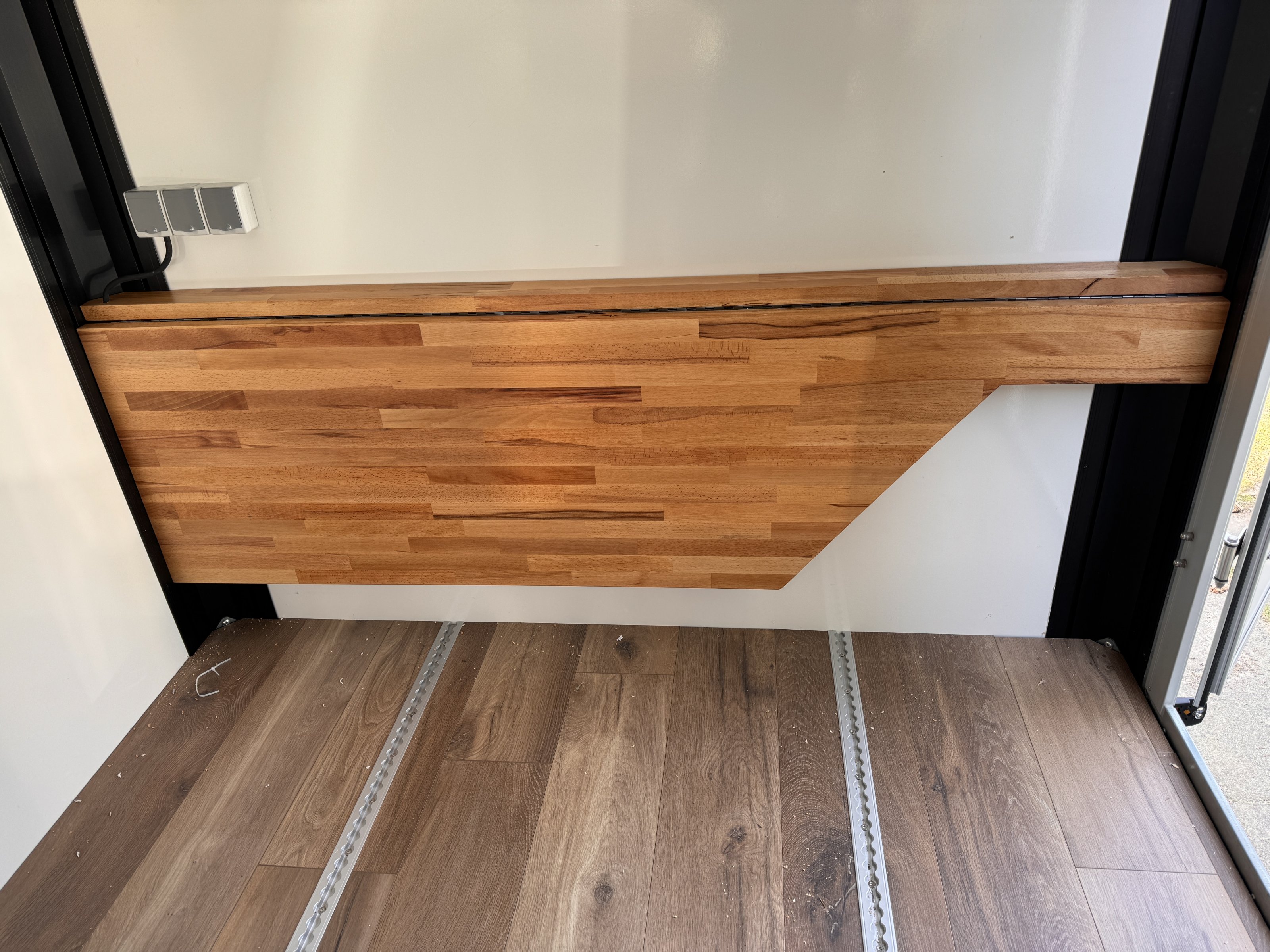

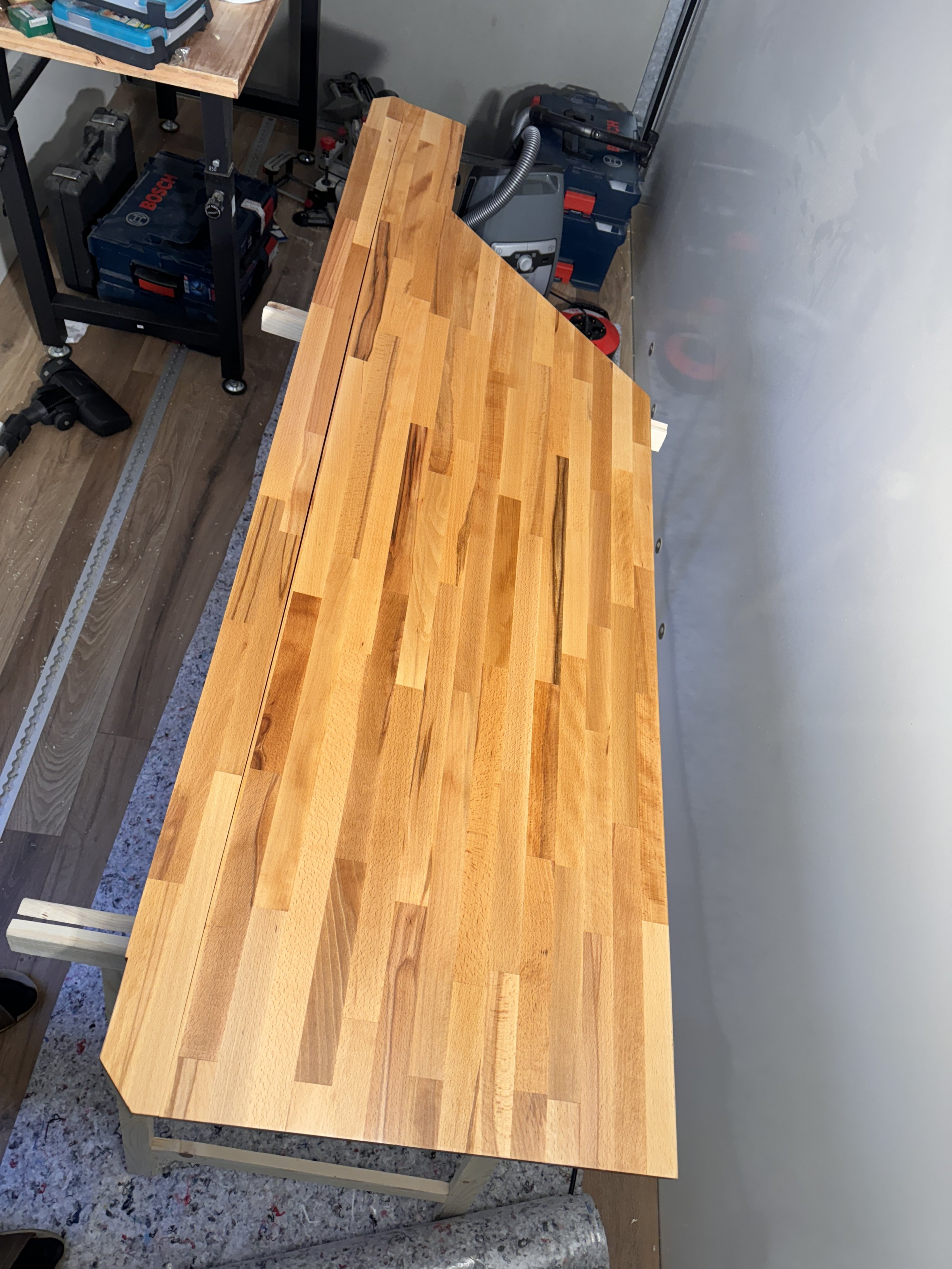

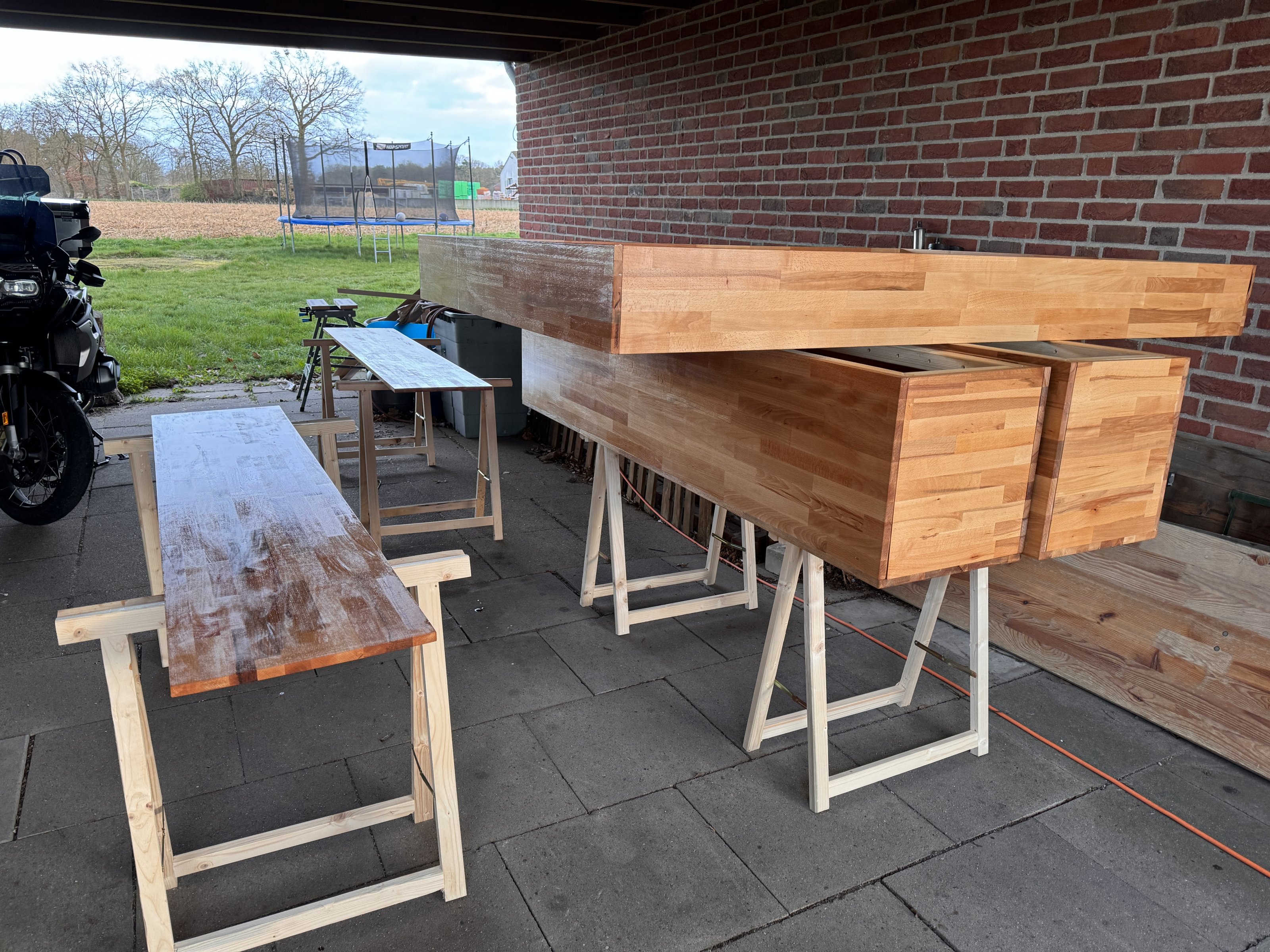

Bin in dieser Woche ein wenig weiter gekommen.
Klapptisch
Und das wird Bett/Staukasten/Schaltschrank.
Leider muss die Farbe zwischendurch immer wieder trocknen, und ich habe nur begrenzt Platz.
Morgen werde ich auf jeden Fall die beiden Kästen und den Tisch an ihren Platz schrauben und einen Durchbruch nach außen schaffen, durch den die elektrischen Leitungen vom Zugfahrzeug und vom Mover in den Innenraum kommen.
Irgendwie geht es mir noch immer ein wenig quer, Löcher in die Wände und den Boden zu schneiden. Aber was muss, das muss!🤷🏽‍♂️

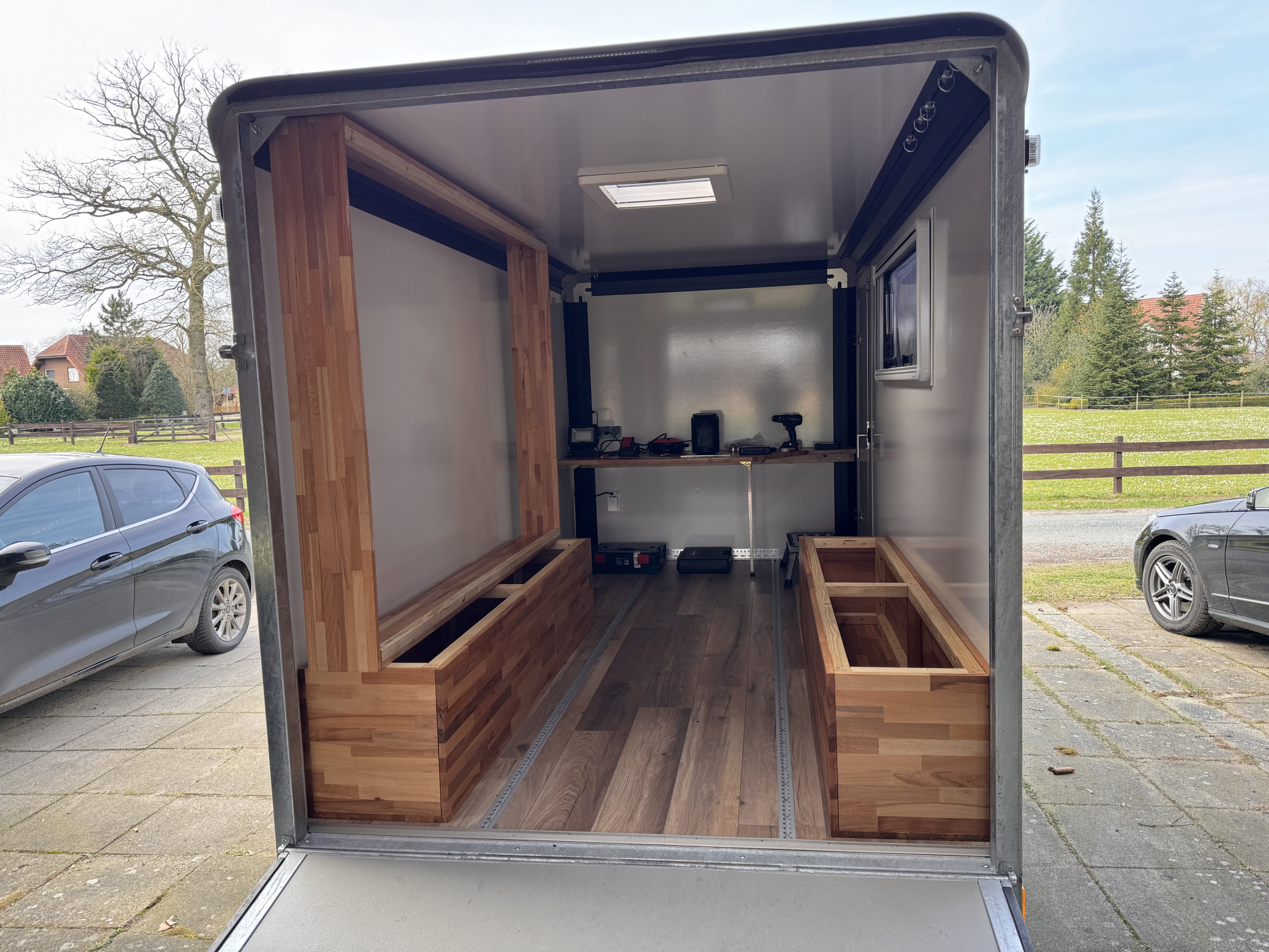

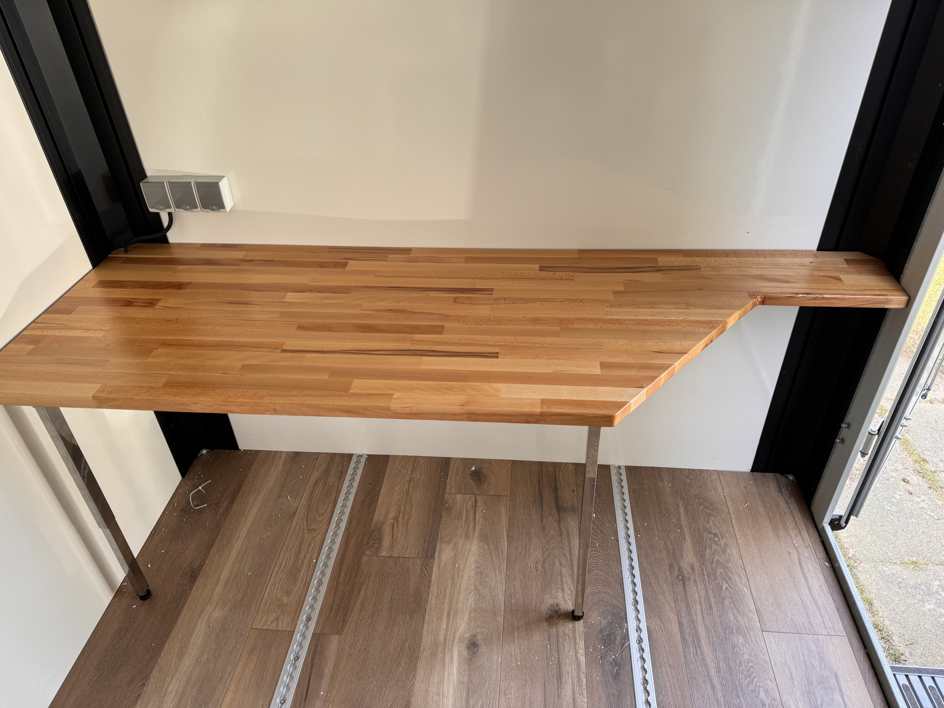

So, Feierabend für heute. Bin doch nicht dazu gekommen, ein Loch in den Boden zu machen. Aber dafür habe ich den Tisch eingebaut….

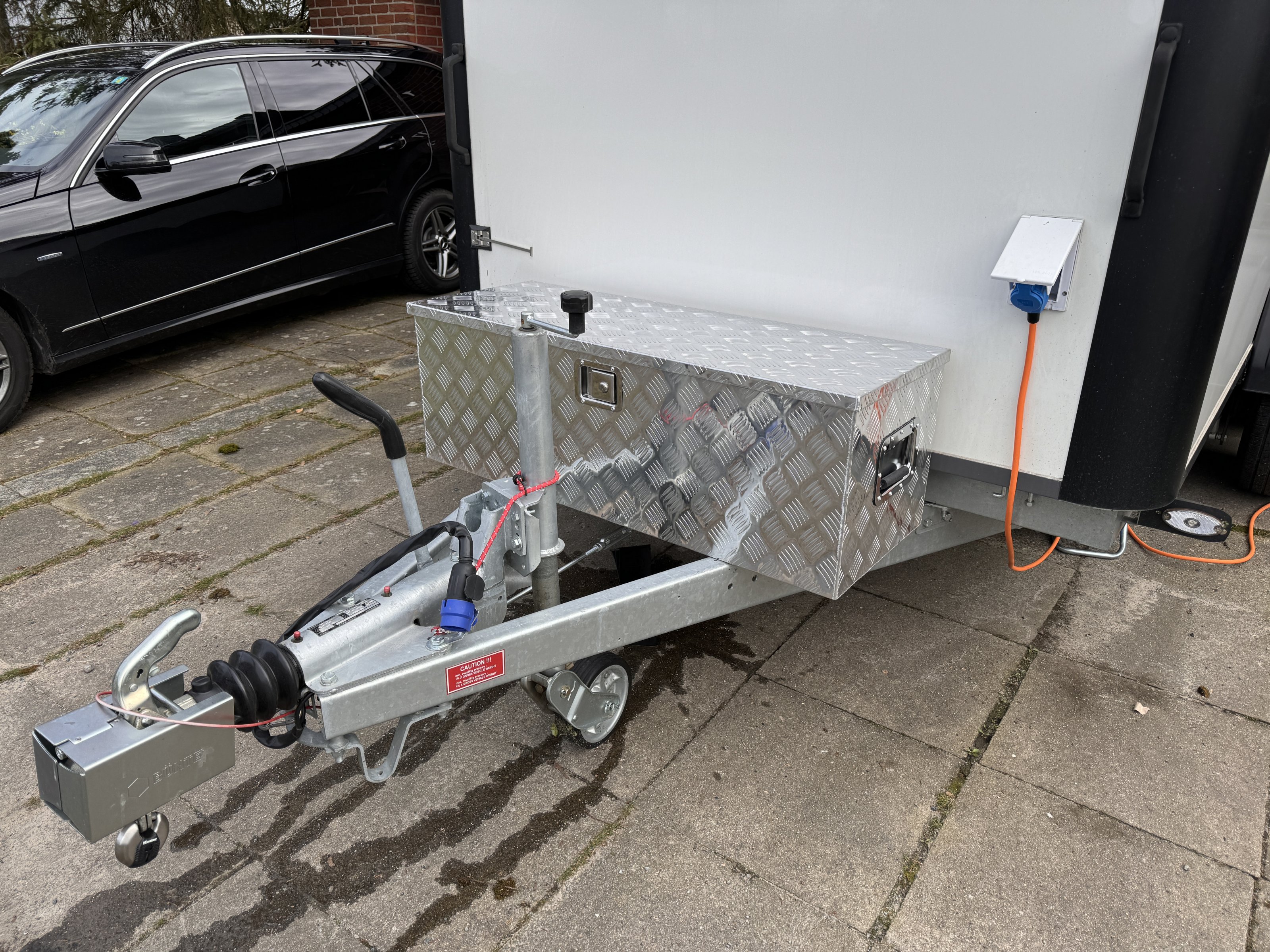

…die neue Deichselbox angeschraubt…
… und die Möbel mal probeweise dahin gestellt, wo sie später hin sollen.
Die Deckel waren leider noch nicht trocken.
Gast 11529
Sieht gut aus, was schwer zu erkennen ist gerade, wenn Du das Bett runtergeklappt hast zum schlafen, bleibt dann nach vorne noch Platz im Anhänger zum aufstehen, was aus dem Kühlschrank zu nehmen, oder bei absolutem Sauwetter den Betten-Umbau/hochklappen im Trockenen im Anhänger zu machen ? Das sieht jetzt auf dem Bild so aus als könntest Du nicht zwischen Bettrahmen und Tisch stehen, weil zu wenig Platz ?
N
Nightwalker
11.12.2011
1.403
Rahden
R 1250 GS
Zwischen Tisch und Bett ist knapp 1 Meter Platz. Genug, um zu zweit zu sitzen und zu frühstücken oder einen Film zu schauen etc.
Die Kühlbox passt noch vor das Bett und steht nicht in die Tür hinein.

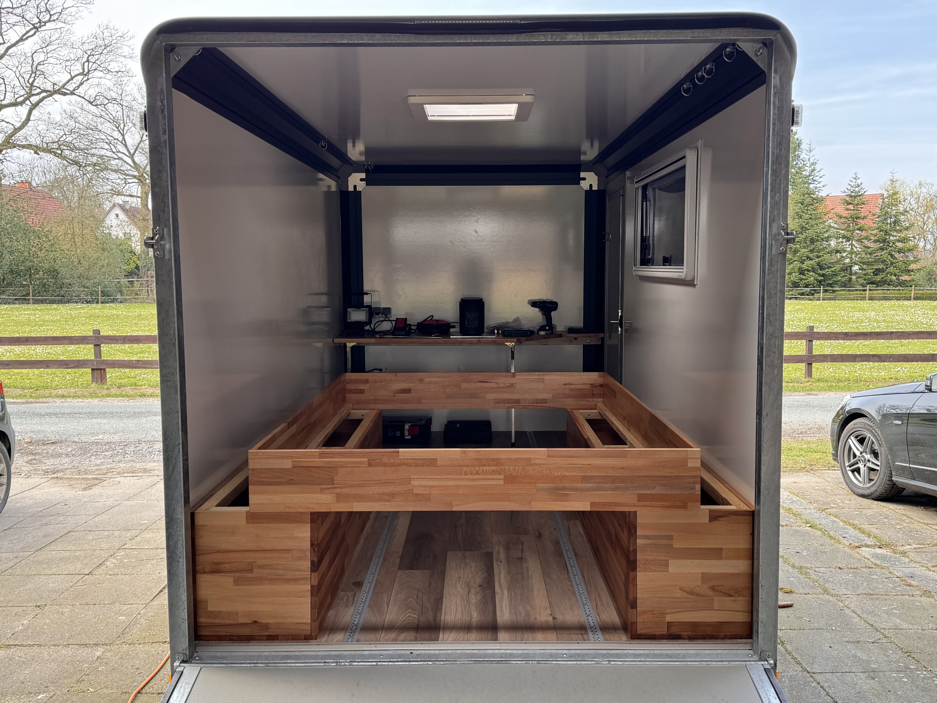

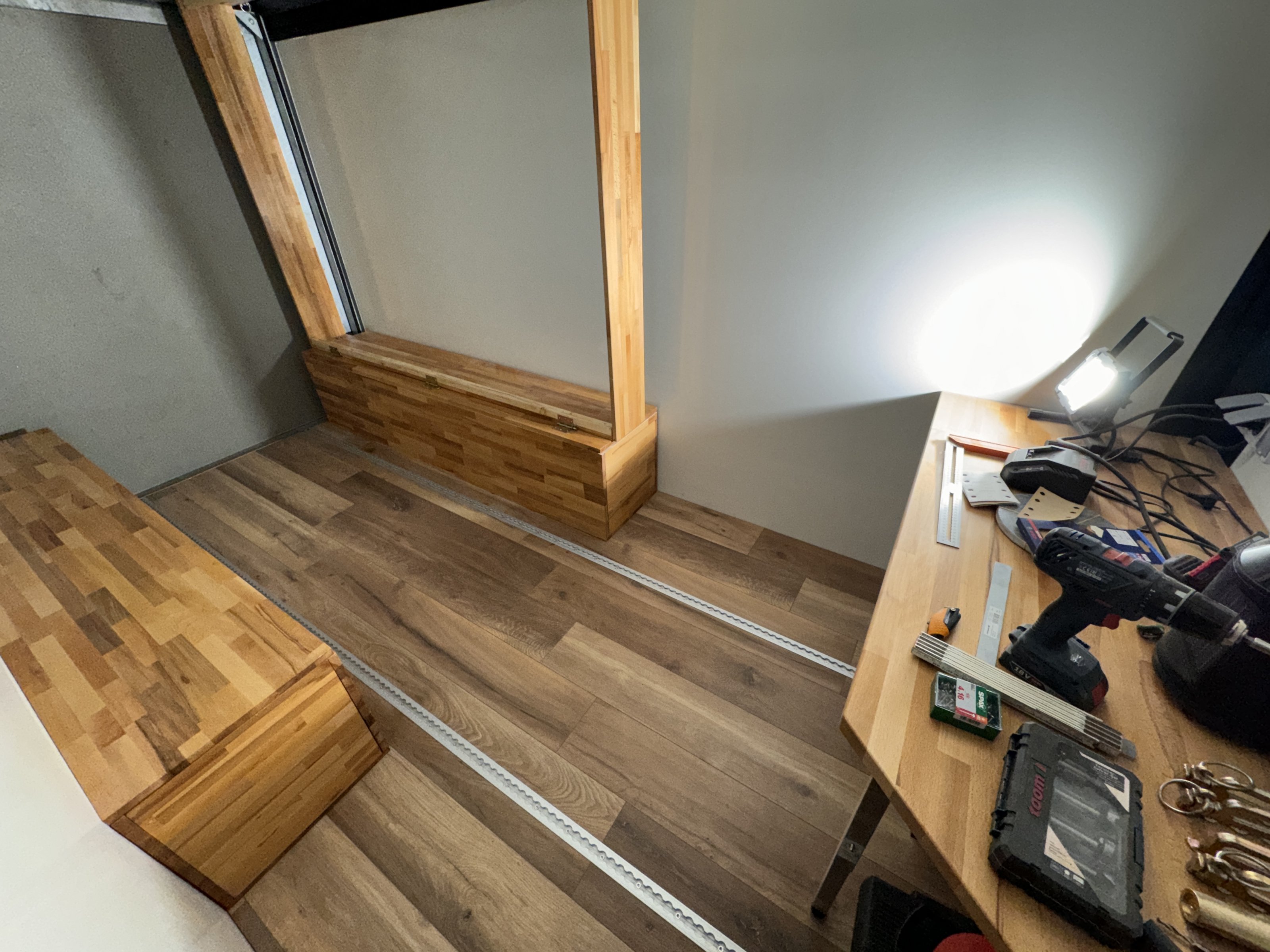

Heute waren die Deckel trocken!
Habe daraufhin mal den Bettrahmen an den einen Deckel geschraubt. Aus der Mitte ist das Ganze mit Absicht, damit Matratze und Bettdecke auch noch Platz haben wenn der Rahmen hochgeklappt ist. Außerdem werde ich in den freien Raum USB Steckdosen einbauen zum Laden vom Handy, dann dient das Ganze praktisch als Nachttisch.
Jetzt kann man auch gut sehen, dass da durchaus Platz ist vorm Bett.

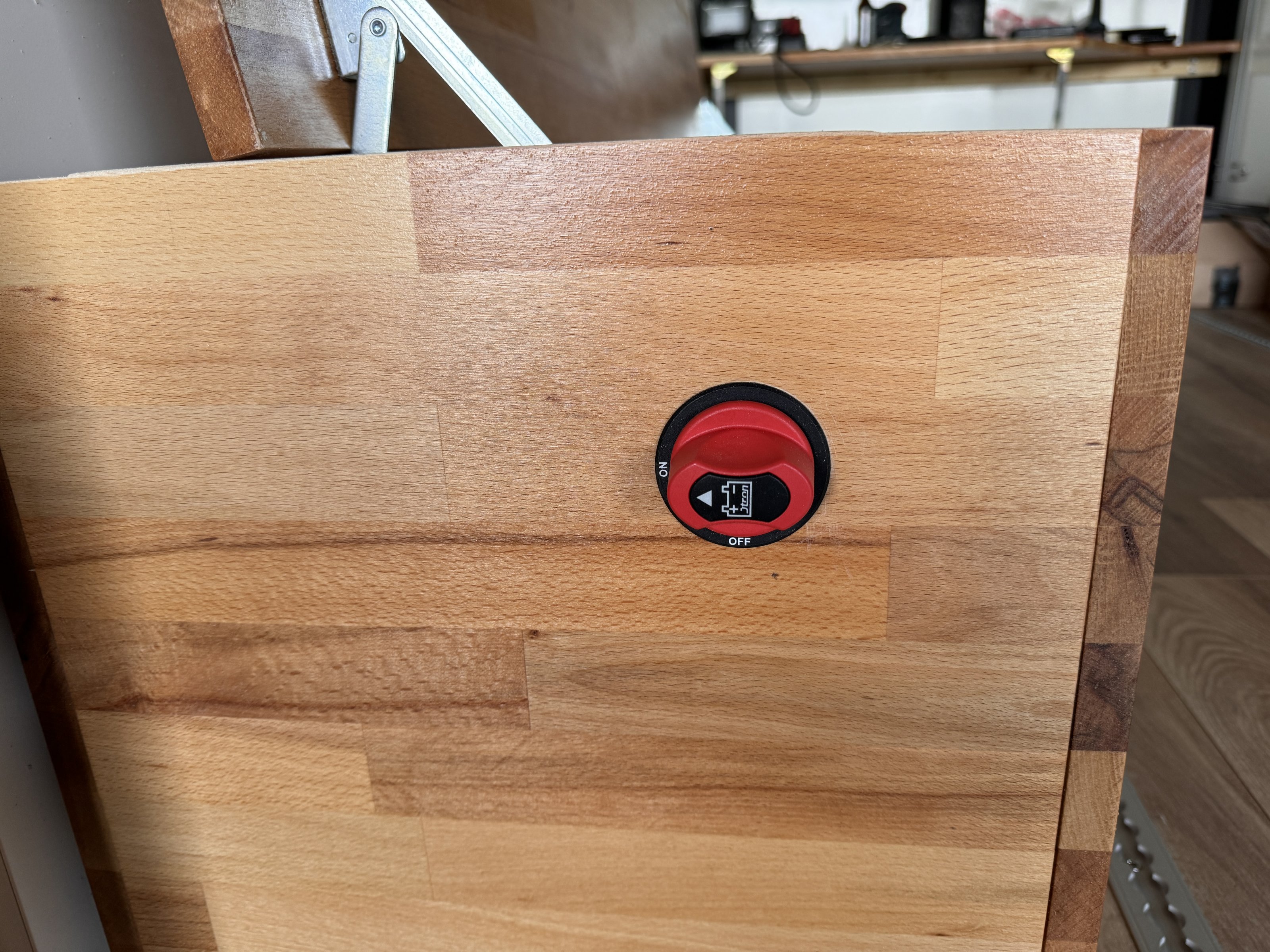

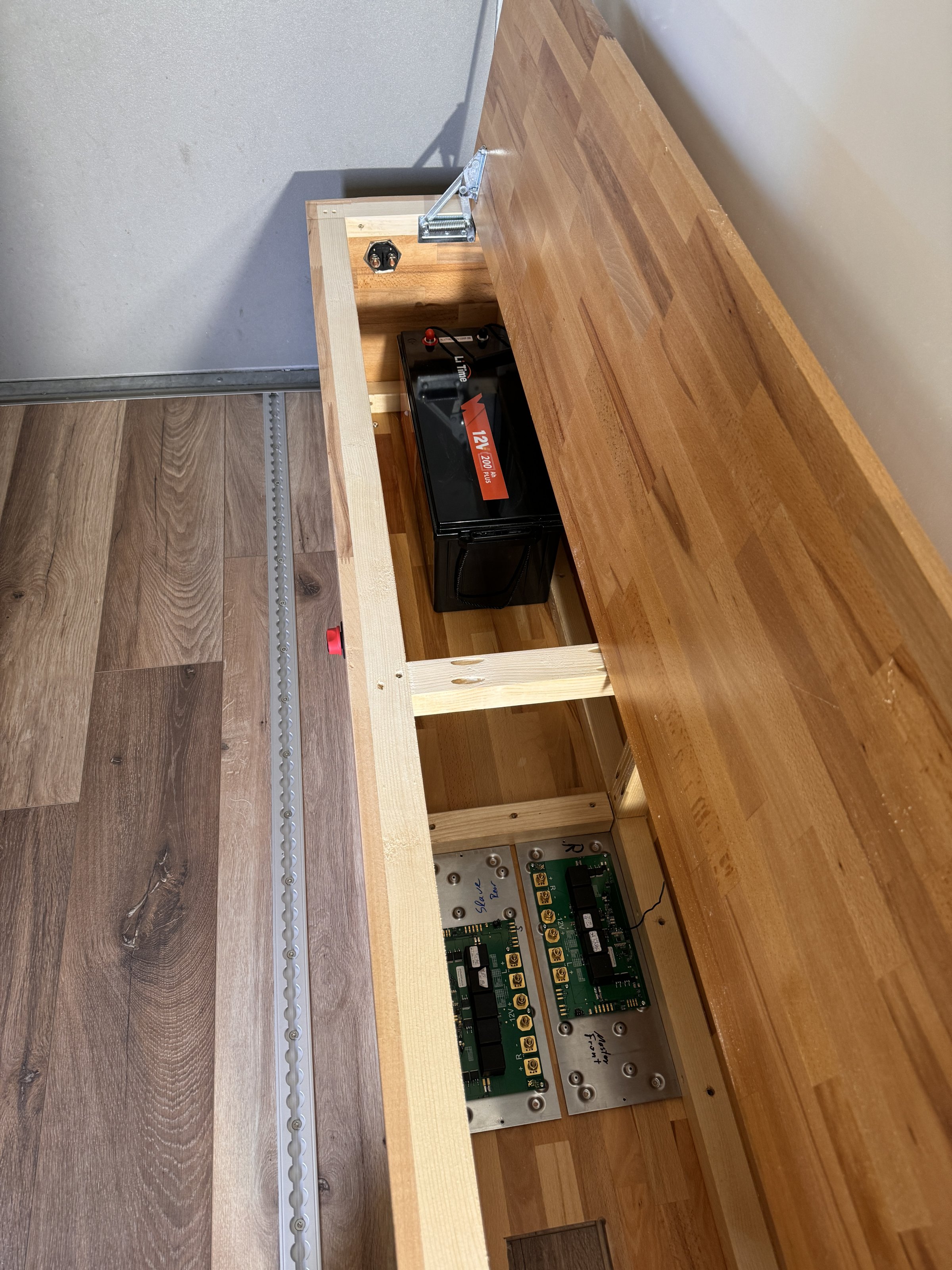

Bin heute ein wenig weiter gekommen mit meinem Anhänger. Die Kistendeckel haben Scharniere, die Kisten sind mit dem Boden verschraubt, und ich habe angefangen, die elektrischen Komponenten zu platzieren.

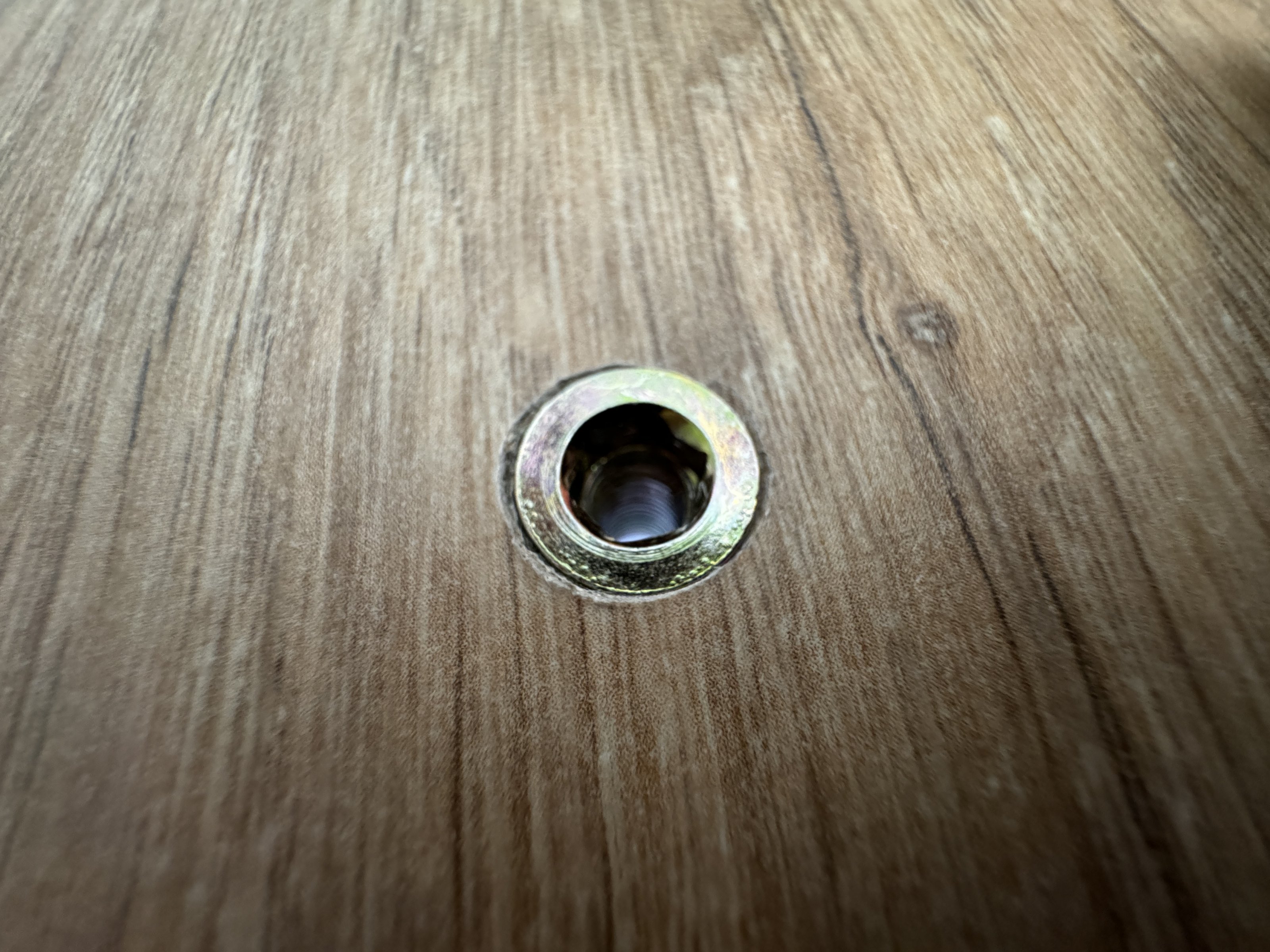

M6 Bodendübel
Mit M6 Schrauben die Kästen am Boden verschraubt.

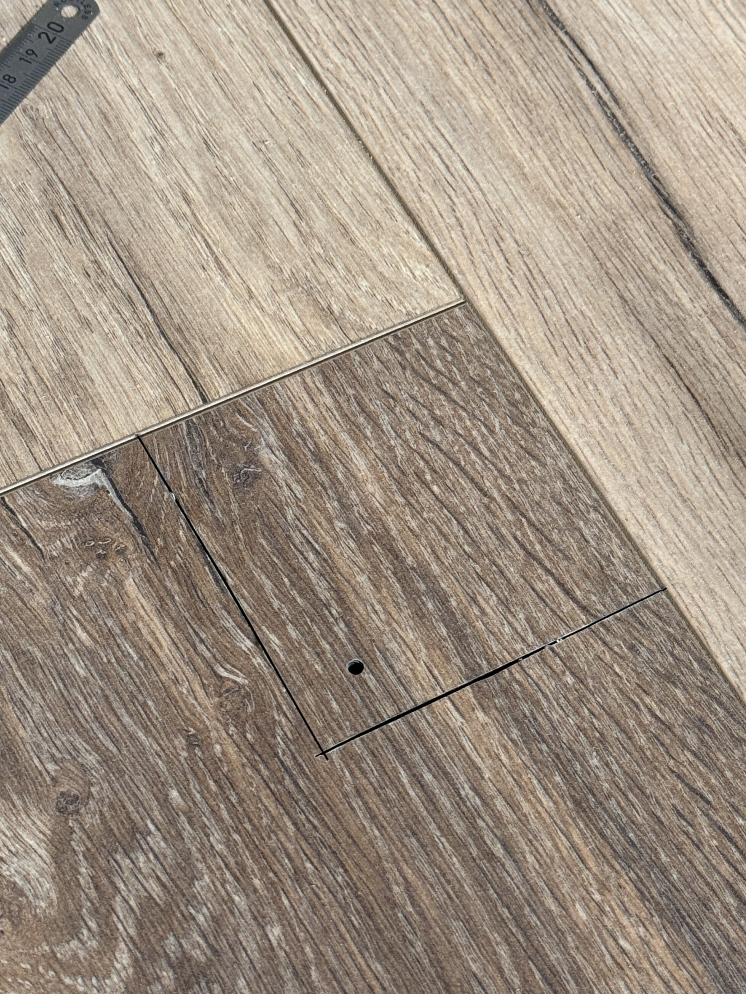

Endlich die Courage aufgebracht, das Loch in den Boden zu machen durch das der Mover gespeist wird und die Elektrik vom Zugfahrzeug rein kommt.
Verschlossen sieht das so aus.
Nach wie vor möchte ich alles so haben, dass man es ausbauen kann.
Das ist der 300A Hauptschalter für die Elektrik.
Die Lithiumbatterie und die Steuerung des Movers haben schon Platz gefunden. Den Rest muss ich noch einbauen.
