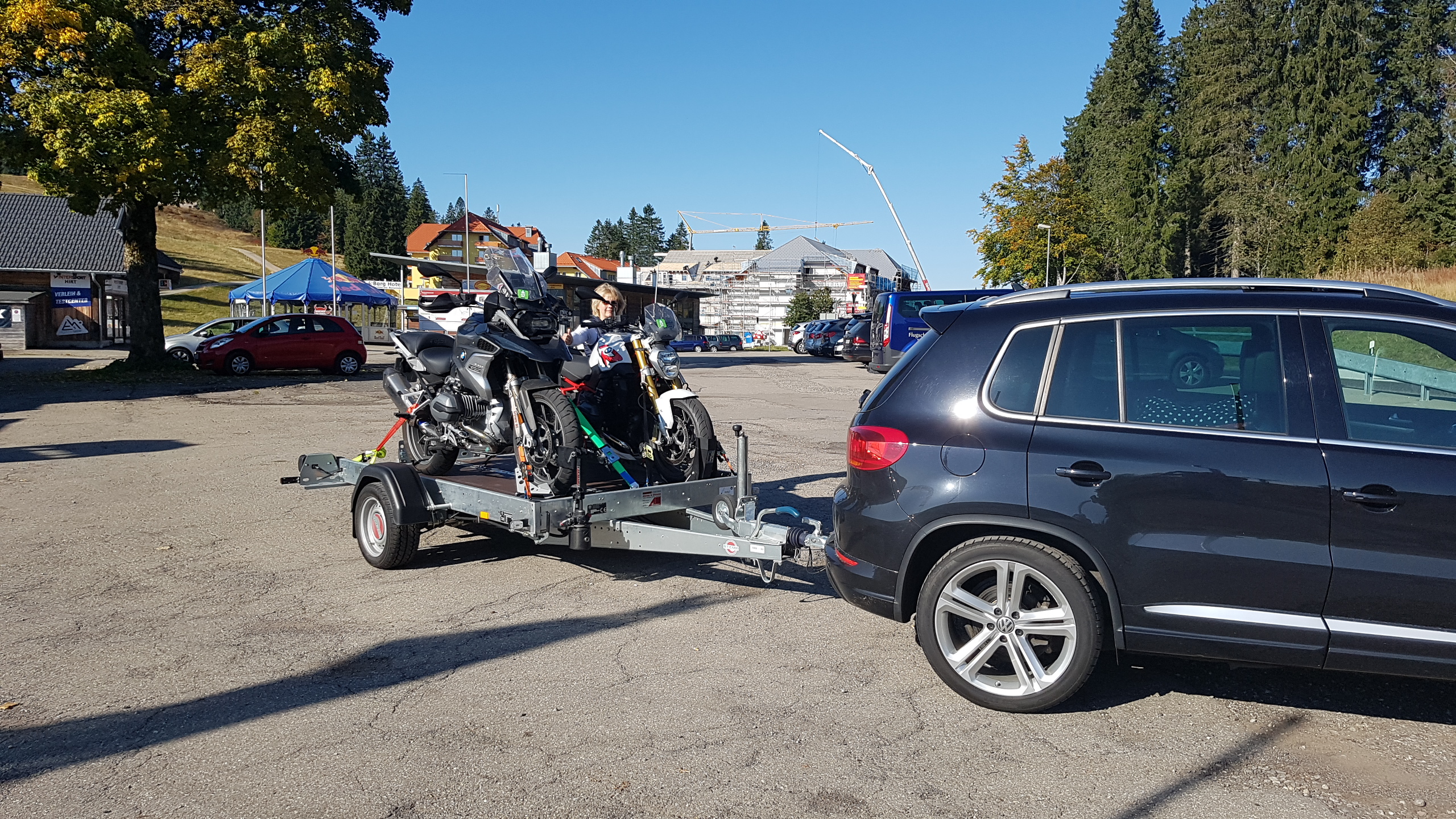

Zurück von Sardinien, zwei Boxer passen locker auf eine 153cm Breite.

Ich wurde zwar wegen des Anhängers noch nie zur Kasse gebeten, aber das Einzige was den Schweizer Zöllner an der Grenze interessierte, war der Vignettenaufkleber am Anhänger.
Übrigens, 150x250 cm reichen für 2 GS bestens aus.
