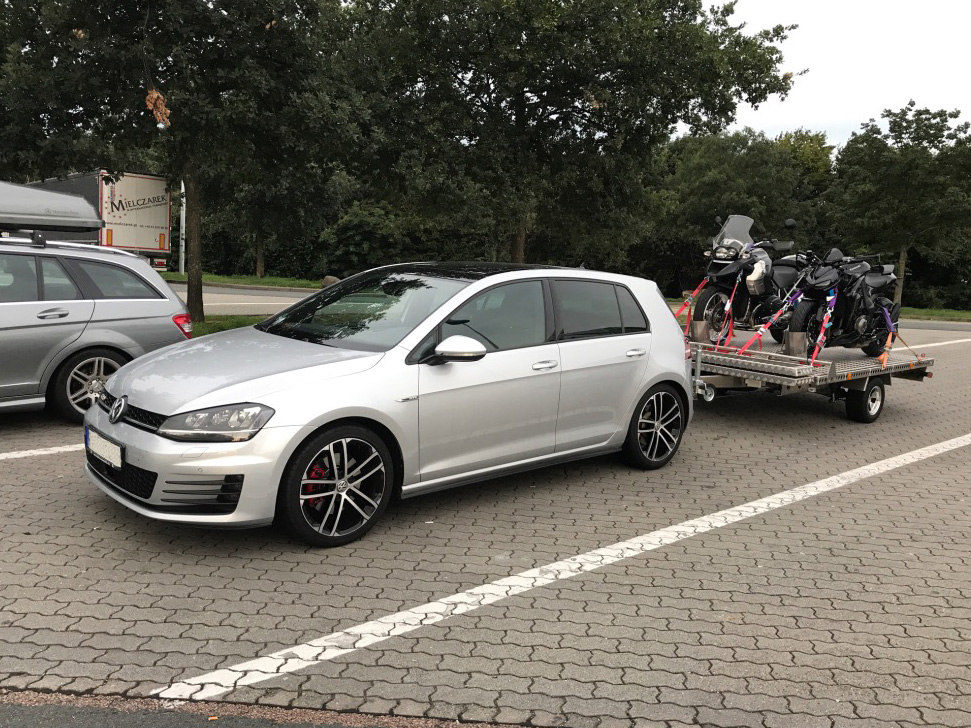

mit dem Foto erhebe ich keinen Anspruch auf einen sinnvollen Beitrag zur Diskussion! Wollte nur mal sehen ob und wie man Bilder hochladen kann!
